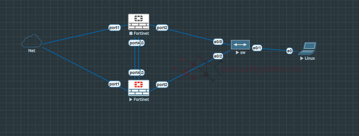

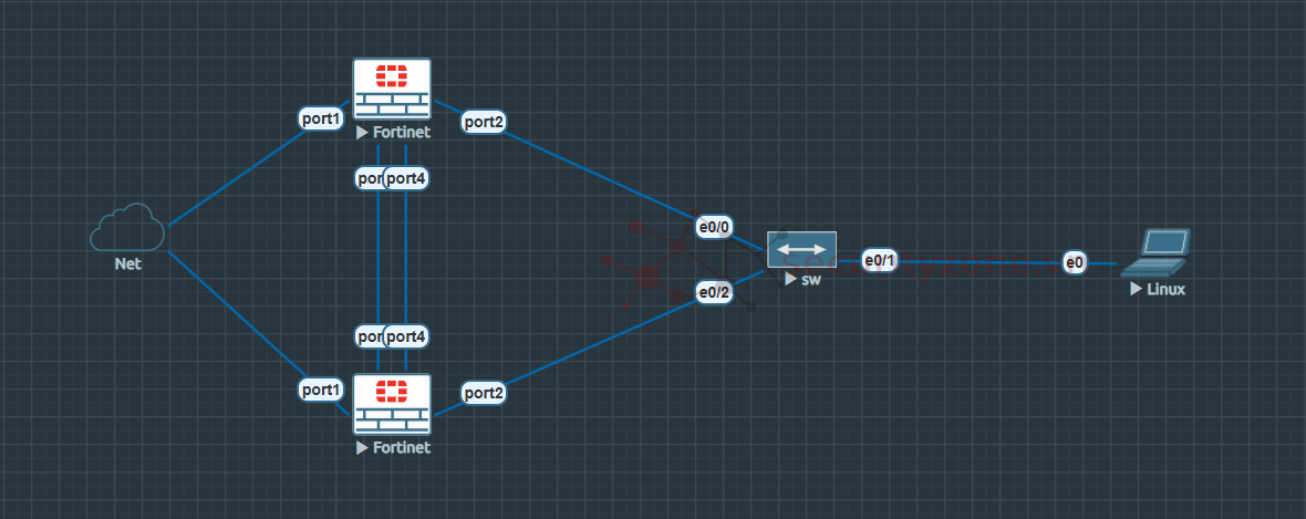

1. Sơ đồ mạng​
Để làm HA, bạn cần 2 thiết bị FortiGate (FW-01 và FW-02) có cấu hình phần cứng và phiên bản OS giống hệt nhau.
  • Heartbeat Links: Kéo ít nhất 2 dây trực tiếp giữa 2 FW (ví dụ Port 3 và Port 4). Đây là đường để 2 máy "nói chuyện" và kiểm tra xem máy kia còn sống không.
  • Data Links: Các cổng WAN (Port 1) và LAN (Port 2) của cả 2 FW phải được nối vào cùng một Switch (hoặc Cloud).

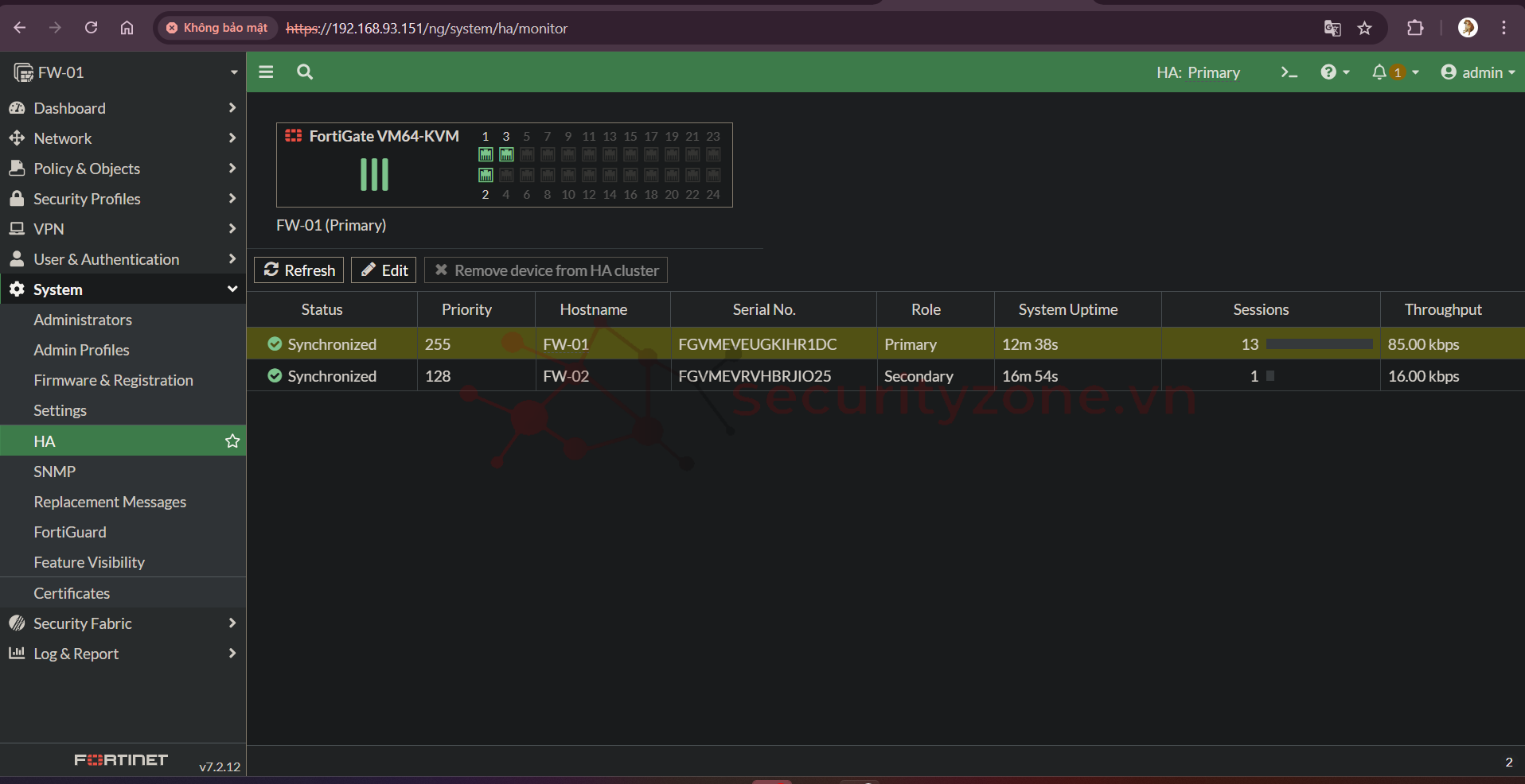

B1: Thiết lập cho FW-01 (Làm Primary)
  1. Vào System > HA.
  2. Mode: Chọn Active-Passive (hoặc Active-Active).
  3. Device Priority: Nhập 255 (Số càng cao thì khả năng làm "Sếp" càng lớn).
  4. Group Name: Ví dụ Lab_HA.
  5. Password: Nhập mật khẩu chung cho cả 2 máy.
  6. Heartbeat Interfaces: Chọn các cổng bạn đã nối dây (Port 3, Port 4). Ưu tiên để mặc định.
  7. Nhấn OK.
B2: Thiết lập cho FW-02 (Làm Secondary)
Làm y hệt FW-01 nhưng lưu ý:
  • Device Priority: Nhập thấp hơn (ví dụ 128).
  • Group Name/Password: Phải khớp hoàn toàn với FW-01.
-Sau khi làm xong thì 2 con FW sẽ có chung 1 địa chỉ IP mới

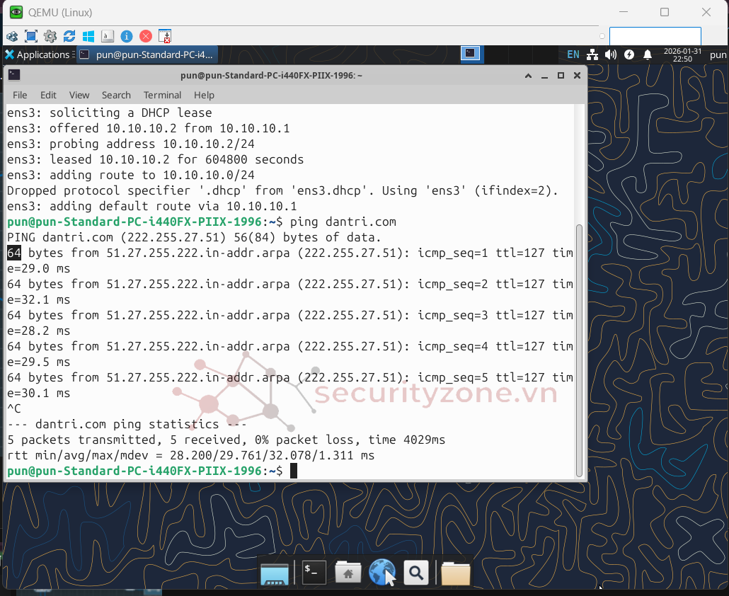

-Khi ta tắt 1 con FW thì LAN nội bộ vẫn truy cập được internet
