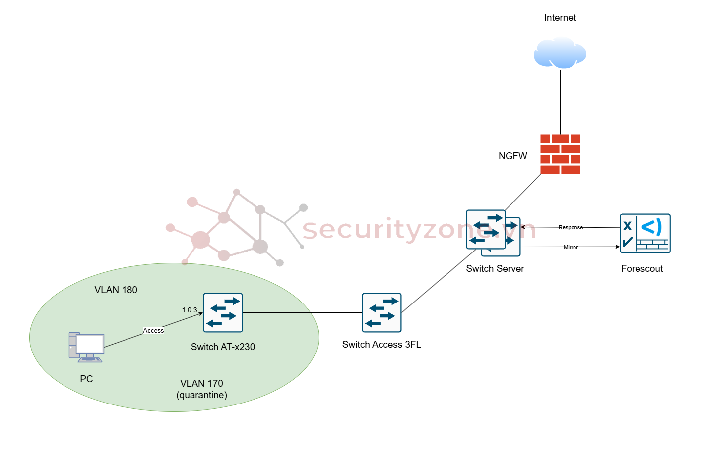

Mô hình

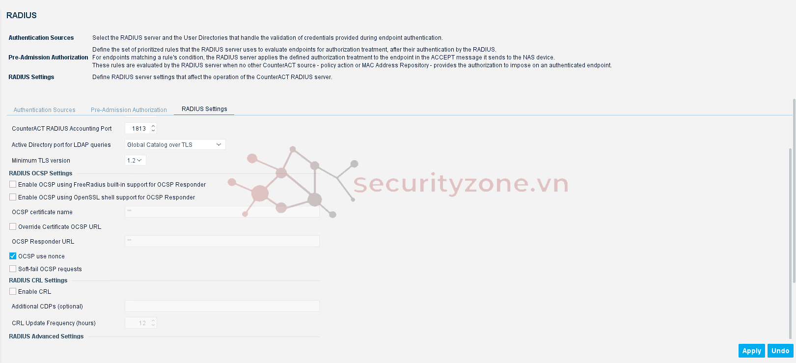

I. Cấu hình RADIUS trên Forescout

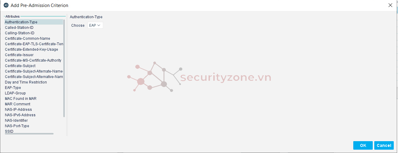

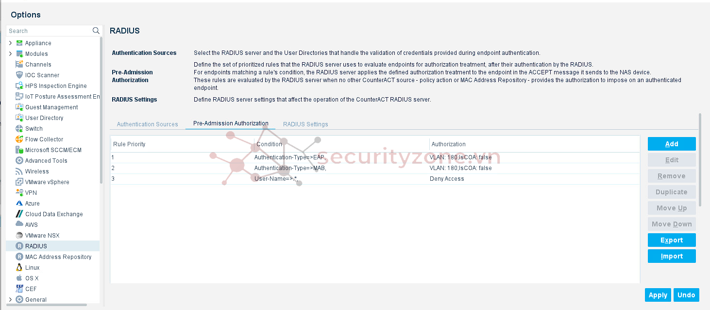

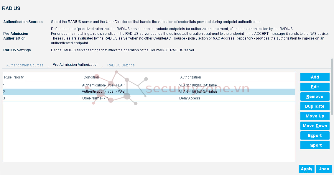

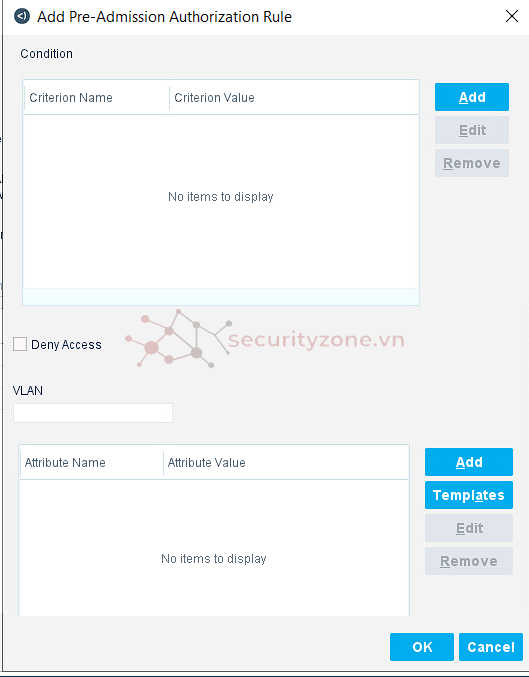

- Sau khi thêm nguồn xác thực AD như bài viết trước chúng ta sẽ tiếp tục với cấu hình Pre-Admission Authorization- Vào Tools -> Options -> RADIUS -> Pre-Admission Authorization
- Sau khi bạn add xong có thể đổi priority cho các Rule nếu bạn muốn bằng cách nhấn Move Up hoặc Move Down. Sau khi cấu hình xong giao diện như hình

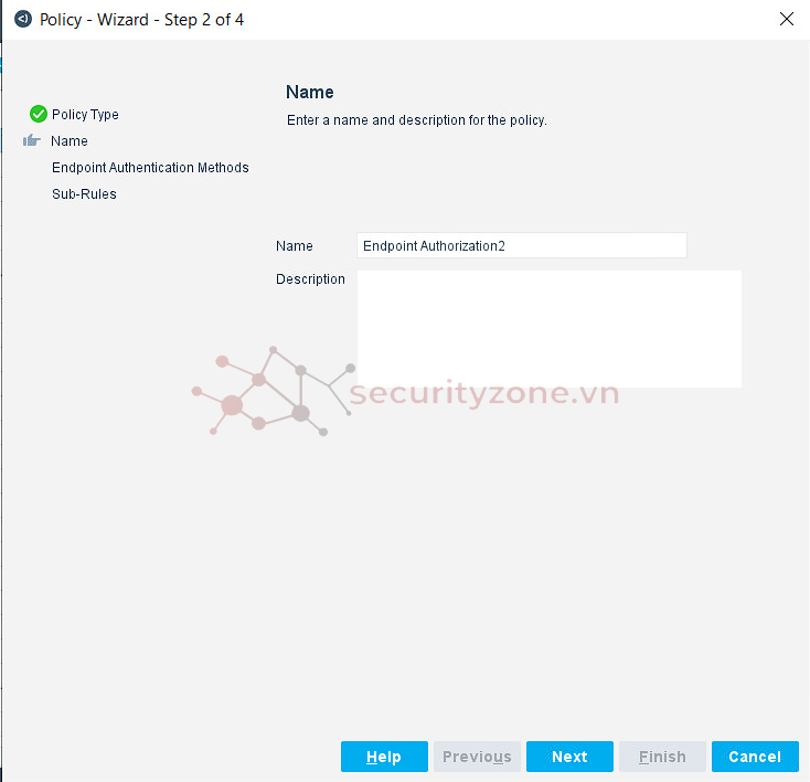

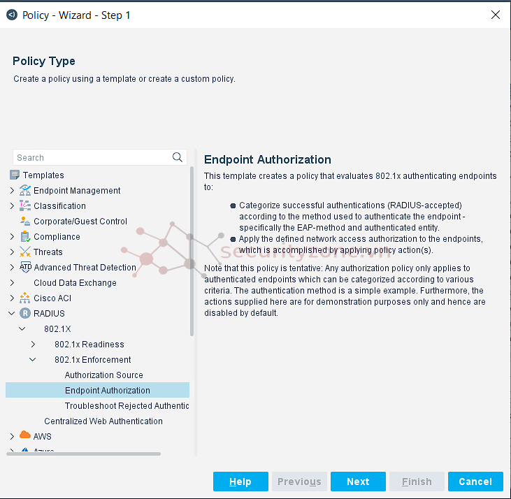

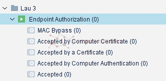

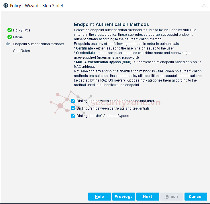

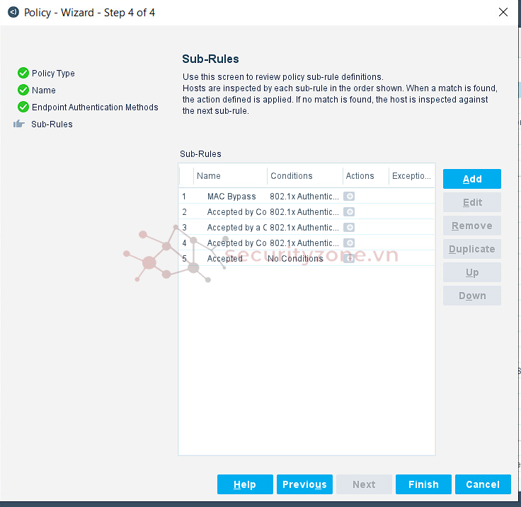

- Giao diện Create Policy mở ra bạn hãy chọn template 802.1x Enforcement -> Endpoint Authorization. Nhấn next
- Có 3 ô tích phân biệt kĩ hơn các kiểu xác thực bao gồm
- Phân biệt giữa máy và người dùng
 - Phân biệt giữa chứng chỉ và tài khoản
 - Phân biệt truy cập bằng MAC (MAB)

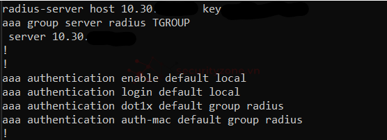

II. Cấu hình trên Switch Allied Telesis
- Cấu hình RADIUS server như sau
	aaa group server radius TGROUP
server <ip fs>
exit
aaa authentication dot1x default group radius
aaa authentication auth-mac default group radius

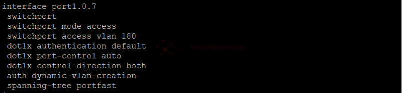

interface port1.0.7
switchport mode access
switchport access vlan 180
dot1x authentication default
dot1x port-control auto
dot1x control-direction both
auth dynamic-vlan-creation
spanning-tree portfast

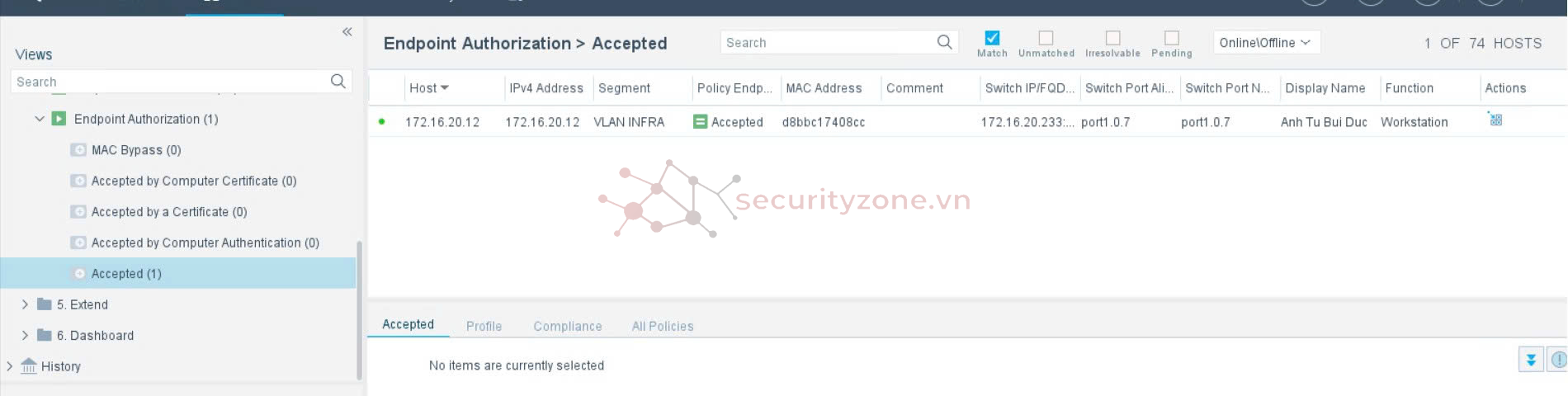

	- Kết quả:

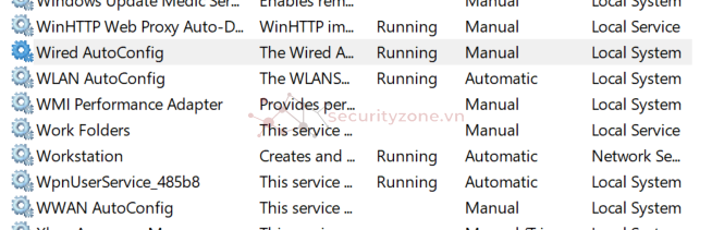

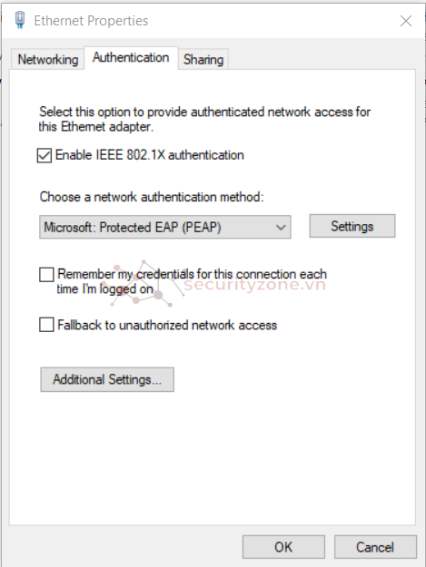

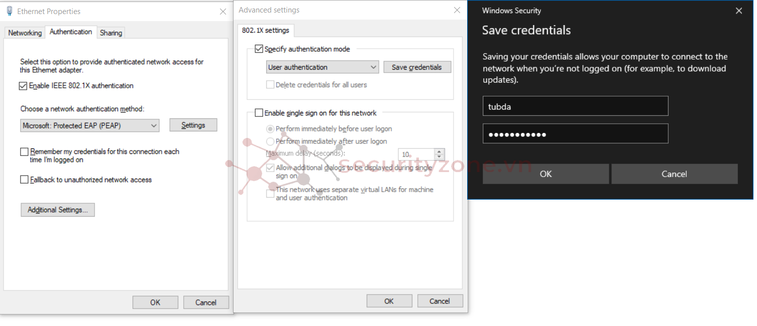

Bước 1: Trên PC, truy cập vào Service > Wired AutoConfig > Start Service
