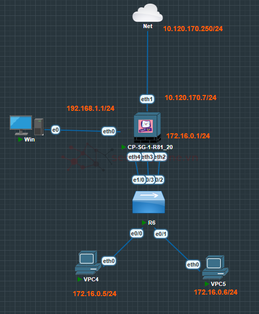

Topology
Mục tiêu: Trên CheckPoint, thực hiện LACP các port eth4, eth3, eth2 và trên Switch, thực hiện LACP các port e1/0, e0/3, e0/2. Từ đó, khi ngắt kết nối một port trong LAG đã cấu hình, VPC4 vẫn có thể ping được ra Internet (cụ thể là 8.8.8.8) -> bảo đảm tính dự phòng

	Topology

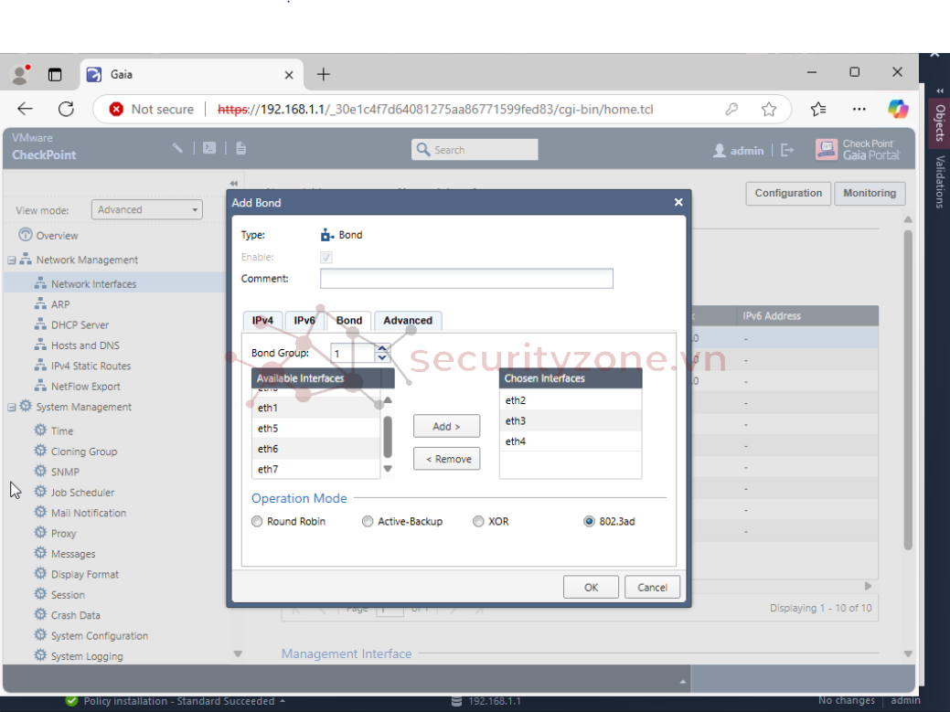

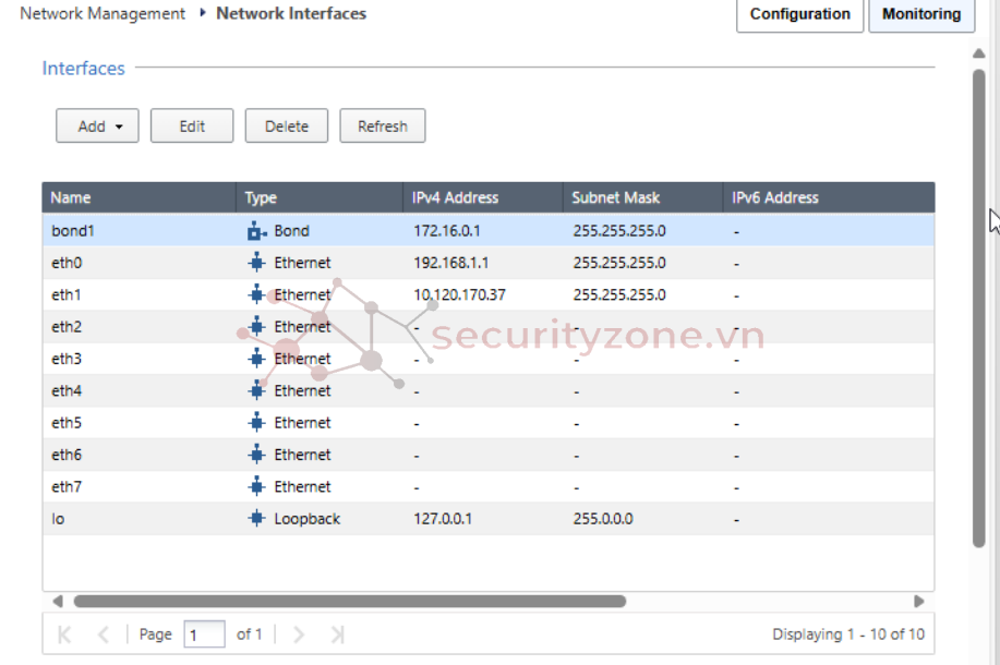

- Trên CheckPoint, thực hiện tạo một bond sau đó add các port vào trong bond để cấu hình LACP, Network Management > Network Interfaces > Add > Bond
	Add Bond trên GUI của CheckPoint
- Đặt Bond Group, thêm các port muốn cho vào LAG bên phần Available Interfaces > Add. Chọn Operation Mode là 802.3ad. Sau đó chuyển sang phần IPv4 và cấu hình IP tĩnh cho bond
Lưu ý: Đối với Operation Mode, hãy chọn 802.3d nếu về phía Switch, bạn sử dụng một hãng khác (ví dụ như Cisco) vì đây là Mode chạy ở chuẩn mở rộng, có thể hỗ trợ nhiều dòng thiết bị. Còn các Mode còn lại là mode độc quyền của CheckPoint. Để có thể hiểu hơn về các Mode của CheckPoint thì xem tài liệu tại đây: Bond Interfaces
	bond1 được tạo thành công

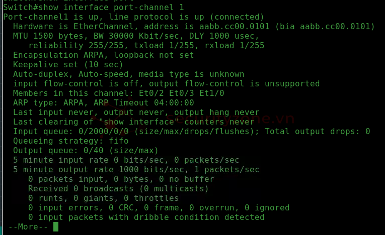

- Lên Switch, cấu hình LACP trên Switch cho e1/0, e0/3, e0/2 thành port-channel1. Cấu hình như sau
Switch#conf tEnter configuration commands, one per line.  End with CNTL/Z.Switch(config)#int port-channel 1Switch(config-if)#exitSwitch(config)#int e1/0 Switch(config-if)#no shutSwitch(config-if)#channel-group 1 mode activeSwitch(config-if)#exitSwitch(config)#int e0/3Switch(config-if)#no shutSwitch(config-if)#channel-group 1 mode activeSwitch(config-if)#exitSwitch(config)#int e0/2Switch(config-if)#no shutSwitch(config-if)#channel-group 1 mode activeSwitch(config-if)#endSwitch#wrBuilding configuration...
	Switch đã gộp 3 port e0/2, e0/3, e1/0 vào port-channel 1

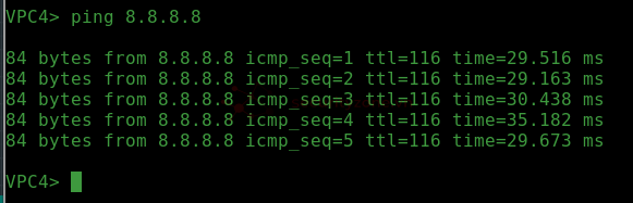

	Thử ping từ VPC4 ra ngoài Internet > Thành công

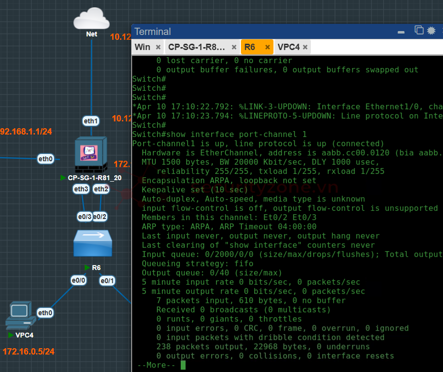

- Shutdown cổng e1/0 trên Switch, sau đó show LACP trên Switch, kết quả là e1/0 đã bị loại ra khỏi LAG
	Show LACP trên Switch sau khi Shutdown cổng e1/0

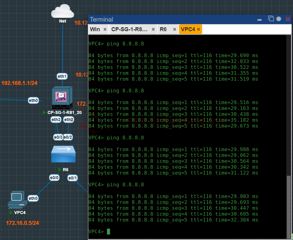

- Thử ping từ VPC4 ra Internet sau khi shutdown một port trong LAG
	Ping từ VPC4 ra Internet khi Shutdown e1/0 trên Switch > Thành công
