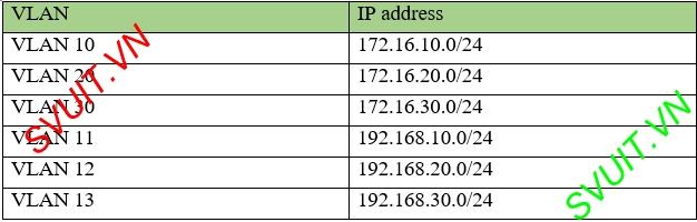

- Thực hiện tạo các VLAN cho các Subinterface.
Code:
Primary(config-if)# int g0.1
Primary(config-subif)# vlan 10
Primary(config-subif)# int g0.2
Primary(config-subif)# vlan 20
Primary(config-subif)# int g0.3
Primary(config-subif)# vlan 30
Primary(config-subif)# int g1.1
Primary(config-subif)# vlan 11
Primary(config-subif)# int g1.2
Primary(config-subif)# vlan 12
Primary(config-subif)# int g1.3
Primary(config-subif)# vlan 13

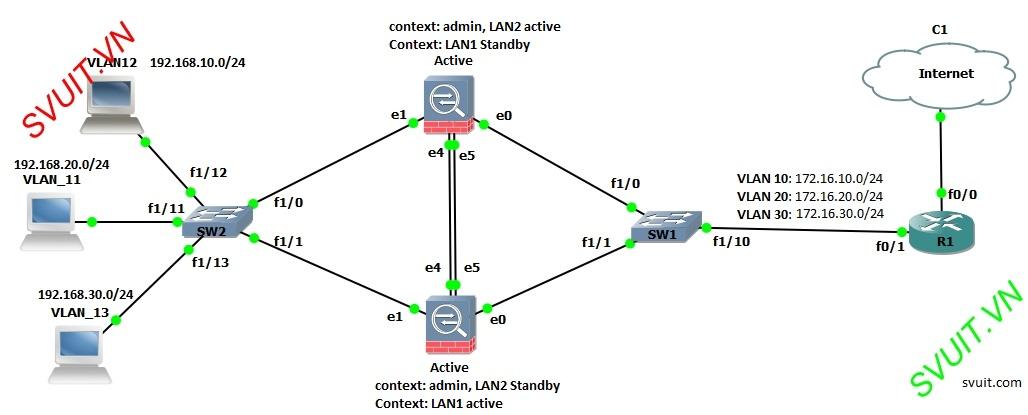

- Tạo 2 Group.
- Group 1: làm Active
- Group 2: làm Standby

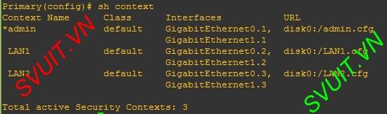

- Tạo ra các Security Context trên Cisco ASA để.
- Gán các Subinterface vào các context
- Đưa context đó vào các Group(active or standby) đã tạo ở trên
- Lưu các file running-config của các context vào disk0
Code:
Primary(config)# context admin
Primary(config-ctx)# allocate-interface g0.1
Primary(config-ctx)# allocate-interface g1.1
Primary(config-ctx)# join-failover-group 1
Primary(config-ctx)# exit
Primary(config)# context LAN1
Primary(config-ctx)# allocate-interface g0.2
Primary(config-ctx)# allocate-interface g1.2
Primary(config-ctx)# join-failover-group 2
Primary(config-ctx)# config-url disk0:/LAN1.cfg
Primary(config)# context LAN2
Primary(config-ctx)# allocate-interface g0.3
Primary(config-ctx)# allocate-interface g1.3
Primary(config-ctx)# config-url disk0:/LAN2.cfg
- Kiểm tra các context đã tạo.

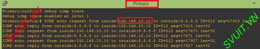

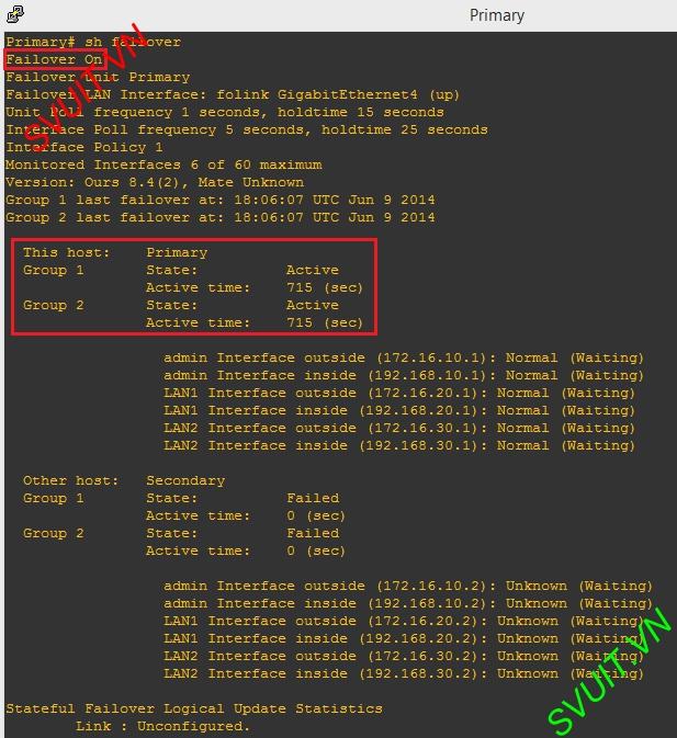

- Để kiểm tra Failover được bật chưa các bạn dùng "
show failover".

- Kiểm tra trạng thái của "Failover" trên con ASA Secondary ta thấy trên ASA này có 2 Group.
- Group 1: Standby (gồm các context: admin, LAN2)
- Group 2: Active (gồm các context LAN1)
