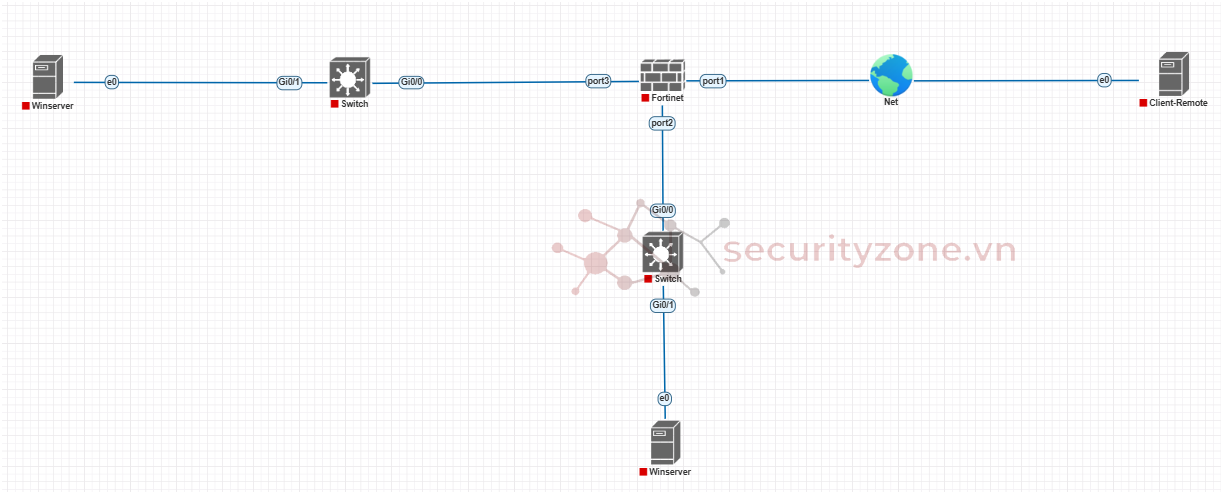

1. Mô hình

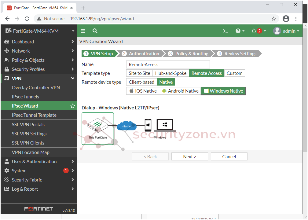

- Vào VPN → IPsec WIzard → Đặt tên → chọn type là Remote Access -> Remote device type chọn Windows Native ( vì mình đang dùng trong hệ điều hành Windows )
- Tiếp theo ta chọn incoming interface là port 1 ( port WAN ) add User Group là VPN và nhập preshared key

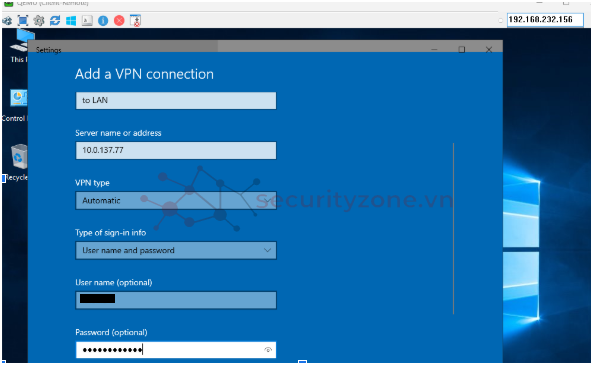

- Ta tiến hành connect VPN vào trong hệ thống nội bộ bằng Add a VPN connection

1. Mô hình

1. Mô hình

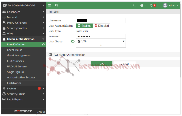

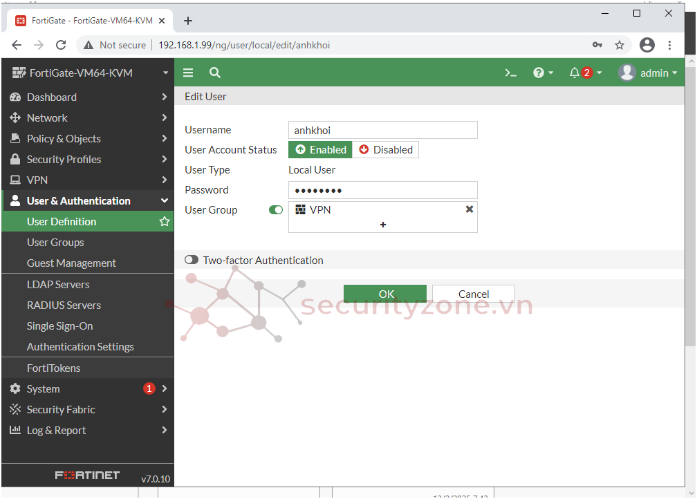

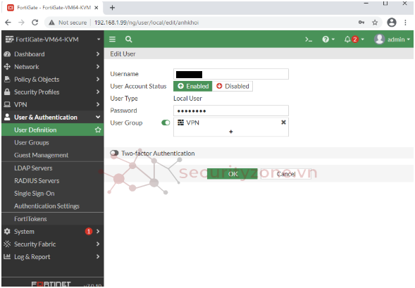

- Vào User và Authentication → User definition → Tạo một user và add vào nhóm VPN ( User Group mình đã tự tạo sẵn )

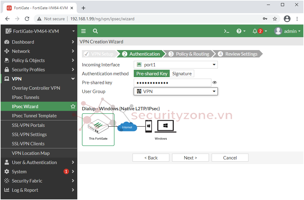

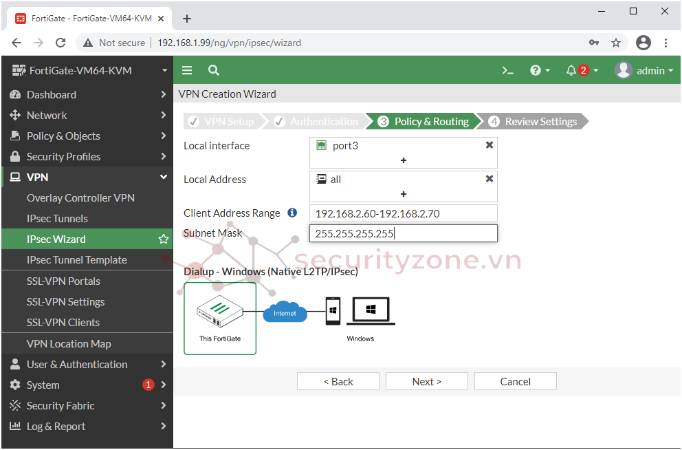

- Còn về policy và routing:
- Local Interface ta chọn port3
- Local Address ta chọn all
- Dãy địa chỉ mạng mà firewall sẽ cập cho người ngoài truy cập VPN vào hệ thống nội bộ ta cho từ dãy 192.168.2.60-192.168.2.70 subnetmask là 255.255.255.

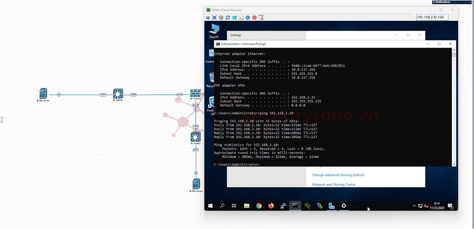

- Server name or address ta ghi vào là địa chỉ IP WAN của firewall
- VPN type ta để là Automatic
- Tiếp theo đó ta nhập vào username và password như đã tạo ở trong Firewall
