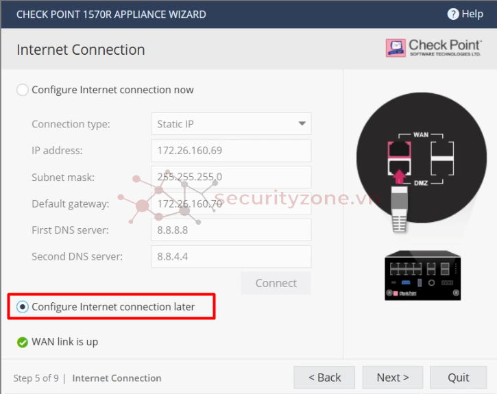

Bước 6: Tại phần Internet Connection sẽ cho phép thiết bị kết nối Internet thông qua DHCP, PPPoE, Static IP ở đây mình đặt IP cho cổng WAN nên chọn Static IP và tiến hành defaulf gateway lên nhà mạng sau đó chọn Connect để kiểm tra kết nối.
Với môi trường không có kết nối Internet hoặc để cấu hình sau tiến hành chọn Configure Internet connection later rồi chọn Next.

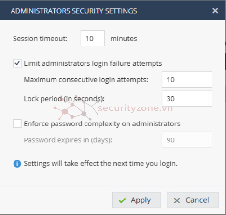

Bước 3: Để có thể cấu hình các thông tin liên quan tới user login tiến hành chọn Security Settings.
Bước 4: Tại đây sẽ tiến hành cấu hình các thông gồm:
- Session timeout: thời gian tính theo phút mà hệ thống tự động logout user nếu không có bất cứ thao tác nào
- Limit administrators login failure attempts: chọn để có thể giới hạn khi user login fail nhiều lần
- Maximum consecutive login attempts: số lần login liên tiếp tối đa được phép trước khi tài khoản bị khóa.
- Lock period (in seconds): thời gian khóa tài khoản tính bằng giây trước khi được tự động mở lại
- Enforce password complexity on administrators: khi chọn vào lúc tạo mật khẩu cho user quản trị sẽ yêu cầu mật khẩu có độ phức tạp giúp tăng bảo mật
- Password expires in (days): số ngày mà mật khẩu sẽ hết hạn và cần được đặt lại mật khẩu

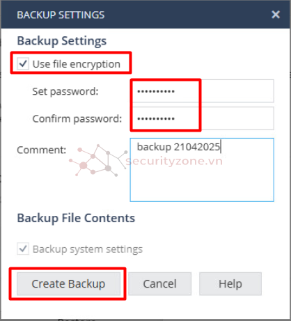

Bước 1: Để đảm bảo dự phòng cho cấu hình thiết bị cần cấu hình sao lưu cho phép khôi phục trong trường hợp cần thiết, tiến hành truy cập vào DEVICE > System > System Operations > Backup and Restore System Settings > Create Backup File phương thức này là backup thủ công.
Bước 2: Để đảm bảo tính bảo mật cần cấu hình thêm password trước khi backup cấu hình bằng cách chọn Use file encryption rồi chọn Create Backup.
Bước 3: Sau khi quá trình backup hoàn tất tiến hành chọn Download Backup để tải về máy.
Bước 4: Kiểm tra file sau khi tải về máy xong sẽ được file như hình với format: <tên thiết bị>_<phiên bản firmware hiện tại>_<năm-tháng-ngày>_<giờ_phút_giây>.zip
