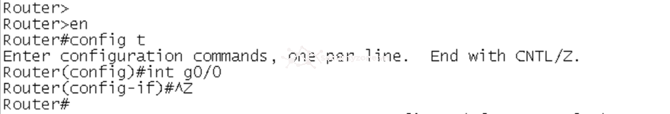

  • Router(config)# là chế độ Global Configuration. Đây là chế độ cho phép ta thực hiện cấu hình trên toàn bộ thiết bị. Ở chế độ này, ta có thể cấu hình các tham số như: hostname, interface, các giao thức định tuyến, bảo mật, … Để vô được chế độ này thì từ mode Privileged EXEC ta nhập lệnh configure terminal (hay gõ tắt là conf t)
  • Router(config-if)# là chế độ Interface Configuration. Tại đây, ta cấu hình địa chỉ IP cho interface (đối với router) hay gán cổng VLAN (đối với switch), ngoài ra ta còn cấu hình bật/tắt interfcae, … Để vô được chế độ này thì mode global configuration ta nhập lệnh interfcae interface_name. Ví dụ interface e0/0, interface g0/0

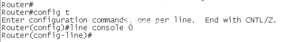

  • Router(config-line)#là chế độ Line Configuration. Đây là chế độ dùng để cấu hình các đường kết nối từ xa hoặc cục bộ vào thiết bị mạng. Để vô chế độ này thì từ mode global configuration ta có thể nhập một trong các lệnh sau:
    • line console 0: nếu muốn cấu hình qua cổng console
    • line vty 0 4: nếu muốn cấu hình qua kết nối từ xa như Telnet hay SSH
    • line aux 0: nếu muốn cấu hình qua cổng AUX

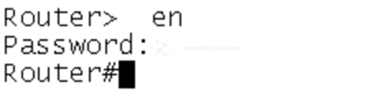

Để cấu hình mật khẩu truy cập cho Router, ta dùng các lệnh như sau:

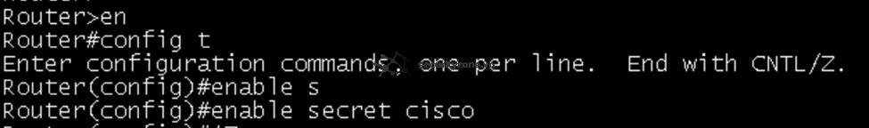

Đầu tiên, vào mode cấu hình (mode global configuration) bằng lệnh enable và config t
Sau đó, ta cấu hình mật khẩu bằng lệnh enable secret cisco với “cisco” là mật khẩu. Mật khẩu này sẽ được sử dụng để truy cập từ User EXEC Mode vào Privileged EXEC Mode. Từ bây giờ, khi đăng nhập từ User EXEC Mode, sẽ được yêu cầu nhập mật khẩu.
Kết quả là khi vào lại User EXEC mode, chúng ta cần phải nhập mật khẩu

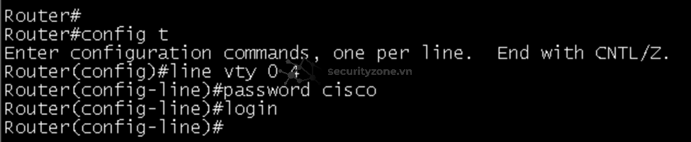

Để bảo vệ quyền truy cập từ xa khi kết nối qua Telnet, chúng ta nên đặt mật khẩu. Dưới đây là các lệnh để đặt mật khẩu:
Từ mode config, ta nhập lệnh line vty 0 4, sau đó nhập lệnh password cisco với “cisco “là mật khẩu. Cuối cùng là nhập lệnh login, lệnh login yêu cầu người dùng nhập mật khẩu trước khi truy cập router qua telnet.

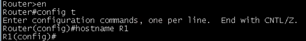

c. Cấu hình hostname cho Router​
Để phân biệt các thiết bị với nhau, ta nên cấu hình tên cho từng thiết bị. Lệnh dùng để đặt hostname như sau:
Khi thực hiện xong, thiết bị sẽ được đổi tên theo tên được đặt.

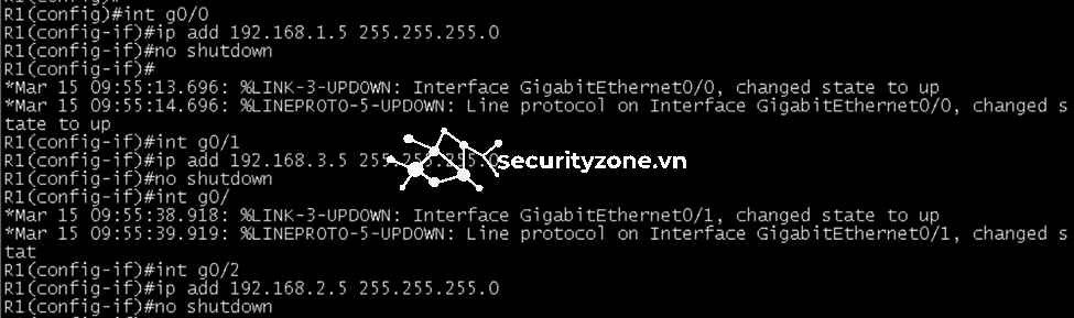

d. Cấu hình địa chỉ IP cho từng interface trên router R1​

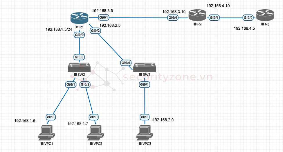

Theo mô hình trên:
  • R1 có 3 interface tương ứng với các địa chỉ IP như sau:
    • Interface g0/0: 192.168.1.5/24
    • Interface g0/1: 192.168.3.5/24
    • Interface g0/2: 192.168.2.5/24
  • R2 có 2 interface với interface g0/0 có địa chỉ 192.168.3.10, interface g0/1 có địa chỉ 192.168.4.10
  • R3 có 1 interfaec ứng với địa chỉ 192.168.4.5

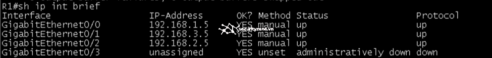

Ta sẽ tiến hành cấu hình địa chỉ IP lên Router R1 như sau:
Để xem kết quả cấu hình, ta dùng lệnh sh ip int brief

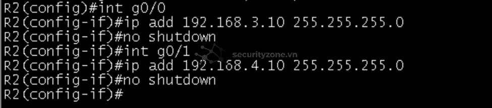

Tiếp theo, ta sẽ cấu hình địa chỉ IP trên router R2

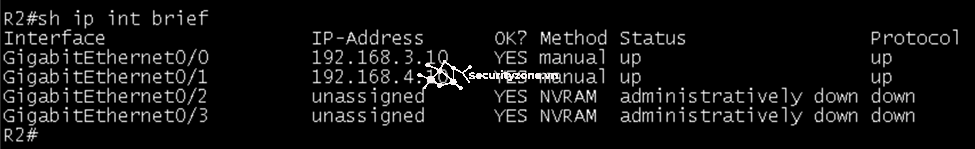

Xem kết quả cấu hình:

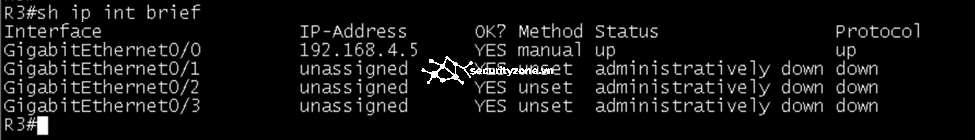

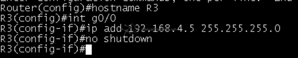

Tiếp theo, ta sẽ cấu hình địa chỉ IP trên router R3

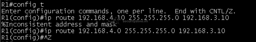

e. Cấu hình Static Route​
Theo mô hình mạng trên thì R1 với R3 đang khác lớp mạng với nhau nên không thể giao tiếp được, do đó ta cần phải cấu hình định tuyến để R1 với R3 có thể giao tiếp với nhau
Syntax để cấu hình để static route: ip route [destination network] [subnet mask] [gateway]
Ở R1, ta cấu hình như sau:
Trong lệnh trên:
  • ip route là lệnh cấu hình static route
  • 192.168.4.0 là mạng mà router R1 muốn kết nối tới
  • 255.255.255.0 là subnet mask
  • 192.168.3.10 là gateway

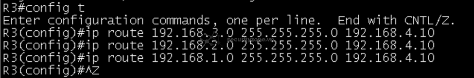

Ở R3, ta cấu hình định tuyến tới các mạng 192.168.1.0, 192.168.2.0, và 192.168.3.0

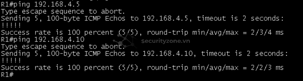

Để kiểm tra xem cấu hình định tuyến tĩnh có thành công hay không, ta có thể kiểm tra bằng cách ping từ R1 đến R3 để xem hai router có giao tiếp với nhau được hay không hoặc xem bảng định tuyến trên R1 và R3 có thông tin của nhau không. Dưới đây là kết quả ping từ R1 đến R3.
Dùng lệnh sh ip route để kiểm tra thông tin trong bảng định tuyến
Trong bảng định tuyến của R1, ta thấy có đường đi tới mạng 192.168.4.0/24

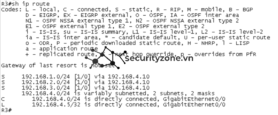

Tiếp theo, ta sẽ xem thông tin trong bảng định tuyến của R3
Kết quả cho ta thấy có 3 đường kết nối tới mạng các lớp mạng của R1
Vậy ta đã thực hiện cấu hình static route thành công.

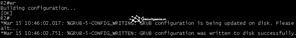

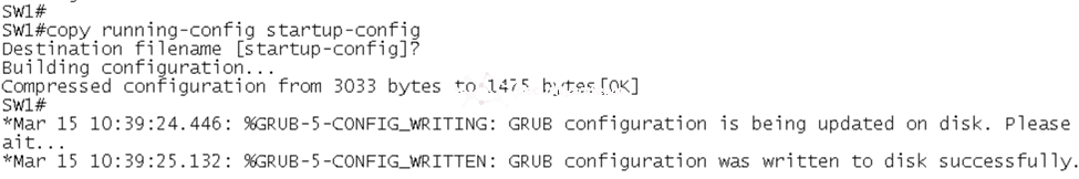

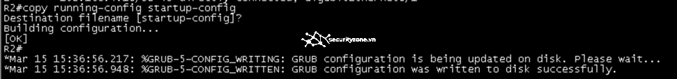

f. Lưu cấu hình​
Để lưu cấu hình, ta có thể dùng lệnh wr hoặc lệnh copy running-config startup-config

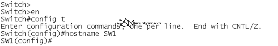

a. Cấu hình hostname cho Switch​
Lệnh cấu hình cho switch cũng tương tự như lệnh cấu hình cho router

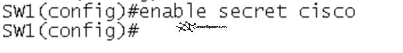

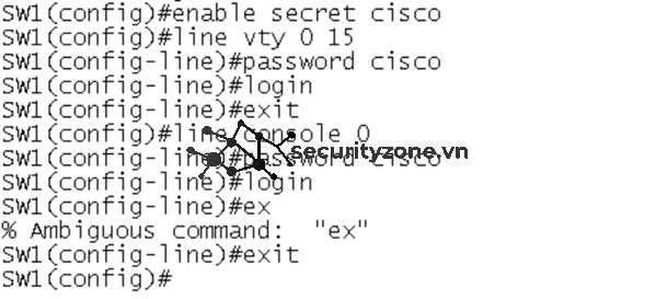

b. Cấu hình mật khẩu​
c. Telnet​
Dùng lệnh line vty 0 15 nếu ta muốn cấu hình qua telnet với tối đa là 16 thiết bị, còn muốn cấu hình qua console thì ta dùng lệnh line console 0

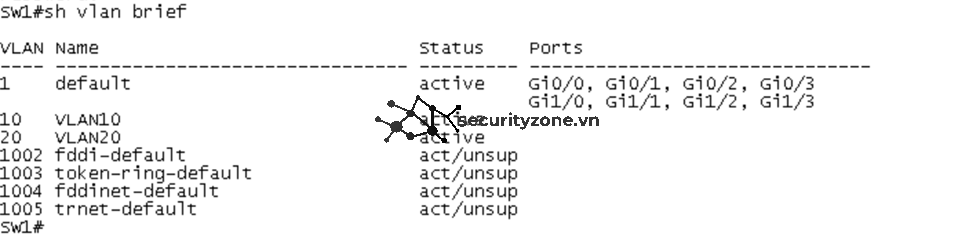

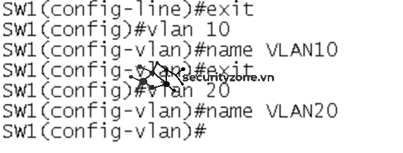

d. Tạo VLAN trên switch​
Giải thích lệnh:
  • vlan 10: tạo VLAN số 10
  • name VLAN10: đặt tên cho VLAN là VLAN10
Ta có thể xem các VLAN đã tạo bằng lệnh sh vlan brief
e. Lưu cấu hình​
Có thể dùng lệnh wr hoặc copy running-config startup-config để lưu cấu hình
