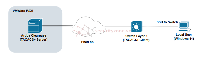

Mục tiêu bài lab: Thêm thiết bị Switch Layer 3 vào ClearPass sao cho khi SSH đến nó, ClearPass phát hiện được và chấp nhận kết nối thông qua giao thức TACACS+

Mô hình bài Lab:

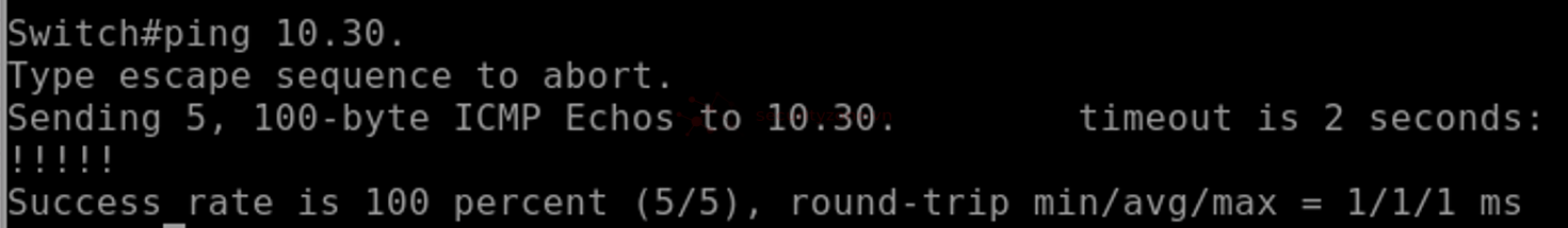

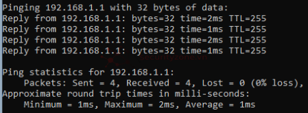

Bước 1: Set IP interface cho Switch để đảm bảo Switch và ClearPass có thể giao tiếp được với nhau. Bên cạnh đó, cấu hình sao cho cả Switch và Local User có thể giao tiếp với nhau
Kết quả: Switch và ClearPass ping được đến nhau, đây là bước quan trọng để làm các bước tiếp theo
Kết quả: Switch và Local User ping được đến nhau

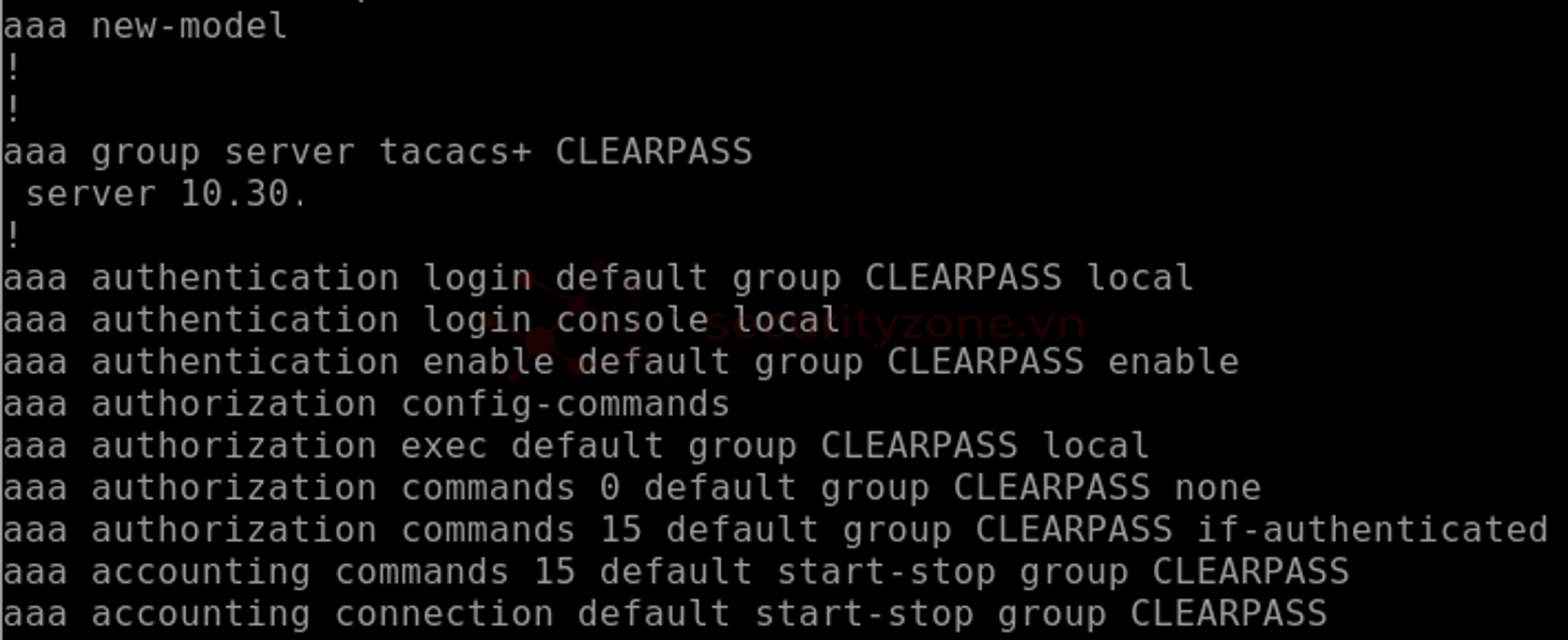

Bước 4: Cấu hình AAA (Authentication, Authorization, Accounting) trên Switch để tích hợp với AAA Server (ClearPass)
aaa authentication login default group CLEARPASS local
aaa authentication login console local
aaa authentication enable default group CLEARPASS enable
aaa authorization config-commands
aaa authorization exec default group CLEARPASS local
aaa authorization commands 0 default group CLEARPASS none
aaa authorization commands 15 default group CLEARPASS if-authenticated
aaa accounting commands 15 default start-stop group CLEARPASS
aaa accounting connection default start-stop group CLEARPASS
copy run start
Kết quả:

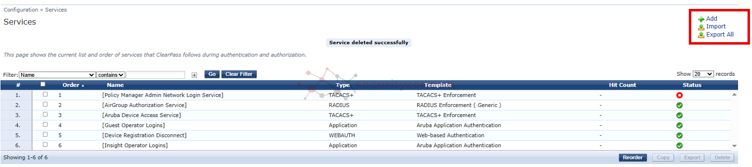

a. Services​
Trong Aruba ClearPass, Services là một thành phần cốt lõi trong ClearPass Policy Manager, đóng vai trò trung tâm trong việc xử lý các yêu cầu truy cập mạng và thiết bị, bao gồm xác thực (authentication), ủy quyền (authorization), và kiểm toán (accounting). Services định nghĩa cách ClearPass xử lý các yêu cầu từ các thiết bị mạng (như switch, access point, hoặc VPN) dựa trên các chính sách được cấu hình
Vào Configuration > Services, tại đây có các Services mặc định trên ClearPass, hoặc có thể tự tạo một Service mới bằng cách Add. Với bài lab này thì sử dụng Service mặc định [Aruba Device Access Service]

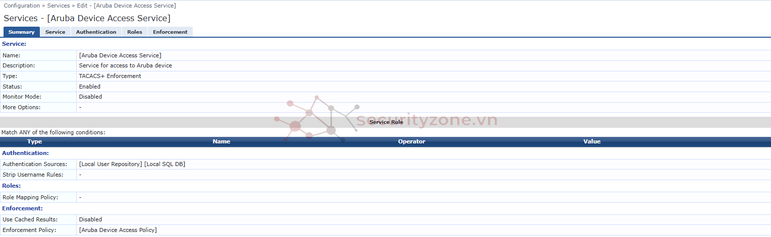

Tại Summary của Services [Aruba Device Access Service] có các trường như sau:
Name: Tên của Service
Description: Mô tả
Type: Service này thiết kế để hỗ trợ giao thức nào? Như hình thì Service hỗ trợ tiếp nhận và xử lý yêu cầu cho giao thức TACACS+
Status: Trạng thái của Service
Monitor Mode: Chế độ giám sát của ClearPass đối với các yêu cầu truy cập mà không cần áp dụng Enforcement Policy
Authentication Sources: Các user được truy cập vào Switch sẽ được định nghĩa tại đây, ClearPass sẽ dùng để đối chiếu và cho phép user nào được truy cập vào Switch
Enforcement Policy: Chính sách thực thi đối với các thiết bị truy cập vào Switch, ở đây là [Aruba Device Access Policy]

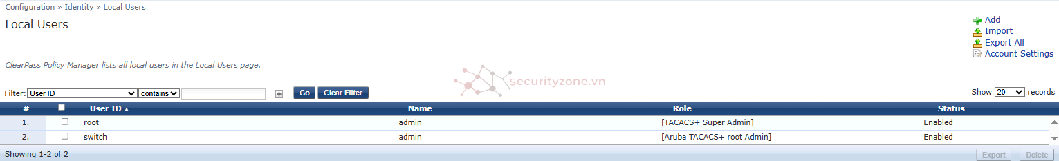

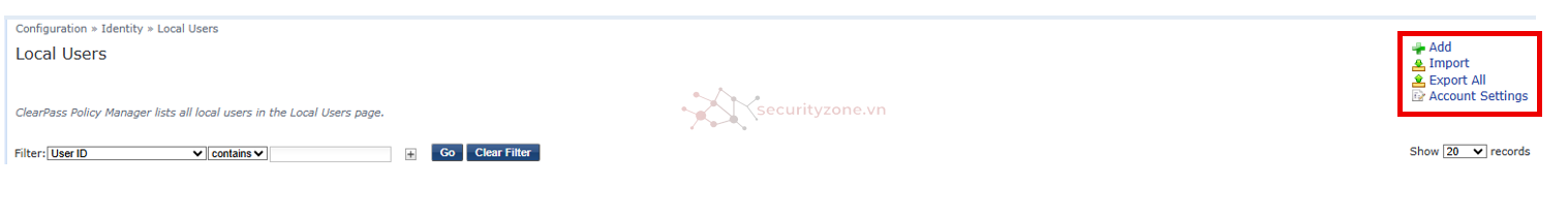

b. Local User​
Trong Aruba ClearPass, Local User (Người dùng cục bộ) đề cập đến các tài khoản người dùng được lưu trữ và quản lý trực tiếp trong cơ sở dữ liệu cục bộ (Local SQL DB) của ClearPass. Tại đây, định nghĩa tài khoản/mật khẩu cho các user được quyền truy cập vào Switch
Configuration > Identity > Local Users > Add để thêm một Local User mới
Tại Add Local User có các trường dữ liệu như sau:
User ID: ID của User
Name: tên của User
Password: mật khẩu
Enable User: kích hoạt tài khoản của User
Change Password: tùy chọn thay đổi password sau khi đăng nhập vào TACACS+ ở lần kế tiếp
Role: vai trò của user từ đó có thể phân quyền nhờ vào trường này. Các Role có thể được định nghĩa trong Configuration > Identity > Roles. Ngoài ra cũng có các Roles có sẵn do ClearPass tự định nghĩa
Sau khi tạo Local Users xong, ta có kết quả như sau:

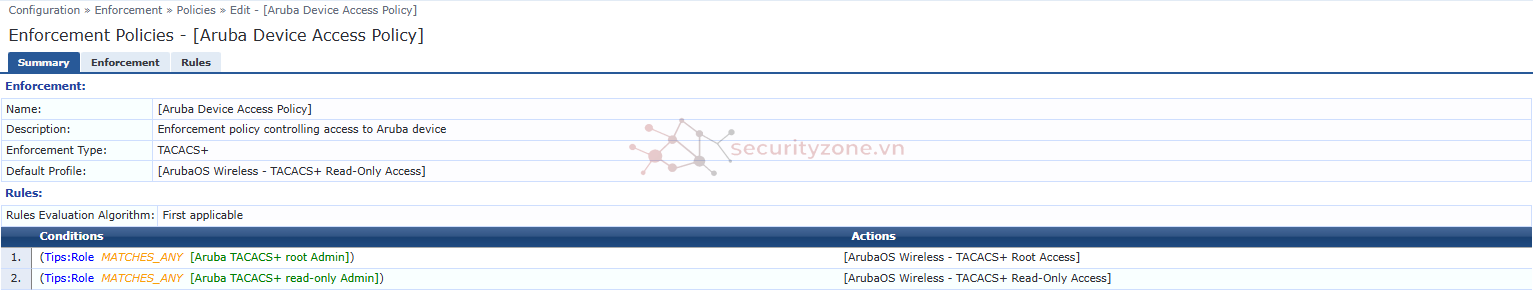

Trong Aruba ClearPass, Enforcement Policies (Chính sách thực thi) chịu trách nhiệm định nghĩa hành động cuối cùng mà ClearPass sẽ thực hiện sau khi xử lý các yêu cầu xác thực (Authentication) và ủy quyền (Authorization) từ thiết bị mạng. Đây là bước cuối cùng trong quy trình AAA (Authentication, Authorization, Accounting), nơi các quyết định chính sách được chuyển thành các hành động cụ thể gửi về thiết bị mạng (như switch, access point, hoặc router) hoặc được ghi nhận để giám sát
Chi tiết về một Policy mặc định trong ClearPass, được thực thi trong Service Aruba Device Access Policy
Tại Aruba Device Access Policy có các trường dữ liệu sau:
Name: tên của Policy
Description: mô tả
Enforcement Type: loại chính sách này hỗ trợ cho giao thức nào? Ở đây là hỗ trợ cho giao thức TACACS+
Default Profile: Hồ sơ thực thi mặc định (Default Enforcement Profile) được áp dụng nếu không quy tắc nào trong chính sách khớp với yêu cầu. Trong trường hợp này, nếu không có vai trò hoặc điều kiện nào khớp, người dùng sẽ nhận được quyền "Read-Only Access" (chỉ đọc), với priv-lvl=1 hoặc tương tự, tùy thuộc vào cấu hình của hồ sơ.
Rules:
  • Conditions: (Tips:Role MATCHES_ANY [Aruba TACACS+ root Admin])
    • Điều kiện này kiểm tra xem thuộc tính {Tips:Role} (vai trò của người dùng, có thể là vai trò được gán trong Local User hoặc từ nguồn xác thực) có khớp với giá trị [Aruba TACACS+ root Admin] hay không.
    • [Aruba TACACS+ root Admin] là một vai trò được định nghĩa trước, có thể đại diện cho quản trị viên có quyền root (toàn quyền) trên thiết bị TACACS+.
    • MATCHES_ANY cho phép khớp với bất kỳ giá trị nào trong danh sách vai trò (nếu có nhiều vai trò trong danh sách).
  • Actions: [ArubaOS Wireless - TACACS+ Root Access]
    • Nếu điều kiện khớp, Enforcement Profile [ArubaOS Wireless - TACACS+ Root Access] sẽ được áp dụng.
    • Trả về các thuộc tính TACACS+ như priv-lvl=15 (quyền quản trị toàn quyền) hoặc service=login để cho phép người dùng truy cập với quyền root.
Rule 2:
  • Conditions: (Tips:Role MATCHES_ANY [Aruba TACACS+ read-only Admin])
    • Điều kiện này kiểm tra xem {Tips:Role} có khớp với vai trò [Aruba TACACS+ read-only Admin] hay không.
    • Vai trò này có thể đại diện cho quản trị viên có quyền chỉ đọc (read-only) trên thiết bị.
  • Actions: [ArubaOS Wireless - TACACS+ Read-Only Access]
    • Nếu điều kiện khớp, Enforcement Profile [ArubaOS Wireless - TACACS+ Read-Only Access] sẽ được áp dụng.
    • Hồ sơ này có thể trả về priv-lvl=1 (quyền chỉ đọc) hoặc các thuộc tính tương tự để giới hạn quyền truy cập

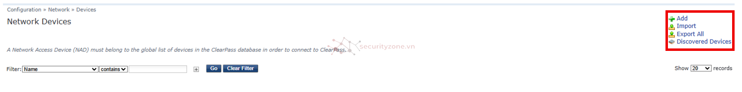

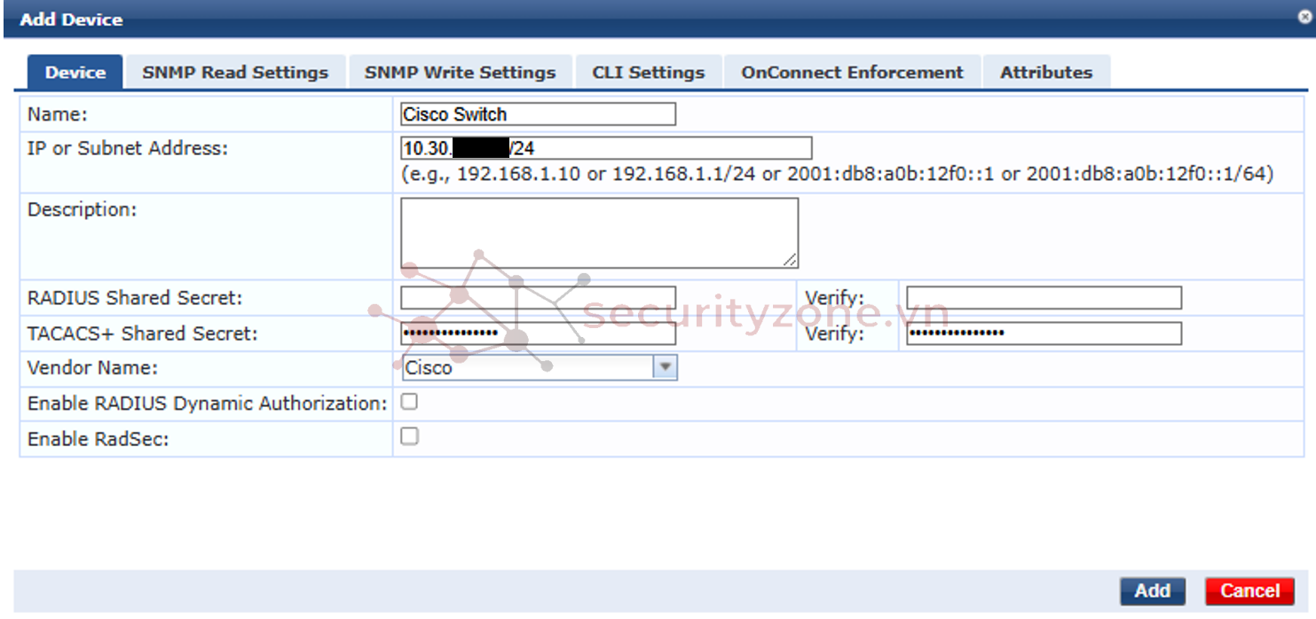

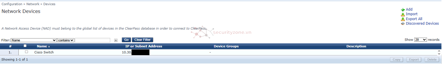

d. Network Devices​
Tại đây, định nghĩa thiết bị được thêm vào để ClearPass quản lý
Configuration > Network > Devices > Add
Tại Add Device có các trường dữ liệu sau:
Name: tên thiết bị
IP or Subnet Address: địa chỉ IP quản trị của thiết bị
Description: mô tả
RADIUS Shared Secret: là một chuỗi ký tự dùng để xác thực giữa RADIUS Server (ClearPass) và RADIUS Client (Switch) để xác thực và giao tiếp với nhau
TACACS+ Shared Secret: tương tự như RADIUS nhưng là dùng để xác thực giữa TACACS+ Server (ClearPass) và TACACS+ Client (Switch)
Vendor Name: hãng (hoặc là nhà cung cấp) của thiết bị
Lưu ý: 2 loại Shared Secret phải giống nhau giữa Switch và ClearPass thì từ đó mới có thể giao tiếp được với nhau
Kết quả sau khi thêm thiết bị
