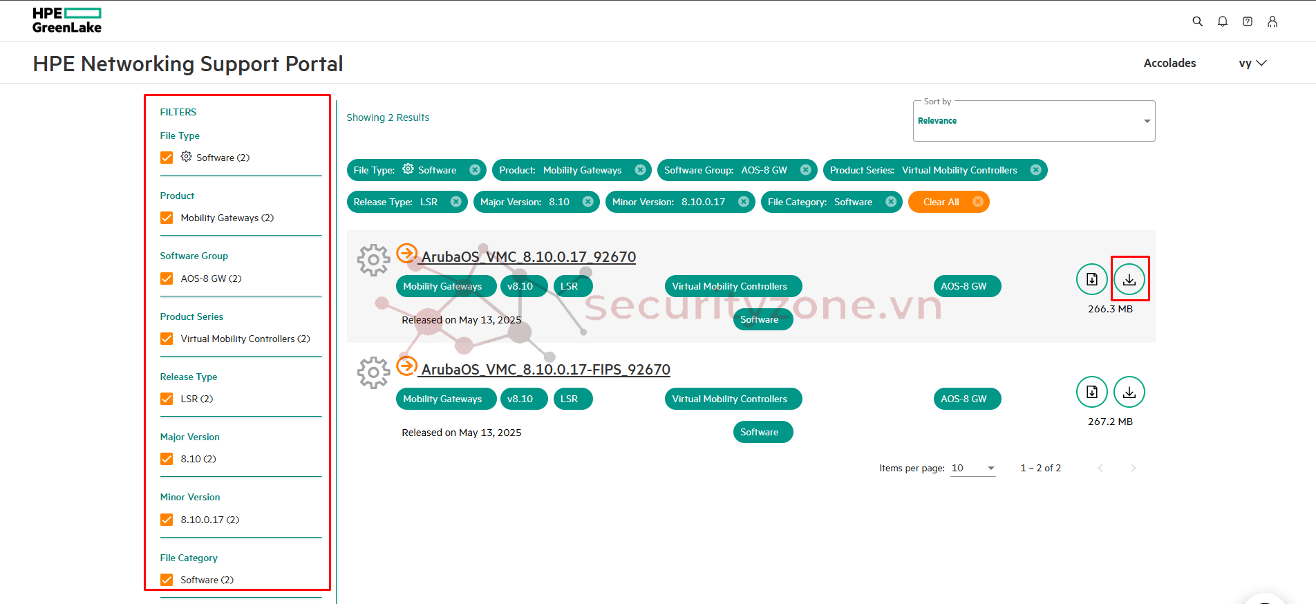

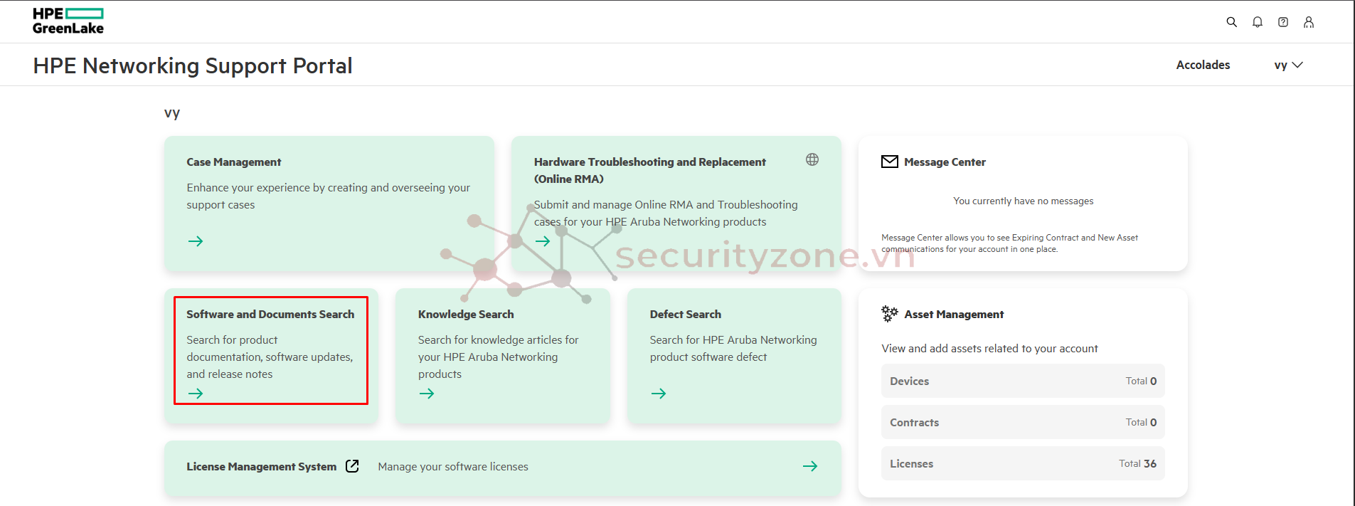

Các bạn truy cập https://networkingsupport.hpe.com/ để login vào trang support của hpe
Bên tay trái có mục filters, mọi người hãy chọn các mục phù hợp với nhu cầu, sau đó hãy nhấn nút download về máy tính...

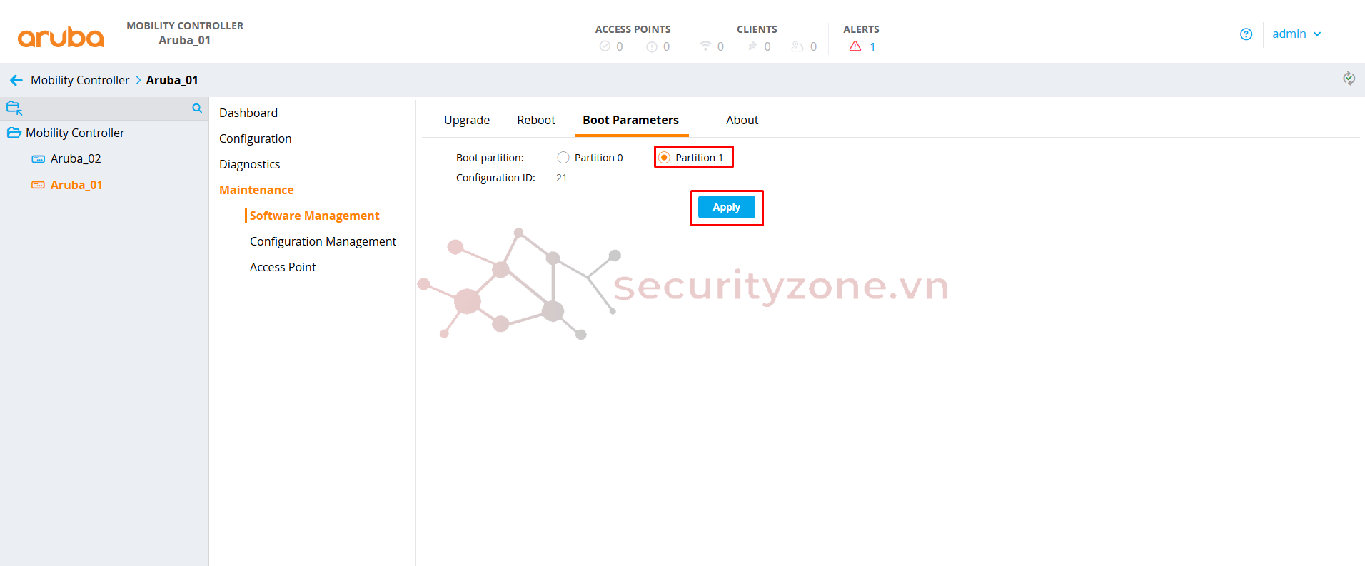

Truy cập vào GUI > Maintenance > Software Management > Upgrade, mọi người có thể chọn boot theo partition mọi người muốn sau khi đã upload file upgrade vào partition ở bước trên.
Nhấn Apply để lưu cấu hình.

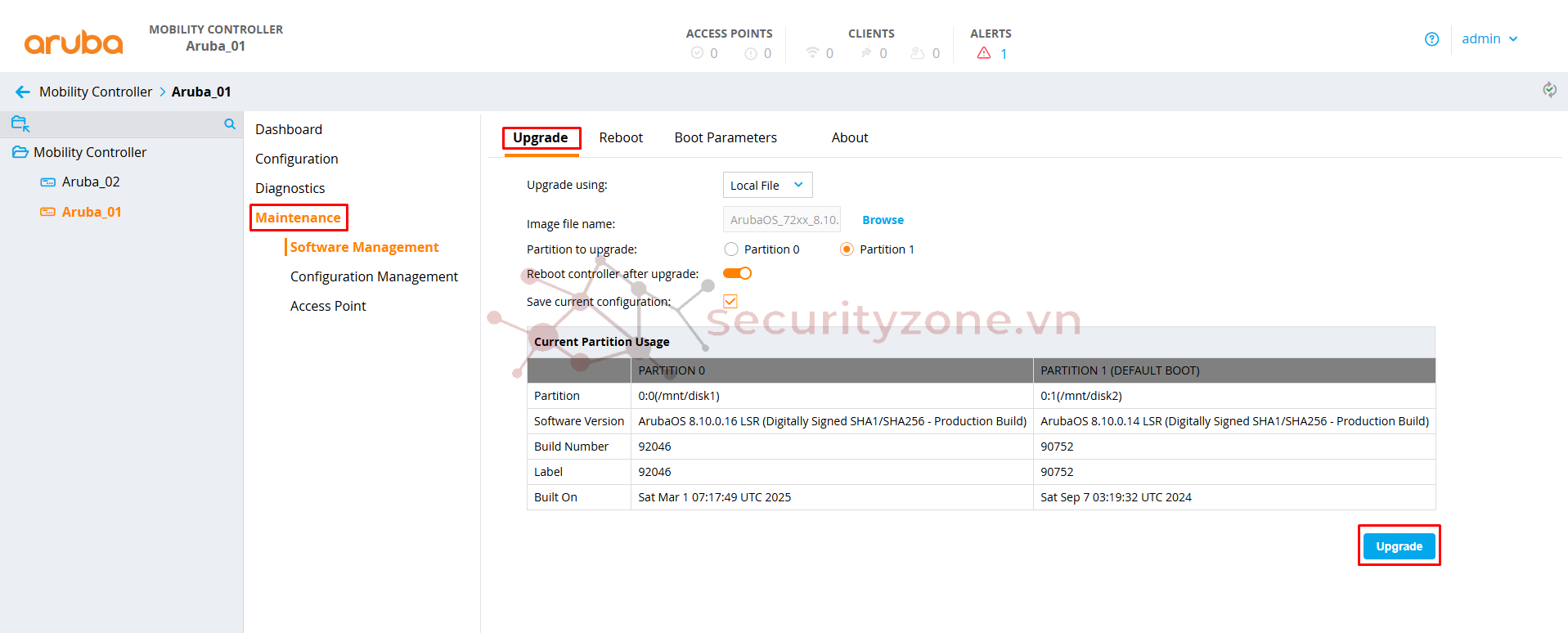

Upgrade using: Local File (chọn upload file từ local)
Image file name: nhấn Browse để thực hiện upload file
Partition to upgrade: Aruba hỗ trợ 02 partition để mọi người có thể upload file firmware vào và chủ động boot thiết bị theo partition mà mọi người muốn.
Reboot controller after upgrade: enable
Save current configuration: Stick
Nhấn Upgrade để thực hiện upgrade thiết bị. Thời gian thưc hiện upgrade trên dưới 10 phút

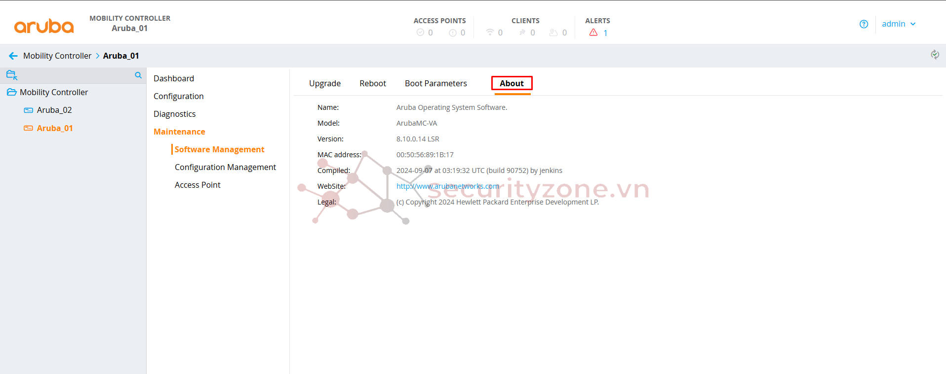

Sau khi thiết bị thông báo upgrade và reboot xong, kiểm tra version hiện tại của thiết bị ở mục About
