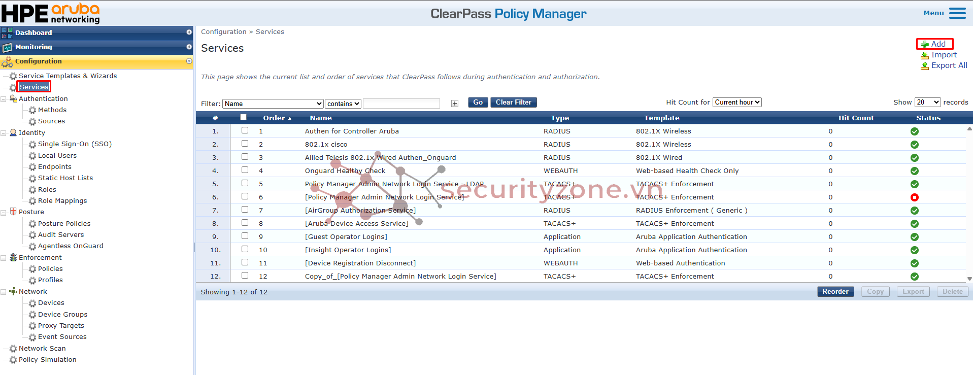

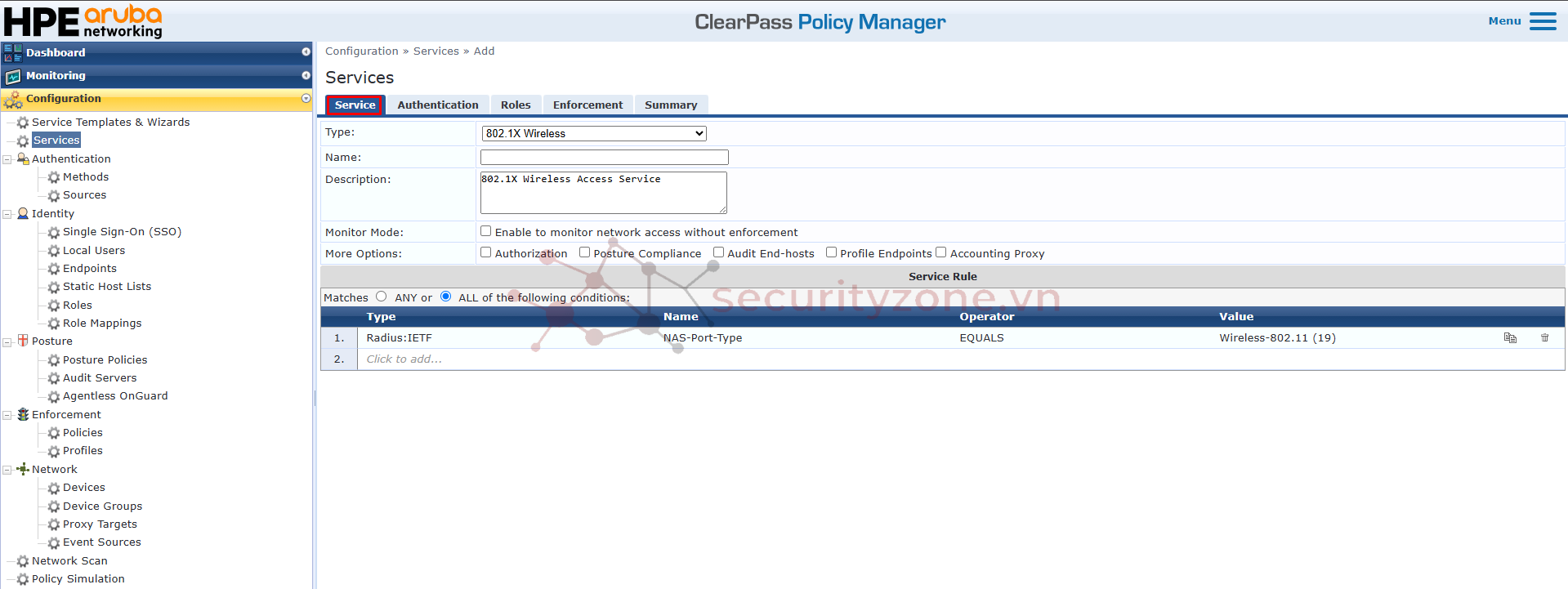

Bước 1: Truy cập GUI > Services > Add
Bước 2: Ở mục Service,
Type: Chọn 802.1x Wireless
Name: Đặt tên cho Service
Description: Mô tả Service
Monitor Mode (Options): nope
More Option: nope
Service Rule: Tạo rule cho Service như bên dưới.

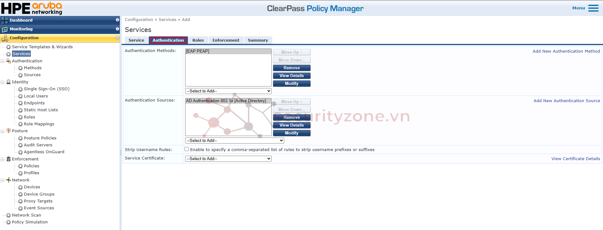

Bước 3: ở mục Authentication,
Authentication Methods: Chọn EAP PEAP
Authentication Sources: chọn Sources vừa tạo ở bước trên
Strip Username Rules: Nope
Service Certificate: Nope

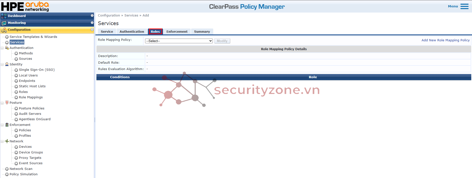

Bước 4: Ở mục Role, để mặc định

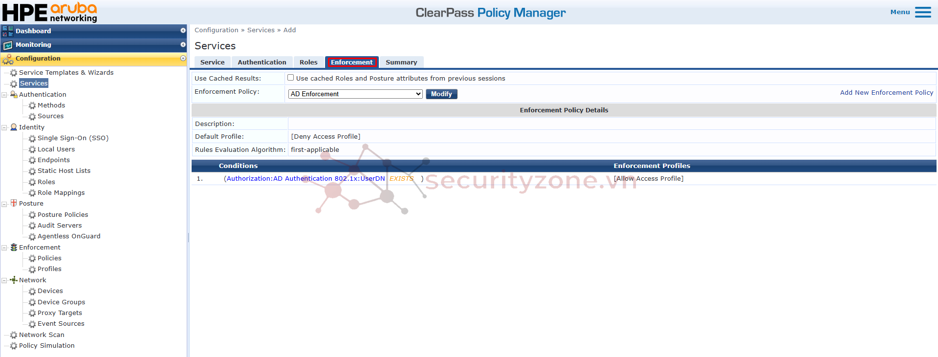

Bước 5: Ở mục Enforcement, Chọn Policy như hình bên dưới

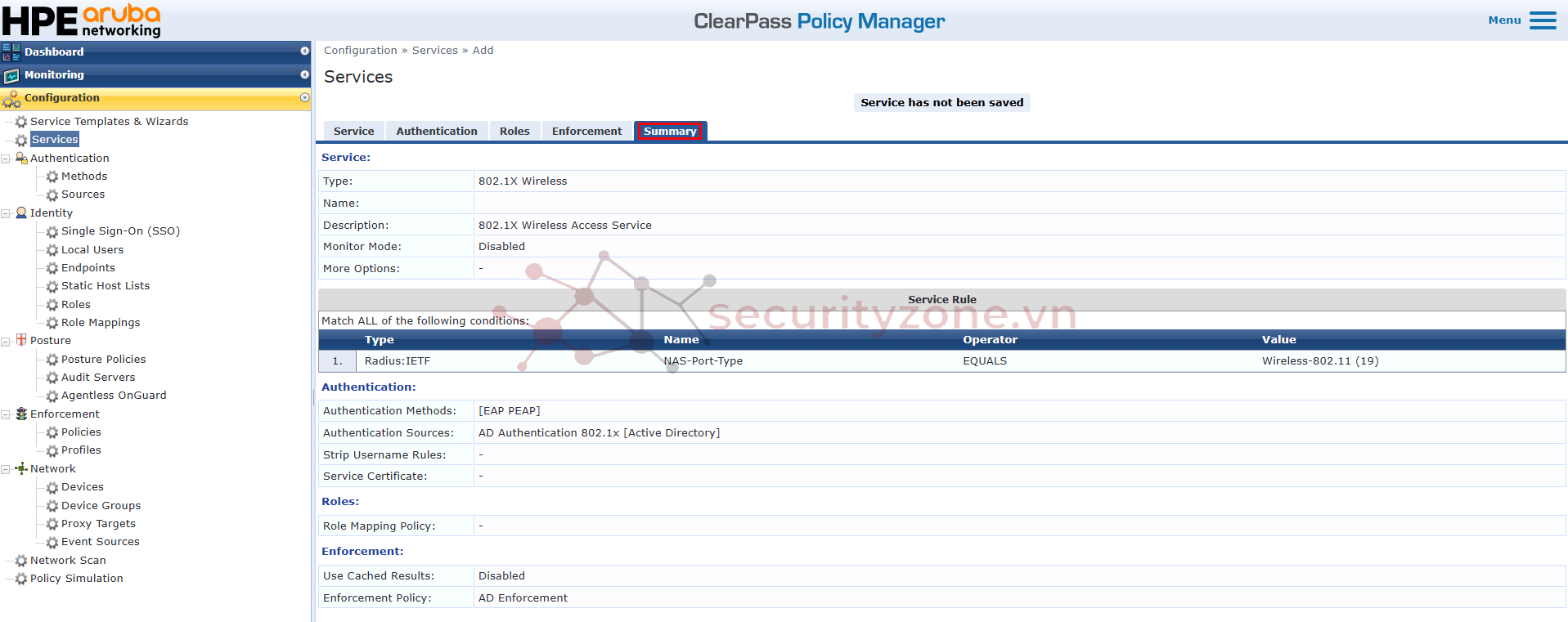

Bước 6: ở mục Summary, kiểm tra thông tin Services

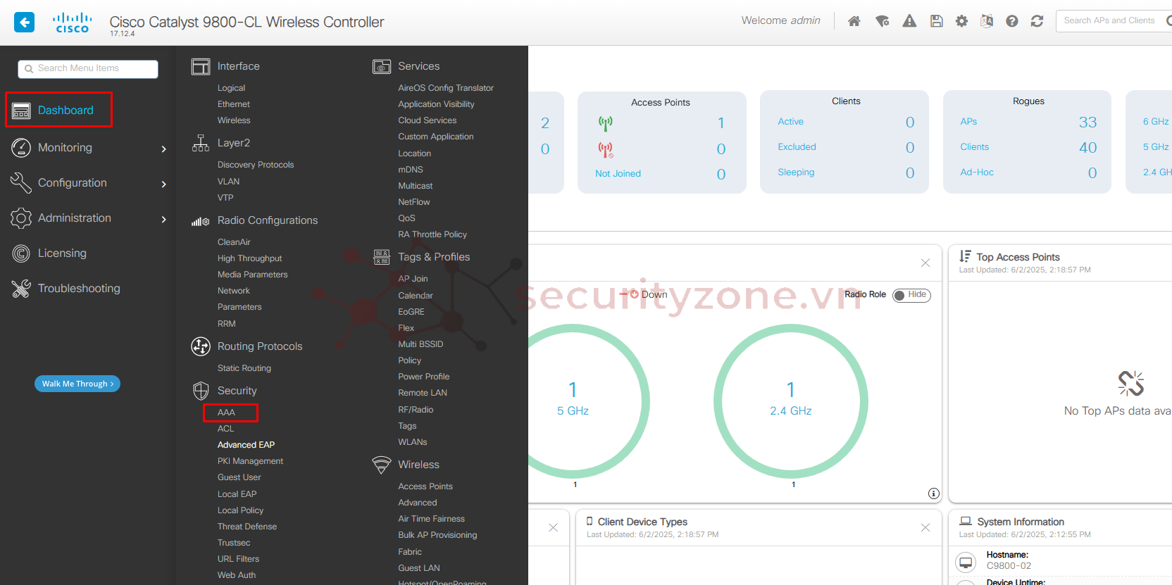

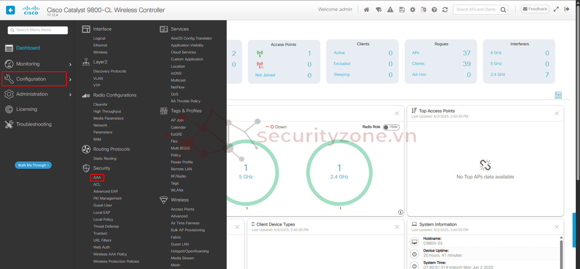

Bước 1: Truy cập GUI > Configuration > Security > AAA

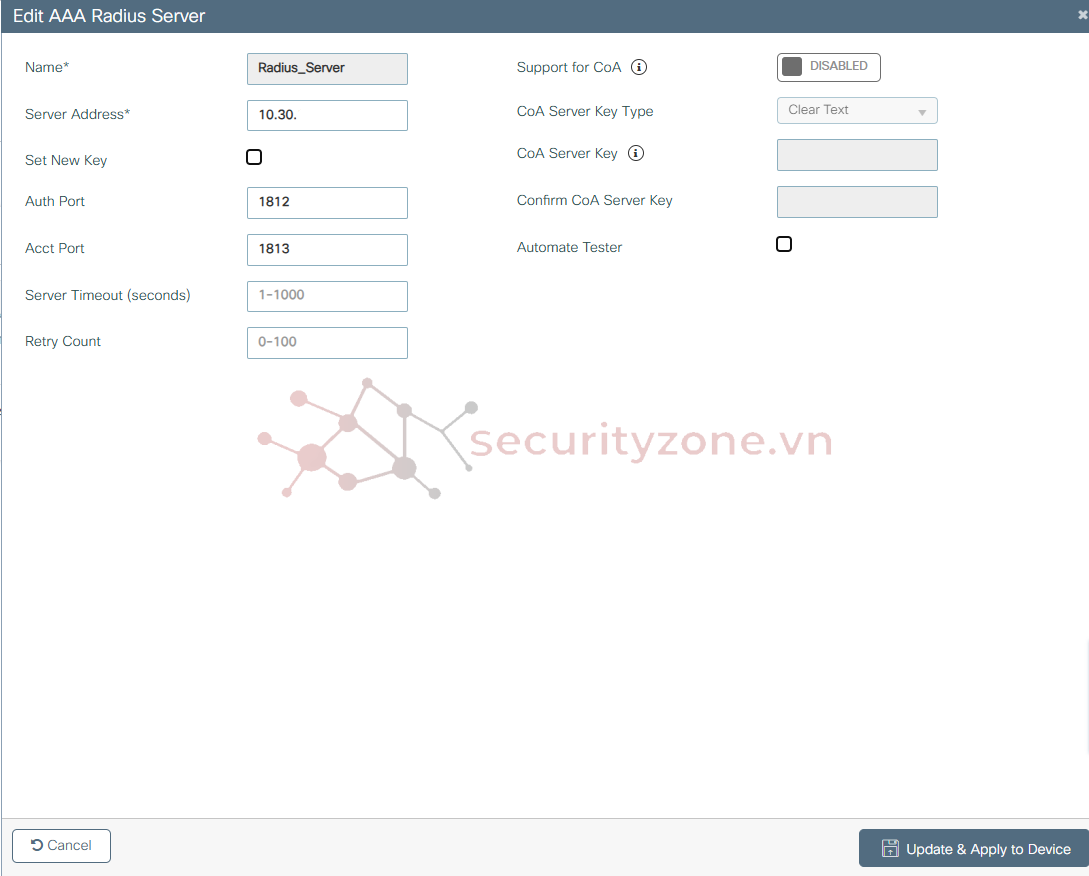

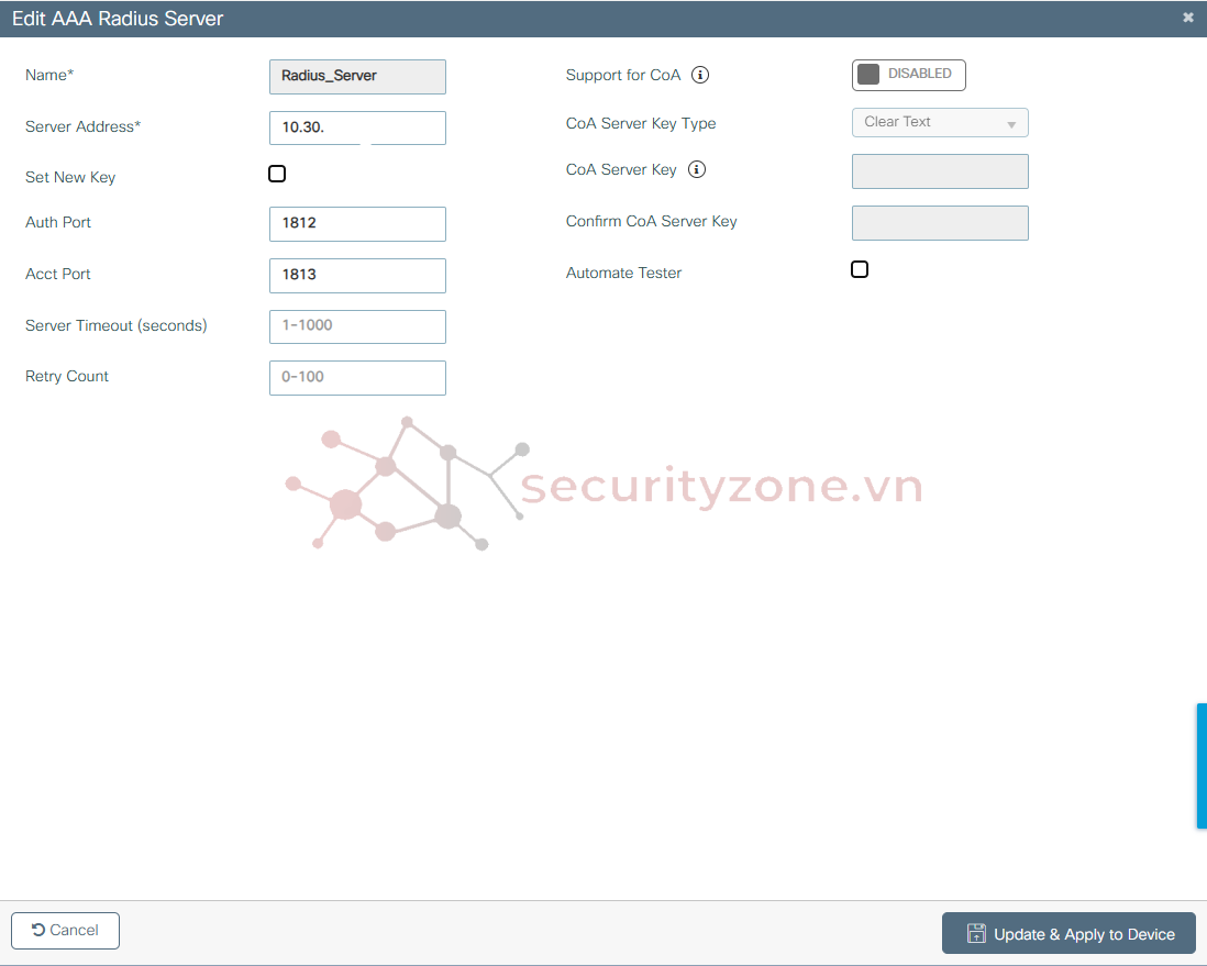

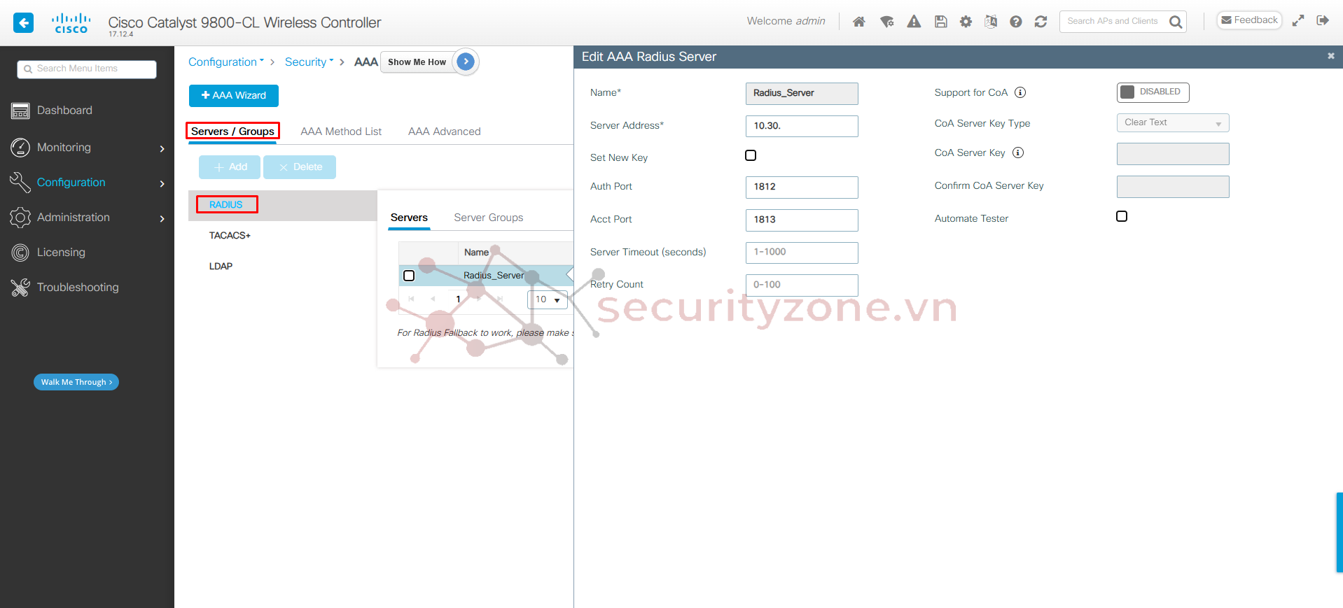

Bước 2: Tạo 1 Server Radius
Name: Đặt tên Cho Server
Server Address: Nhập IP Server Radius
Auth Port: 1812
Acct Port: 1813

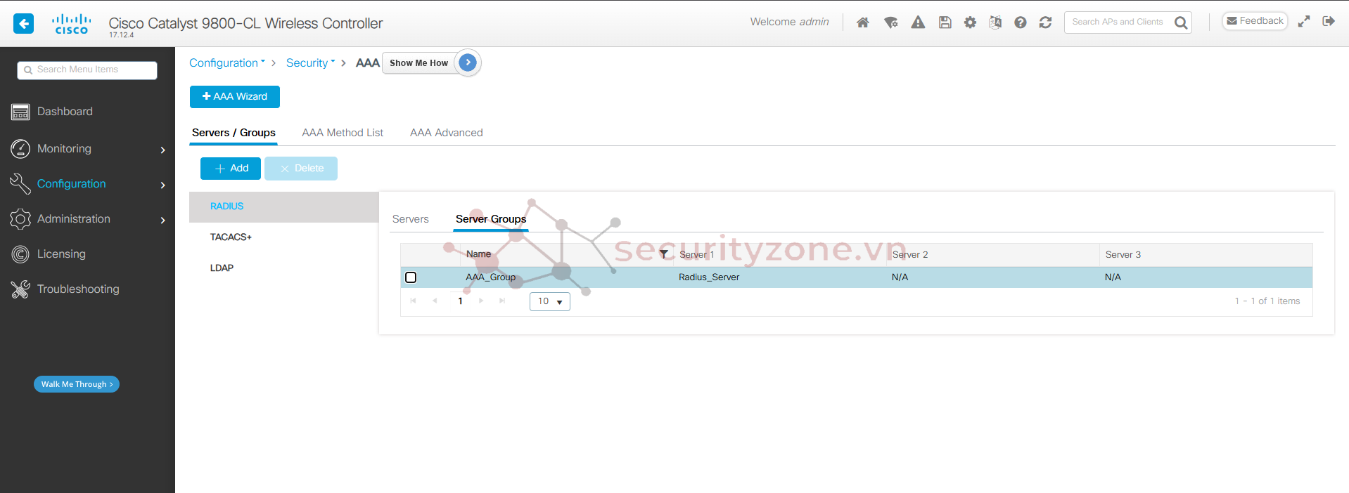

Bước 3: Ở phía Server Groups, tiến hành tạo 1 Group và add Server vào group vừa tạo

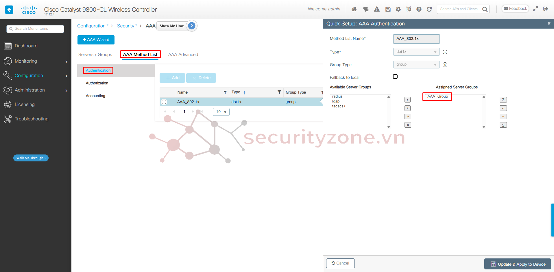

Bước 4: Ở mục AAA Method List, phần Authentication, tiến hành tạo như hình bên dưới.
Lưu ý: Nhớ assign Server Group vừa tạo bên trên...

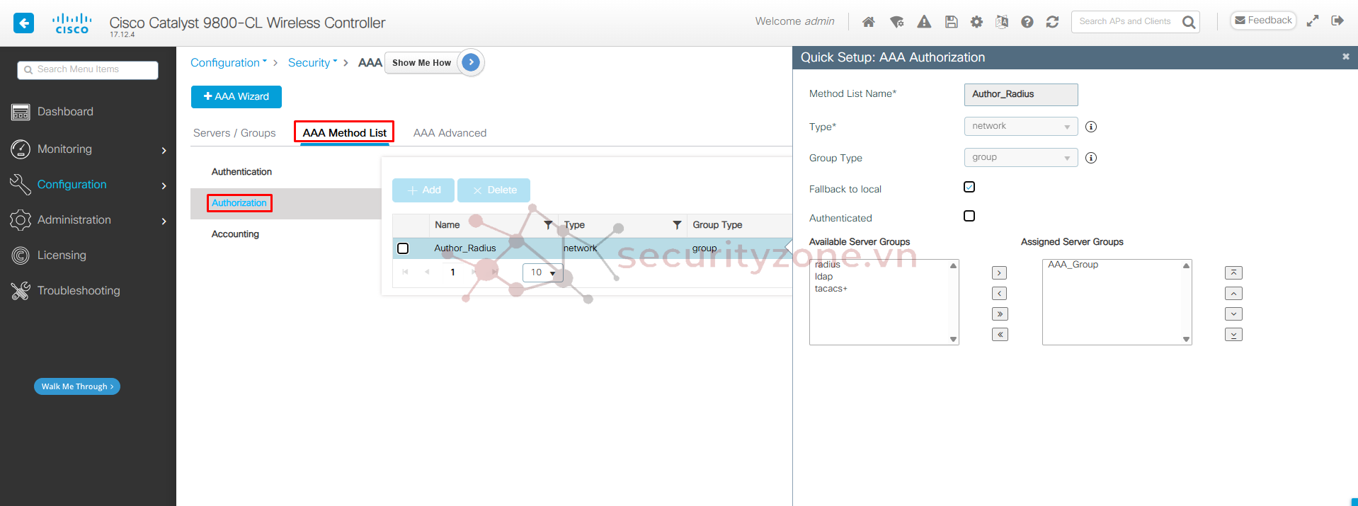

Bước 5: tương tự với phần Authorization

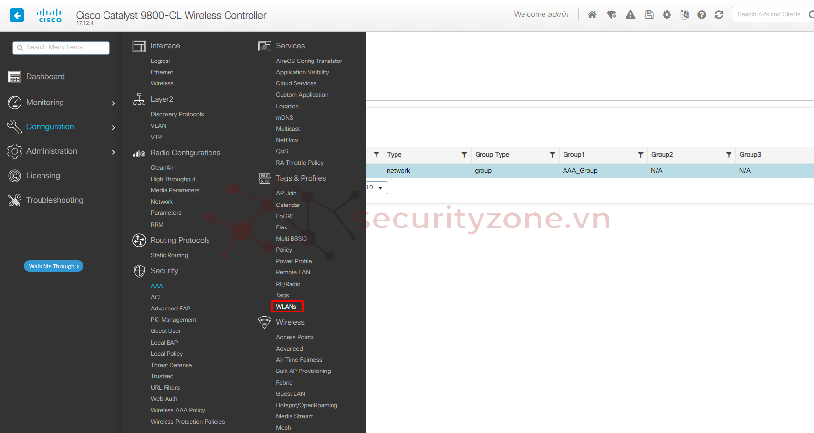

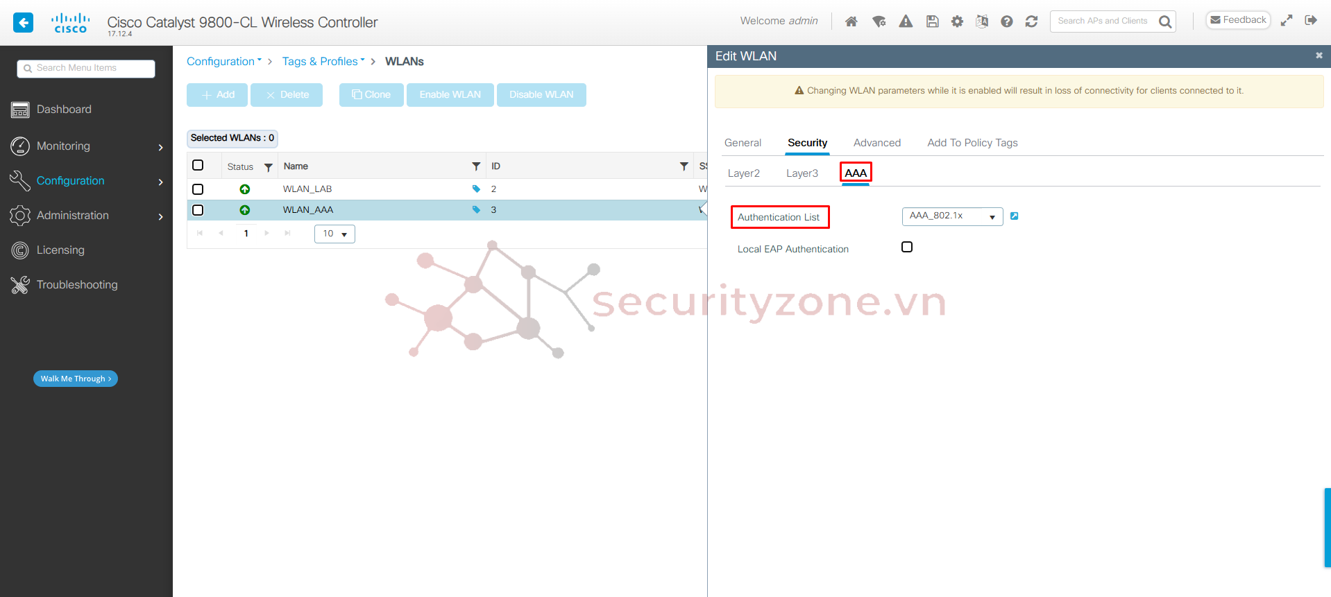

Bước 6: Vào mục WLAN và truy cập vào SSID đã tạo sẵn
Bước 7: Ở mục Security > AAA, chọn Authentication List vừa tạo bên trên. Nhấn Save để lưu cấu hình.

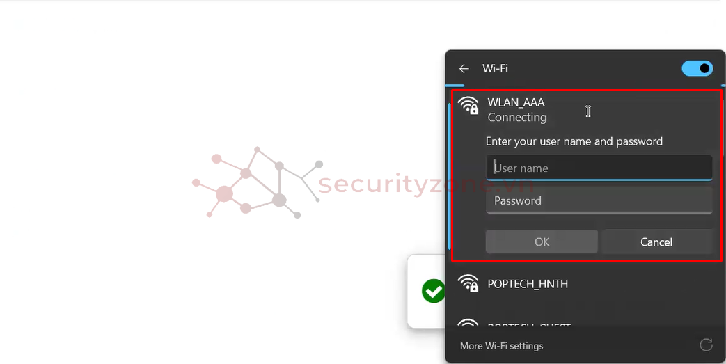

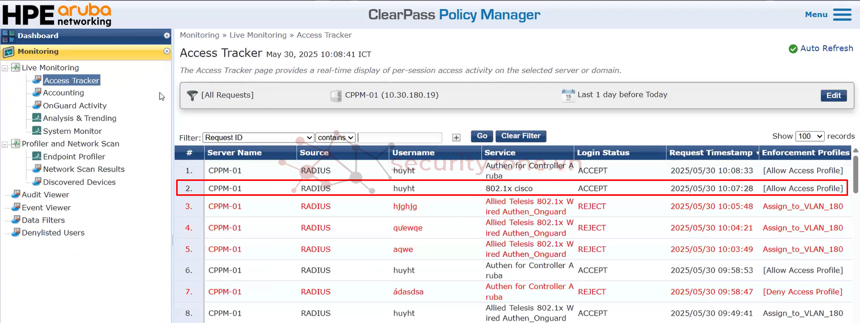

Bước 1: Truy cập vào wifi SSID WLAN_AAA với user AD (Active Directory)
Bước 2: Kết nối thành công và kiểm tra Access Tracker trên Clearpass
