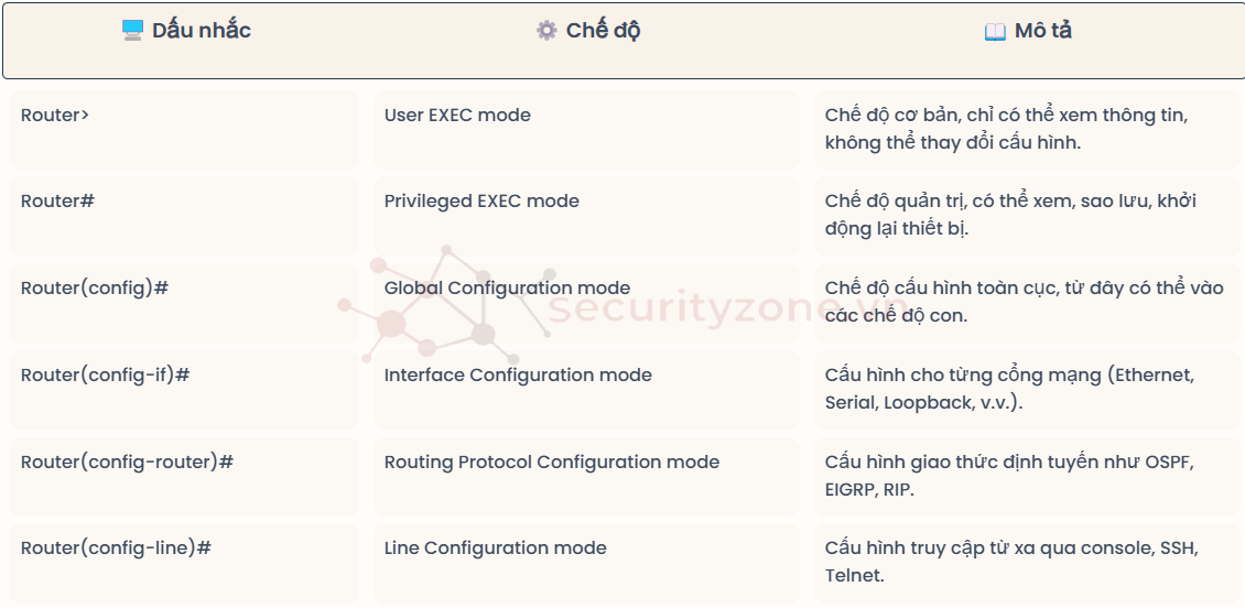

Thiết bị Cisco có nhiều mode khác nhau để quản lý và cấu hình:
Chuyển đổi giữa các mode:

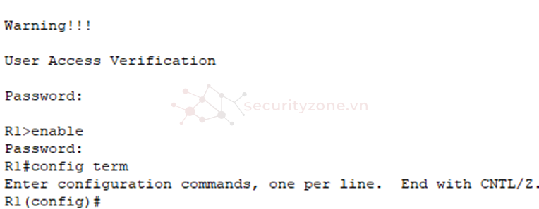

2.5 Thêm Cảnh Báo Khi Đăng Nhập (Banner MOTD)
Hiển thị cảnh báo trước khi login.
Router(config)# banner motd # message #
Router(config)# end
2.6 Lưu Cấu Hình Vĩnh Viễn
Mọi thay đổi chỉ tồn tại trong RAM (running-config) và sẽ mất khi khởi động lại router.
Lưu cấu hình vào bộ nhớ NVRAM:
Router# copy running-config startup-config
Sau khi cấu hình xong thì được kết quả như sau khi truy cập

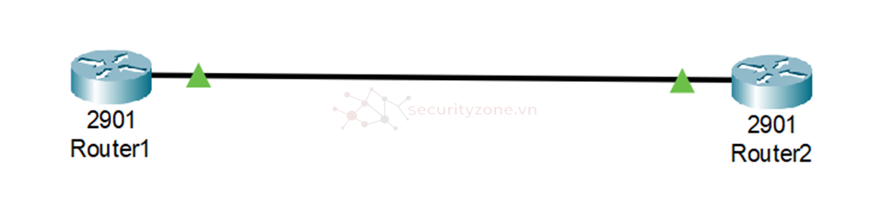

3. Cấu Hình Địa Chỉ IP Trên Interface​
Bật và đặt IP cho Interface:
Router(config)# interface type-and-number
Router(config-if)# description description-text
Router(config-if)# ip address ipv4-address subnet-mask
Router(config-if)# ipv6 address ipv6-address/prefix-length
Router(config-if)# no shutdown

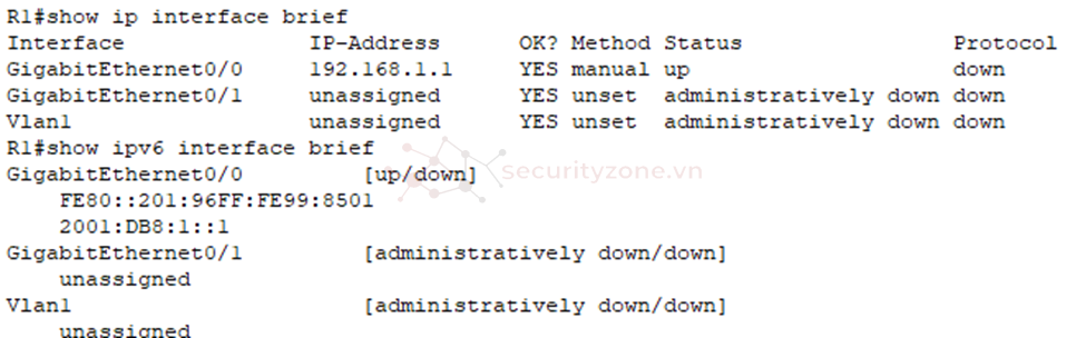

Kiểm tra trạng thái IP của các interface:
Router# show ip interface brief
Router# show ipv6 interface brief

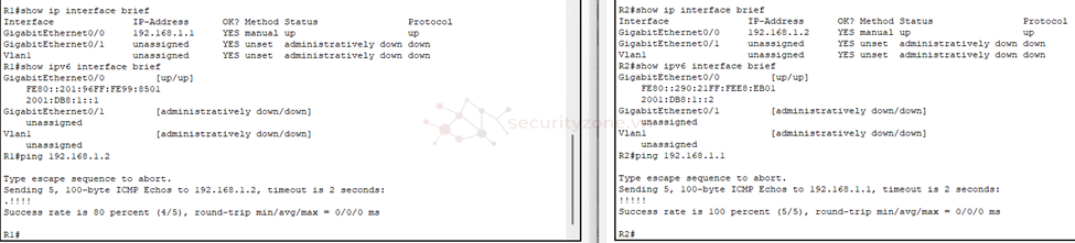

Sau khi đặt IP cho interface trên Router R1
Sau khi thực hiện đặt IP trên Interface của Router R2 thì được kết quả sau:

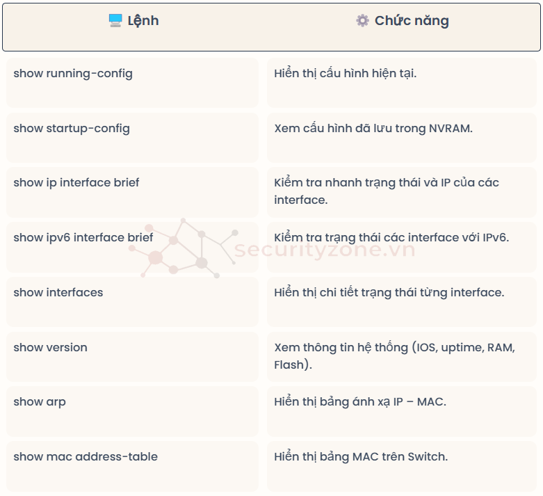

4. Các Lệnh Kiểm Tra Quan Trọng​
Kiểm tra cấu hình và trạng thái thiết bị

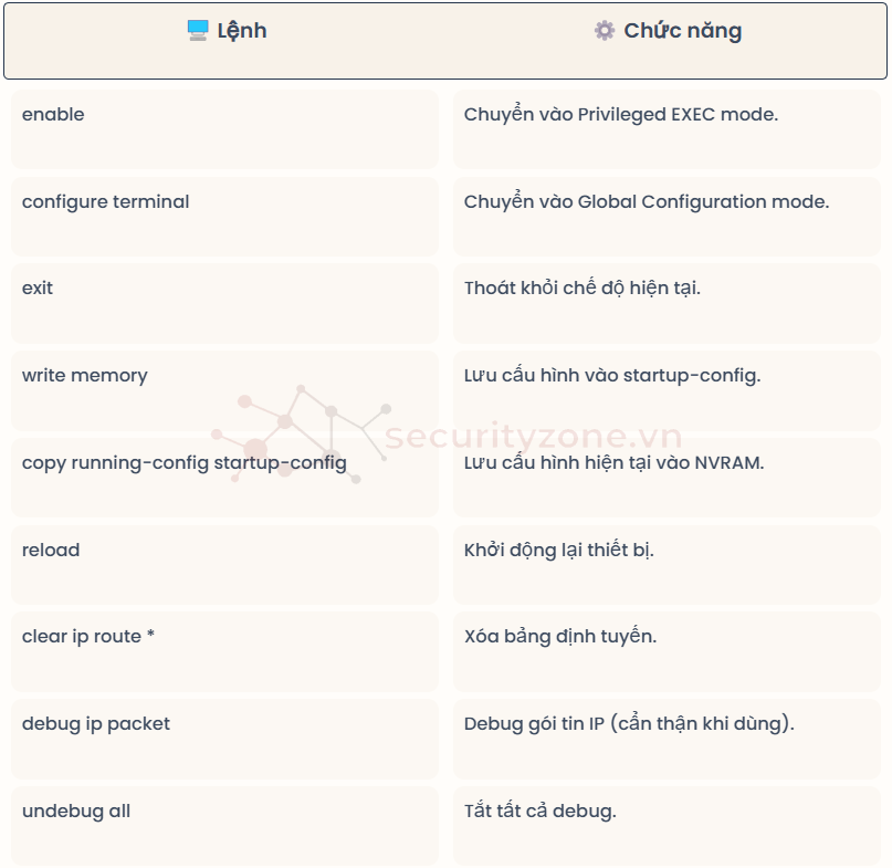

5. Các Lệnh Cơ Bản Thường Dùng​

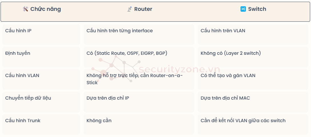

Khác nhau:
