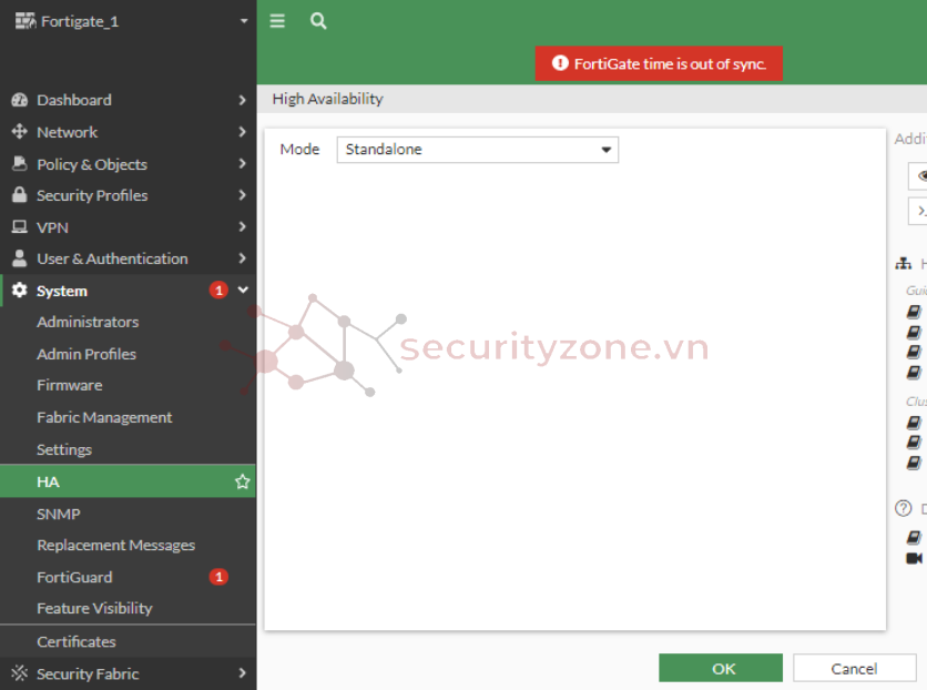

Truy cập vào System > HA, sau đó cấu hình như sau:

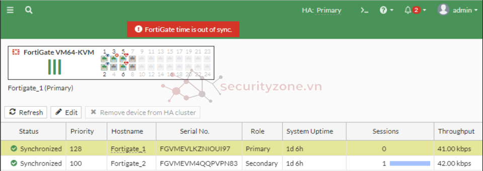

Trên Primary Firewall: (Sẽ hiển thị HA: Primary để phân biệt)

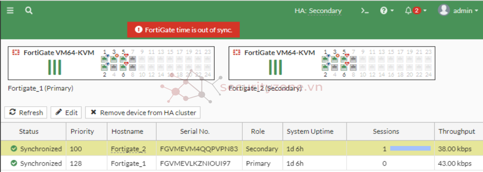

Trên Secondary Firewall:
Lúc này hai firewall đã được cấu hình xong và khi cấu hình ở một firewall thì sẽ tự đồng bộ ở firewall còn lại.

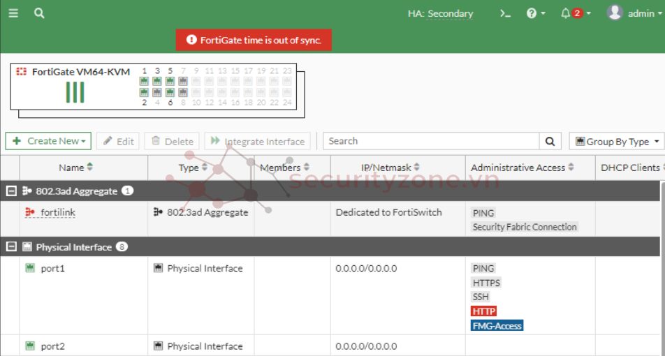

Trước khi cấu hình trên Primary Firewall (các interface trên Secondary Firewall):

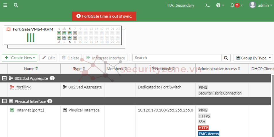

Sau khi cấu hình trên Primary Firewall thì trên Secondary Firewall đã tự đồng bộ:
Thử ngược lại với Secondary Firewall trước thì kết quả cũng tương tự

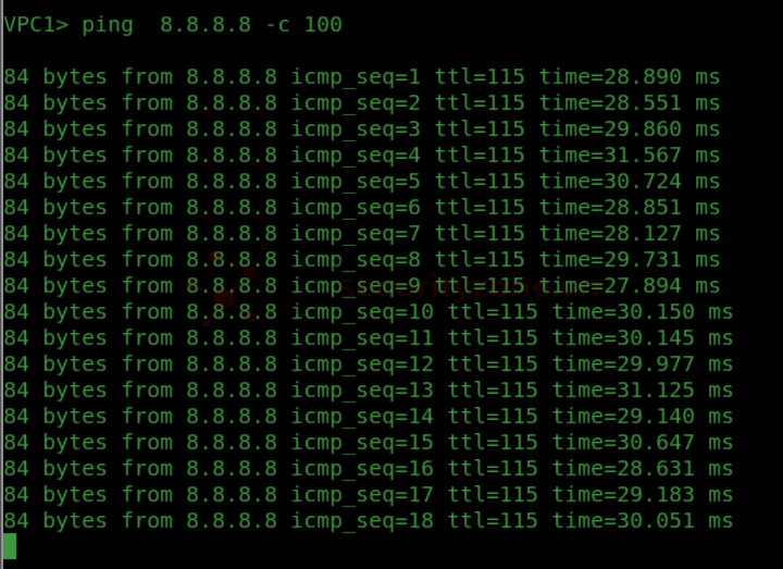

Thử đang ping tới internet nhưng xóa một interface trên mô hình để kiểm tra HA:
Thấy được gói tin vẫn gửi đi bình thường không có tình trạng bị mất gói tin.

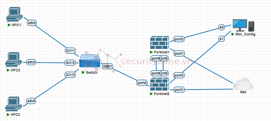

1. Mô Hình
2. Triển Khai High Availability Active-Active

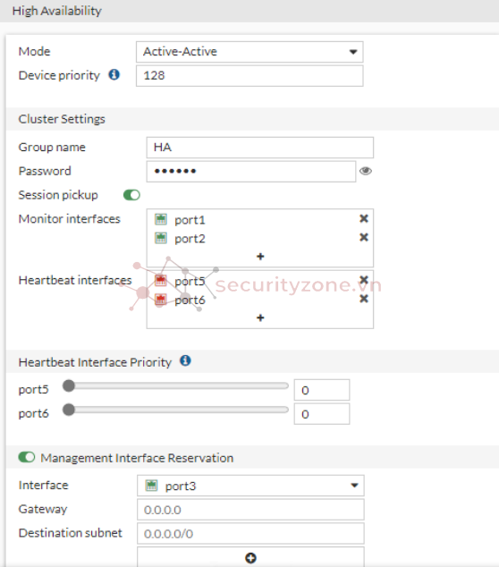

- Mode: Chọn chế độ Active-Active hoặc Active-Passive.
- Device priority: Thiết lập chỉ số ưu tiên cao hơn giá trị mặc định (ví dụ: 250). Thiết bị có chỉ số ưu tiên cao nhất sẽ giữ vai trò Master (Primary). Nếu Master gặp sự cố, thiết bị có chỉ số ưu tiên cao kế tiếp sẽ tự động đảm nhận vai trò này.
- Group name: Đặt tên cho nhóm Cluster.
- Password: Nhập mật khẩu xác thực, dùng để các thành viên trong Cluster kết nối với nhau. Lưu ý, các giá trị Group name và Password phải giống nhau trên tất cả các thiết bị trong Cluster.
- Session pickup: Khi bật tùy chọn này, nếu thiết bị Primary gặp sự cố, thiết bị Secondary có thể tiếp tục xử lý các phiên kết nối đang diễn ra (hữu ích để giảm downtime) mà không cần thiết lập lại phiên.
- Monitor interfaces: Những cổng được giám sát liên tục để phát hiện lỗi. Nếu một trong các cổng này gặp sự cố, thiết bị có thể bị coi là lỗi và failover sẽ xảy ra.
- Heartbeat interfaces: Chọn các cổng dùng để kết nối HA (trong ví dụ là port 5 và port 6). Hai cổng này sẽ trao đổi các bản tin Heartbeat để kiểm tra trạng thái hoạt động của các thiết bị và đồng bộ cấu hình giữa các thành viên. Nên chọn ít nhất 2 cổng để làm dự phòng nếu có 1 cổng bị lỗi.
- Heartbeat Interface Priority: Ưu tiên sử dụng port nào làm heartbeat chính. Giá trị càng thấp càng ưu tiên (giống như cost). Thiết lập chỉ số ưu tiên cho cả hai cổng là 50. Chỉ số này không quá quan trọng, bạn có thể tùy chọn ưu tiên cổng nào để truyền các gói tin Heartbeat.
- Management Interface Reservation: Tùy chọn này cho phép xác định một cổng cụ thể dùng làm cổng quản trị. Nếu không bật, bạn chỉ có thể truy cập vào IP của thiết bị Primary sau khi cấu hình xong. Ngược lại, nếu bật tính năng này và chọn cổng MGMT, bạn sẽ có thể truy cập IP quản trị trên cả hai thiết bị.

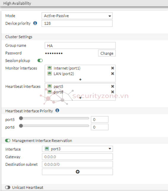

Cũng với mô hình đó, ta chuyển sang chế độ Active-Passive bằng cách nhấn vào HA đã tạo và sửa Mode lại thành Active-Passive thì cũng sẽ tự động đồng bộ ở firewall còn lại. Hoặc ta tạo lại từ đầu.
Các thông số của Active-Passive cũng giống như Active-Active ở trên nhưng có thêm một điểm khác là:
- Unicast Heartbeat: là cơ chế gửi các gói heartbeat giữa các thiết bị trong cụm HA thông qua giao tiếp unicast thay vì broadcast hoặc multicast mặc định. Theo dõi trạng thái của thiết bị HA, thiết bị chính và phụ liên tục gửi gói heartbeat cho nhau để kiểm tra trạng thái sống/chết của đối tác.

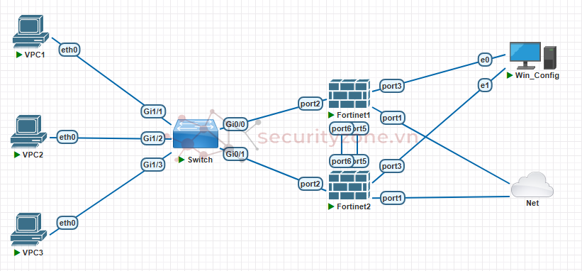

4. Triển khai High Availability Active-Active với cụm 3 node
