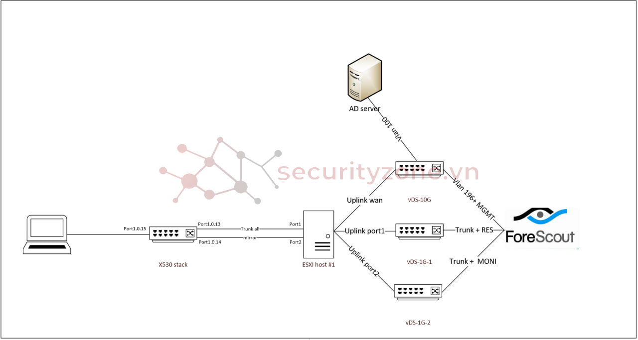

I. Mô hình bài Lab​
- Yêu cầu:
  • Cấu hình Span Port trên Allied Telesis x530 để Forescout có thể thấy được mọi traffic của các endpoints đi qua Allied Telesis x530.
  • Cấu hình để Forescout có thể giao tiếp được với các ESXI và Allied Telesis x530 thông qua SSH và SNMP. Từ đó Forescout có thể đẩy các cấu hình xuống cũng như kiểm soát các kết nối của Endpoint tới Switch và quản lý các máy ảo, kiểm soát thông tin máy ảo, thực hiện các action trên máy ảo...

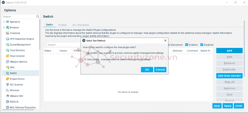

- Trên Forescout chúng ta vào Option -> Switch -> Add
- Cửa sổ "Select Test Method" hiện ra cho phép bạn chọn cách ForeScout kiểm tra kết nối với switch mới:
  • By profile - use a profile to provide common switch management settings: Sử dụng một "profile" (hồ sơ) đã được định nghĩa trước. Profile này chứa các thiết lập chung (như thông tin đăng nhập CLI, SNMP, v.v.) để áp dụng cho nhiều switch.​
  • Non-profile - manually enter all switch management settings: Không dùng profile, mà sử dụng các thiết lập thủ công.​

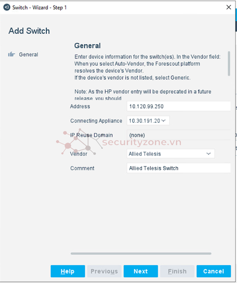

- Bước tiếp theo nhập IP quản trị của ATx530

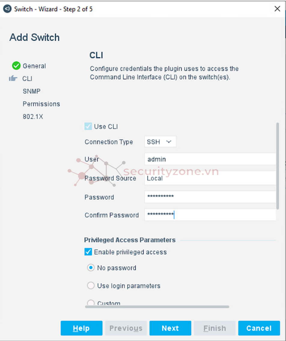

- Tiếp theo là bước cấu hình thông tin đăng nhập để ForeScout truy cập vào Command Line Interface (CLI) của switch

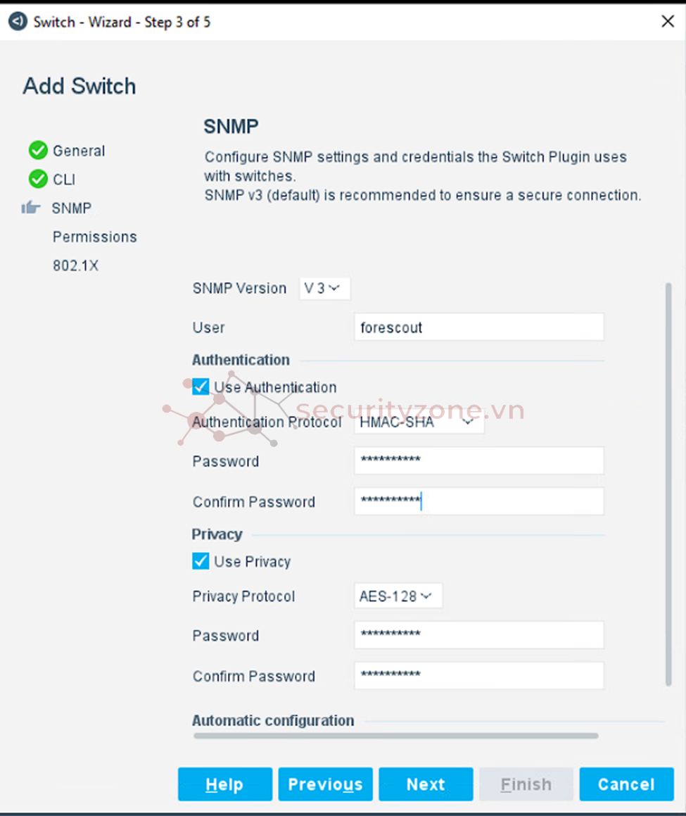

- Kế tiếp là bước cấu hình thông tin SNMP để ForeScout giao tiếp với Switch
- SNMP có 3 version SNMPv1, SNMPv2 và SNMPv3 để tăng tính Secure ta nên dùng SNMPv3, ta nhập user giống với khai báo trên switch. Sau đó chọn thuật toán ở phần Authentication là SHA giống với cấu hình SNMPv3 ví dụ ở trên sau đó nhập password. Còn ở phần Privacy ta chọn thuật toán AES-128 sau đó nhập password rồi nhấn Next.

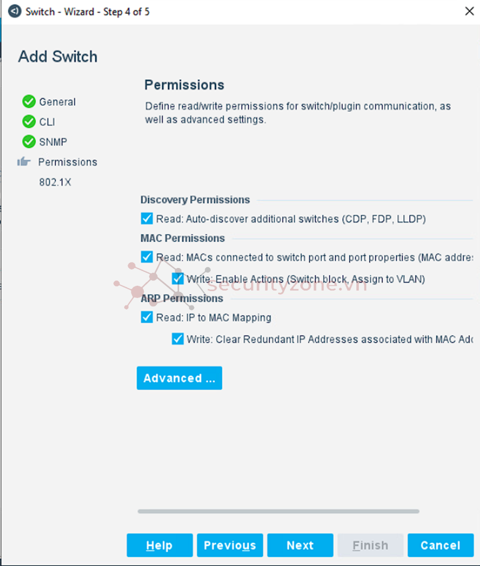

- Tiếp theo là bước Permission
Ở bước "Add Switch" phần Permissions, ta cấu hình các quyền cho ForeScout khi quản lý switch. Ở đây, ta chọn toàn bộ quyền để:
  • Discovery Permissions: Cho phép switch phát hiện các switch khác trong mạng qua các giao thức CDP, FDP, và LLDP.
  • MAC Permissions: Xem được địa chỉ MAC của các thiết bị đầu cuối (endpoints) kết nối với switch, đồng thời thực hiện các hành động như chặn cổng (block port), áp dụng ACL, hoặc gán VLAN (Assign VLAN).
  • ARP Permissions: Xem thông tin bảng ARP của switch để ánh xạ IP-MAC, và thực hiện hành động xóa các địa chỉ IP dư thừa liên kết với địa chỉ MAC.
    Trong phần Advanced, ta có thể điều chỉnh các thông số như thời gian lấy thông tin MAC, ARP, hoặc dữ liệu từ CDP, FDP, LLDP. Sau khi chọn quyền, nhấn "Next" để tiếp tục.

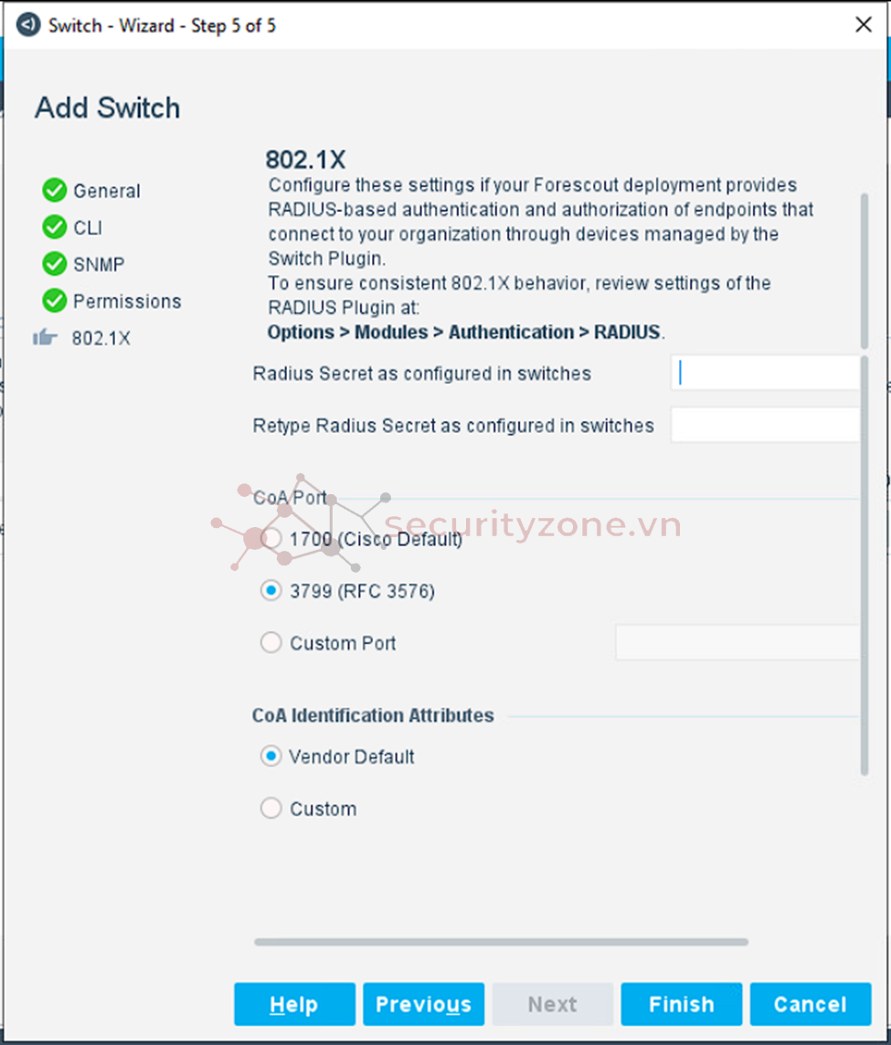

- Bước cuối cùng là 802.1X ở đây chưa cấu hình nên nhấn finish

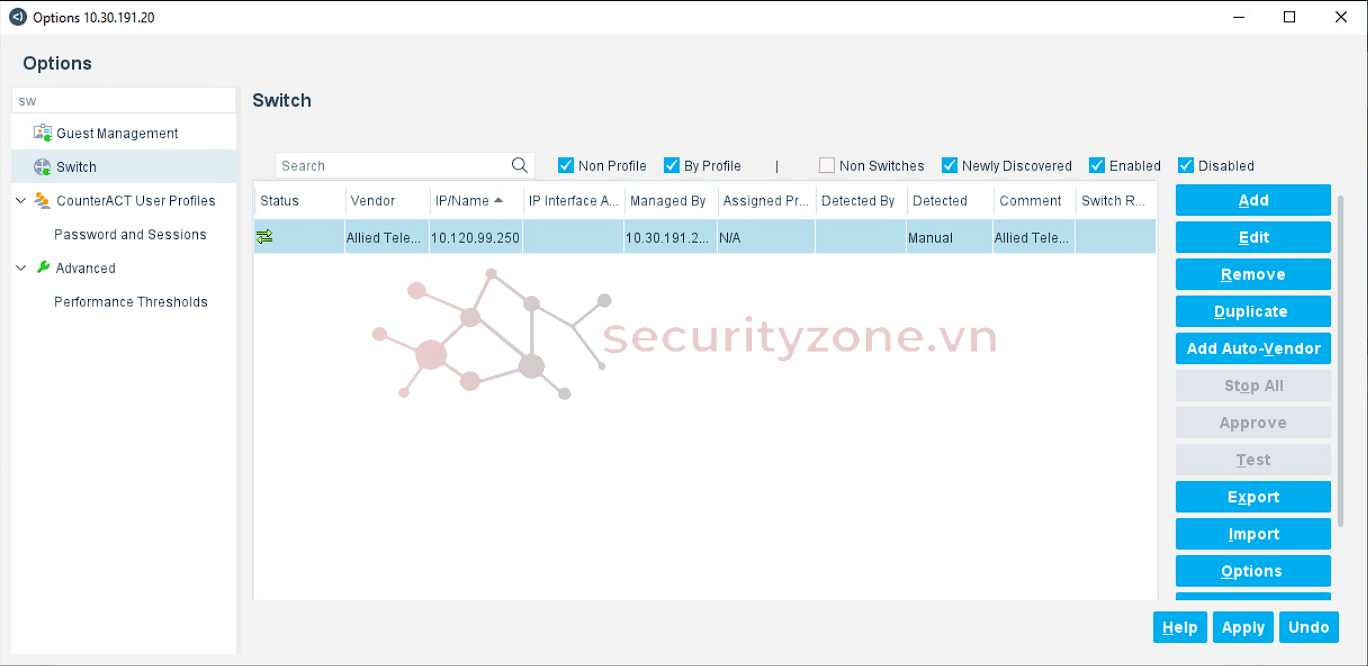

- Kết quả:
- Nhấn Finish để lưu cấu hình

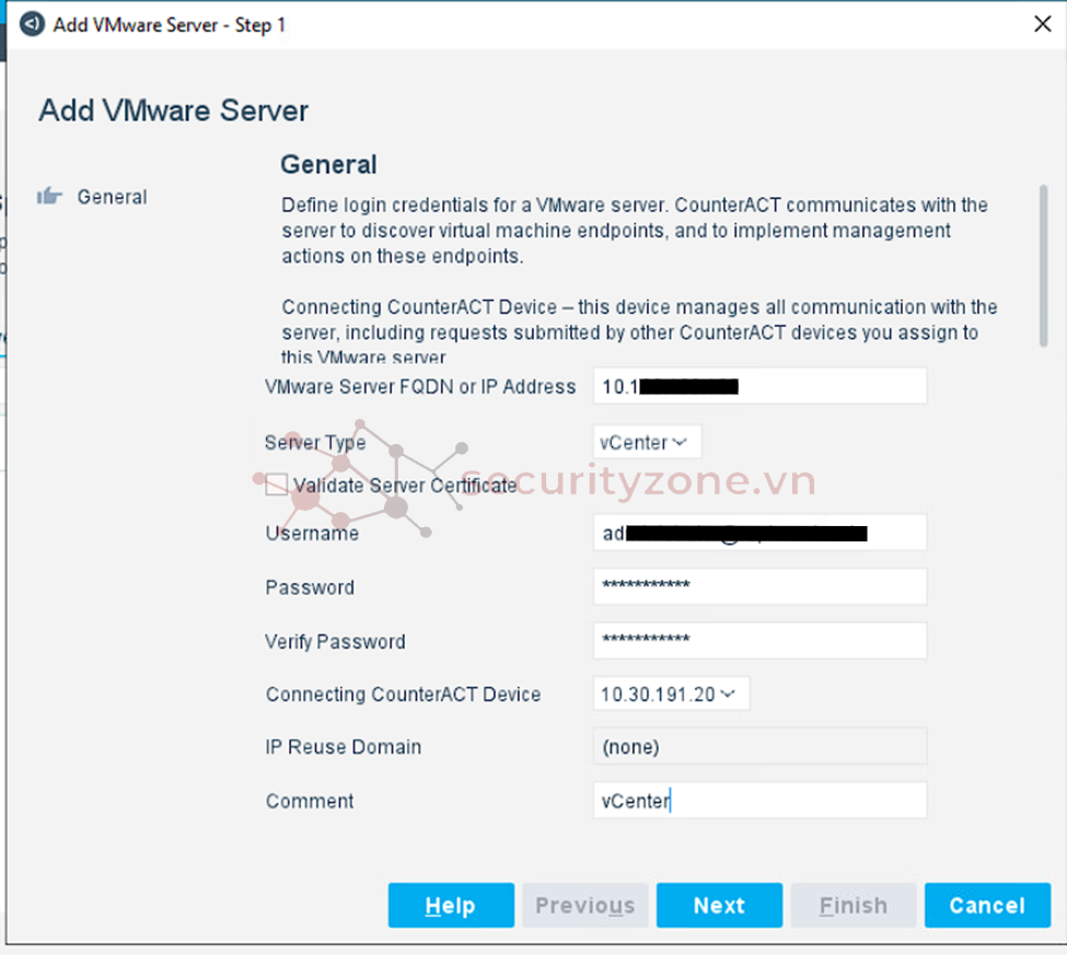

- ForeScout có thể quản lý các máy ảo trên vSphere riêng lẻ, nhưng nếu các vSphere đã được thêm vào vCenter, ta phải thêm vCenter vào ForeScout thay vì thêm từng vSphere riêng.

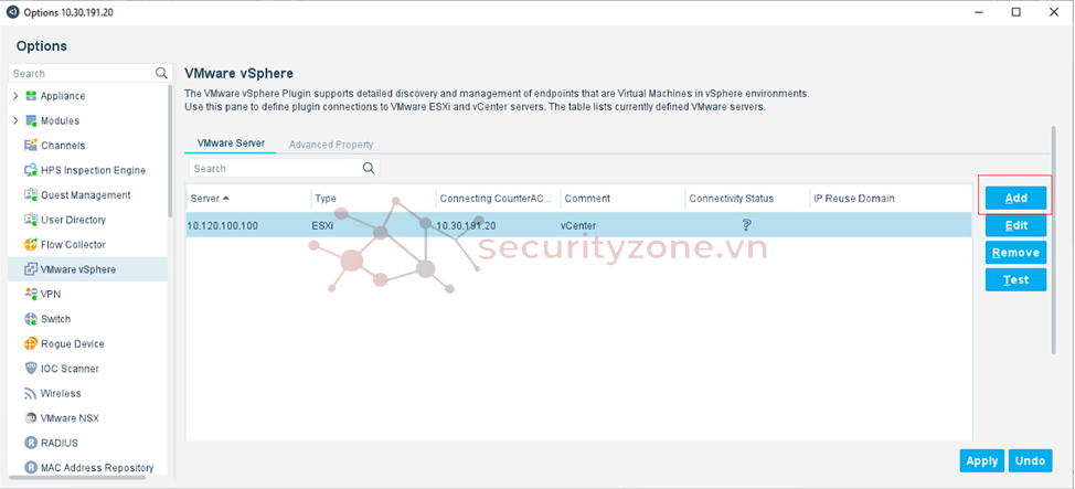

- Bước 1: Vào Options > VMware vSphere > Add, tại mục IP Address, nhập địa chỉ IP hoặc FQDN của vCenter. Vì vSphere đã được quản lý bởi vCenter, ta chọn Server type là vCenter. Nếu vCenter có certificate, ta có thể tích vào Validate Server Certificate để xác thực. Sau đó, nhập username và password của tài khoản administrator vCenter, rồi nhấn Next để tiếp tục.

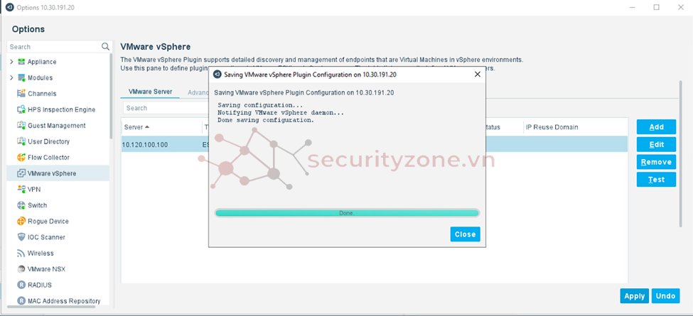

- Bước cuối cùng nhấn Apply để hoàn tất cấu hình
