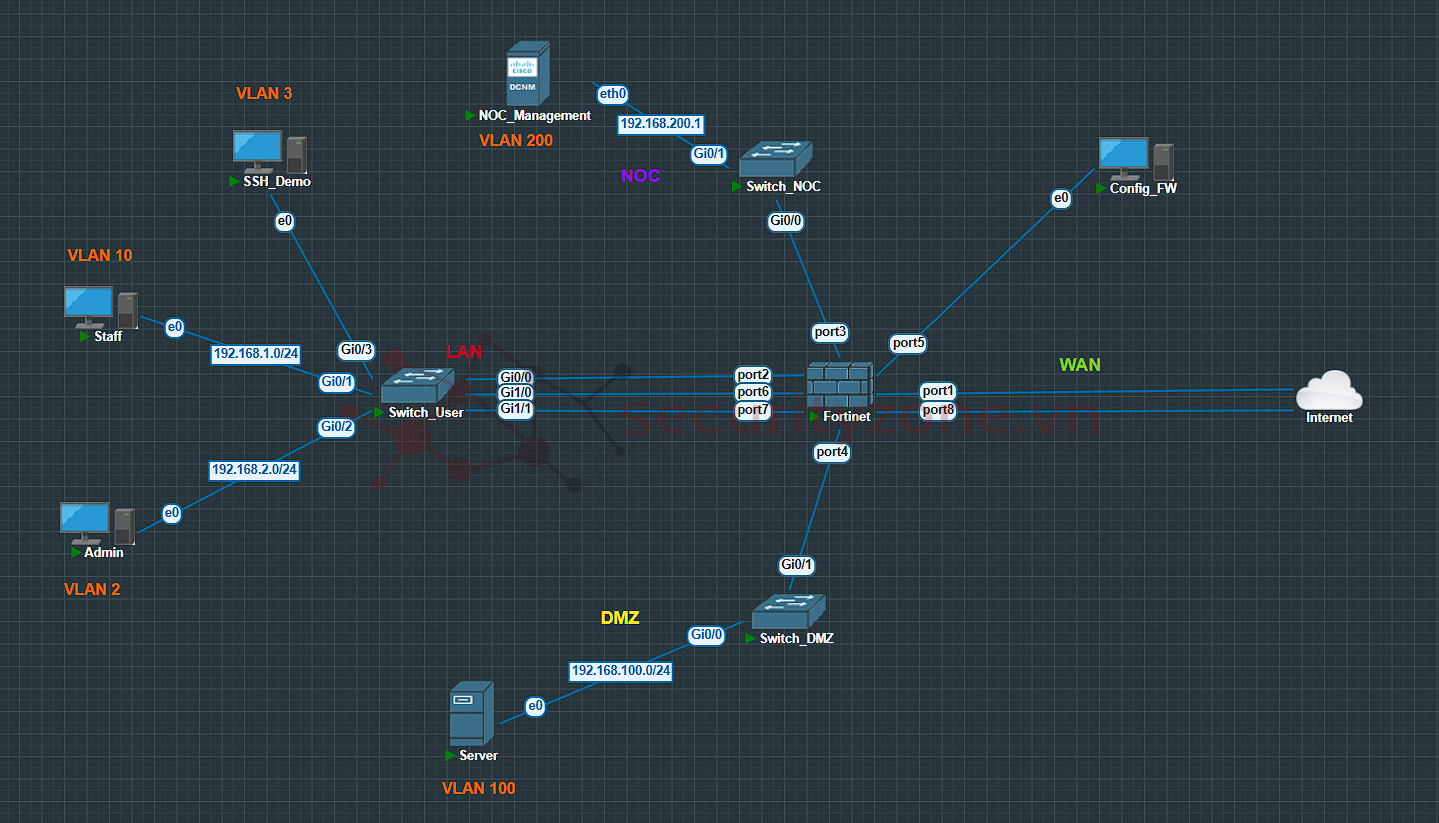

I. Mô hình và cấu hình LACP​
Về mô hình mình sẽ sử dụng lại mô hình của bài viết [Lab 2] Cấu hình Policy cơ bản trên Firewall Fortinet
Cụ thể như sau
Yêu cầu:
  • Cấu hình LACP giữa FW và Switch_User
Cấu hình:

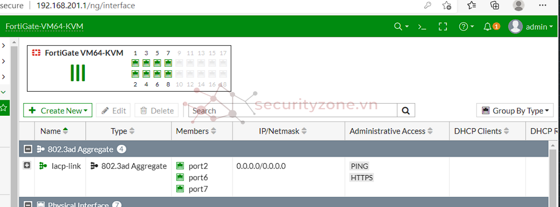

FW Fortinet:
FortiGate-VM64-KVM # config system interface
FortiGate-VM64-KVM (interface) # edit "lacp-link"
FortiGate-VM64-KVM (lacp-link) # set vdom "root"
FortiGate-VM64-KVM (lacp-link) # set type aggregate
FortiGate-VM64-KVM (lacp-link) # set member "port2" "port6" "port7"
FortiGate-VM64-KVM (lacp-link) # set lacp-mode active
FortiGate-VM64-KVM (lacp-link) # set allowaccess ping https
FortiGate-VM64-KVM (lacp-link) # next
FortiGate-VM64-KVM (interface) # end

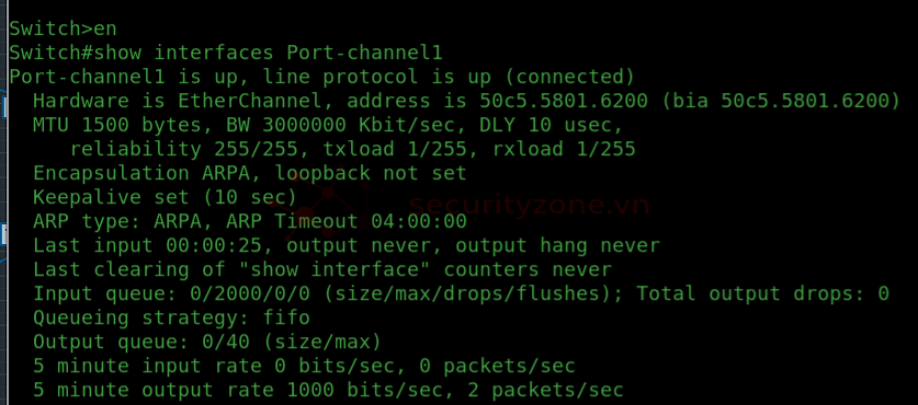

Switch_User:
Switch# configure terminal
Switch(config)# interface Port-channel1
Switch(config-if)# switchport mode trunk
Switch(config-if)# exit
Switch(config)# interface GigabitEthernet0/0
Switch(config-if)# channel-group 1 mode active
Switch(config)# interface GigabitEthernet1/0
Switch(config)# interface GigabitEthernet1/1
Switch(config)# end
Switch#

- Trên SW:
Đã nhận đủ 3Gbps
- Trên FW:

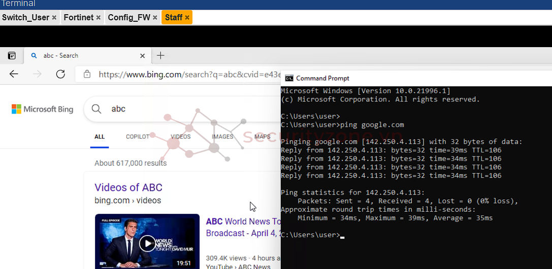

- Kiểm tra thử máy Staff ra internet
