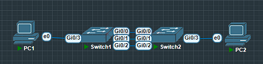

- Phần này hướng dẫn cách tìm hiểu và cấu hình giao thức dự phòng kết nối (LACP) trên switch Cisco để gộp nhiều liên kết vật lý thành một kênh logic, giúp tăng băng thông và đảm bảo tính dự phòng. Trong cấu hình này, SW1 sẽ được thiết lập làm thiết bị chủ động (Active) và SW2 sẽ được thiết lập làm thiết bị thụ động (Passive) trong quá trình đàm phán LACP. Topology được sử dụng để thực hành như sau.

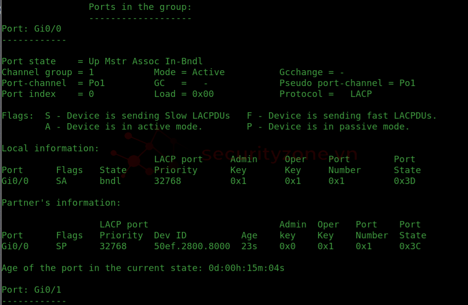

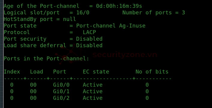

- Lệnh Switch2#show etherchannel detail giúp kiểm tra cấu hình LACP
Trên SW1:
- 3 cổng Gi0/0 , Gi0/1 và Gi0/2 đều ở mode active và mode là LACP
Chi tiết từng port:
  1. Local information (Thông tin cục bộ):
    • Port: Gi0/0
    • Flags: SA
      • S: Thiết bị gửi Slow LACPDUs (gói tin LACP mặc định).
      • A: Thiết bị đang là Actor.
    • State: bndl (port đã tham gia EtherChannel và hoạt động bình thường).
    • LACP port Priority: 32768 (mức ưu tiên mặc định).
    • Admin Key / Oper Key: 0x1.
    • Port Number: 0x1.
    • Port State: 0x3D (trạng thái hoạt động bình thường trong LACP).
  2. Partner's information (Thông tin của đối tác):
    • Port: Gi0/0 (cổng tương ứng trên switch đối tác).
    • Flags: SP
      • S: Đối tác gửi Slow LACPDUs.
      • P: Đối tác đang là Partner.
    • LACP port Priority: 32768.
    • Dev ID: 50e8f.8000 địa chỉ định danh của switch đối tác).
    • Admin Key: 0x0, Oper Key: 0x1.
    • Port Number: 0x1.
    • Port State: 0x3C (trạng thái hoạt động bình thường).
  3. Channel group và Port-channel:
    • Channel group: 1.
    • Port-channel: Po1.
    • Cả hai switch đều có Oper Key là 0x1, cho thấy chúng đã thương lượng thành công và cùng thuộc một EtherChannel.
=> Switch1 đang ở chế độ Active, nó đóng vai trò Actor trong quá trình thương lượng LACP do MAC Address thấp hơn.
=> Switch đối tác của nó (Switch2) đang ở chế độ Passive, nó đóng vai trò Partner trong quá trình thương lượng LACP.
Kết luận:
  • Actor: Switch1 (với Mode = Active trên Gi0/0) là Actor do MAC Address thấp hơn. Nó chủ động gửi LACPDUs để thiết lập và duy trì liên kết EtherChannel.
  • Partner: Switch2 (với Mode = Passive) là Partner. Nó chỉ phản hồi các gói tin LACP từ Actor.
- Tương tự với cổng Gi0/1

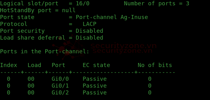

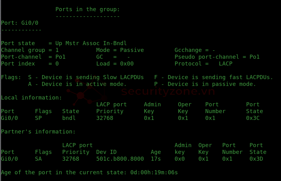

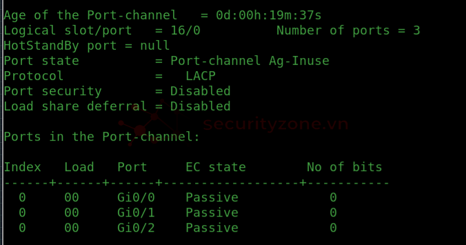

Trên SW2:
- 3 cổng Gi0/0 , Gi0/1 và Gi0/2 đều ở mode Passive(partner) và mode là LACP
Chi tiết từng port:
- Tương tự như Switch1 nhưng nó hiển thị ngược lại mode Passive

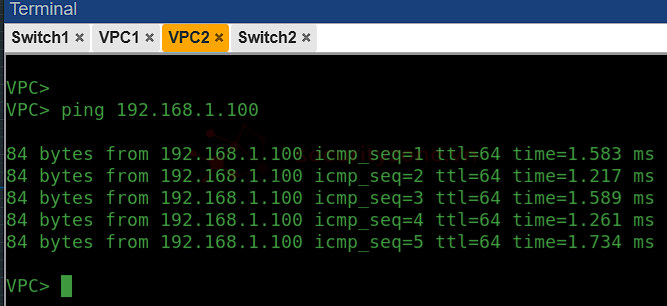

- Kiểm tra kết nói giữa 2PC

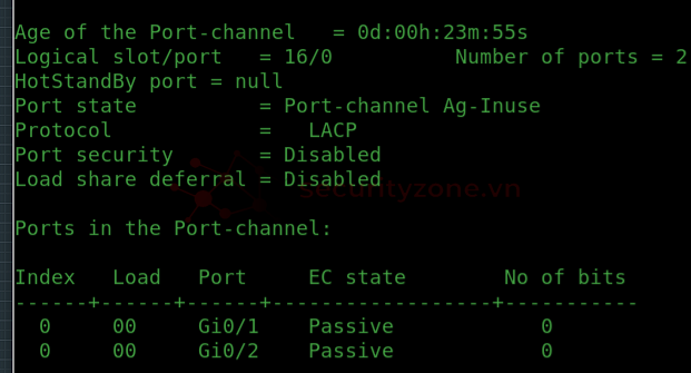

- Chúng ta sẽ tắt thử 1 cổng với lệnh shutdown
Không còn cổng g0/0 nữa
- PC2 vẫn ping lại được PC1

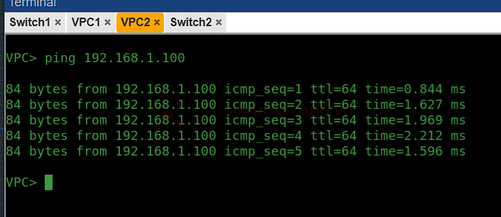

- Chúng ta sẽ bật lại cổng G0/0 với lệnh no shut
- Cổng G0/0 đã được thêm lại
