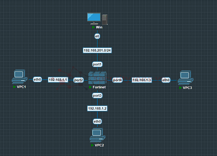

- Với bài thực hành này, chúng ta sẽ triển khai FW dưới dạng giống như 1 con SW layer 2. Mô hình như sau
- Mô tả topology
- Firewall Fortinet:
- Port1: Kết nối với máy tính cấu hình FW
- Port2: Kết nối VPC1 (192.168.1.1)
- Port3: Kết nối VPC1 (192.168.1.2)
- Port4: Kết nối VPC1 (192.168.1.3)

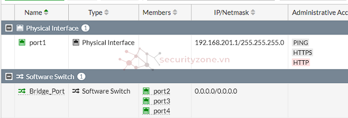

*Cách 1: Transparent theo cổng (Tạo Software switch kết nối các port với nhau)
- FW:
- Vào Network > Interfaces > Create New > Interface
- Name: Bridge_Port
- Type: Software Switch
- Interface Member: port2, port3, port4
- Nhấn OK

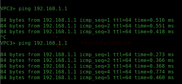

- Kết quả
- Ping từ VPC3 qua VPC1

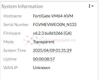

*Cách 2: Transparent toàn thiết bị (Chuyển FortiGate sang chế độ Transparent Mode)
- Chuyển FW thành chế độ Transparent
FortiGate-VM64-KVM # config system settings
FortiGate-VM64-KVM (settings) # set opmode transparent
FortiGate-VM64-KVM (settings) # set manageip 192.168.201.1 255.255.255.0
FortiGate-VM64-KVM (settings) # end
- Ở mode này FortiGate sẽ chuyển tiếp lưu lượng giữa tất cả các cổng như một switch.

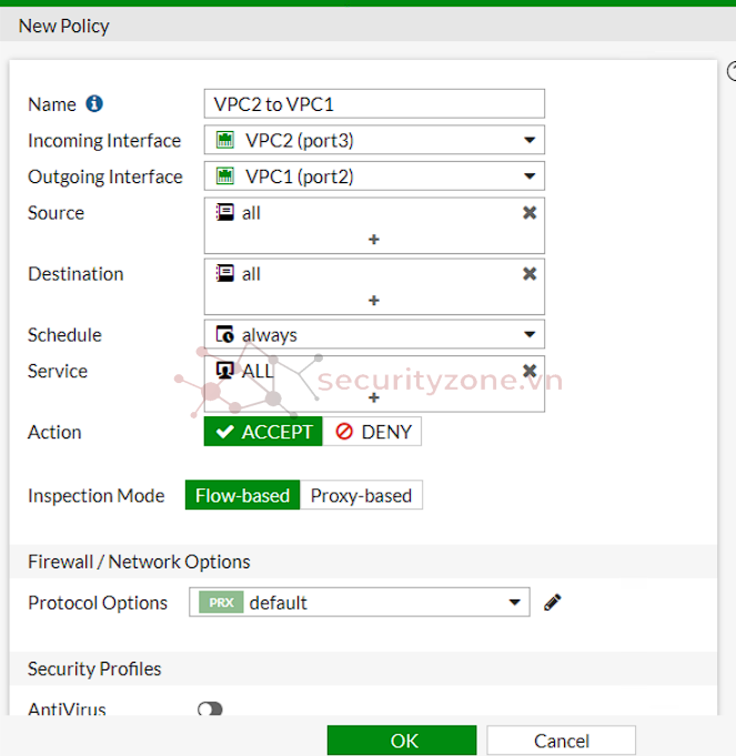

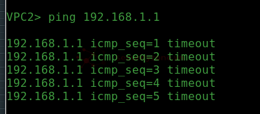

* Nếu không có policy các VPC không thể kết nối với nhau

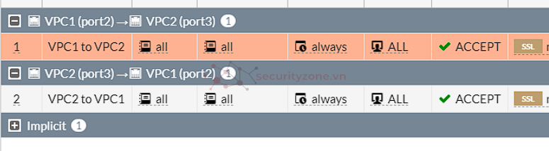

- Cấu hình policy để các cổng giao tiếp được với nhau

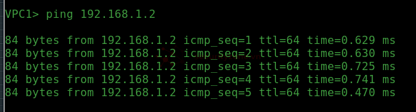

Kiểm tra kết nối:
