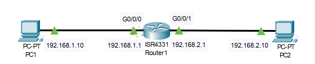

1. Mô Hình Mạng
2. Cấu Hình IPv4 Address
1. Mô Hình Mạng

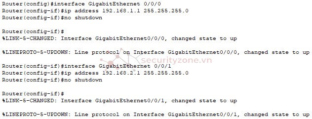

Bước 2: Đặt địa chỉ IP cho các cổng trên Router
Router(config)# interface GigabitEthernet 0/0/0
Router(config-if)# ip address 192.168.1.1 255.255.255.0
Router(config-if)# no shutdown
Router(config)# interface GigabitEthernet 0/0/1
Router(config-if)# ip address 192.168.2.1 255.255.255.0

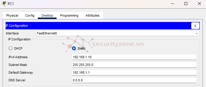

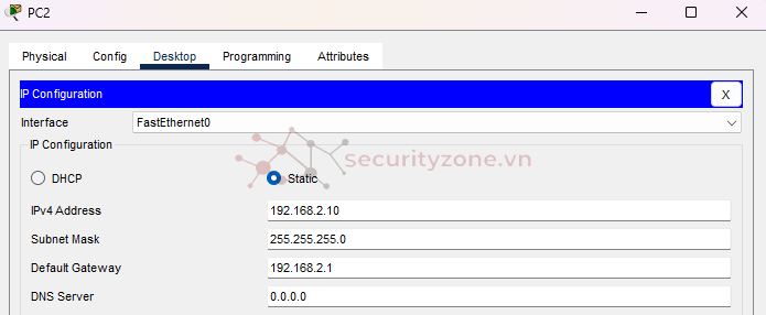

Bước 3: Cấu hình địa chỉ IP cho PC
Trên PC1 gắn ở Interface G0/0/0 nên sẽ gắn Default Gateway là địa chỉ IP interface của Router (Chỉ định router để gửi dữ liệu ra ngoài mạng.)
Trên PC2 gắn ở Interface G0/0/1 nên sẽ gắn Default Gateway là địa chỉ IP interface của Router (Chỉ định router để gửi dữ liệu ra ngoài mạng.)

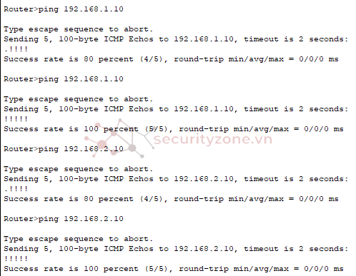

Bước 4: Kiểm tra kết nối
Ping các PC từ Router
Lý do ping lần đầu bị 4/5 có thể là do: ARP Request Chưa Hoàn Thành
- Khi Router lần đầu tiên ping đến 192.168.1.10 hoặc 192.168.2.10, nó cần biết địa chỉ MAC của PC để gửi gói tin.
- Router sẽ gửi một ARP Request để tìm địa chỉ MAC tương ứng với IP đó.
- Trong thời gian PC phản hồi ARP Reply, gói ICMP đầu tiên có thể bị mất, gây ra hiện tượng 4/5.

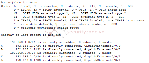

Bước 5: Kiểm tra cấu hình
Lệnh show ip route hiển thị bảng định tuyến của router, giúp xác định các mạng mà router có thể tiếp cận và cách nó học được thông tin đó.
- C (Connected): Mạng được kết nối trực tiếp với router.
- L (Local): Địa chỉ IP của router trên mỗi interface.
- Gateway of last resort is not set: Router chưa có tuyến mặc định để gửi lưu lượng ra ngoài (Internet).
- 192.168.1.0/24 kết nối qua GigabitEthernet0/0/0, router có IP 192.168.1.1.
- 192.168.2.0/24 kết nối qua GigabitEthernet0/0/1, router có IP 192.168.2.1.
