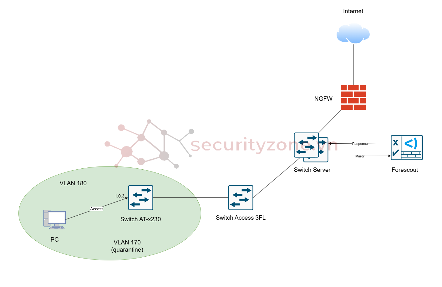

I. Mô hình triển khai​

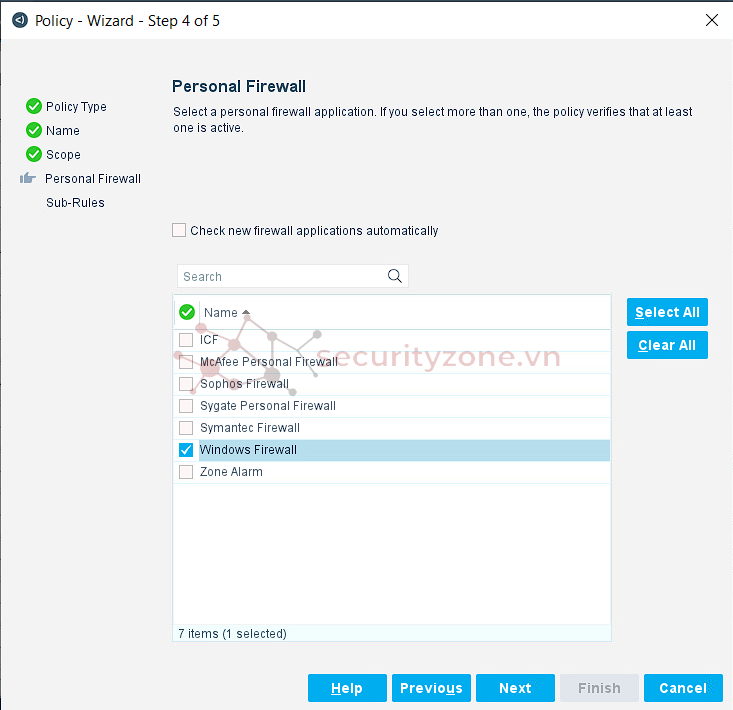

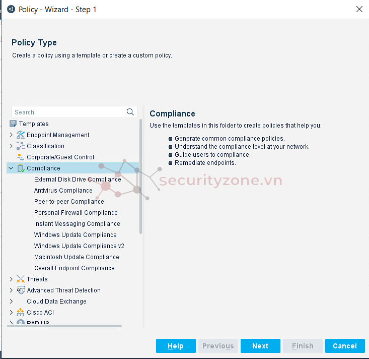

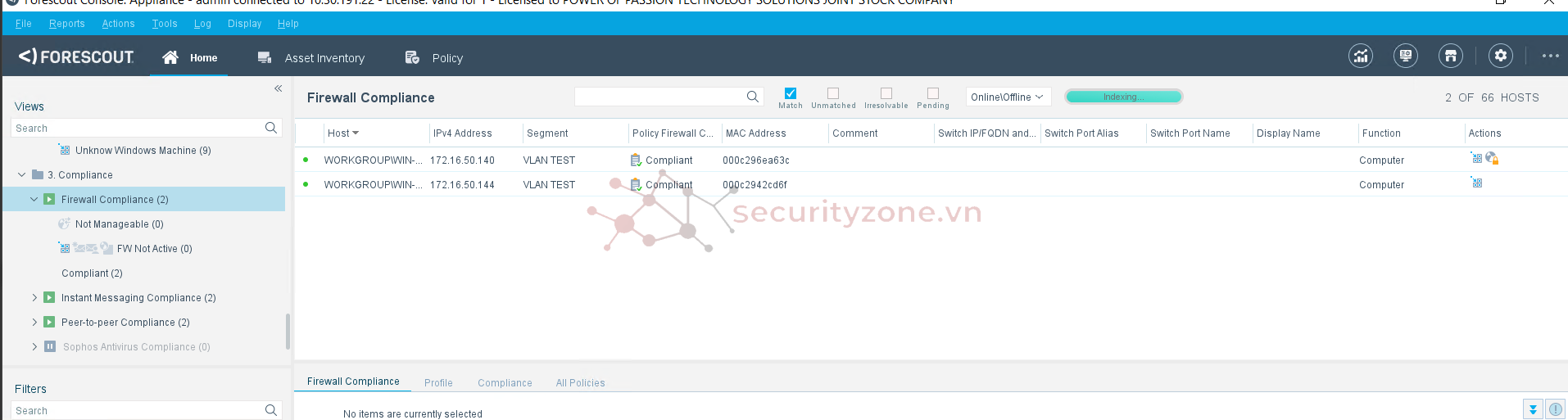

- Vào Policy Manager -> Add Policy thuộc nhóm Complience như sau:
- Ở đây mình chọn Template Policy Personal Firewall Comlience. Policy này sẽ giám sát và cách ly khi không bật hoặc không thể quản lý Window Firewall hoặc các loại FW khác

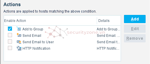

- Tới phần Condition bạn có thể thêm các điều kiện ví dụ như cách ly qua 1 VLAN khác, các bước làm như sau:
  1. Nhấn vào Sub-rules bạn muốn sửa (mình chọn FW not active) -> Phần Action chỉ có các mode thông báo và phân loại -> Nhấn Add​

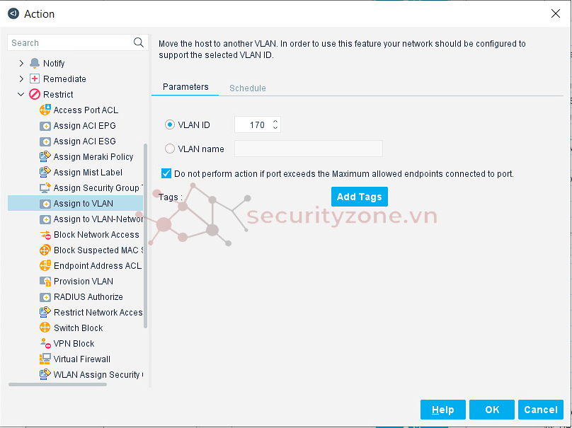

2. Search Action Assign to VLAN và nhập ID VLAN để di chuyển. Action này sẽ move host qua VLAN được cách ly -> Nhấn OK (yêu cầu phải có Agent mới được nhé ^^)​

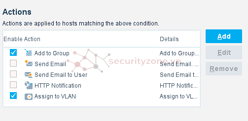

3. Sau khi thêm Action, các Action mới được tick hiện ra như sau​
- Cuối cùng nhấn FInish và Policy sẽ hoạt động

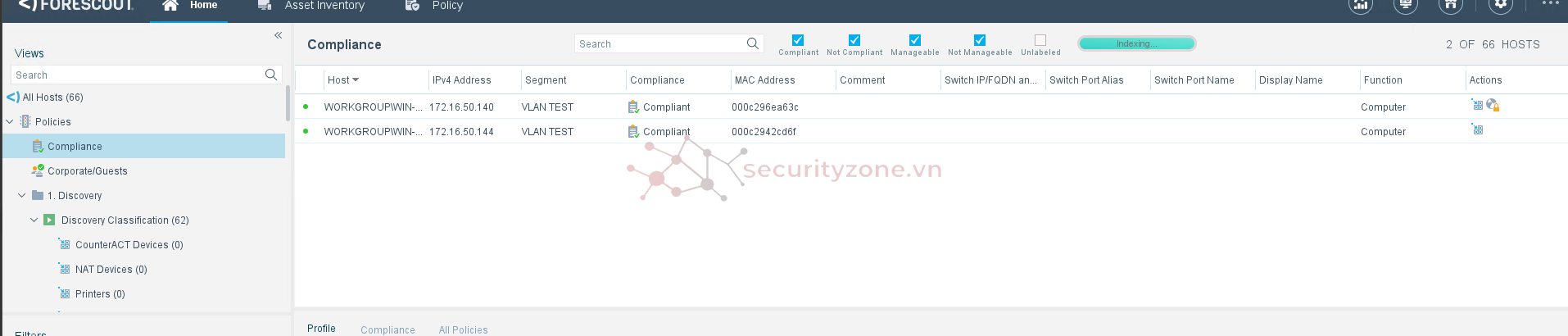

- Kiểm tra
