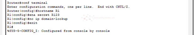

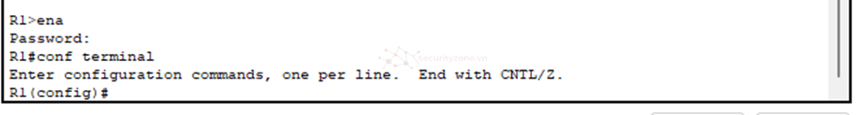

  • Enable: để truy cập vào router
  • Configure terminal: Bật chế độ cấu hình cho router
  • Host “name”: đặt tên cho router
  • Enable secret “password”: đặt mật khẩu cho router
  • No ip domain-lookup: không cho router dịch các địa chỉ không quen thuộc thành địa chỉ IP
A white background with black text  AI-generated content may be incorrect.
  • Sử dụng lệnh để đổi tên router cũng như mật khẩu
  • Tiến hành thử nghiệm mật khẩu

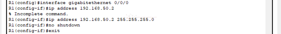

  • Cấu hình cổng Gigabit Ethernet trên router
  • Interface gigabitethernet “port”: truy cập vào port để cấu hình
  • ip address “ip mask”: đổi ip cho port
  • no shutdown: lưu lại thông tin đã đổi

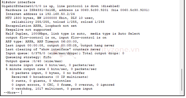

  • Có thể sử dung lệnh “show interface” :để xem các thông tin

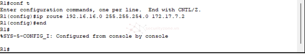

2. Cấu hình định tuyến tĩnh​
  • ip route prefix mask { net-address destination | subnet mask destination | gateway}
  • Thử nghiệm
  • Ta có 2 router có các địa chỉ ip như sau
    • R1 (g0/0/1): 172.17.7.3/24
    • R0 (g0/0/0): 172.17.7.2/24
    • R0 (g0/0/1): 192.16.16.3/23

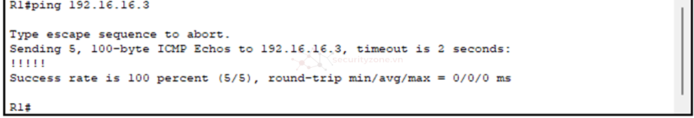

  • Sử dụng ip route 192.16.16.0 255.255.254.0 172.17.7.2
  • Sử dụng ping để kiểm tra

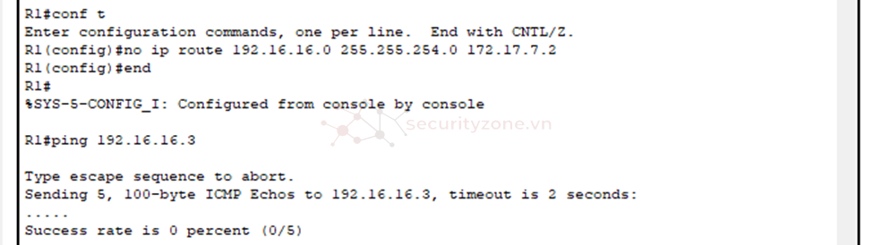

  • Ta có thể sử dụng “no ip route” để bỏ cấu hinh định tuyến

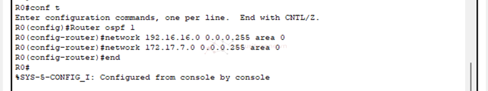

3. Cấu hình định tuyến động​

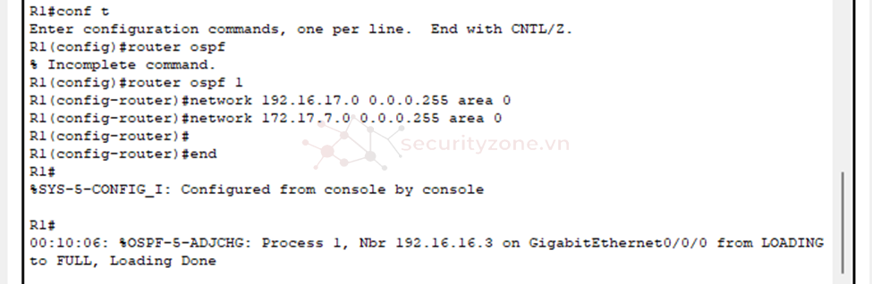

  • Router ospf 1: câu lệnh dùng để cấu hình định tuyến dộng theo giao thức ospf, 1 là số ID tiến trình chỉ có giá trị trên router
    • R1 (g0/0/0): 172.17.7.3/24
    • R1 (g0/0/1): 192.16.17.3/24
  • Cấu hình trên R1
  • Cấu hình trên R0

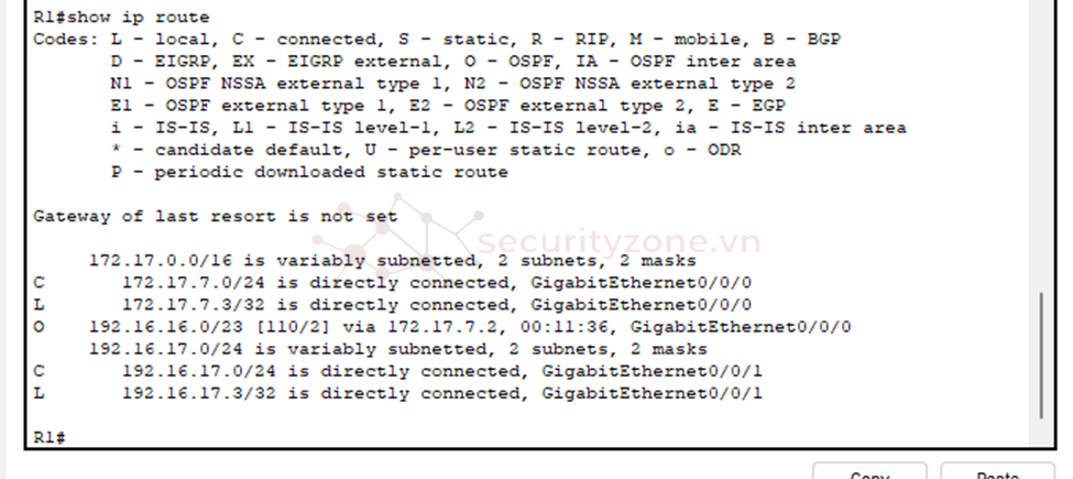

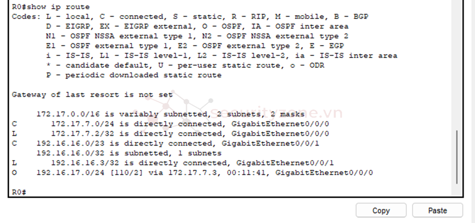

  • Ta có thể sử dụng lên ping để kiểm tra hoặc bằng lệnh ”show ip route”
  • Định tuyến ospf sẽ được gắp filter là O
Lưu ý: khi định tuyến cần thực hiện ở cả 2 thiết bị và nhiều hơn nếu có để các thiết bị khác net có thể giao tiêp với nhau

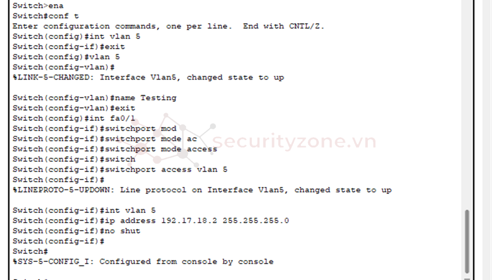

  • Cấu hình vlan cho switch và gán địa chỉ ip cho port
  • “vlan 5” : tạo vlan
  • “Switchport mode access”: chuyển port này thành port access chỉ cho phép một vlan
  • “Switchport mode trunk” : chuyển thành port trunk
  • “switchport trunk allowed vlan ” cho phép nhiều vlan giúp dễ quản lý hơn
