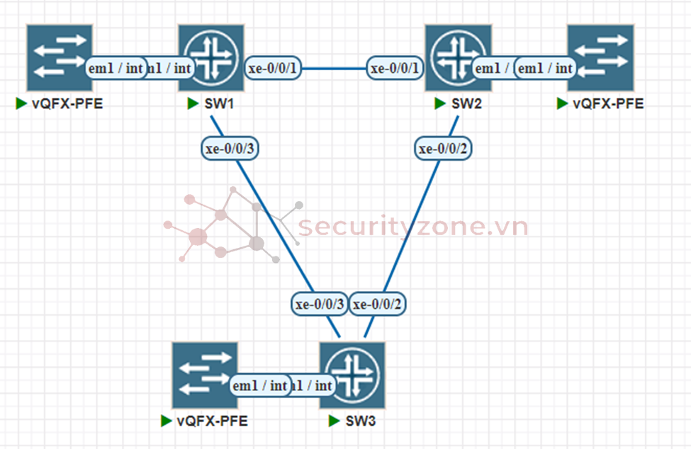

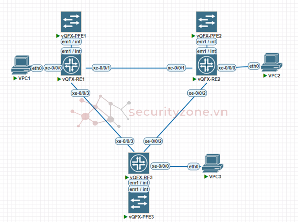

Sơ đồ mô hình
Mục tiêu: thiết lập Spanning Tree cho 3 Switch, Switch 2 thành Root Bridge

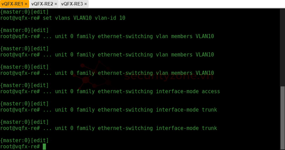

Đầu tiên ta cấu hình SW1

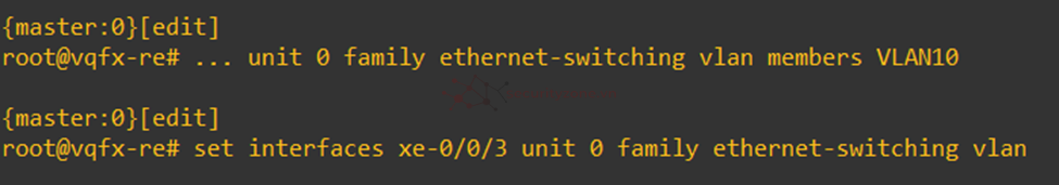

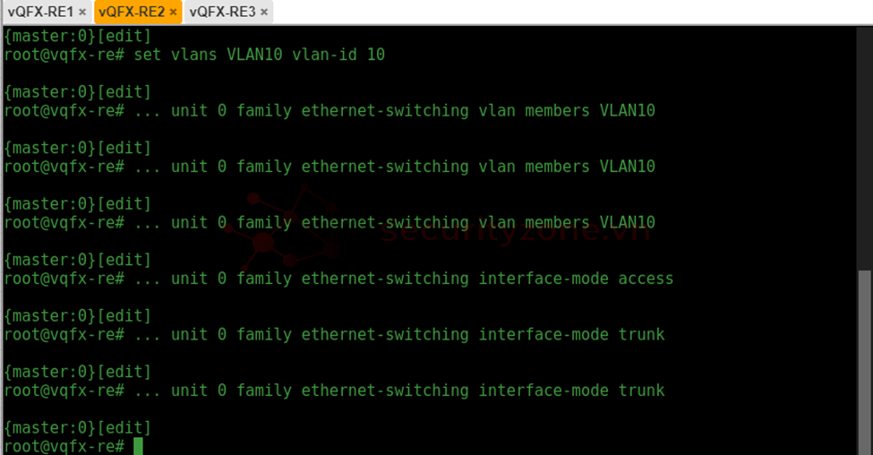

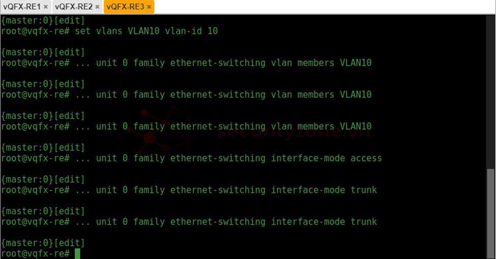

Ta tạo VLAN, add interface vào trong VLAN vừa tạo và setup interface thành mode trunk và mode access tương ứng cho mỗi interface :
set vlans VLAN10 vlan-id 10
set interfaces xe-0/0/0 unit 0 family ethernet-switching vlan member VLAN10
set interfaces xe-0/0/1 unit 0 family ethernet-switching vlan member VLAN10
set interfaces xe-0/0/3 unit 0 family ethernet-switching vlan member VLAN10
set interfaces xe-0/0/0 unit 0 family ethernet-switching interface-mode access
set interfaces xe-0/0/1 unit 0 family ethernet-switching interface-mode trunk
set interfaces xe-0/0/3 unit 0 family ethernet-switching interface-mode trunk
Làm tương tự với SW2, SW3

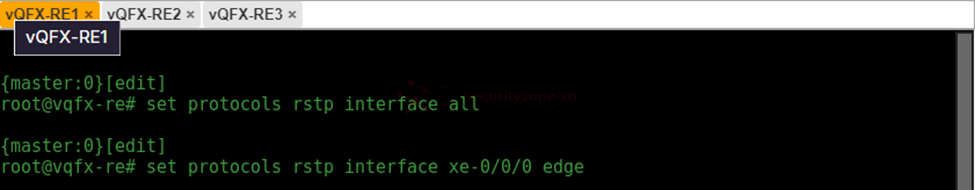

Tiếp theo ta cấu hình RSTP cho 3 switch, và cấu hình cho interface kết nối với PC cổng biên (Edge Port) - cổng biên là cổng thường được kết nối với thiết bị đầu cuối, nó sẽ bỏ qua quá trình lắng nghe (Listening) và học tập (Learning), chuyển trực tiếp sang trạng thái Forwarding
set protocols rstp interface all
set protocols rstp interface xe-0/0/0 edge
Làm tương tự với 2 SW còn lại

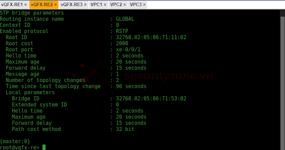

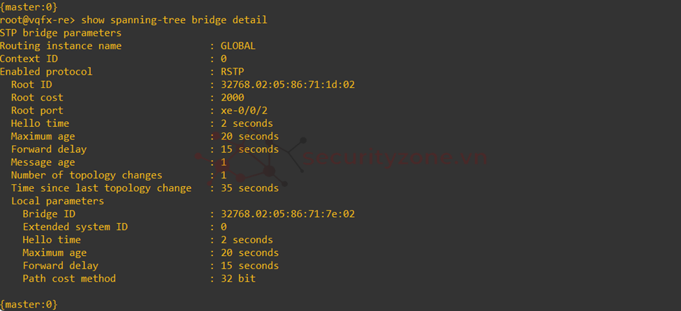

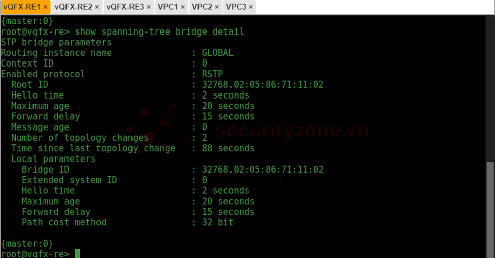

Mặc định cấu hình RSTP thì Switch sẽ có độ priority là 32k
Ở đây sau khi cấu hình RSTP thì SW1 được chọn làm Root Bridge vì khi độ priority bằng nhau, chúng ta sẽ xét theo địa chỉ MAC
SW1 : ...:71:11:02
SW2 : ...:71:53:02
SW3 : ...:71:fc:02

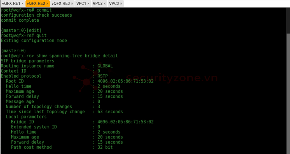

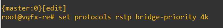

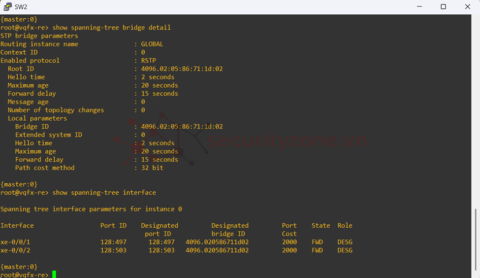

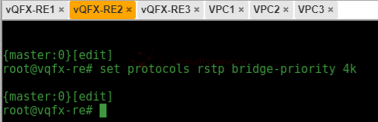

Ta cấu hình SW2 có độ priority thành 4k để bầu chọn SW2 thành Root Bridge
set protocols rstp bridge-priority 4k

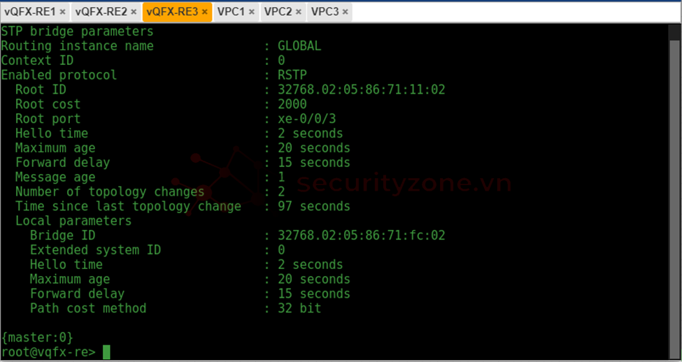

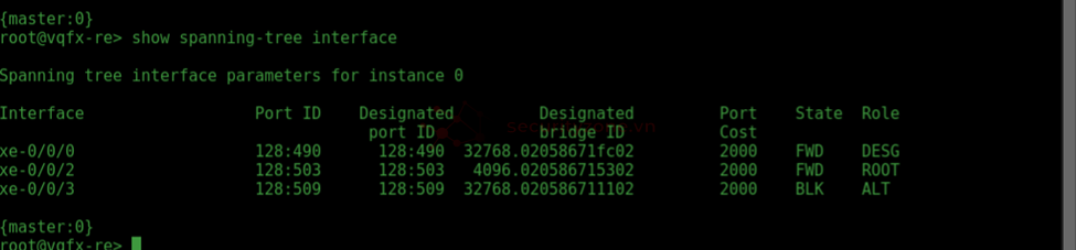

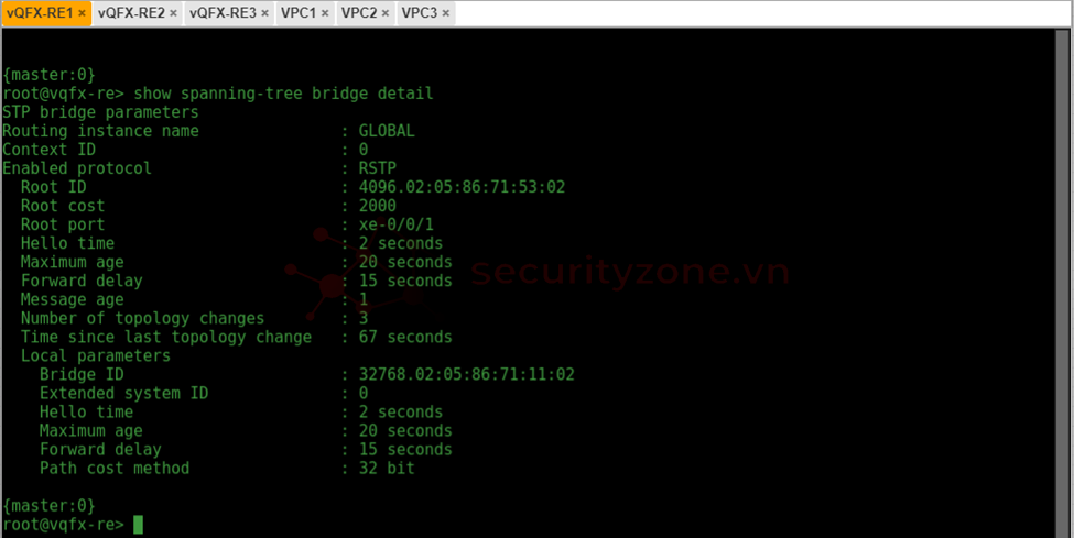

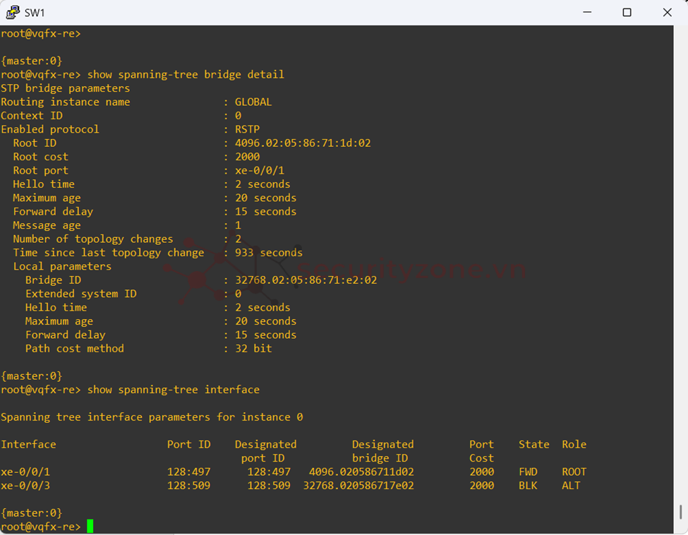

Kiểm tra kết quả
SW1
SW2
SW3

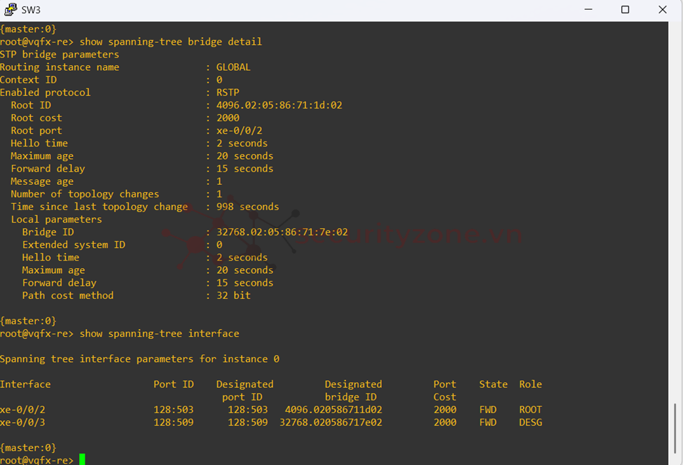

Ta có thể thấy rằng :
  • SW1 và SW3 đều đã lấy Root ID của SW2 -> SW2 là Root Bridge
  • Interface xe-0/0/1 tại SW1 có role là ROOT vì nó kết nối từ SW2 đến SW1
  • Interface xe-0/0/2 tại SW3 có role là ROOT vì nó kết nối từ SW2 đến SW3

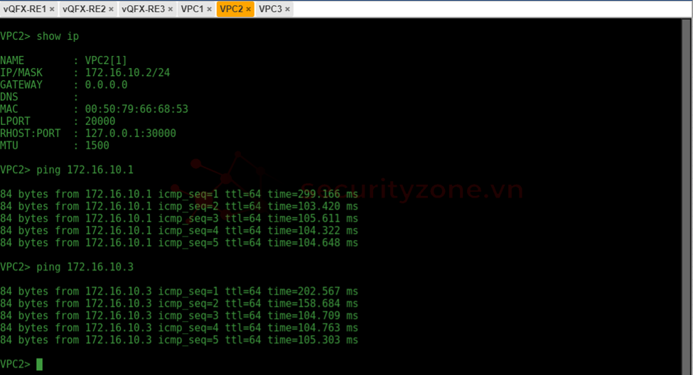

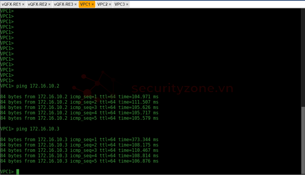

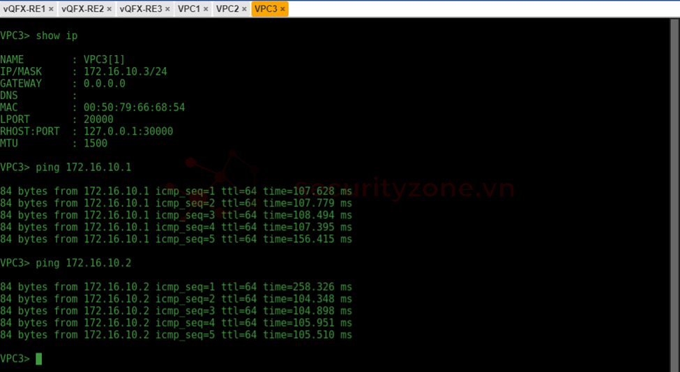

Kiểm tra ping từ 3 PC với nhau
PC1
PC2
PC3
