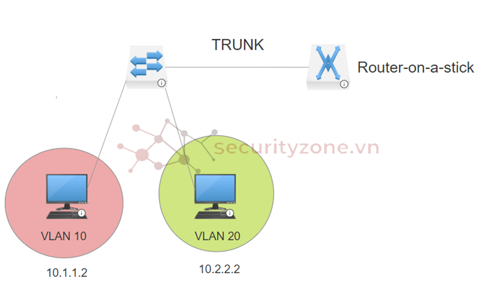

Có 2 cách VLAN-Routing :
Router-on-a-stick : sử dụng một Router kết nối trunk với Switch. Router sẽ định tuyến VLAN bằng các sub-interface.

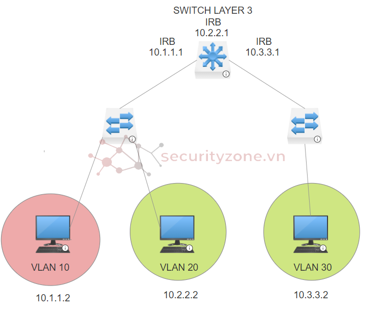

Sử dụng Switch Layer 3 : Switch Layer 3 có khả năng định tuyến cho các VLAN. Các VLAN sẽ được gán địa chỉ thông qua VLAN interface

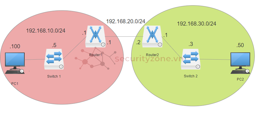

I/ Giới thiệu về định tuyến tĩnh (Static Route)
Định tuyến tĩnh: Bộ định tuyến học các tuyến khi người quản trị cấu hình tuyến tĩnh theo cách thủ công. Người quản trị phải cập nhật thủ công mục nhập tuyến tĩnh này bất cứ khi nào một thay đổi về cấu trúc liên mạng yêu cầu cập nhật. Các tuyến tĩnh là các tuyến do người dùng xác định, chỉ định đường dẫn mà các gói tin đi qua khi di chuyển giữa nguồn và đích. Các tuyến do người quản trị xác định này cho phép kiểm soát rất chính xác hành vi định tuyến của liên mạng IP.
1. Khi nào nên sử dụng định tuyến tĩnh
Các tuyến tĩnh phù hợp nhất với các mạng nhỏ, chẳng hạn như LAN, nơi các tuyến hiếm khi thay đổi. Nếu các tuyến thay đổi, bạn cần cập nhật thủ công các tuyến của mình để phản ánh các đường dẫn truyền dữ liệu mới.2. Sau đây là một số lợi thế của việc sử dụng tuyến tĩnh

Định tuyến giữa các Vlan (Inter-VLAN routing) là quá trình chuyển tiếp lưu lượng mạng giữa các VLAN (Mạng Cục bộ Ảo) với nhau. Trong môi trường VLAN, mỗi VLAN hoạt động như một miền broadcast riêng biệt (nói cách khác mỗi Vlan như một Network riêng biệt), điều này có nghĩa là các thiết bị trong một VLAN có thể giao tiếp với nhau nhưng không thể giao tiếp với các thiết bị trong các VLAN khác. Để cho phép giao tiếp giữa các VLAN, cần có một thiết bị định tuyến giữa các VLAN như một Router (bộ định tuyến) hoặc một switch lớp 3 Khi một thiết bị trong một VLAN muốn giao tiếp với một thiết bị trong một VLAN khác, lưu lượng sẽ được chuyển tiếp đến thiết bị định tuyến giữa các VLAN, thiết bị này sẽ kiểm tra địa chỉ IP đích và chuyển tiếp lưu lượng đến VLAN phù hợp. Thiết bị định tuyến phải có một Interface vật lý hoặc logic trong mỗi VLAN và được cấu hình định tuyến (tĩnh hoặc động) để cho phép giao tiếp giữa các VLAN.Có 2 cách VLAN-Routing :
