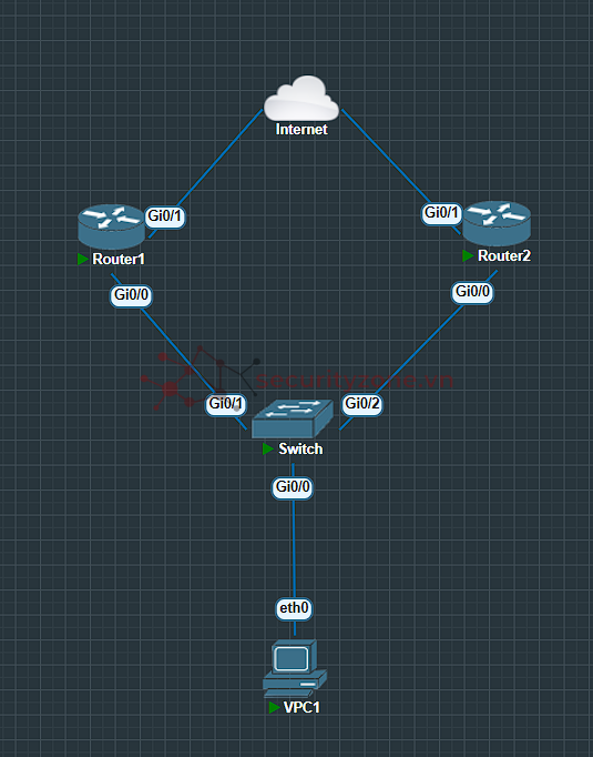

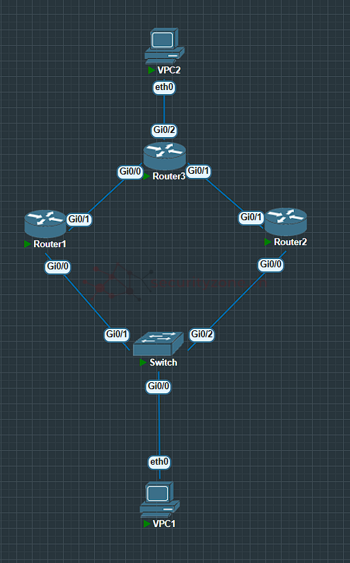

- Phần này hướng dẫn cách cấu hình VRRP (Virtual Router Redundancy Protocol) trên Router1 và Router2 để đảm bảo tính sẵn sàng cao cho cổng mặc định của các VPC trong mạng LAN. VRRP sẽ được triển khai trên giao diện g0/0 của Router1 và Router2, thuộc cùng subnet với Switch (kết nối đến VPC). Router1 sẽ được cấu hình làm Master với priority cao hơn, và Router2 làm Backup. Nếu Router1 gặp sự cố, Router2 sẽ tự động tiếp quản vai trò Master, đảm bảo các VPC vẫn có thể giao tiếp với Internet và các mạng khác. Topology được sử dụng để thực hành được mô tả chi tiết dưới đây.
Thông tin IP:
- Mạng LAN (192.168.1.0/24):
- Router1 (g0/0): 192.168.1.1/24.
- Router2 (g0/0): 192.168.1.2/24.
- VPC1: 192.168.1.3/24.
- Virtual IP (VRRP): 192.168.1.254.
- Mạng WAN:
- Subnet 1 (giữa Router1 và Router3): 10.0.0.0/30.
- Router1 (g0/1): 10.0.0.1/30.
- Router3 (g0/0): 10.0.0.2/30.
- Subnet 2 (giữa Router2 và Router3): 10.0.0.4/30.
- Router2 (g0/1): 10.0.0.5/30.
- Router3 (g0/1): 10.0.0.6/30.
- Mạng của VPC2 (172.16.1.0/24):
- Router3 (g0/2): 172.16.1.1/24.
- VPC2: 172.16.1.2/24.

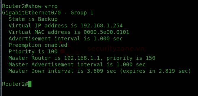

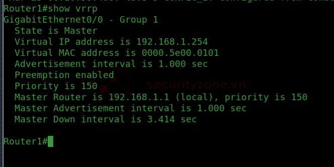

- Router1 là Master
- Router2 là Backup

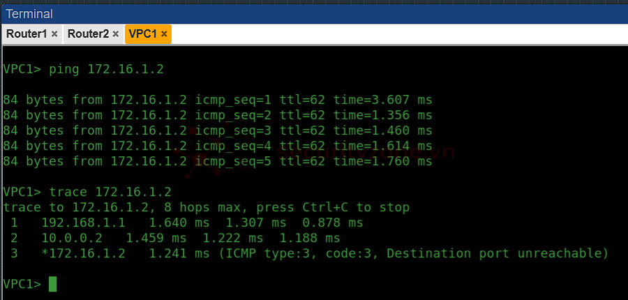

- ping từ VPC1 qua VPC2
Gói tin đi tới Router1 192.168.1.1

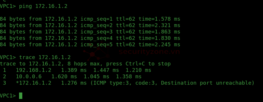

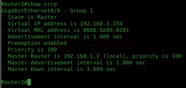

- Thử tắt cổng g0/0 của Router1:
Router 2 đã trở thành master
Thử ping lại từ VPC1 qua VPC2
Giờ gói tin đã qua Router2 192.168.1.2
