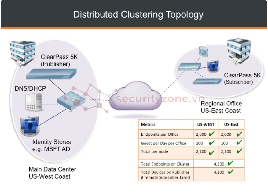

ClearPass sử dụng mô hình Publisher–Subscriber (hay Hub-and-Spoke) để triển khai cluster đa node:
Mô hình gồm 2 loại node:​
  • Publisher (Hub): Là node trung tâm của hệ thống, có toàn quyền read/write vào cơ sở dữ liệu, cấu hình. Mọi thay đổi cấu hình (service, policy,...) phải được thực hiện trên Publisher. Sau khi cập nhật, Publisher sẽ gửi các thay đổi này đến các node Subscriber khác thông qua quá trình background replication (đồng bộ nền).​
  • Subscriber (Spoke): Là các node phụ, có bản sao của cơ sở dữ liệu cấu hình từ Publisher nhưng chỉ có quyền read-only với các dữ liệu này. Các node này sẽ liên tục được cập nhật thay đổi gửi từ Publisher.​

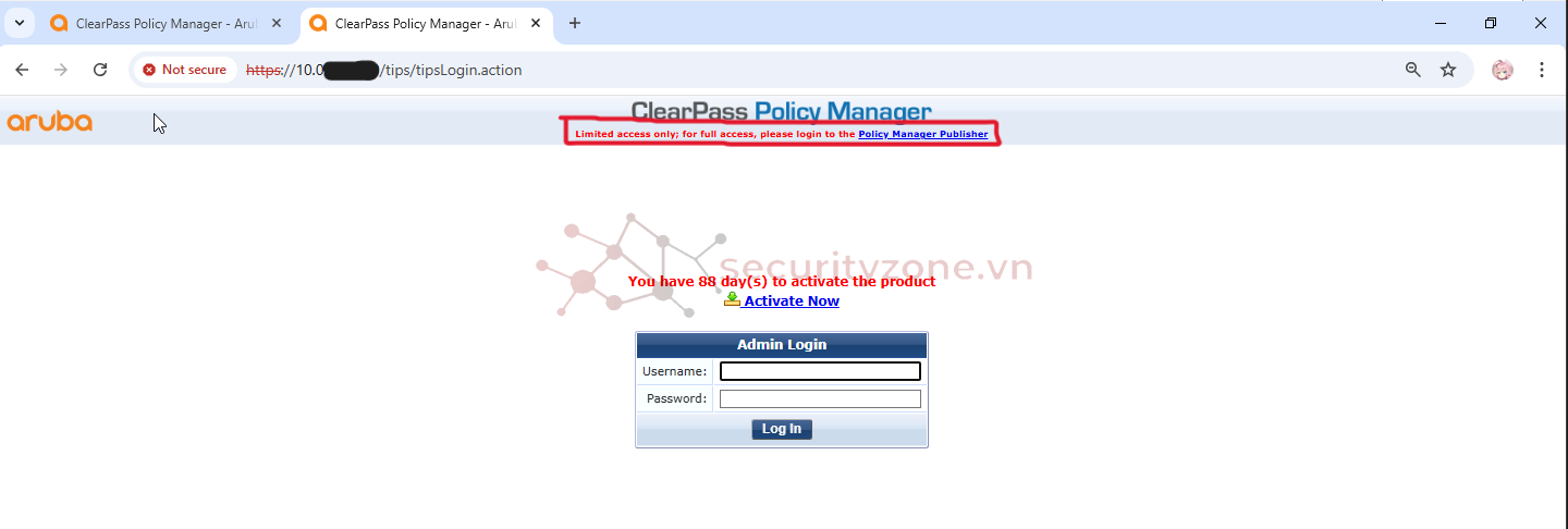

    • Khi quản trị viên đăng nhập vào Subscriber, hệ thống sẽ hiển thị thông báo quyền hạn hạn chế, yêu cầu đăng nhập vào Publisher để có thể chỉnh cấu hình.​
    • Subscriber có thể đảm nhận xử lý xác thực và ghi nhận accounting, giúp Load Balancing và làm node Publisher dự phòng nếu như Publisher chính sập.​

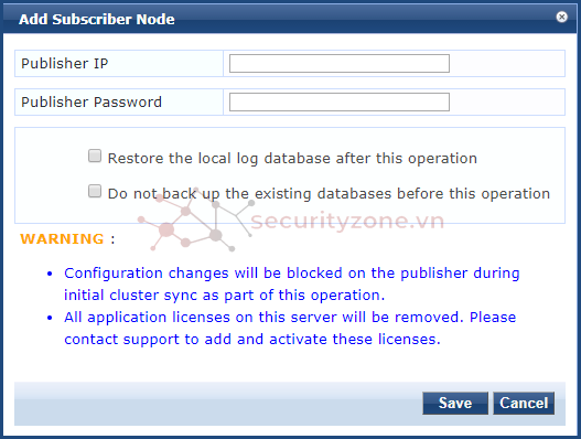

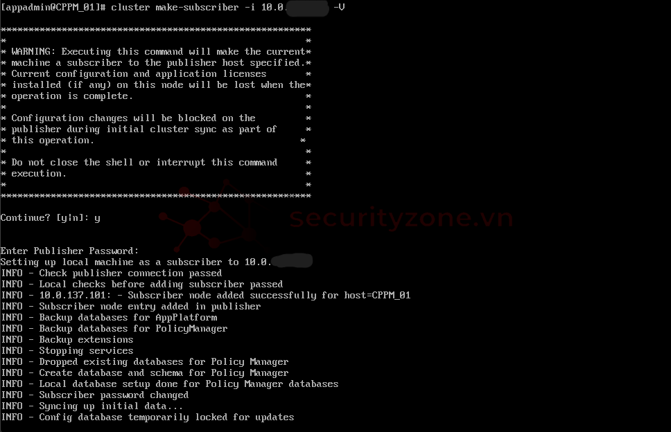

Cách 1 - CLI: Nhập lệnh trực tiếp trên CLI của node ClearPass muốn trở thành Subscriber:
cluster make-subsriber -i [Publisher_IP] -V

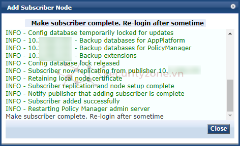

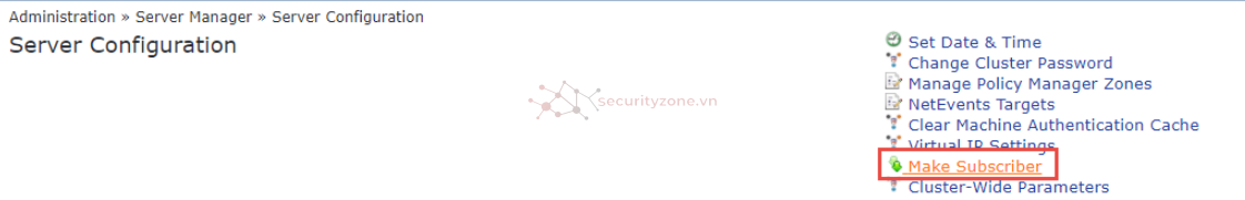

Cách 2 - GUI: Đến Administration > Server Manager > Server Configuration, chọn Make Subsriber, điền Publisher IP và pwd của Publisher, sau đó tiếp tục quá trình config.

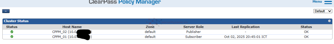

Kết quả sau khi Add Subscriber thành công:
Sau khi cấu hình thành Subscriber xong, chúng ta có thể thấy được các Publisher/Subscriber trên Dashboard của CPPM của các node:

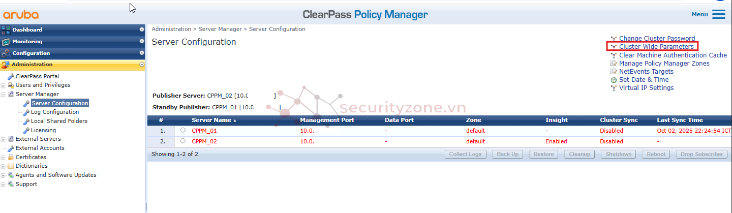

Trong CPPM của Publisher, đến Administration > Server Manager > Server Configuration, sau đó chọn "Cluster-Wide Paramaters":

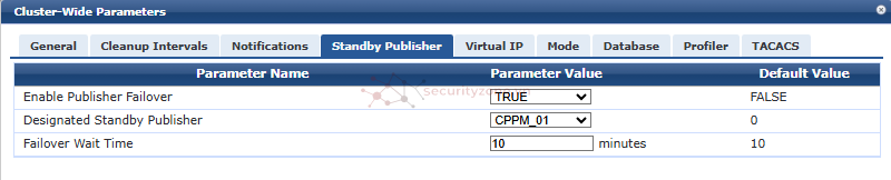

Bước 2: Chuyển sang tab "Standby Publisher", chuyển parameter "Enable Publisher Failover" thành TRUE, chỉ định 1 Subscriber làm Standby Publisher (ở đây là CPPM_01), Failover Wait Time có thể chỉnh trong khoảng (3-60 phút).

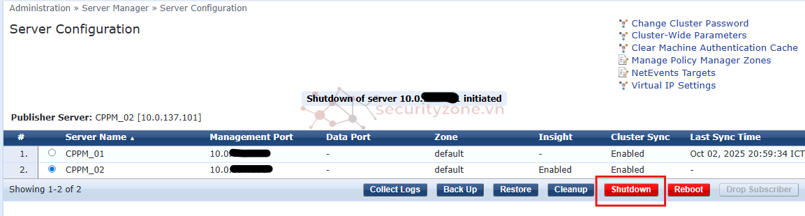

Manual shutdown Publisher (CPPM_02), hoặc shutdown từ bất kỳ node nào trong Cluster.

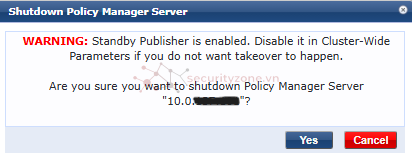

  • Ngoài ra, nếu như shutdown khi đang trong Publisher sẽ nhận được thông báo như sau:​

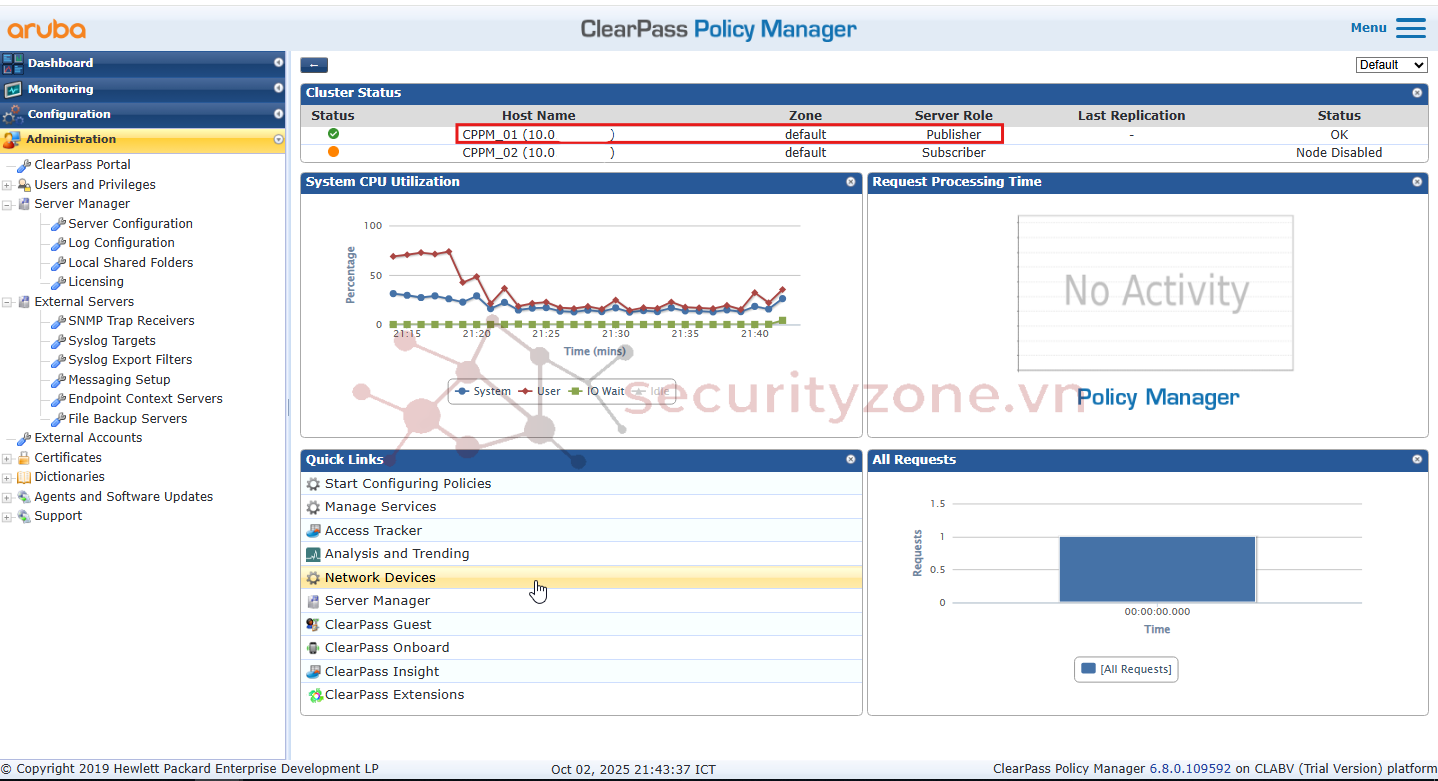

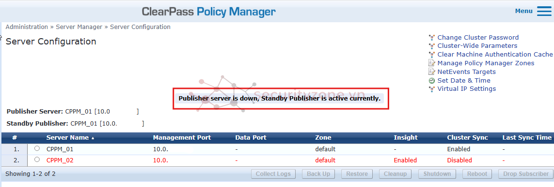

Bước 2: Sau khi Publisher về trạng thái down, trên Standby Publisher sẽ nhận được thông báo và sẽ được promote lên Publisher tạm thời.
Lúc này khi quay lại Dashboard có thể thấy CPPM_01 đã trở thành Publisher, CPPM_02 (Publisher chính) đã bị đổi role thành Subscriber.

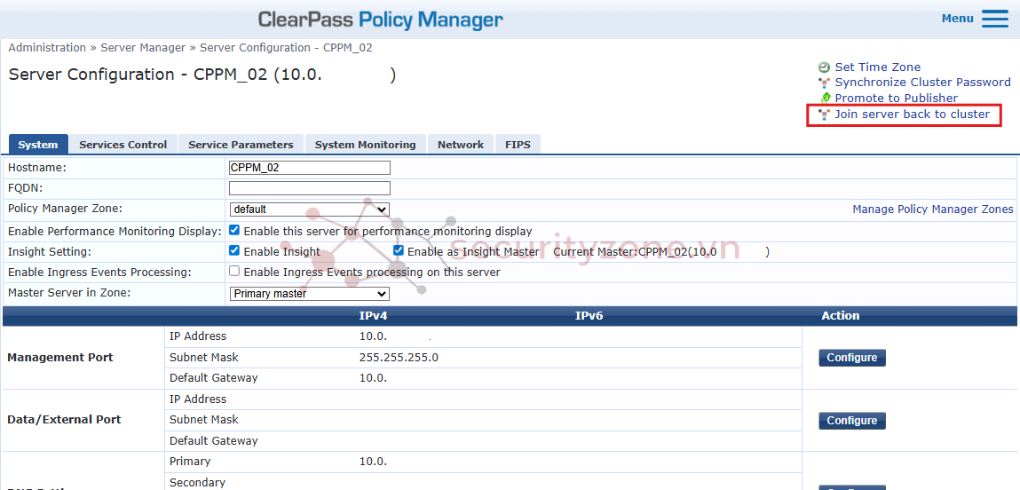

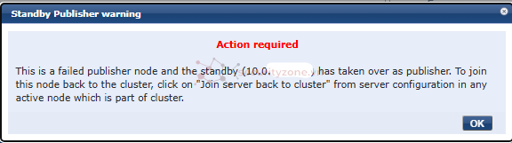

Bước 3: Khi Publisher chính hoạt động lại sẽ nhận được thông báo yêu cầu join lại vào Cluster bằng cách nhấp vào "Join server back to cluster" trên bất kỳ node thuộc cluster.
  • "Join server back to cluster" trên một node CPPM_01:​
