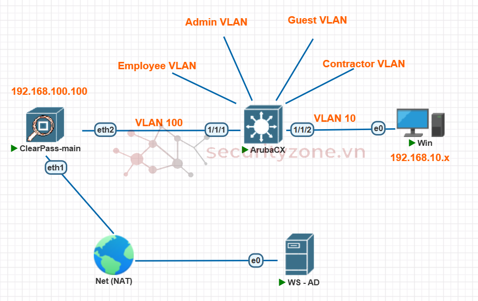

Mô hình mạng:

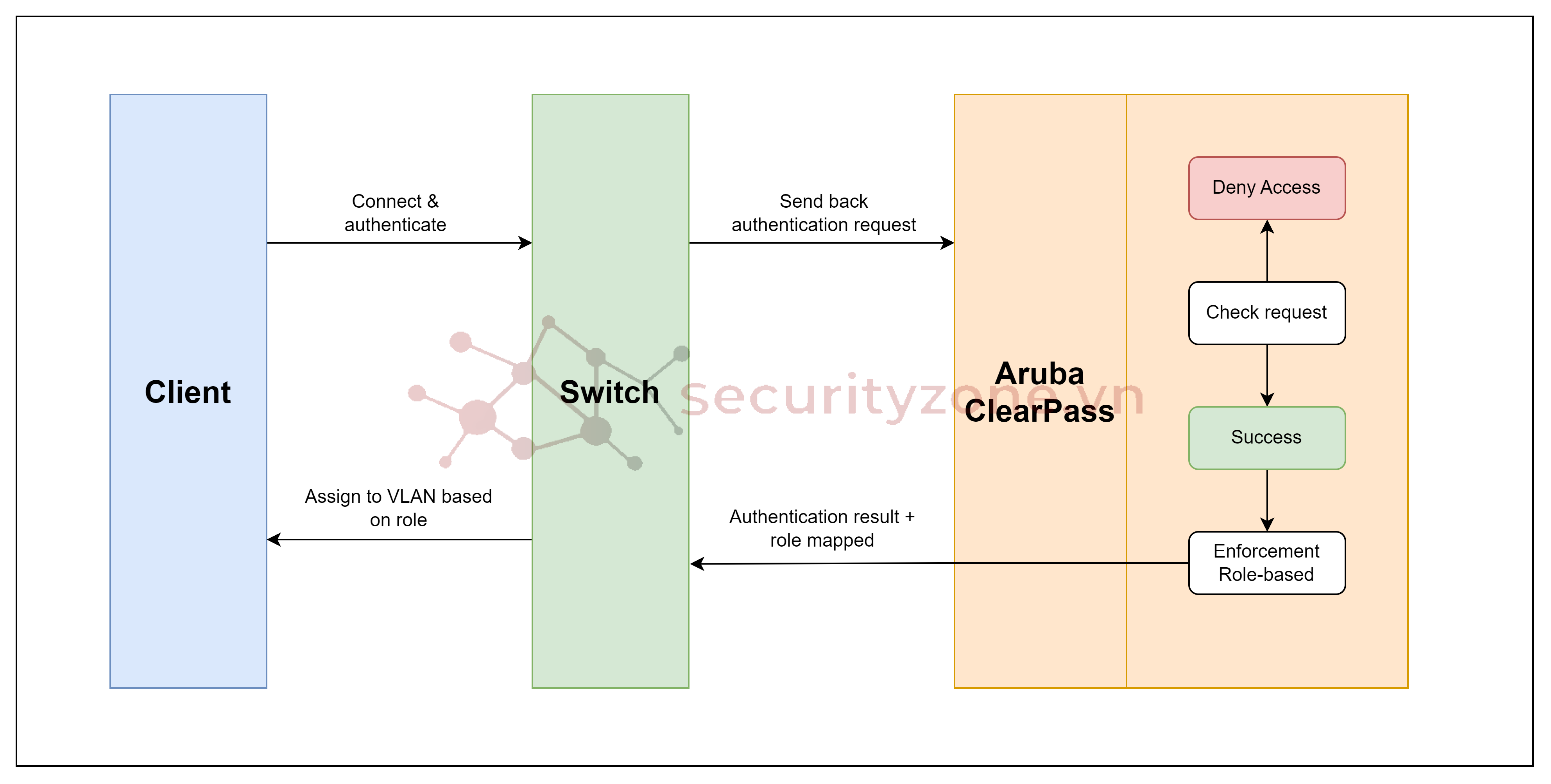

Trong bài lab này, ta sẽ cấu hình trên switch và ClearPass để khi Client authenticate thành công thông qua giao thức 802.1X, dựa vào role của account mà Client đăng nhập vào thì sẽ được phân vào VLAN tương ứng với role.​
  • Ví dụ: Client xác thực vào mạng với account A với role là Employee thì sẽ được phân vào VLAN Employee, chịu ảnh hưởng của các access policy/ACL áp dụng đối với VLAN.​
Cách thức hoạt động:

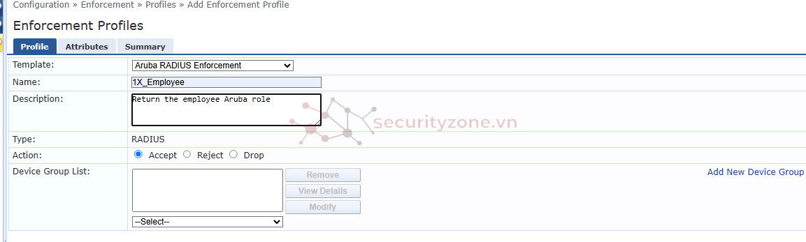

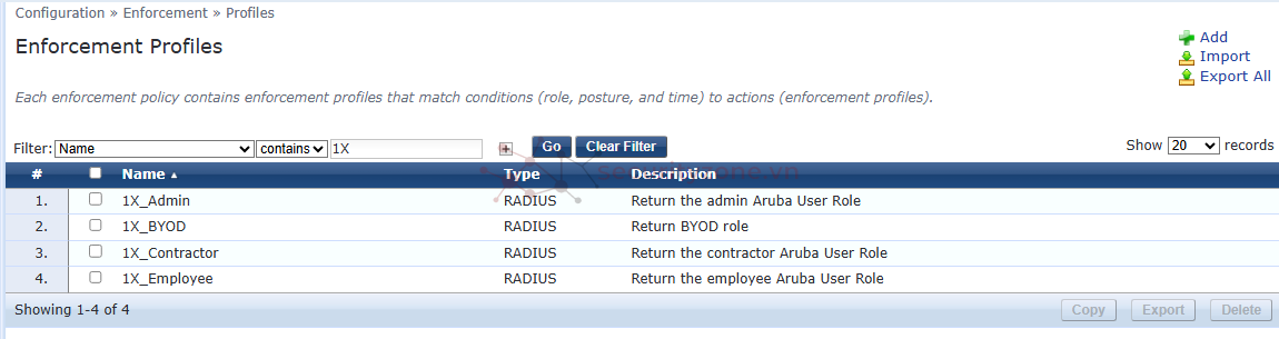

Từ Dashboard di chuyển đến Configuration > Enforcement > Profiles. Sau đó tạo các Enforcement Profiles mới với mục đích trả về role cho client sau khi xác thực thành công.
Cấu hình như sau:​
  • Profile:​
    • Template: Aruba RADIUS Enforcement​
    • Type: RADIUS​
    • Action: Allow​

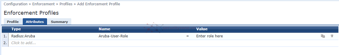

  • Attribute (Type | Name | Value):​
    • RADIUS:Aruba | Aruba-User-Role | {role_name}​

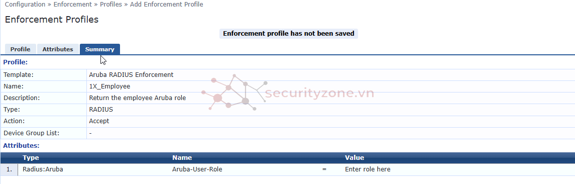

Summary của Enforcement Profile trên:

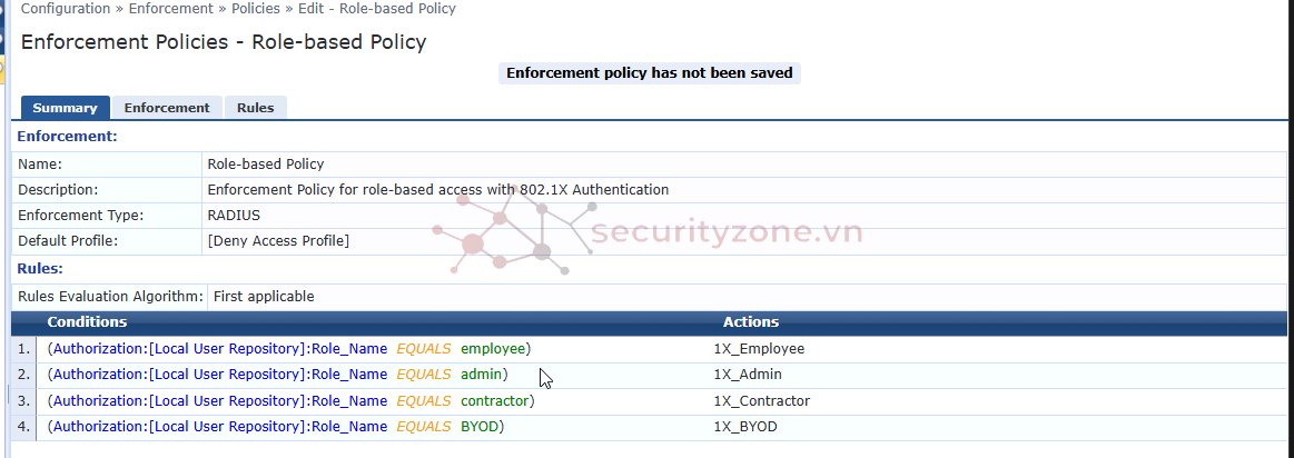

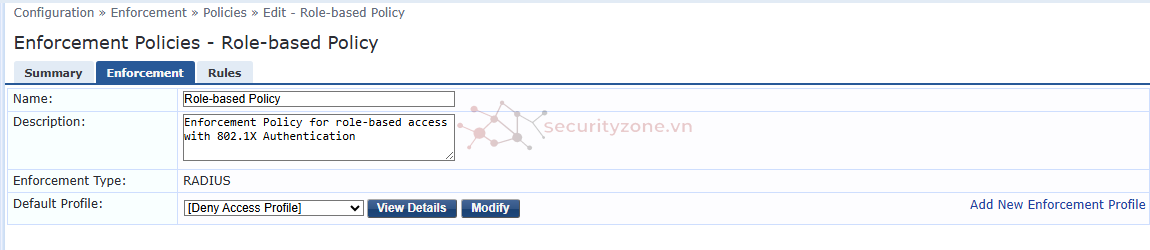

2. Enforcement Policy

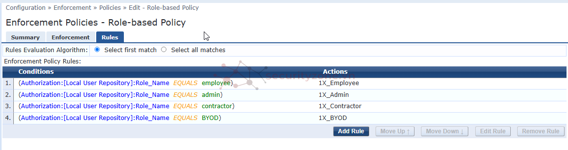

Từ Dashboard di chuyển đến Configuration > Enforcement > Policies, sau đó tạo một Enforcement Policy như sau:​
  • Enforcement:​
    • Type: RADIUS​
    • Default Profile: [Deny Access Profile] hoặc có thể chọn profile trả về role "Untrusted/Unknown".​
  • Rules: Dựa vào nguồn xác thực mà ta chọn các rule phù hợp, ở đây thì mình xác thực qua Local User Repository, dựa vào role tài khoản mà client xác thực thì sẽ áp dụng Enforcement profile tương ứng với role đó, các profile này đã được tạo từ bước trên:​
  • Summary:​

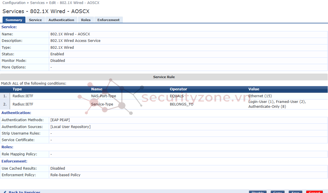

3. Service

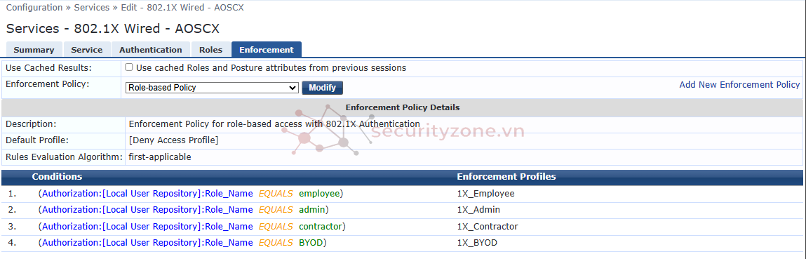

Từ Dashboard di chuyển đến Configuration > Services, sau đó chọn Service đã được cấu hình cho xác thực 802.1X (chi tiết mọi người có thể xem lại ở bài viết cũ của mình).
Chọn vào Service 802.1X và chọn mục Enforcement, tại đây chọn Enforcement Policy đã tạo ở trên:
Summary của Service:

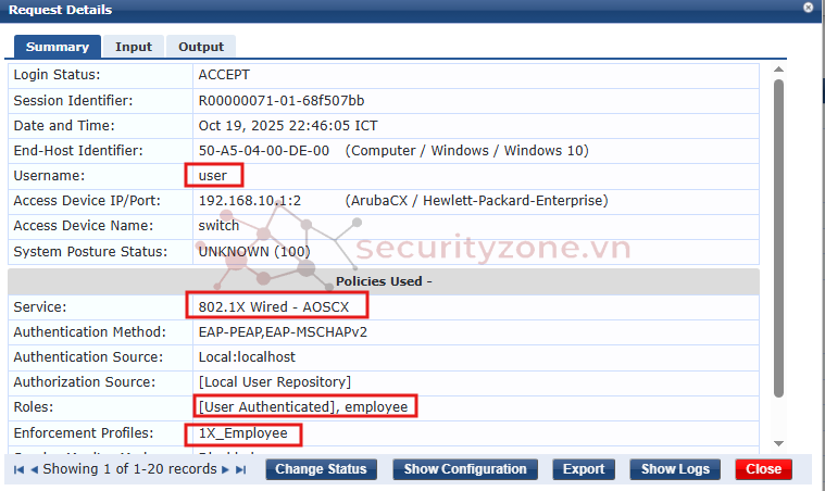

Đầu tiên, ta sẽ thử xác thực client với account role "employee":​
  • Request detail khi xác thực 802.1X, khi xác thực thành công, server trả về role employee cho switch thông qua Enforcement Policy/Profile mà ta đã tạo ở trên:​

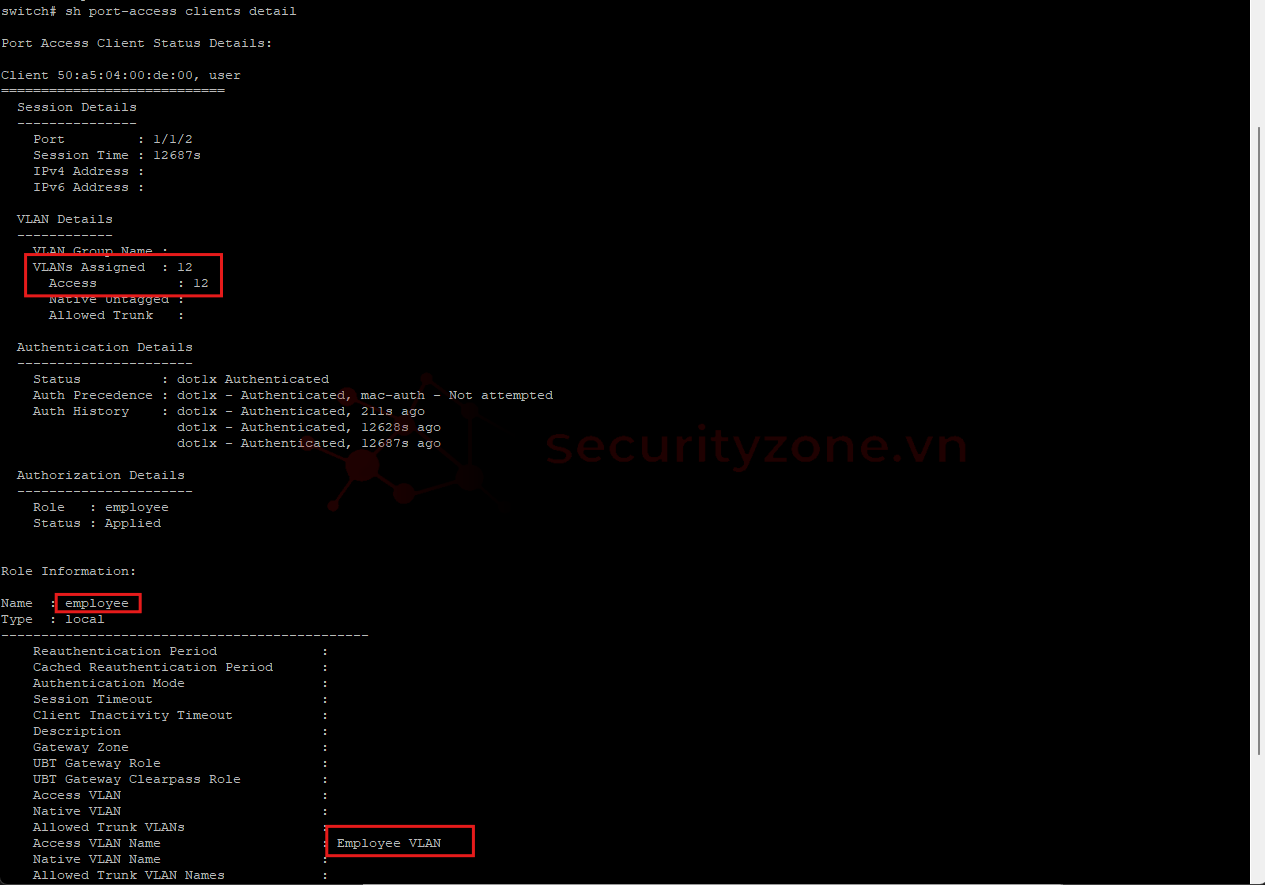

  • Kiểm tra trên switch có thể thấy Client lúc này đã được assign vào VLAN 12 (Employee VLAN):​

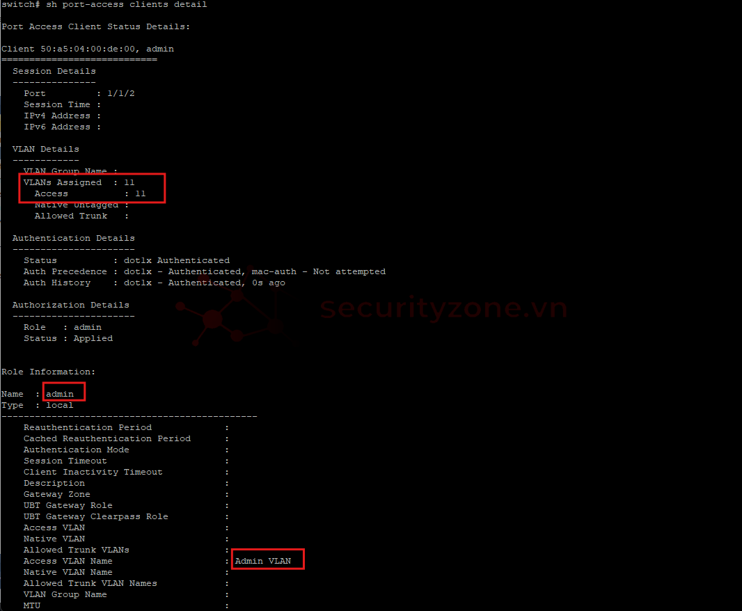

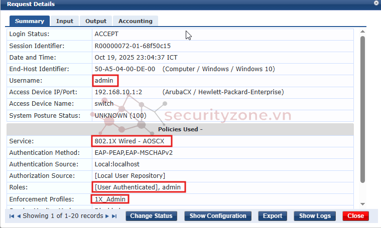

Tương tự, khi ta thử xác thực vào mạng với account role "admin":​
  • Request Details:​
  • Trên switch, lúc này ta có thể thấy client sau khi xác thực bằng account admin đã được assign vào VLAN 11 (Admin VLAN):​
