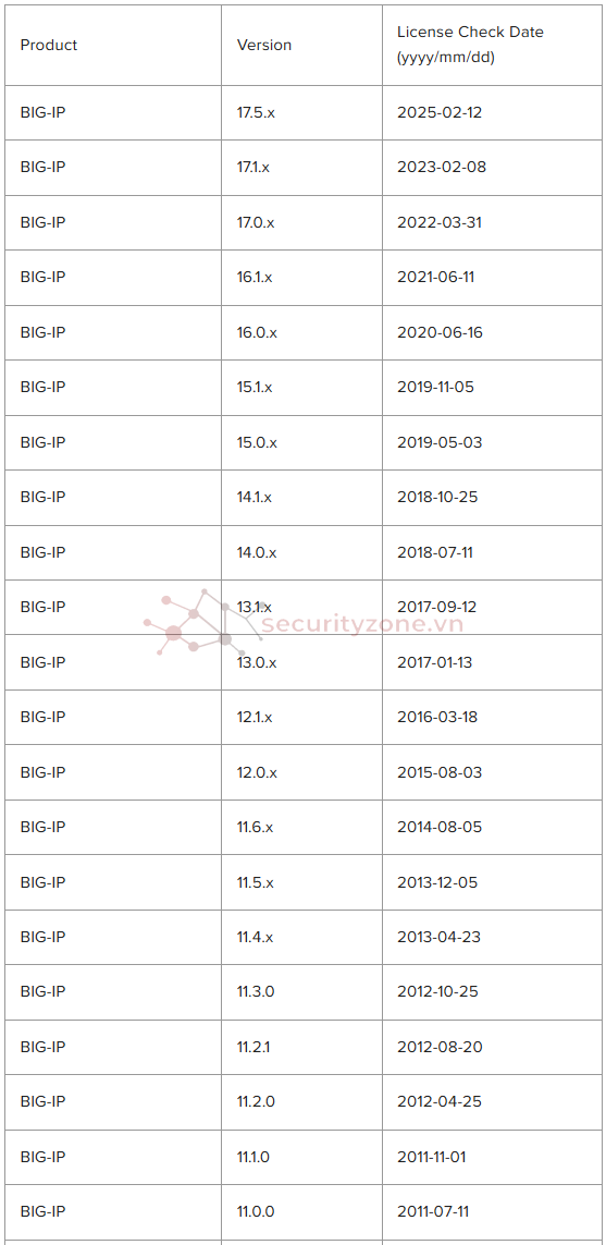

Hãy đảm bảo license của hệ thống được được Check Date và active vào ngày quy định từ hãng, tham khảo thông tin sau:
Nghĩa là trong trường hợp nếu bạn muốn nâng cấp lên version 17.5.x nhưng thông tin Checkdate hiển thị trước ngày 12/02/2025 thì bạn cần tiến hành reactive license lại cho hệ thống. Tham khảo bài viết Active/Reactive license cho BIG-IP F5.

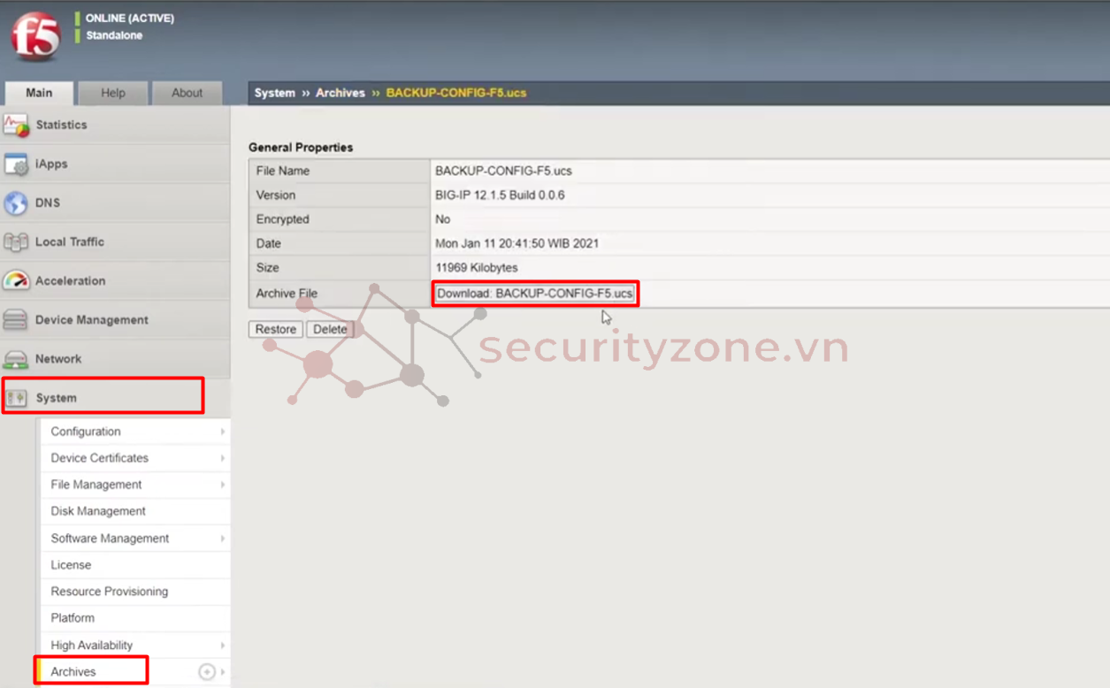

Để backup cấu hình, truy cập vào giao diện quản trị, vào phần System > Archives. Ở mục Archive List chọn Create để tạo bản backup, điền thông tin file và chọn Finished. Sau đó chọn OK và vào lại mục Archive List, chọn file vừa export và chọn Download để tiến hành tải xuống.

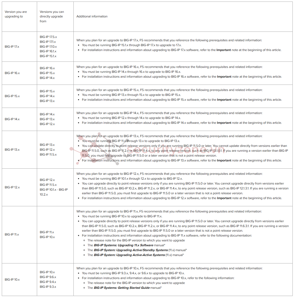

Bước 1: Xác định firmware hiện tại của hệ thống và chuẩn bị firmware phù hợp, lưu ý rằng các version hãng hỗ trợ cần tuân thủ upgrade theo upgrade path từ hãng. Bạn có thể tham khảo thông tin upgrade path như sau:

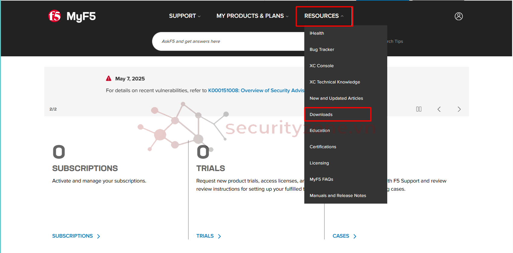

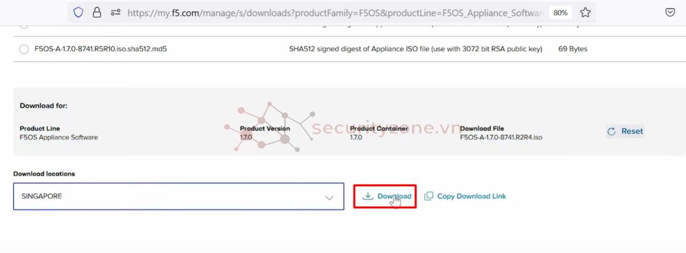

Bước 3: Tiến hành download firmware cho thiết bị phù hợp từ MyF5. Truy cập vào MyF5 bằng tài khoản của bạn, truy cập vào phần Resources > Downloads.
Sau đó tích vào thông tin End User License Agreement and Product Terms > chọn thông tin thiết bị ở phần Group > tiếp tục chọn thông tin thiết bị và verison bạn muốn upgrade tại Product Line và Product Version > Chọn verison bạn muốn download tại Select a product container > Chọn file bạn muốn download tại Select a download file > Chọn nơi thiết bị đang được sử dụng ở mục Download locations > Chọn Download để tiến hành tải version về máy của bạn.

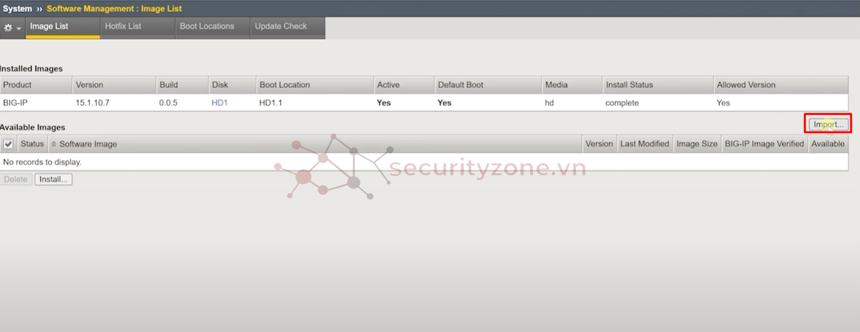

Bước 1: Truy cập vào trang quản trị, vào phần System > Software Management:
Bước 2: Chọn Import để upload file firmware lên hệ thống:

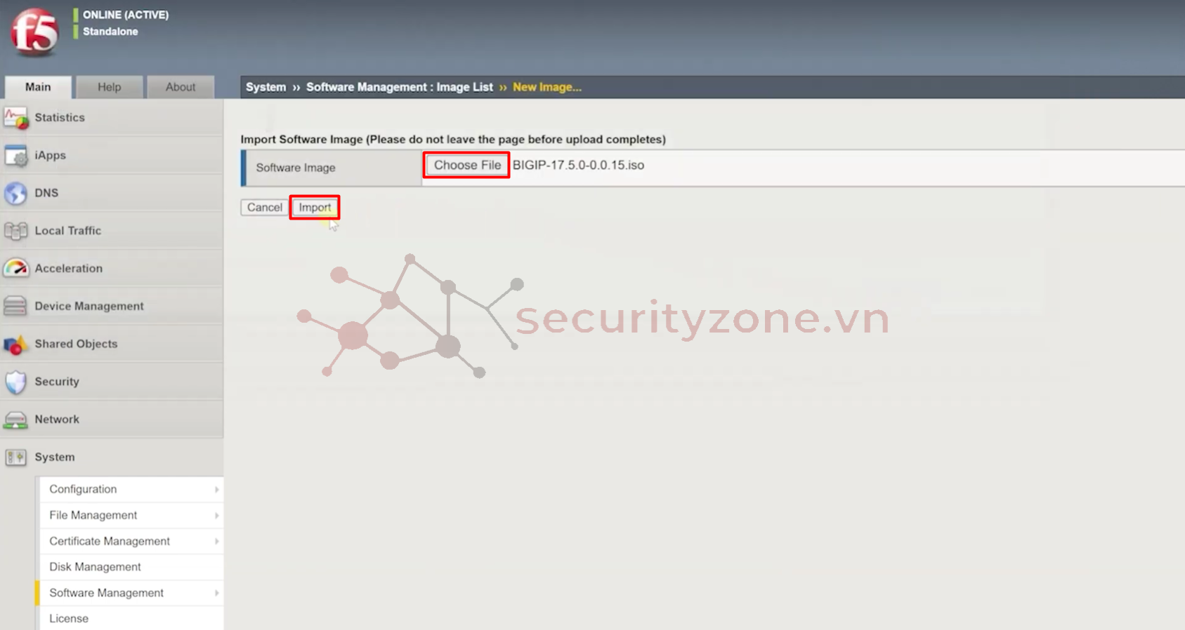

Bước 3: Chọn Choose File và chọn file firmware đã download từ trước, sau đó chọn Import để tải file lên hệ thống:

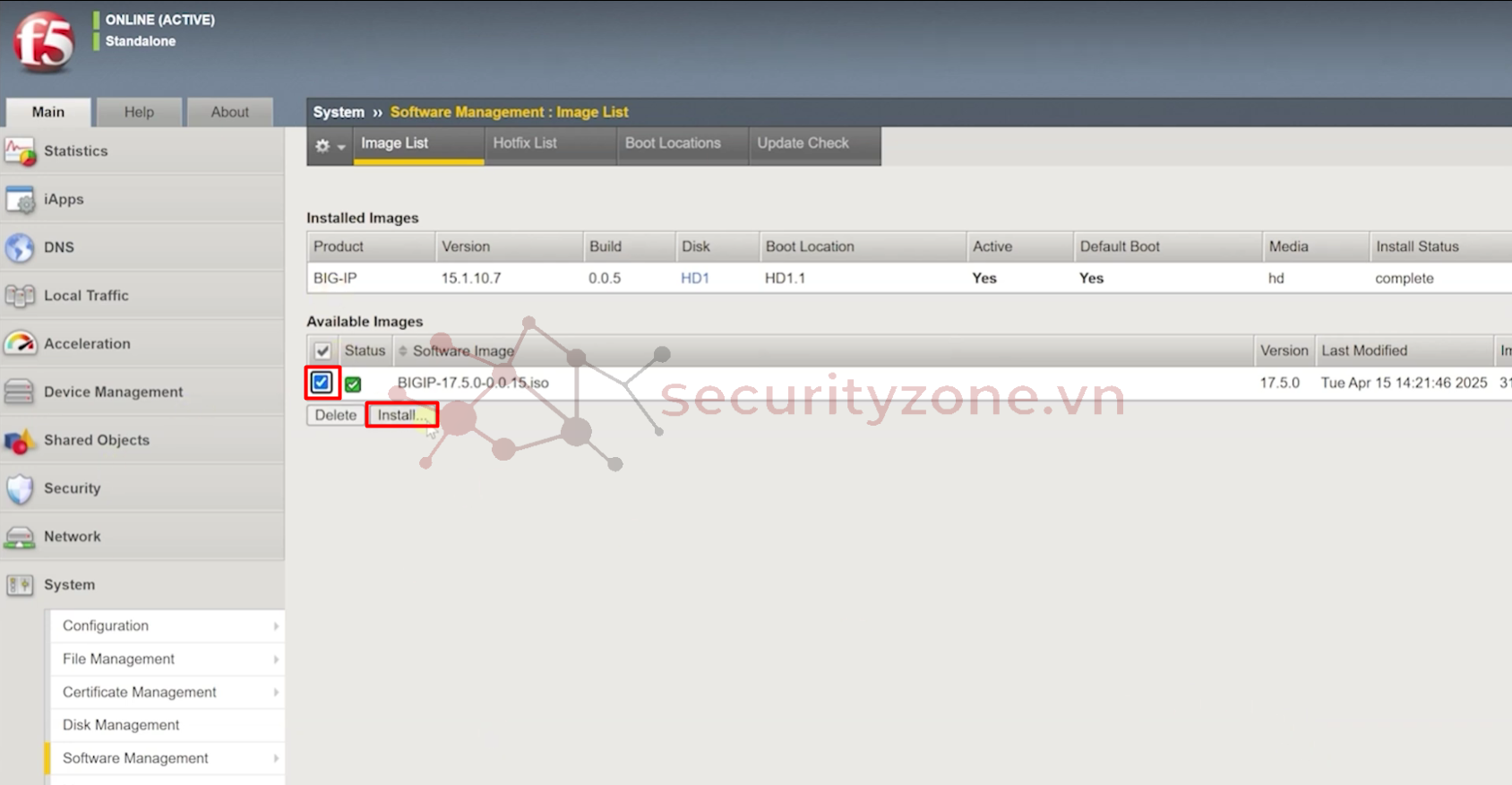

Bước 4: Sau khi đã tải file lên thành công, vào lại phần Software Management, chọn Image vừa mới upload và chọn Install:
Bước 5: Chọn ổ đĩa chứa Image muốn upgrade và điền thông tin Volume set name để phân biệt Image trong bộ nhớ thiết bị (đảm bảo không bị trùng với Image hiện tại của hệ thống và bộ nhớ trống của disk đáp ứng) sau đó chọn Install:

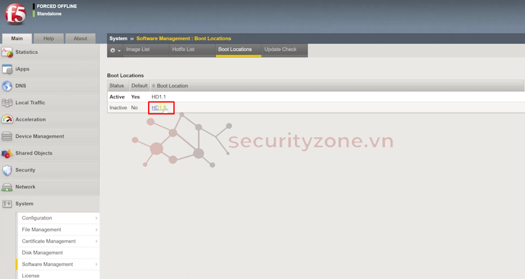

Tiến hành Reboot thiết bị với firmware mới. Vào phần System > Software Management > Boot Locations:

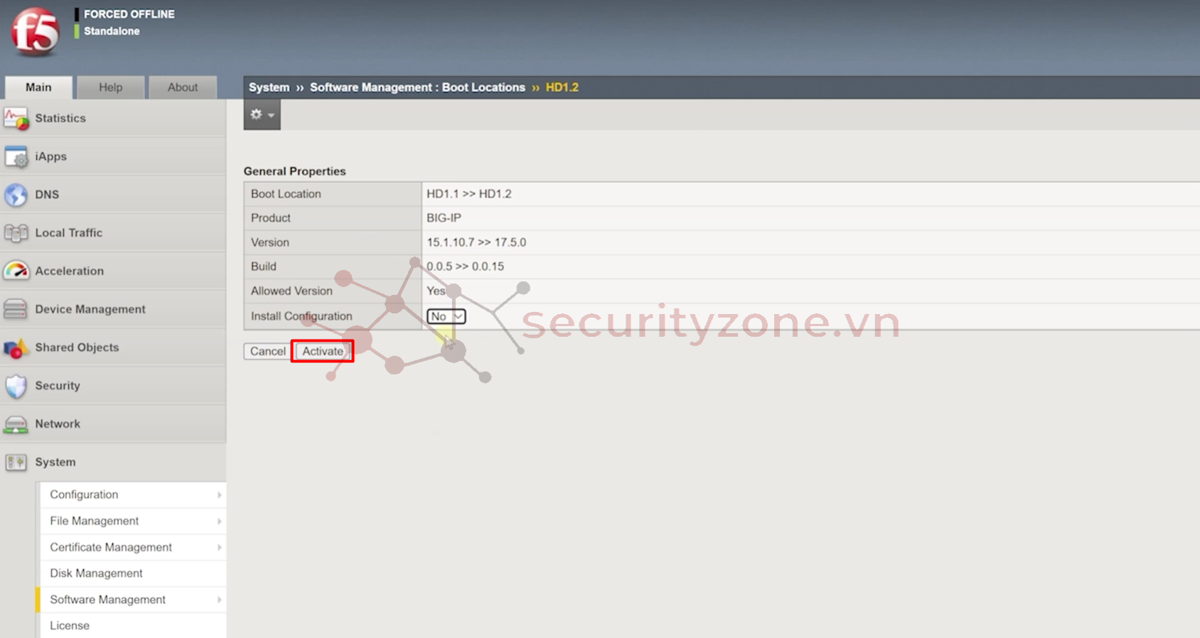

Bước 7: Chọn Volume chứa Image muốn upgrade:

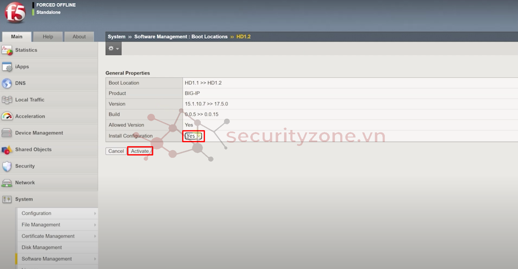

Bước 8: Ở mục Install Configuration chọn Yes và chọn nguồn chứa cấu hình từ Volume hiện tại đang vận hành của hệ thống. Chọn Activate để thiết bị tiến hành reboot và tải lên Image mới cho hệ thống:

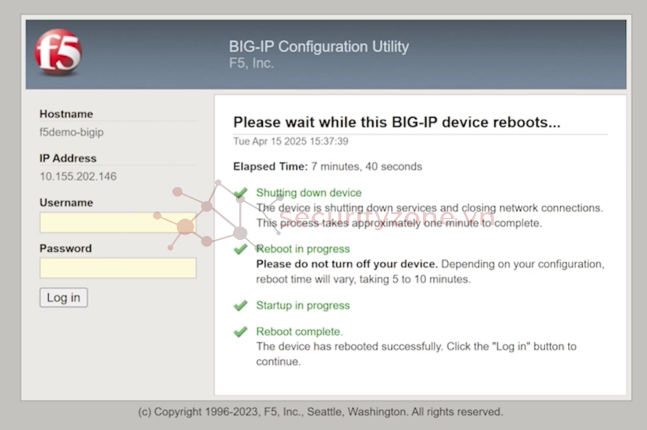

Bước 9: Sau khi thiết bị reboot thành công, đăng nhập và kiểm tra Version mới của hệ thống ở mục System > Configuration:
Version muốn nâng cấp | Version hỗ trợ cho phép nâng cấp lên |
BIG-IP 17.x | BIG-IP 17.5.x BIG-IP 17.1.x BIG-IP 17.0.x BIG-IP 16.1.x BIG-IP 15.1.x |
BIG-IP 16.x | BIG-IP 16.x BIG-IP 15.x BIG-IP 14.x |
BIG-IP 15.x | BIG-IP 15.x BIG-IP 14.x BIG-IP 13.x |
BIG-IP 14.x | BIG-IP 14.x BIG-IP 13.x BIG-IP 12.x |
BIG-IP 13.x | BIG-IP 13.x BIG-IP 12.x BIG-IP 11.5.x |
BIG-IP 12.x | BIG-IP 12.x BIG-IP 11.5.x BIG-IP 10.1.x - BIG-IP 10.2.x |
BIG-IP 11.x | BIG-IP 11.x BIG-IP 10.x |
BIG-IP 10.x | BIG-IP 10.x BIG-IP 9.6.x BIG-IP 9.4.x BIG-IP 9.3.x |

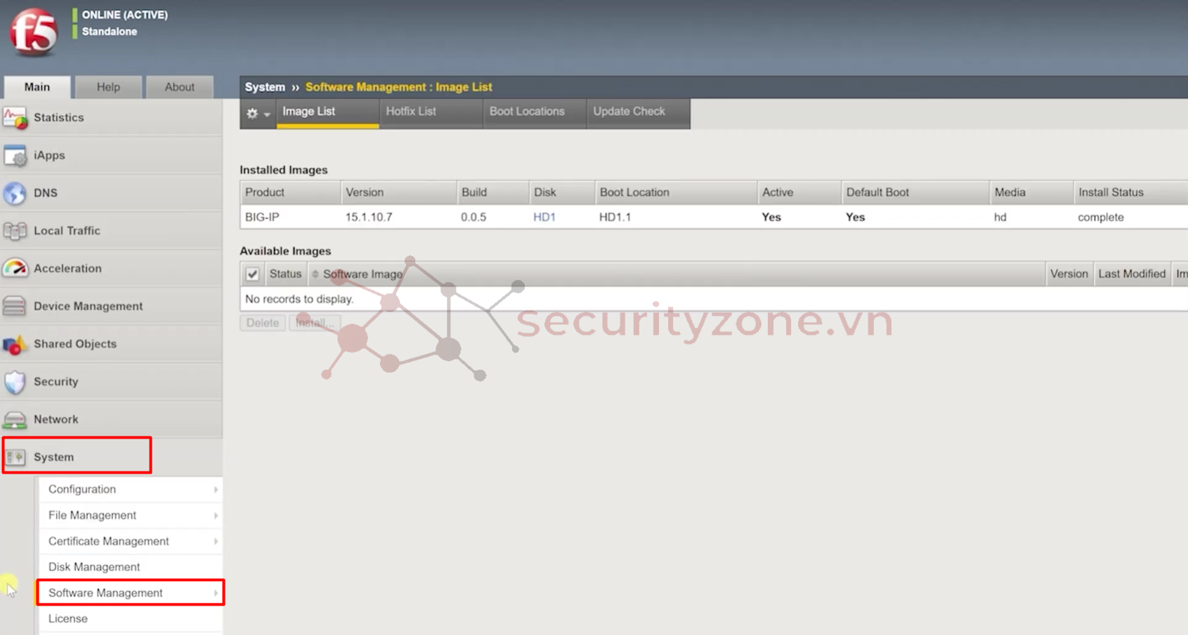

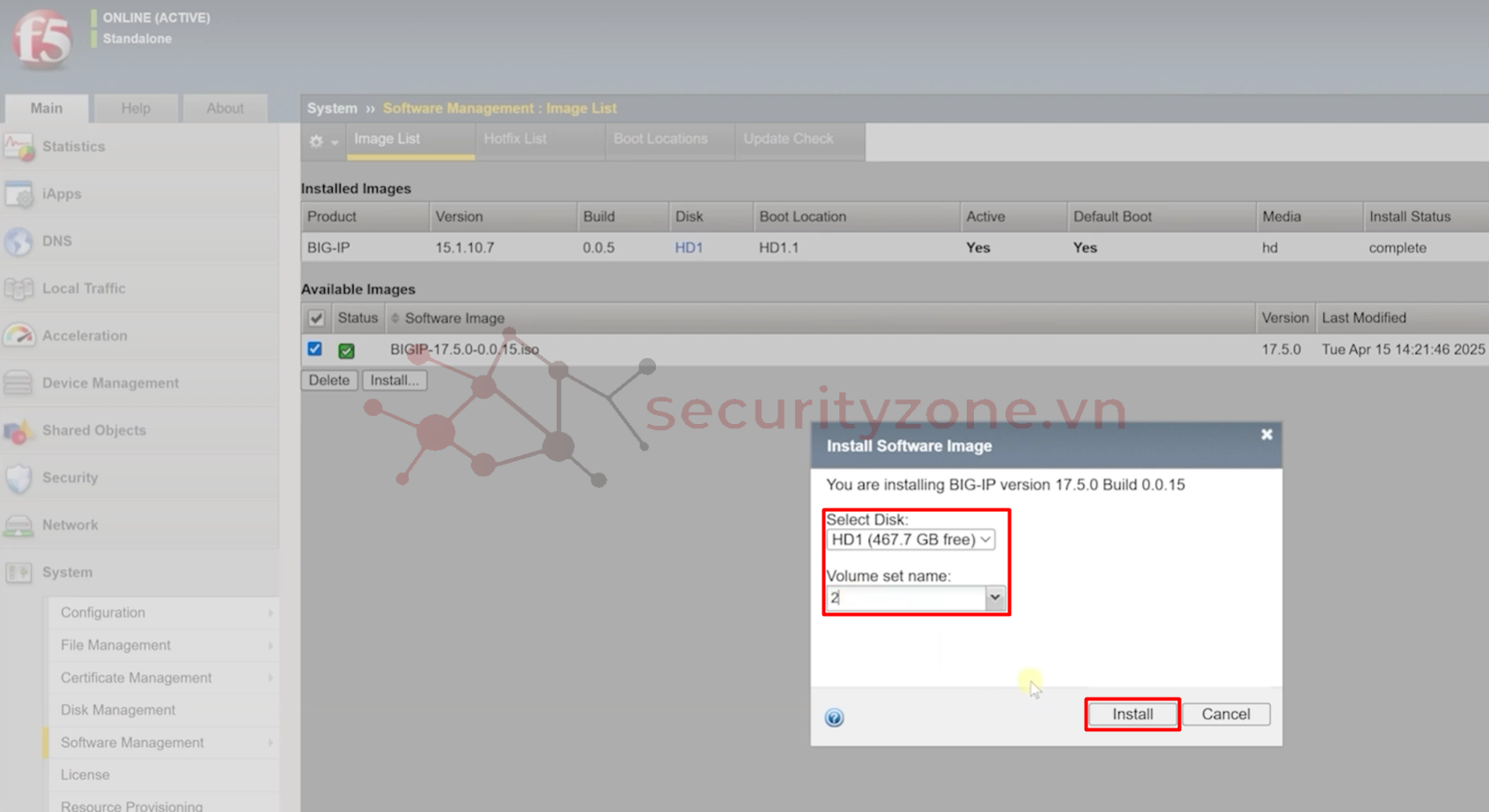

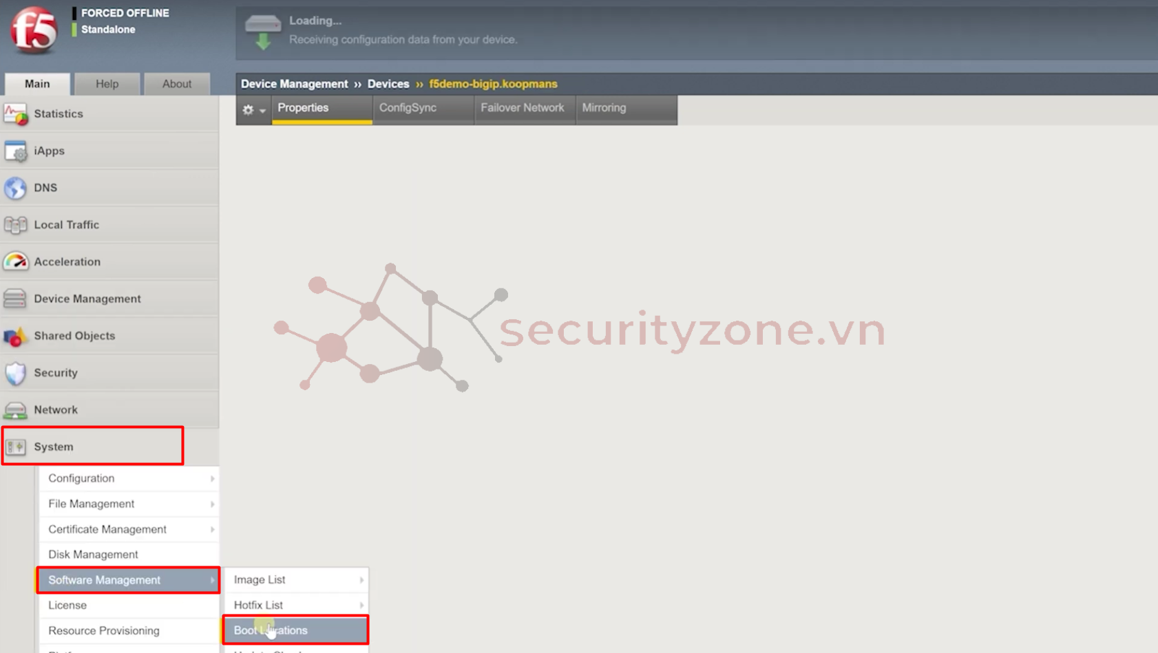

Bước 6: Chờ quá trình Install hoàn thành. Trường hợp nếu thiết bị đang Online thì nên tham khảo chuyển sang mode Offline để trong quá trình Upgrade và kết nối lại hệ thống hạn chế bị lỗi (vào phần Device Management > Devices > chọn thiết bị > Force Offline).
