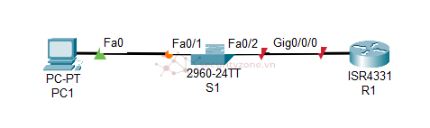

Mô hình đơn giản chỉ bao gồm PC, switch và router, bài lab được thực hiện trên Cisco packet tracer.

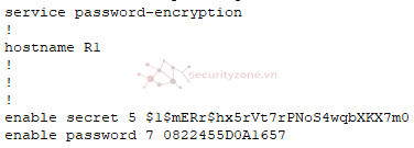

Đặt mật khẩu: với 2 cách đặt, secret sẽ mã hoá mật khẩu khi xerm lại cấu hình
Mã hoá mật khẩu: nếu "enable secret" chỉ mã hoá mật khẩu khi vào chế độ quản trị thì lệnh dưới sẽ mã hoá toàn bộ mật khẩu

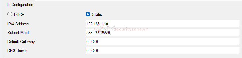

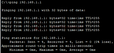

Đặt IP tĩnh ở PC1 cùng lớp mạng với cổng g0/0/0 của R1 rồi tiến hành ping kiểm tra
Kiểm tra cấu hình:

I. Mô hình

Kiểm tra cấu hình:
R1# show running-config
