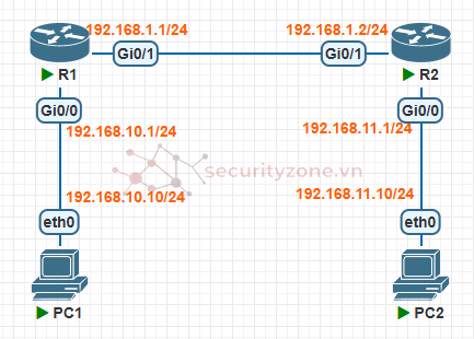

- Mô hình đơn giản gồm 2 router R1 và R2 kết nối với nhau qua 2 cổng g0/0/1. Các cổng g0/0/0 đi xuống lần lượt 2 PC.
- Yêu cầu: Định tuyến tĩnh giữa 2 router, đặt ip tĩnh cho PC và kiểm tra kết nối.
1.2 Cấu hình
Cấu hình cổng giữa 2 router chung lớp mạng 192.168.1.0/24, 192.168.10.0/24 cho mạng giữa R1 và PC1, 192.168.11.0/24 cho mạng giữa R2 và PC2.

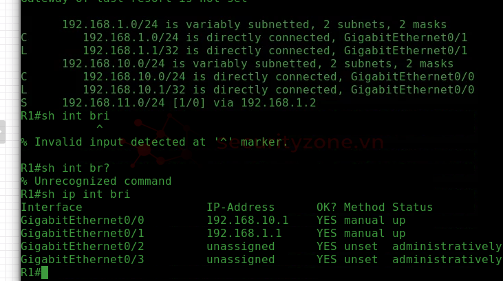

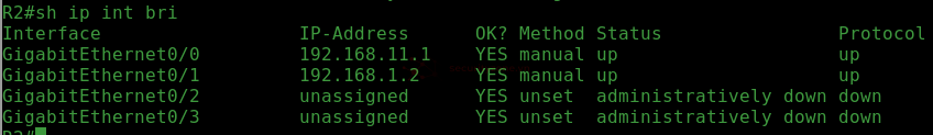

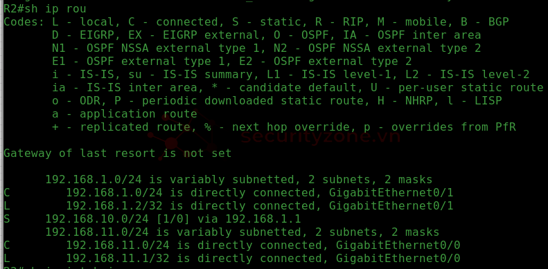

1.3 Kiểm tra kết nối

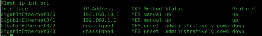

Xem cấu hình các cổng của 2 router.

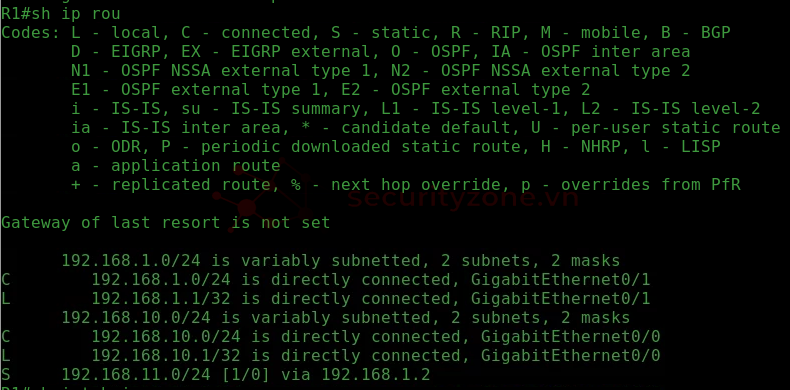

Xem cấu hình định tuyến: từ R1 đã có lớp mạng giữa R2 và PC2, và ngược lại với R2.

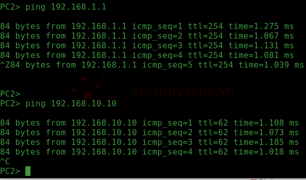

Ping kiểm tra: từ PC1 ping cổng g0/0/1 của R2 và PC2, ngược lại với PC2.

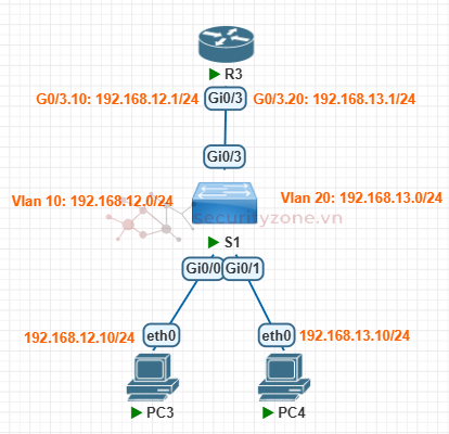

- Mô hình gồm 1 router kết nối xuống 1 switch và 2 PC. 2 PC đặt trong 2 vlan khác nhau (vlan 10 và vlan 20)
- Yêu cầu: Cấu hình sub interface trên router để cho 2 PC thấy được nhau.

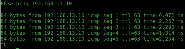

2.1.3 Kiểm tra kết quả
Đặt ip cho 2 pc theo mô hình
Ping kiểm tra từ PC3 qua PC4

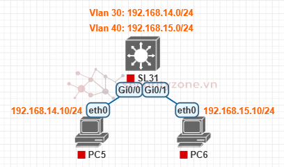

- Mô hình gồm switch lớp 3 kết nối với 2 pc, đặt trong 2 vlan khác nhau (vlan 30 và vlan 40)
- Yêu cầu: Cấu hình vlan interface trên switch lớp 3 để cho 2 PC thấy được nhau.

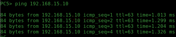

2.2.3 Kiểm tra kết quả
Ping kiểm tra từ pc5 qua pc6
