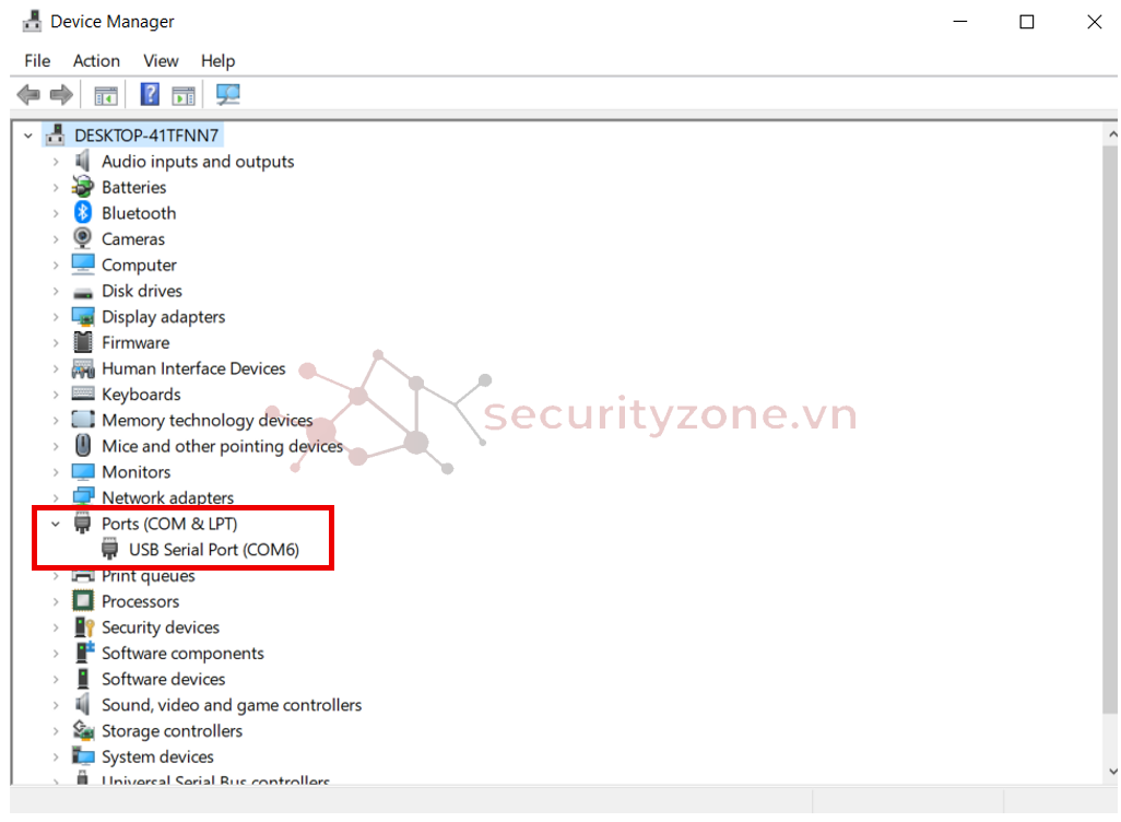

Bước 2: Sau khi kết nối với Switch, vào Device Manager của Laptop > Ports (COM & LPT) > Xem Port mà cáp Console kết nối tới Laptop là Port nào. Như ví dụ thì là Port COM6

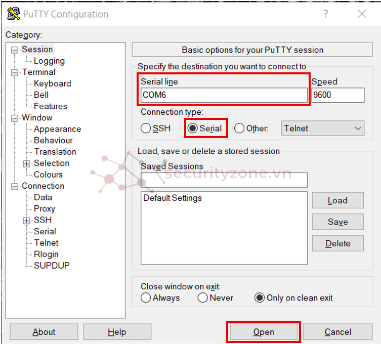

Bước 3: Sử dụng PuTTY để vào CLI của Switch (link tải PuTTY). Connection type > Chọn Serial. Serial Line > Điền Port (được tìm thấy ở bước 2). Rồi nhấn Open và đăng nhập vào thiết bị

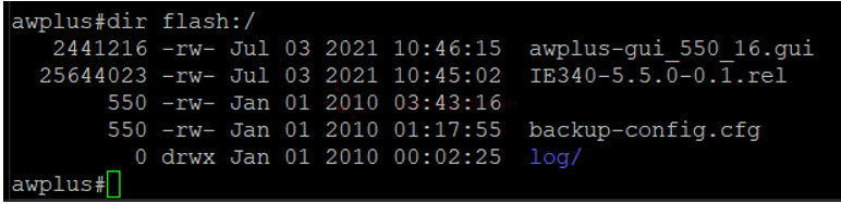

Kiểm tra file config ở folder flash

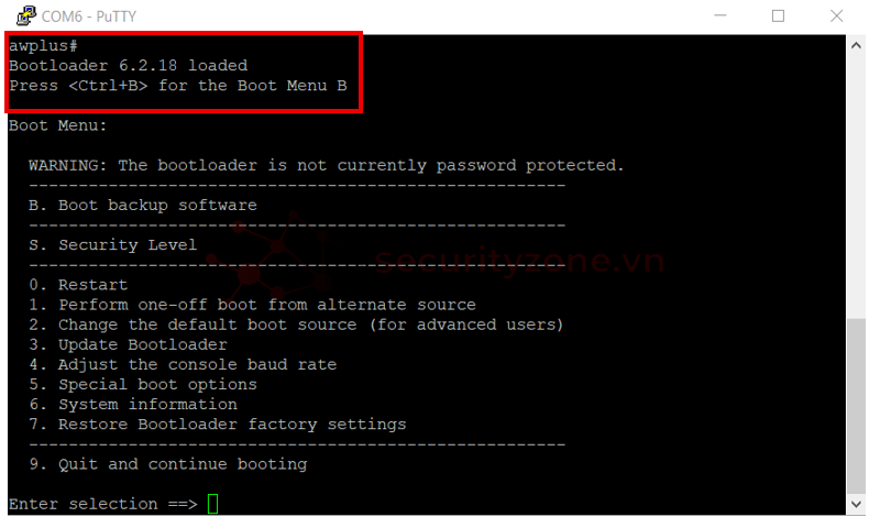

Bước 2: Reboot thiết bị bằng cách ngắt điện thiết bị và cắm lại. Lưu ý: ngay vừa khi cắm lại điện cho thiết bị, đồng thời nhấn (nhanh) Ctrl+B để vào Boot Menu. Nếu làm không đủ nhanh thì thiết bị sẽ quay trở lại màn hình đăng nhập, bước này sẽ thực hiện lại

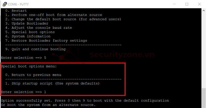

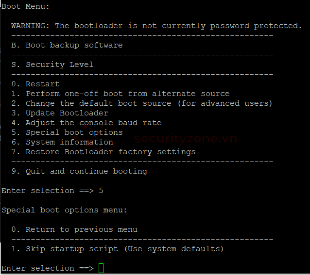

Bước 3: Tại Boot Menu > Chọn 5. Special boot options
Bước 4: Sau đó chọn 1. Skip Startup script (Use system defaults)

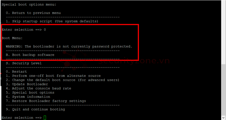

Bước 5: Chọn 0. Return to previous menu để ra lại Boot Menu

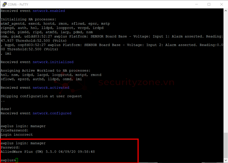

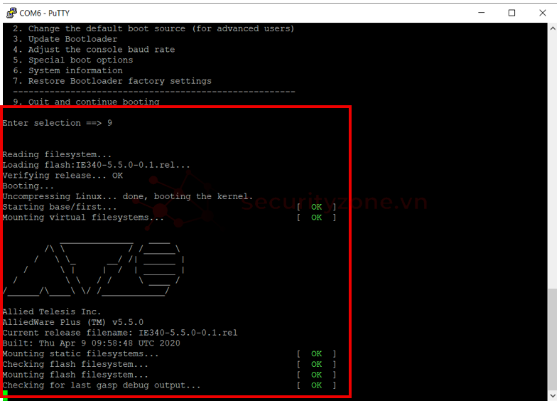

Bước 6: Chọn 9. Quit and continue booting để tiếp tục boot thiết bị
Bước 7: Sau khi Reboot xong, đăng nhập lại vào thiết bị với username/password mặc định là manager/friend

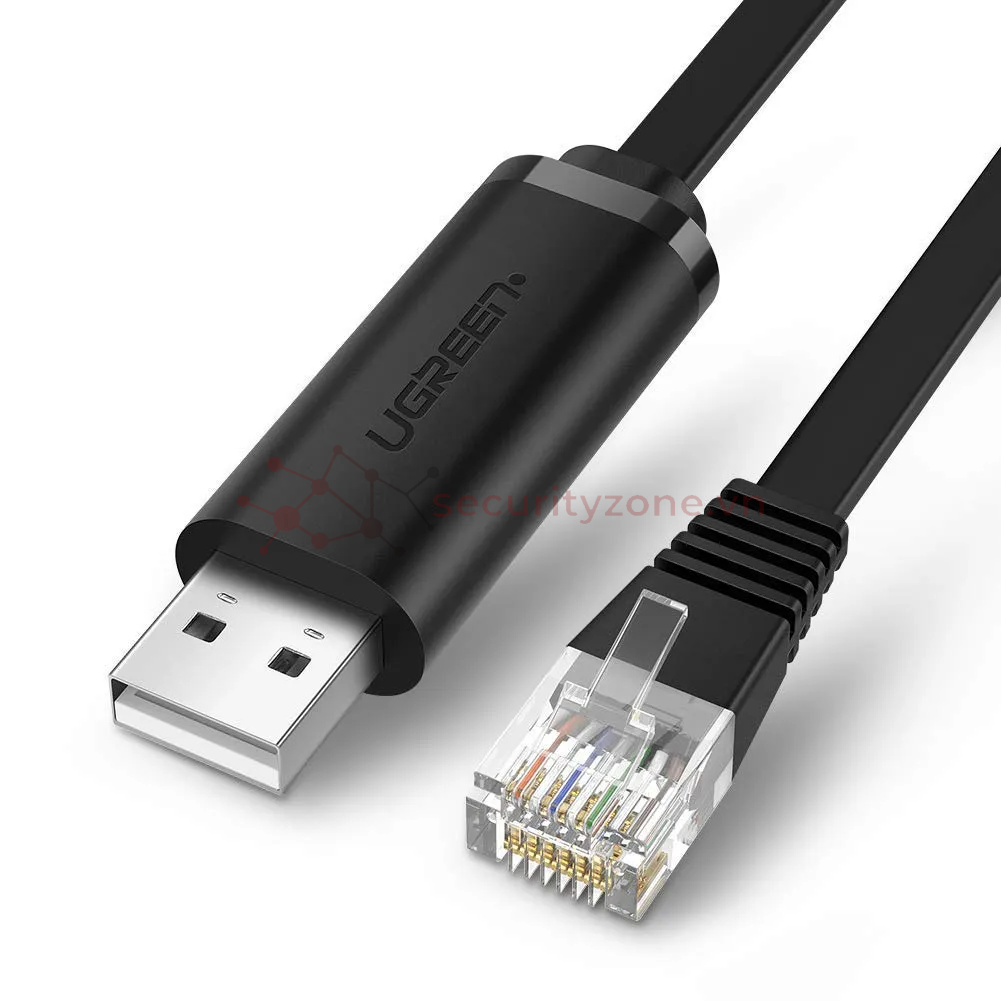

Bước 1: Kết nối Switch với Laptop của bạn bằng dây Console
