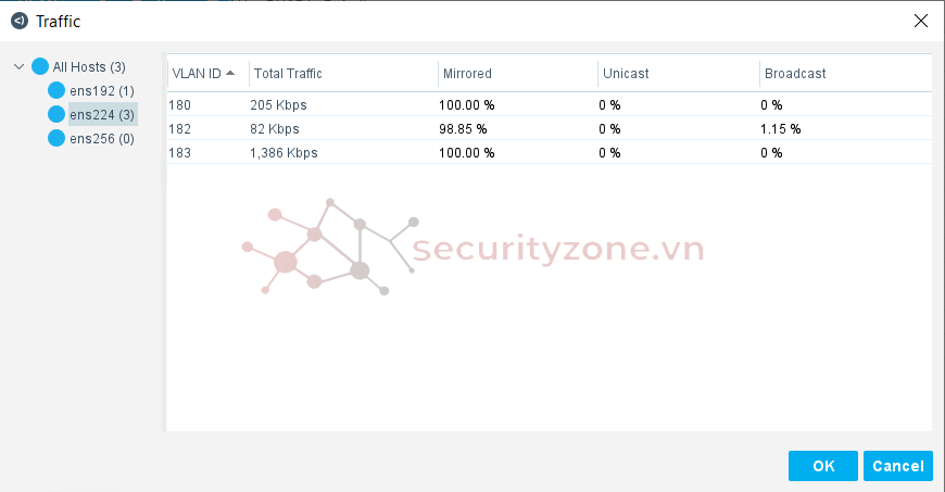

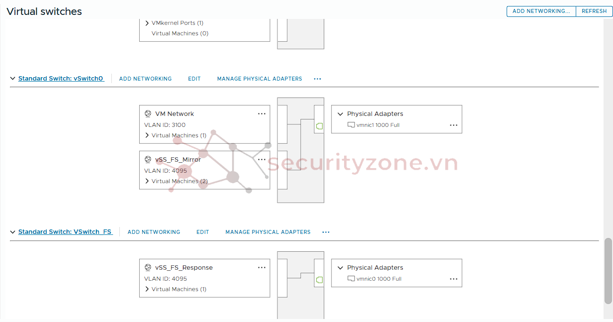

- Khi cấu hình Response và Mirror trên vCenter bạn phải để 2 port này ở 2 Standard Switch khác nhau lúc đó bạn mới thấy được channel mirror

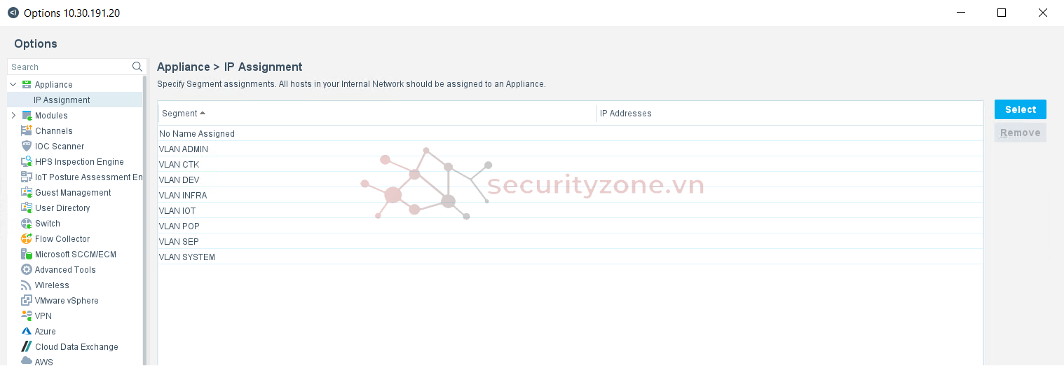

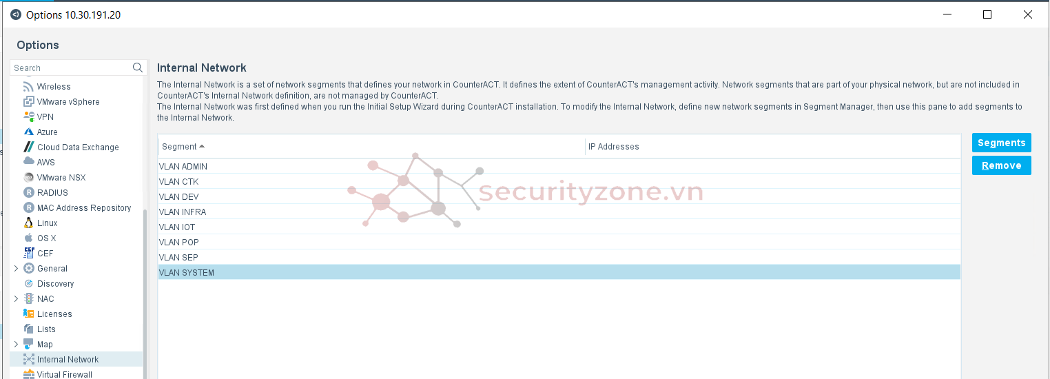

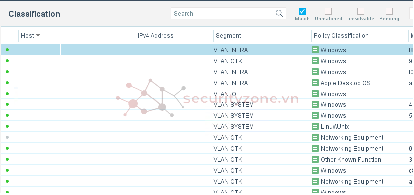

- Bạn phải khai báo vùng IP internal để Forescout có thể quản lý nếu không bạn sẽ gặp trường hợp không phân loại được như này
- Vào Tools -> Option -> Appliance -> IP Assignment chọn Segment mình muốn xử lý
- Tiếp theo vào Tools -> Option ->Internal Network và khai báo tương tự
- Bạn sẽ phân loại được các thiết bị

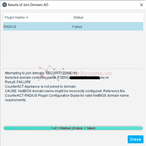

- Khi bạn cấu hình để Join vào AD sẽ có lỗi như sau
- Lỗi này là do bạn chưa nhập NetBIOS của AD đúng vào phần cần điền
- Cách giải quyết:

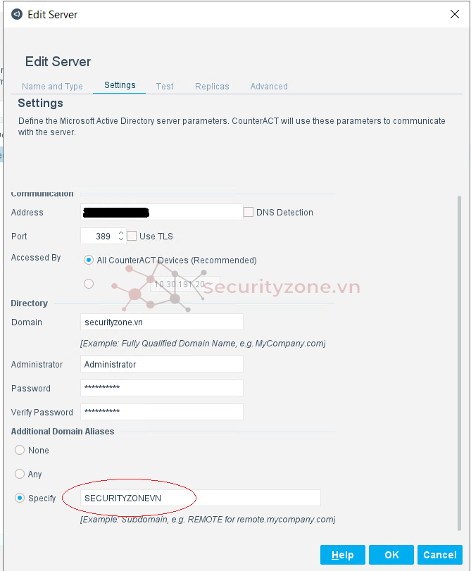

- Vào Tools -> Options -> User Directory -> Edit -> Settings -> Additional Domain Aliases -> Chọn vào Specify và nhập tên NetBIOS của AD chính xác (thay vì None)

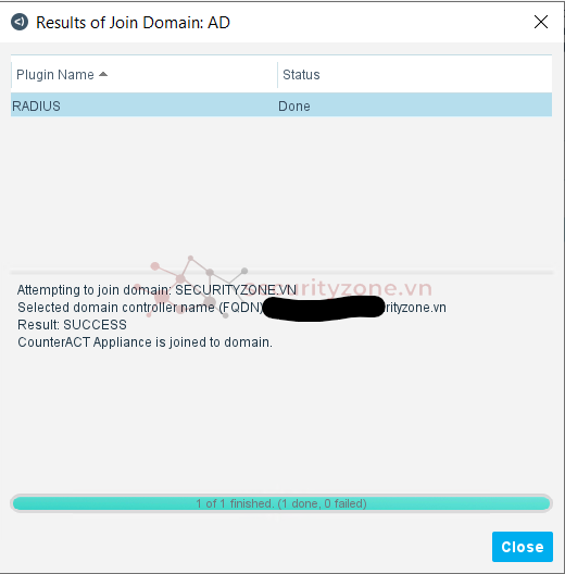

- Sau khi điền NetBIOS xong thì bạn sẽ join được vào AD

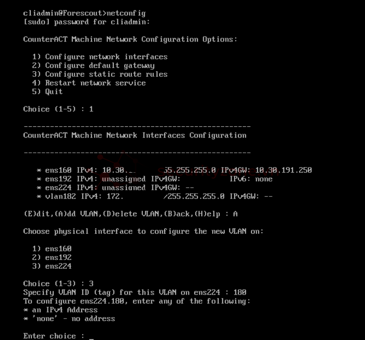

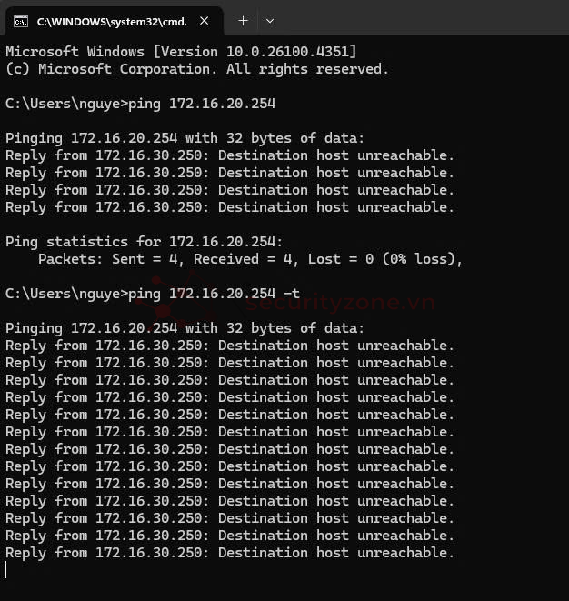

- Nếu bạn chỉ thêm Sub-interface vào giao diện thì nó sẽ không được (như hình)

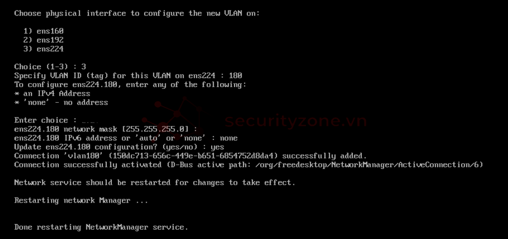

- Bạn phải vào trong CLI để tạo Sub-interface cho nó

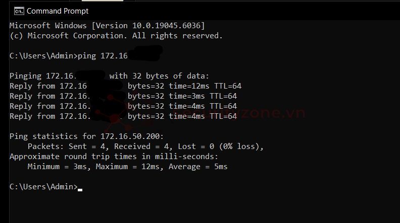

- Bây giờ bạn mới có thể Ping được
