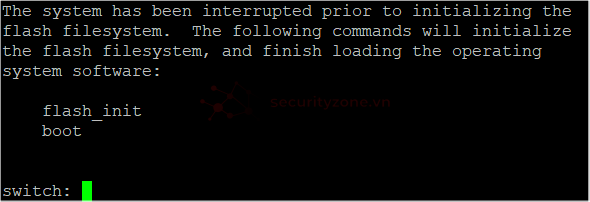

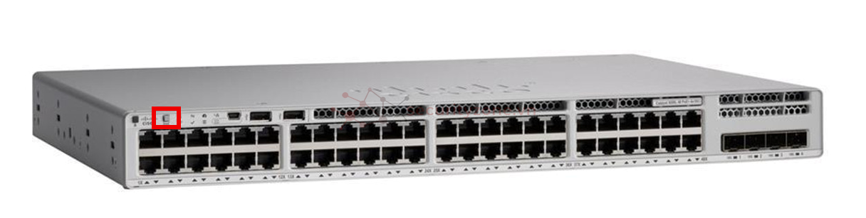

Bước 2: Nhấn giữ nút mode trên thiết bị, thực hiện ngắt kết nối điện đến thiết bị sau đó cắm nguồn lại, giữ nút mode cho đến khi trên Console hiện ra dòng ERROR: failed to boot from flash:ackages.conf (Aborted) thì buông nút mode ra để vào chế độ ROMMON, khi này thiết bị sẽ có hostname mới là switch:
Bước 3: Sau khi vào chế độ ROMMON, nhập dòng SWITCH_IGNORE_STARTUP_CFG=1. Nhập set để kiểm tra, nếu có lệnh IGNORE thì tức là cấu hình đúng
