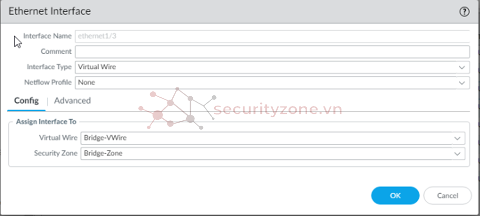

Tiếp theo ta cấu hình eth1/3 và eth1/4
Ta vào Network > Interfaces
Cấu hình cổng eth1/3 , ta chuyển loại thành Virtual Wire, chọn Virtual Wire là Bridge-Vwire mà ta đã đặt tên trước đó, tạo 1 Zone riêng là Bridge-Zone
Tương tự với cổng eth1/4

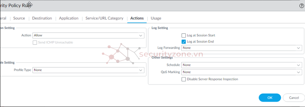

Tạo Policy để các PC có thể giao tiếp với nhau
Ta vào Policies > Security > Add
Đặt tên là Bridge-Rules , Source Zone là Bridge-Zone, Destination Zone cũng là Bridge-Zone, và chọn Allow Action
Sau đó ta nhấn OK và commit cấu hình

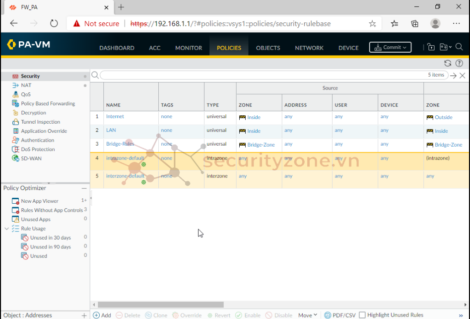

Giao diện sau khi cấu hình

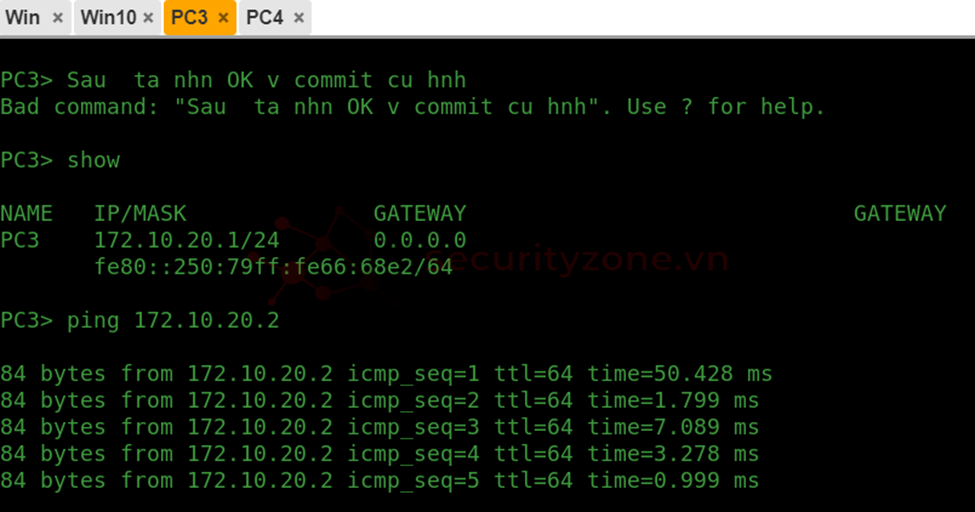

Tiếp theo ta kiểm tra kết nối
Ping từ PC3 sang PC4
PC4 sang PC3

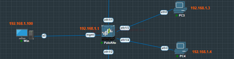

- Giới thiệu về sơ đồ mô hình, các thiết bị trong bài
- Cấu hình Virtual Wire (Bridge Group)
Giới thiệu về các thiết bị
Ở đây mình có một con Windows 10 dùng để quản lý FW, một FW Palo Alto image 10.1.0, 2 VPC để kiểm tra chế độ BridgeSơ đồ mô hình

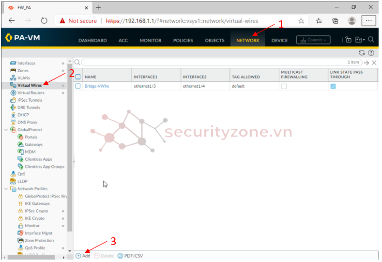

Cấu hình Virtual Wire (Bridge-Group)

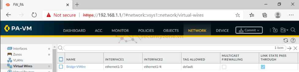

Ta vào Network > Virtual Wires > Add

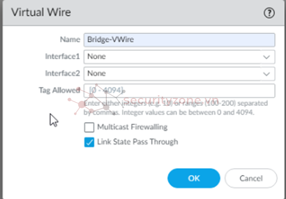

Ta đặt tên, 2 cổng interface1 và 2 sẽ được tự động thêm vào sau khi ta cấu hình interfaces
Chọn tick vào Link State Pass Through là để cho phép trạng thái link của interface này ảnh hưởng đến interface kia trong cùng virtual wires
VD : nếu eth1/3 down thì eth1/4 cũng sẽ down theo, đảm bảo tính chính xác đường truyền xuyên firewall.

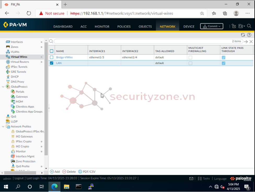

Giao diện sau khi cấu hình (ở đây mình test 1 cái VW đặt tên LAN vì cái Bridge-VWire mình đã cấu hình trước)

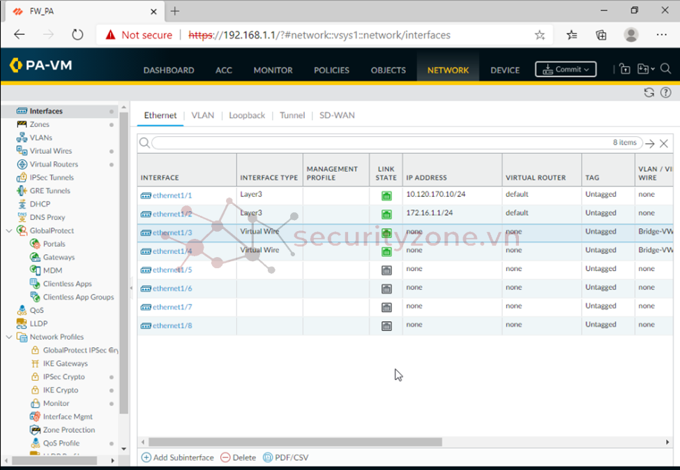

Lúc này 2 cổng eth1/3 và eth1/4 sẽ được thêm vào Virtual Wires

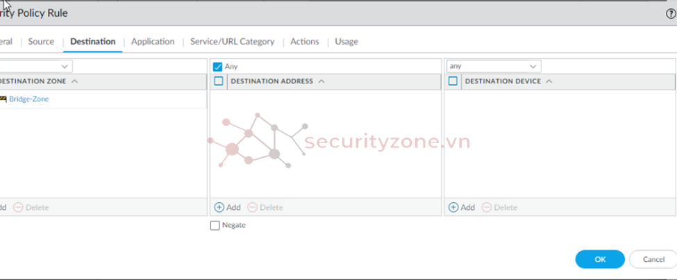

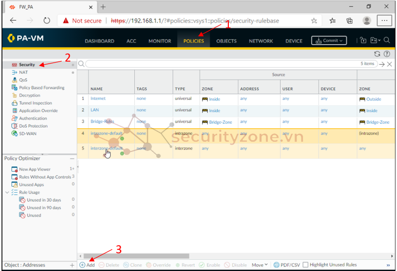

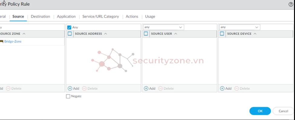

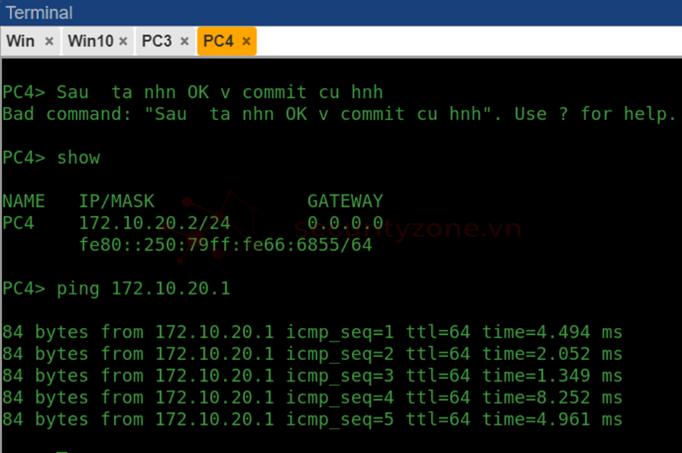

PC4 sang PC3

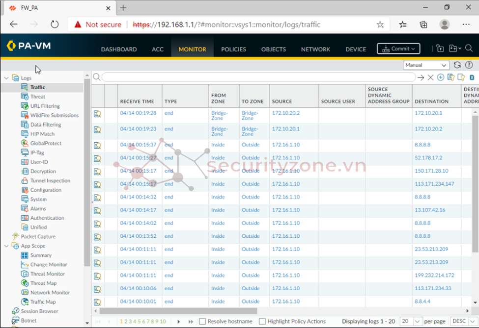

Kiểm tra Logs
Ta vào Monitor > Logs > Traffic , sẽ thấy logs của 2 PC giao tiếp với nhau
