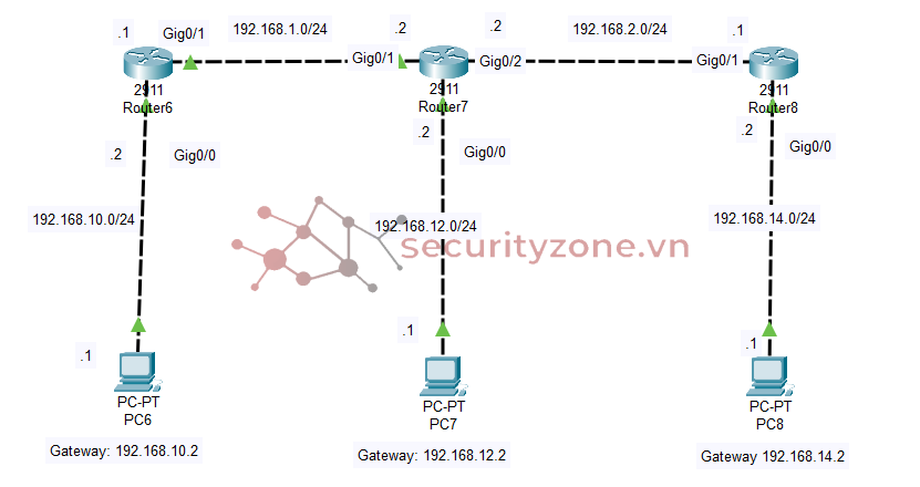

Đề xuất mô hình mạng

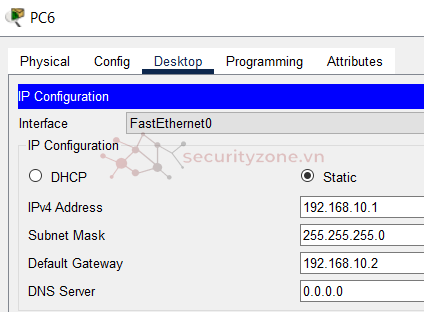

Gán IPv4 vào PC6

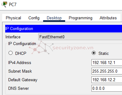

Gán IPv4 vào PC7

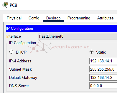

Gán IPv4 vào PC8

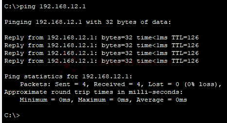

Ping từ PC6 đến PC7 (192.168.12.1) thành công

Gán IPv4 vào PC6
Gán IPv4 vào PC7
Gán IPv4 vào PC8
