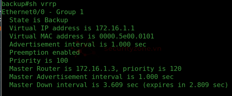

Giải thích cấu hình: Tương tự Router Master nhưng không set priority cho Backup (mặc định sẽ là 100). Vì priority của Backup mặc định là 100 sẽ nhỏ hơn priority của Router Master (120) nên nó làm Backup.
[ATTACH type="full" size="771x320"]8017[/ATTACH]
Show vrrp trên Backup, master là 172.16.1.3 (Router Master)
