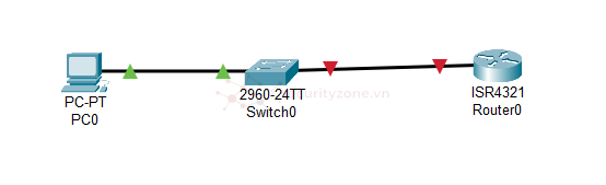

- Mô hình sử dụng:
Vì đây chỉ là bài lab tìm hiểu và cấu hình cơ bản nên mô hình sử dụng sẽ đơn giản, bao gồm 1 PC, 1 Switch và 1 Router​

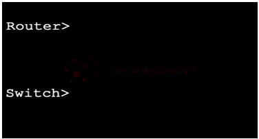

  • User EXEC Mode: Truy cập ban đầu, giới hạn quyền (Router>). Dùng lệnh enable để vào chế độ cao hơn.

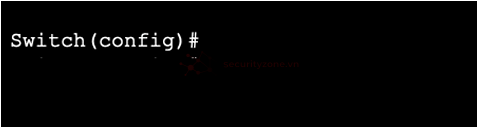

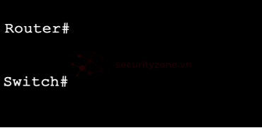

  • Privileged EXEC Mode: Quyền quản trị (Router#). Dùng configure terminal để vào chế độ cấu hình.
  • Global Configuration Mode: Cấu hình toàn cục (Router(config)#).

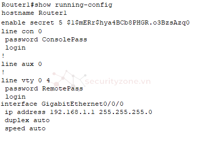

Router# show running-config
- Lệnh cấu hình cơ bản trên Router​
  • Đặt tên thiết bị (đặt tên là Router1).
Router(config)# hostname Router1
  • Cấu hình mật khẩu:
Mật khẩu chế độ Privileged EXEC:​
- Cách này mật khẩu được băm bằng thuật toán MD5​
Router1(config)# enable secret MySecurePassword
- Cách này mật khẩu sẽ lưu dưới dạng plaintext​
Router1(config)#enable password MySecurePassword
Mật khẩu console:​
Router1(config)# line console 0
Router1(config-line)# password ConsolePass
Router1(config-line)# login
Router1(config-line)# exit
Router1(config)#
Mật khẩu VTY (Telnet/SSH):​
Router1(config)# line vty 0 4
Router1(config-line)# password RemotePass
Router1(config)#
  • Cấu hình giao diện (interface):
Ví dụ: Cấu hình IP trên cổng GigabitEthernet0/0/0​
Router1(config)# interface GigabitEthernet0/0/0
Router1(config-if)# ip address 192.168.1.1 255.255.255.0
Router1(config-if)# no shutdown
Router1(config-if)# exit
Router1(config)#

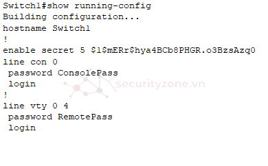

Switch# show running-config
- Lệnh cấu hình cơ bản trên Switch​
  • Đặt tên thiết bị (đặt tên là Switch1).
Switch(config)# hostname Switch1
Switch1(config)# enable secret MySecurePassword
Switch1(config)# enable password MySecurePassword
Mật khẩu console:​
Switch1(config)# line console 0
Switch1(config-line)# password ConsolePass
Switch1(config-line)# login
Switch1(config-line)# exit
Switch1(config)#
Switch1(config)# line vty 0 4
Switch1(config-line)# password RemotePass
Switch1(config)#
