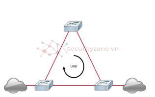

Khi các Switch được sử dụng để dự phòng trong mạng, các vòng lặp là một vấn đề tiềm ẩn. Khi một máy chủ trên một phân đoạn mạng truyền dữ liệu đến một máy chủ trên một phân đoạn mạng khác và cả hai được kết nối bởi hai hoặc nhiều Switch, mỗi Switch nhận được các data frames, tìm ra vị trí của thiết bị nhận và chuyển tiếp frame. Bởi vì mỗi Switch chuyển tiếp frame, mỗi frame được nhân đôi. Do đó, một vòng lặp xảy ra và khung lưu thông giữa hai đường dẫn mà không bị xóa khỏi mạng. Các bảng địa chỉ MAC cũng có thể được cập nhật với thông tin địa chỉ không chính xác, dẫn đến chuyển tiếp không chính xác.
Các giao thức ở Layer 2 LAN, như là Ethernet thiếu một cơ chế để nhận ra và loại bỏ các frame lặp vô tận. Trong trường hợp không có giao thức để giám sát các trạng thái chuyển tiếp liên kết, cấu trúc Switch Redundancy dễ bị tổn thương với các điều kiện sau:

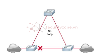

- Bão Broadcast (Broadcast storms): Khi không có quá trình chống vòng lặp, mỗi Switch có thể bị nhận quá nhiều gói tin một cách vô tận. Tình huống này được gọi là broadcast storm.
- Truyền nhiều khung hình (Multiple frame transmission) : Nhiều bản sao của frame Unicast có thể được chuyển đến các trạm đích. Nhiều giao thức dự kiến chỉ nhận được một bản sao của mỗi lần truyền. Nhiều bản sao của cùng một khung có thể gây ra các lỗi không thể phục hồi.
- Sự không ổn định cơ sở dữ liệu MAC (MAC database instability): Sự không ổn định trong nội dung của bảng địa chỉ MAC kết quả từ thực tế là các cổng khác nhau của công tắc nhận được các bản sao của cùng một khung. Chuyển tiếp dữ liệu có thể bị suy yếu khi công tắc tiêu thụ các tài nguyên đang đối phó với sự không ổn định trong bảng địa chỉ MAC.

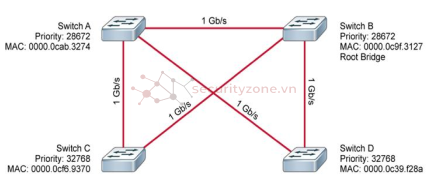

STP sử dụng thuật toán Spanning Tree Algorithm (STA) để xác định một cây spanning tree duy nhất bằng cách thực hiện các bước sau:- Bầu chọn Root Bridge
- Mỗi switch trong mạng có một Bridge ID (bao gồm Bridge Priority và địa chỉ MAC).
- Bridge Priority : là tiêu chí bầu chọn chính, mặc định là 32768
- MAC Address : là tiêu chí phụ khi Switch có cùng Bridge Priority
- Có Bridge ID nhỏ nhất sẽ được chọn làm Root Bridge.

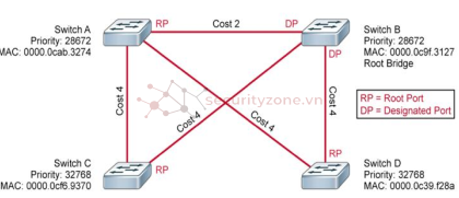

- Ví dụ : như ảnh thì Switch B được chọn làm Root Bridge, Switch A và Switch B có cùng chỉ số Priority nhưng địa chỉ MAC của Switch B thấp hơn Switch A

- Root Port (RP): Cổng có đường đi ngắn nhất đến Root Bridge.
- Switch gốc sẽ gửi các gói Hello BPDU mỗi 2 giây
- Các Switch sẽ liên tục chuyển tiếp các gói Hello

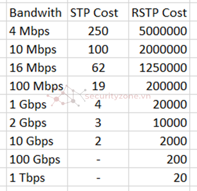

- Sau đó các Switch sẽ dựa trên Path Cost để tính ra đường đi ngắn nhất đến Root Bridge
- Bảng chi phí cổng do IEEE đề xuất
- Ví dụ : Switch A, C và D đánh dấu port được kết nối trực tiếp tới Switch B là root port. Các port được kết nối trực tiếp này có chi phí thấp nhất.
- Designated Port (DP): Cổng trên mỗi segment mạng có đường đi tối ưu nhất đến Root Bridge.
- Mỗi đoạn giữa hai switch sẽ có một designated port (cổng được chỉ định).
- Designated port là cổng có chi phí đường đi đến root bridge thấp nhất trên một phân đoạn mạng. Nói cách khác, designated port có đường đi tốt nhất để nhận lưu lượng dữ liệu dẫn đến root bridge.
- Những cổng không phải là root port hoặc designated port sẽ trở thành alternate hoặc blocked port.
- Tất cả các cổng trên root bridge đều là designated port.
- Nếu một đầu của một đoạn là root port, đầu kia là designated port.
- Tất cả các cổng được gắn vào thiết bị cuối đều là designated port.
- Trên các đoạn giữa hai switch mà không có switch nào là root bridge, cổng trên switch có cho phí thấp nhất đến root bridge sẽ là designated port.

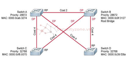

- Ví dụ: Tất cả các port trên Root Bridge đều là designated port. Các port ở Switch A kết nối đến Switch C và D trở thành designated port, bởi vì nó có path cost thấp hơn trên mỗi segment

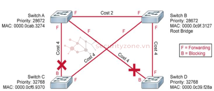

- Blocking Port: Các cổng không phải RP hoặc DP sẽ bị vô hiệu hóa để tránh vòng lặp.
- Cập nhật trạng thái cổng:
- Blocking: Port đã kết nối nhưng không được sử dụng để chuyển dữ liệu, vì nó được thiết lập để ngăn chặn các vòng lặp trong mạng.

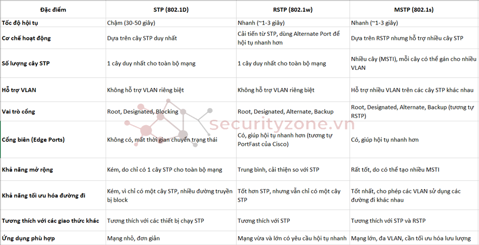

V/ Bảng so sánh STP, RSTP, MSTP
