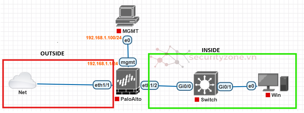

Mô hình mạng sử dụng trong bài lab:

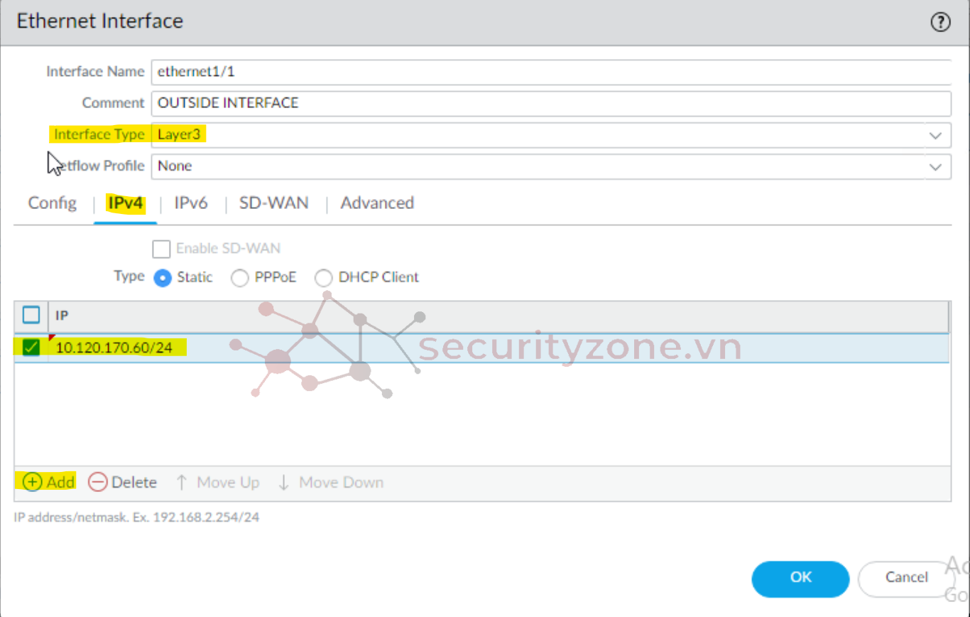

2. Cấu hình interface

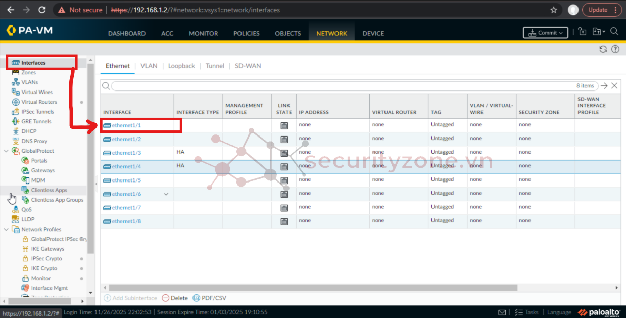

Truy cập đến Network > Interface, sau đó chọn vào interface muốn cấu hình:

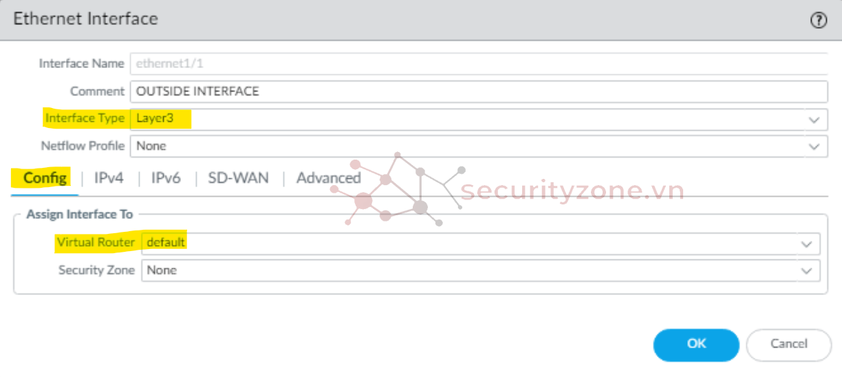

Cấu hình interface OUTSIDE như sau:
- Interface Type: Layer3
- Config:
- Virtual Router: default
- IPv4:
- Type: Static
- IP: <IP_ADDRESS>/<SUBNET_MASK>

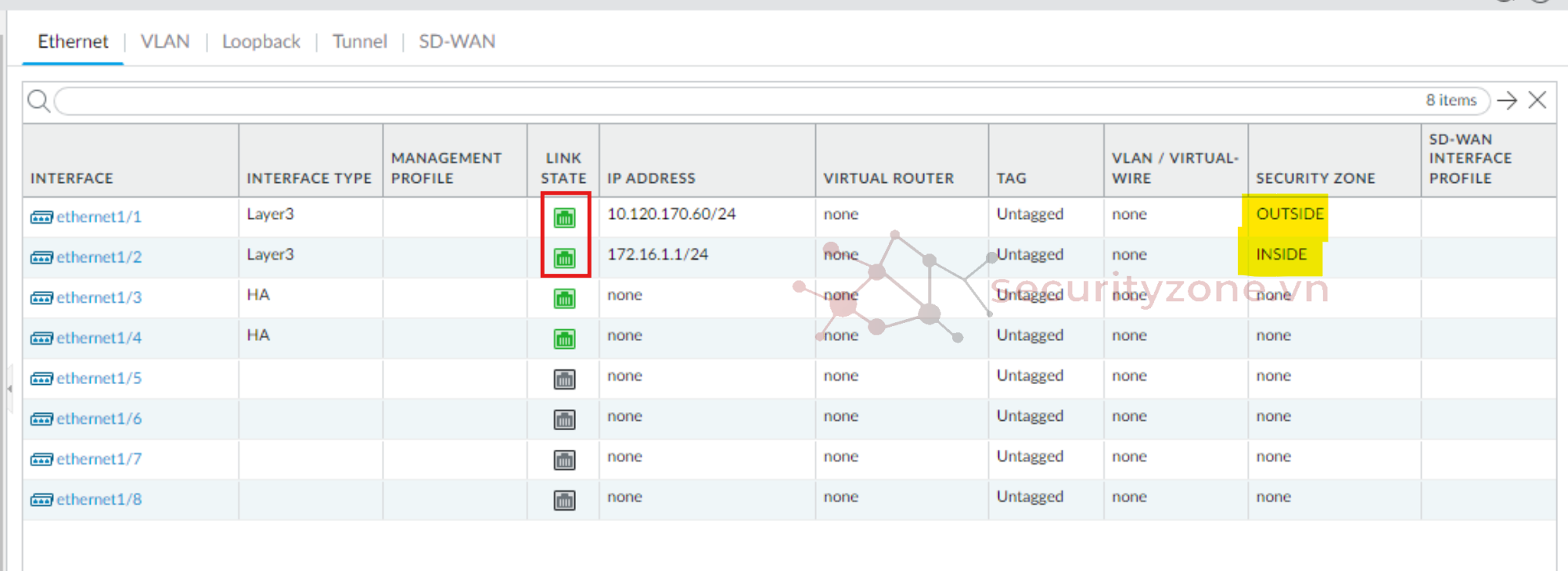

Tạo tương tự với interface INSIDE:

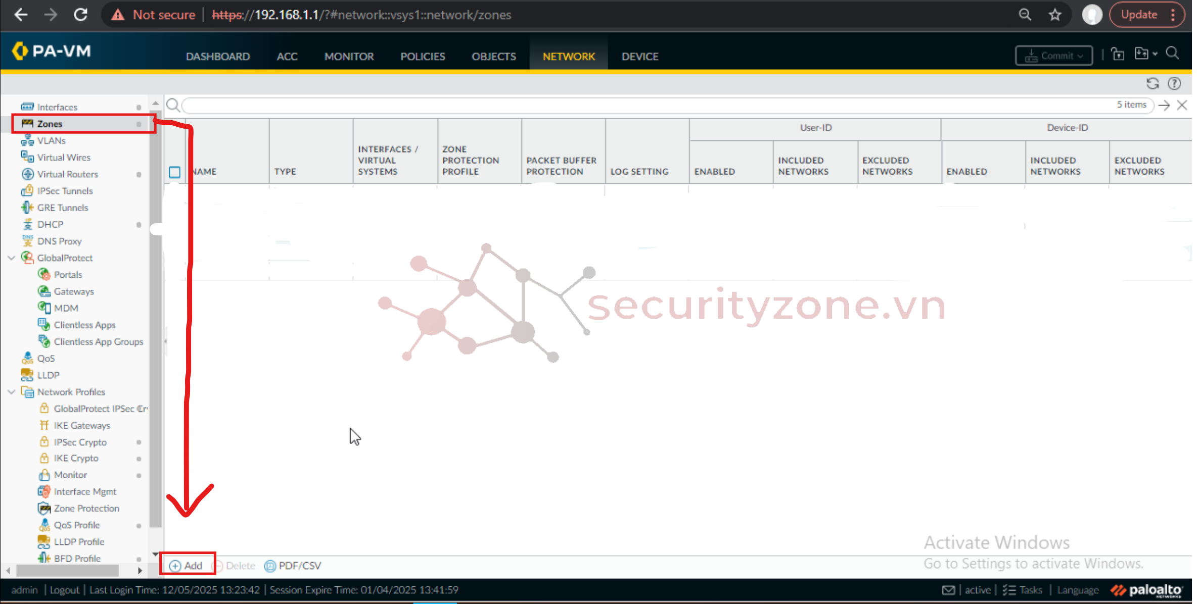

2. Cấu hình zone

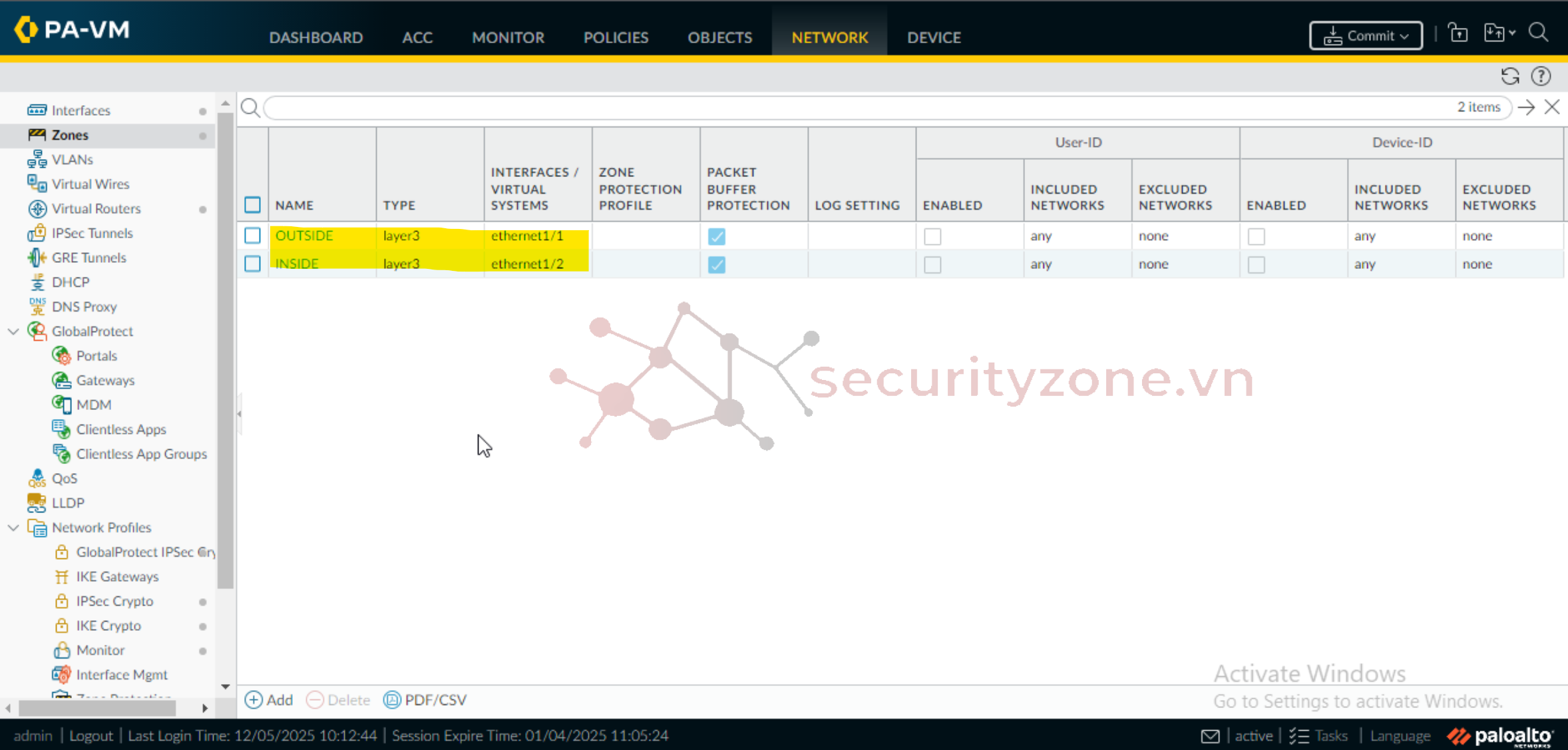

Truy cập đến Network > Zones, sau đó chọn "Add" để thêm zone mới:

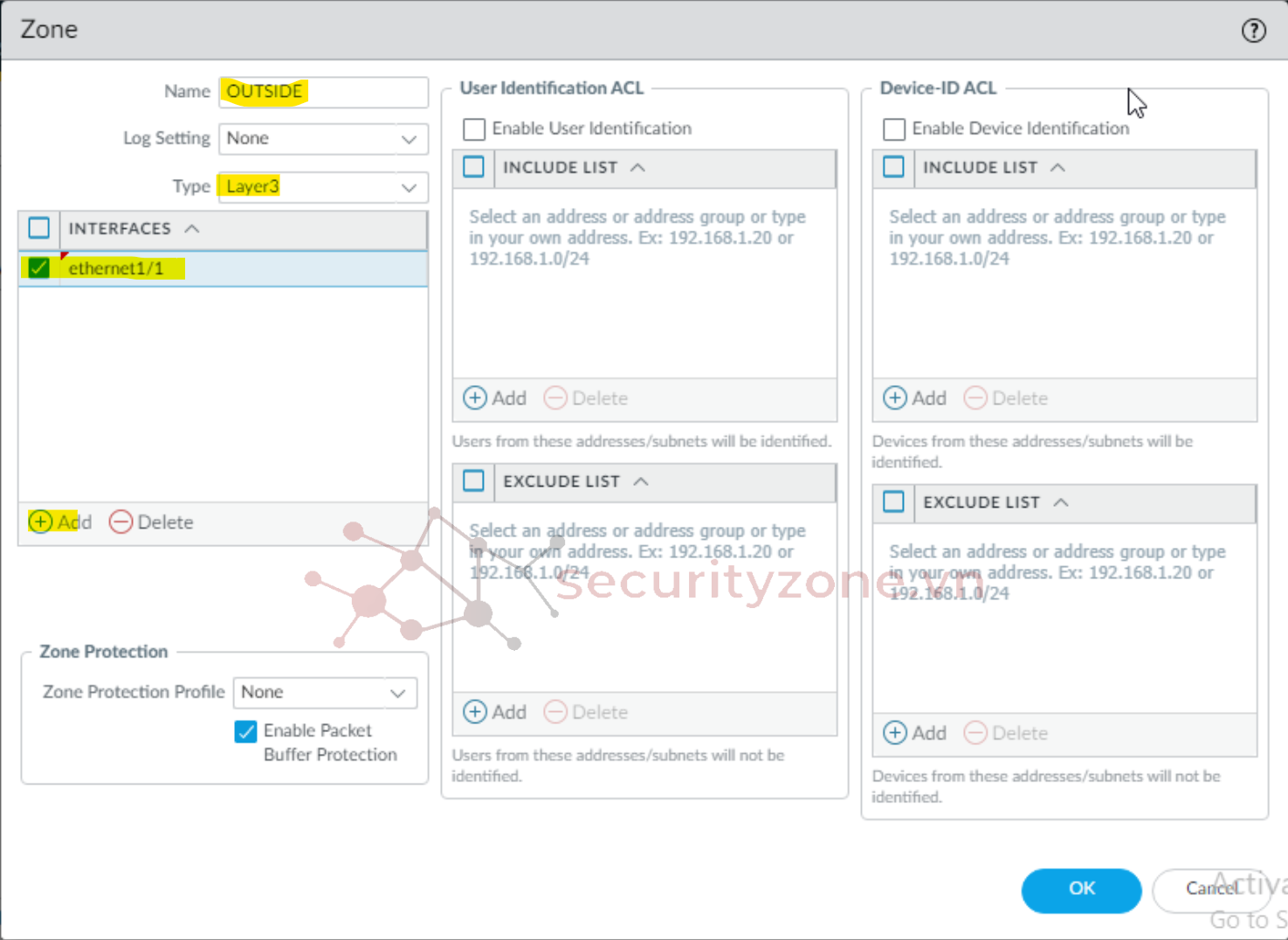

Cấu hình Zone như sau:
- Name: Tên của Zone
- Type: Layer 3
- Interface: chọn interface muốn gán zone (các interface này chỉ xuất hiện khi chọn đúng zone type)
Tạo tương tự cho zone INSIDE, sau khi cấu hình các interface được chọn lúc cấu hình sẽ tự động gán zone tương ứng.

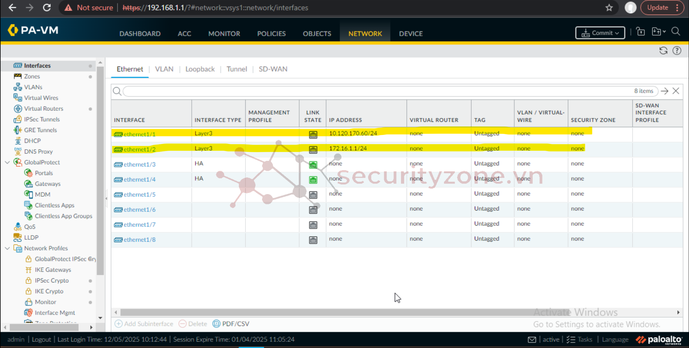

Lúc này, khi quay lại tab Interface ta thấy 2 interface vừa được cấu hình ip và zone đã được bật lên và có thể nhận traffic đi qua.
