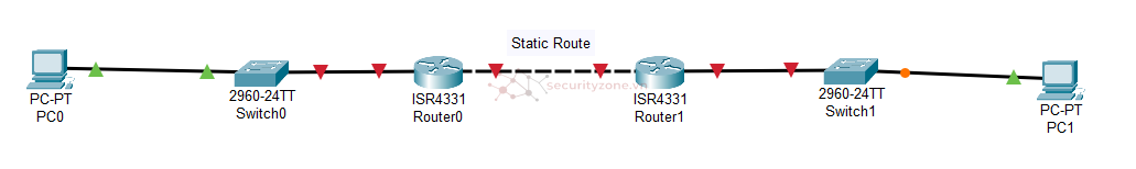

1. Giới thiệu về Static Route
  • Là cách cấu hình đường đi thủ công, chỉ định các gói tin đi qua một tuyến đường cụ thể thông qua một cổng hoặc địa chỉ gateway tiếp theo (next-hop)
  • Không tự cập nhật cấu hình trừ khi user tự chỉnh sửa hoặc xóa
  • Khác với định tuyến động sẽ tự động cập nhật cấu hình
Static Route
2. Đặc điểm của Static Route
  • Đơn giản và dễ cấu hình: phù hợp với mạng nhỏ, chỉ có một vài tuyến đường cố định
  • Ít tiêu tốn tài nguyên vì không cần chạy giao thức định tuyến
  • Dễ kiểm soát: user tự quyết định gói tin sẽ chạy theo tuyến đường nào
  • Không linh hoạt: cấu hình sẽ không được cập nhật khi có sự cố xảy ra (ví dụ: một liên kết bị shutdown)

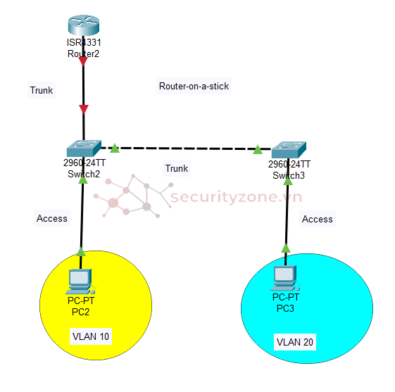

    • Router-on-a-stick: sử dụng Router bên ngoài. Một Router sẽ kết nối với Switch qua một liên kết trunk. Router sẽ xử lý định tuyến bằng cách sử dụng các sub-interface cho từng VLAN
Router-on-a-stick

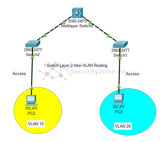

  • Sử dụng Switch Layer 3: Switch Layer 3 có khả năng tự định tuyến cho nhiều VLAN mà không cần gửi lên Router. Các VLAN được gán địa chỉ thông qua VLAN interface
Switch Layer 3 Inter-VLAN Routing
