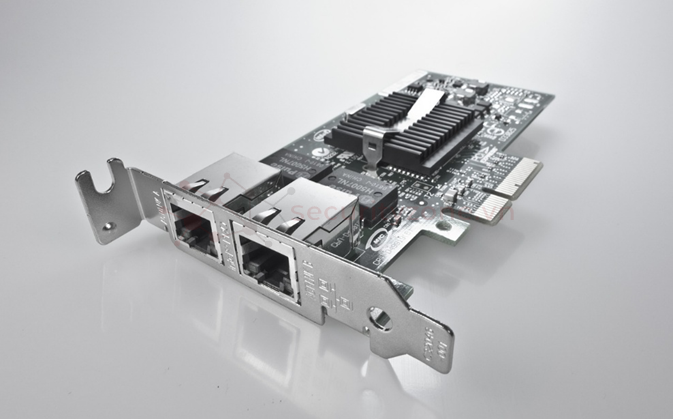

a. NIC (Network Interface Card) - Card Mạng:​
  • Kết nối máy tính của bạn với mạng. Mỗi NIC có một địa chỉ MAC duy nhất, giúp định danh thiết bị trên mạng.
  • Có hai loại chính: NIC có dây (sử dụng cáp) và NIC không dây (sử dụng Wi-Fi, Bluetooth).
  • Hoạt động ở Tầng 1: Physical Layer và Tầng 2: Tầng Liên kết dữ liệu (Data Link Layer) trong mô hình OSI.

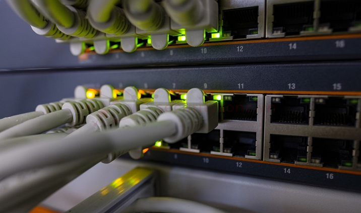

e. Switch:​
  • Tương tự như Bridge, nhưng thông minh hơn và có nhiều port hơn. Chỉ gửi dữ liệu đến thiết bị nhận cụ thể, giảm thiểu xung đột.
  • Hoạt động ở Tầng 2: Data Link Layer trong mô hình OSI. Full-duplex. Học địa chỉ MAC của thiết bị kết nối, tạo bảng MAC address.
  • Tăng hiệu suất mạng. Bảo mật tốt hơn Hub và Bridge.

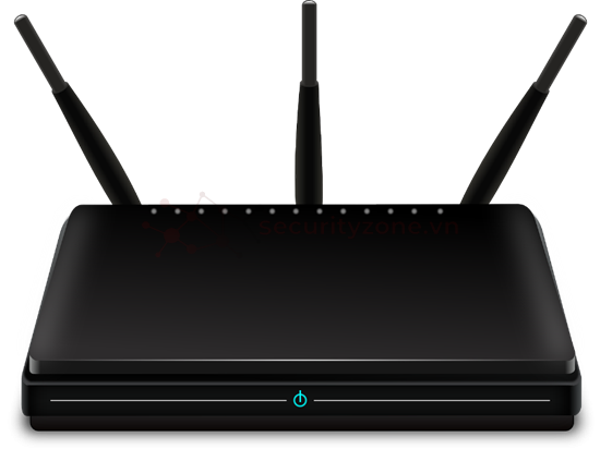

f. Router:​
  • Kết nối các mạng LAN và WAN. Định tuyến dữ liệu giữa các mạng dựa trên địa chỉ IP.
  • Hoạt động ở Tầng 3: Network Layer trong mô hình OSI. Full-duplex. Phân tích địa chỉ IP đích và sử dụng bảng định tuyến.
