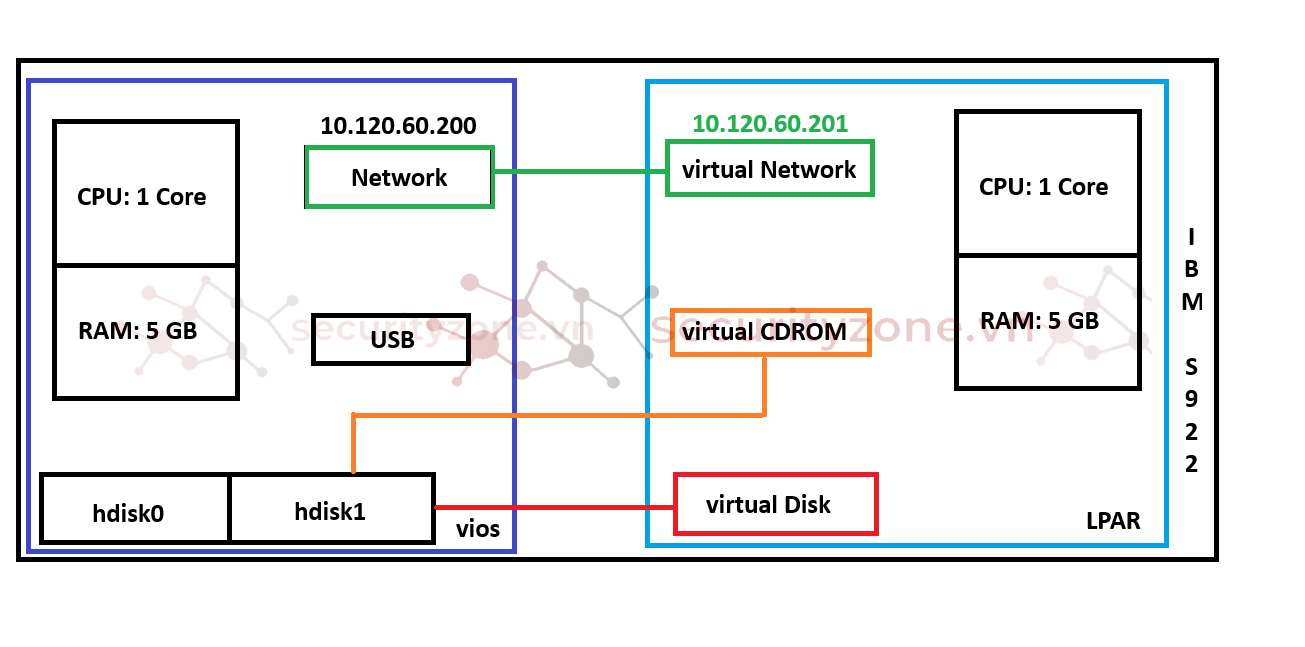

VIOS (Virtual I/O Server) là một phân vùng đặc biệt (specialized logical partition – LPAR) chạy trên hệ điều hành AIX, được IBM thiết kế riêng để chia sẻ tài nguyên I/O vật lý cho các phân vùng logic khác (LPAR) trong hệ thống IBM Power.
Thay vì mỗi LPAR phải gắn trực tiếp card mạng, HBA hoặc ổ đĩa vật lý, VIOS đứng ra làm trung gian:
  • Sở hữu và quản lý các tài nguyên I/O vật lý
  • Chia sẻ các tài nguyên này cho các LPAR client thông qua cơ chế ảo hóa

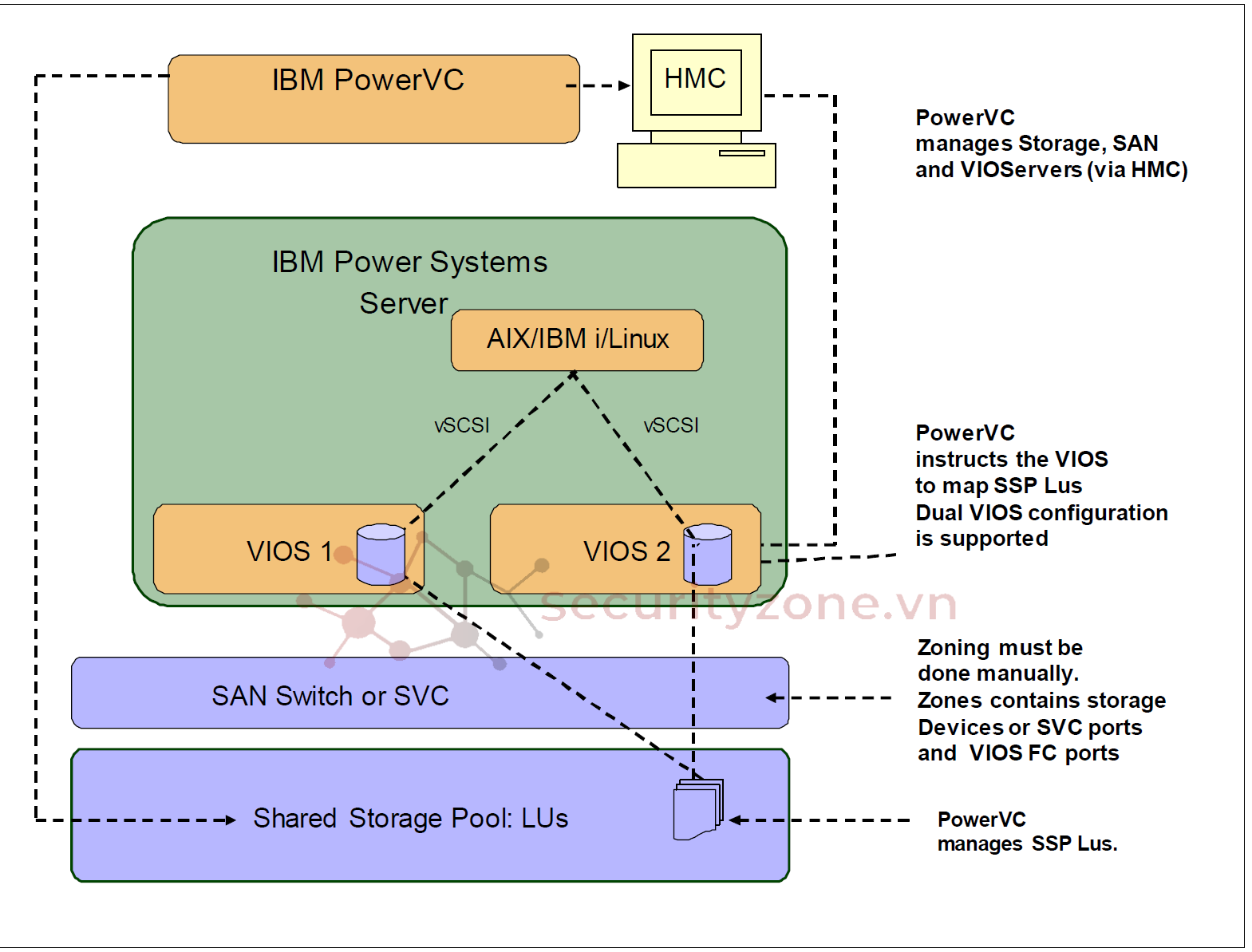

2.1 Ảo hóa lưu trữ (Storage Virtualization)
VIOS cho phép chia sẻ thiết bị lưu trữ vật lý cho nhiều LPAR thông qua:
  • Virtual SCSI (vSCSI)
    • VIOS làm SCSI server
    • Client LPAR nhìn thấy ổ đĩa như local disk
  • NPIV (N_Port ID Virtualization)
    • Chia sẻ HBA Fibre Channel vật lý
    • Mỗi LPAR có WWPN riêng
    • Phù hợp cho SAN enterprise
Nhờ đó:
  • Giảm số lượng HBA cần thiết
  • Dễ quản lý zoning, masking trên SAN

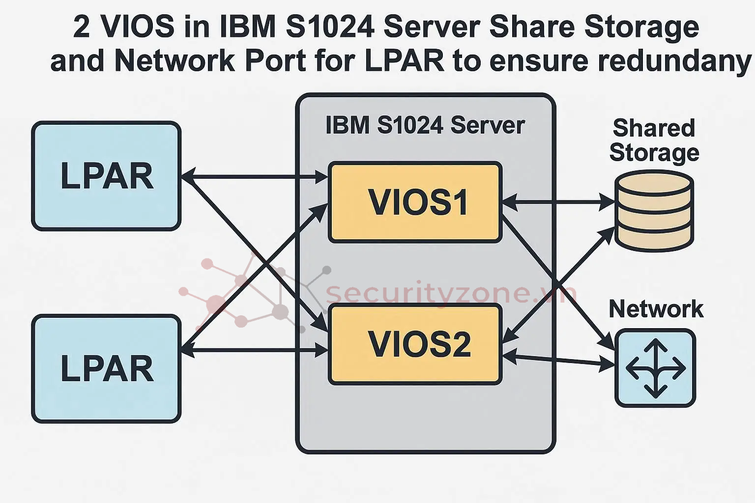

3.4 Nâng cao độ sẵn sàng (High Availability)
  • Có thể triển khai 2 VIOS ở chế độ:
    • Active / Active
    • Redundant
  • Tránh single point of failure
  • Kết hợp tốt với PowerHA, SAN multipath
