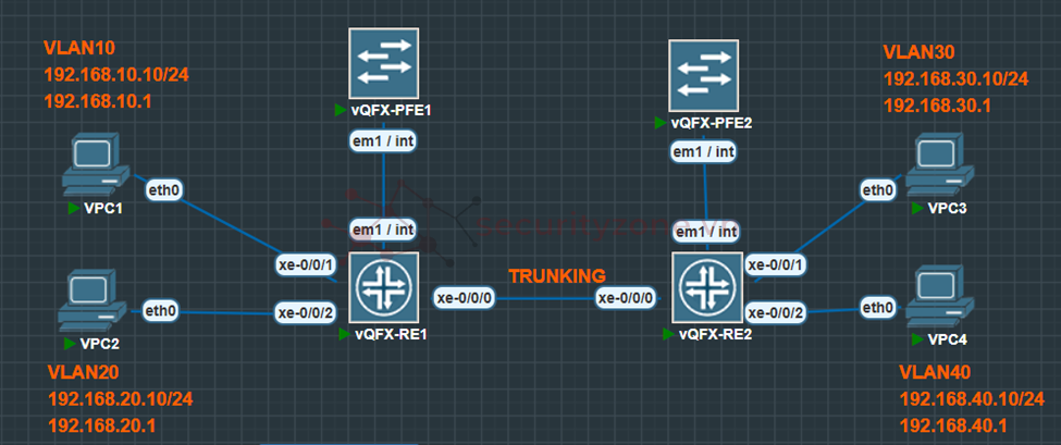

Mục tiêu của bài lab này là giúp hiểu rõ hơn cách thiết lập và cấu hình VLAN trên thiết bị switch Juniper vQFX, áp dụng các khái niệm về Access Port, Trunk Port, và kiểm tra kết nối giữa các VLAN. Mô hình mạng bao gồm hai switch vQFX được kết nối qua một liên kết trunking, với các thiết bị đầu cuối thuộc các VLAN khác nhau.

I. Mô hình và giải thích
vQFX-RE (Routing Engine) là switch có trách nhiệm control plane (giao thức định tuyến, quản lý cấu hình). Phiên bản sử dụng: vQFXre-10K-F-20.3R1.8
vQFX-PFE (Packet Forwarding Engine) cũng là switch nhưng có trách nhiệm thực hiện switching và forwarding traffic. Phiên bản sử dụng: vQFXpfe-10K-F-20.3R1.8
-> Chúng ta chỉ cấu hình trên vQFX-RE, vQFX-PFE chỉ tự động thực hiện chức năng chuyển gói tin khi ta đã cấu hình trên vQFX-RE.
IRB (Integrated Routing and Bridging) là một giao diện ảo (virtual interface) dùng để hỗ trợ routing của vQFX. Chúng ta sẽ sử dụng trong bài lab này để thiết lập gateway cho các vlan.

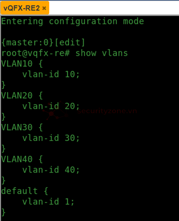

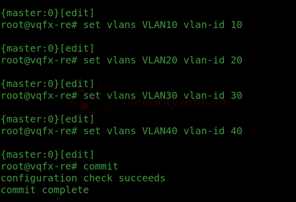

Đầu tiên, ta tạo các vlan trong mô hình đã sử dụng trên 2 switch vQFX-RE

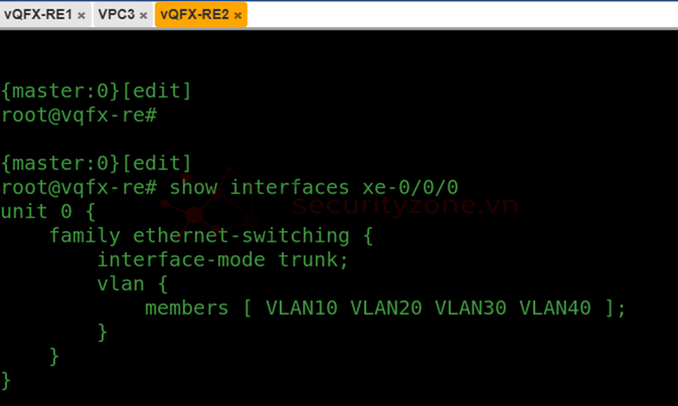

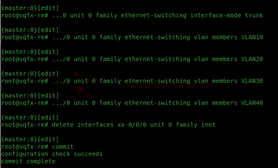

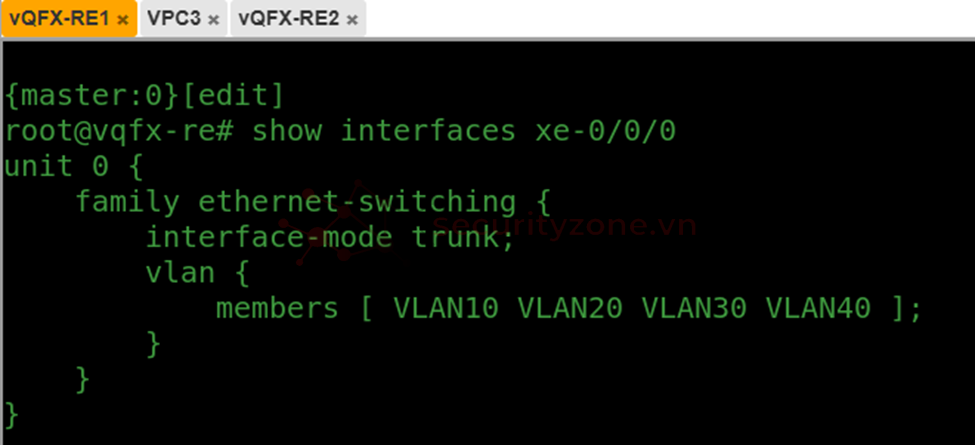

Tiếp theo chúng ta chuyển đường xe-0/0/0 thành trunking và thêm vlan member vào đường trunk này cũng như xóa setting cũ của đường xe-0/0/0 để tránh gây lỗi trong quá trình cài đặt.

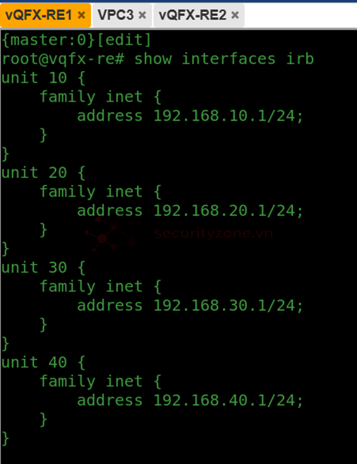

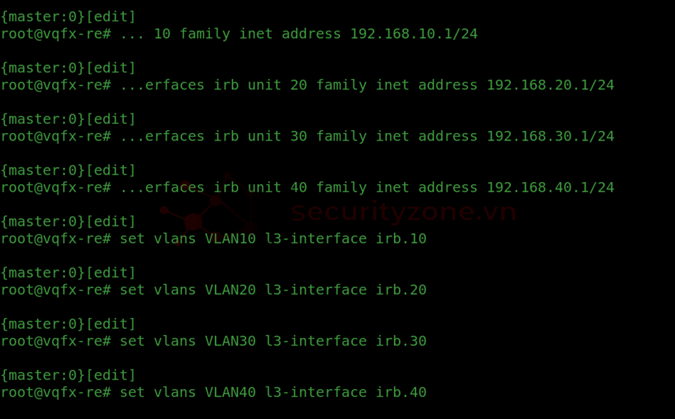

Tạo và gán gateway cho các vlan này thông qua IRB đã nói ở phần 1 ở trên RE1 hoặc RE2, không làm cả 2 bên gây xung đột. Như ở lab này, sẽ chỉ làm bên RE1

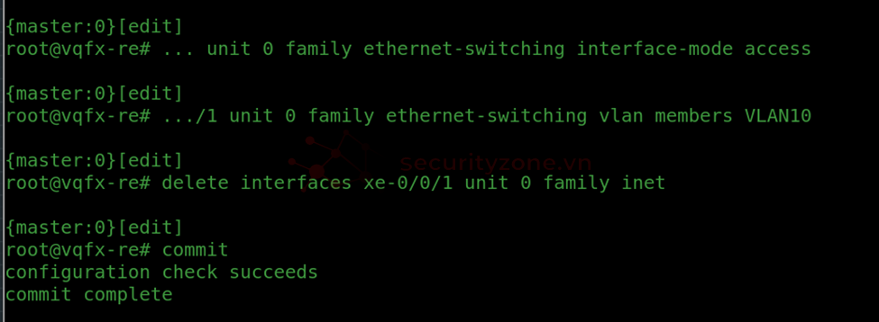

Tiếp theo, ta cũng tạo đường access và gán vlan cho chúng, cũng như xóa config cũ/mặc định để tránh lỗi. Dưới đây chỉ là mẫu ở VLAN10, các VLAN20, VLAN30, VLAN40 làm tương tự trên vQFX-RE1 và vQFX-RE2.

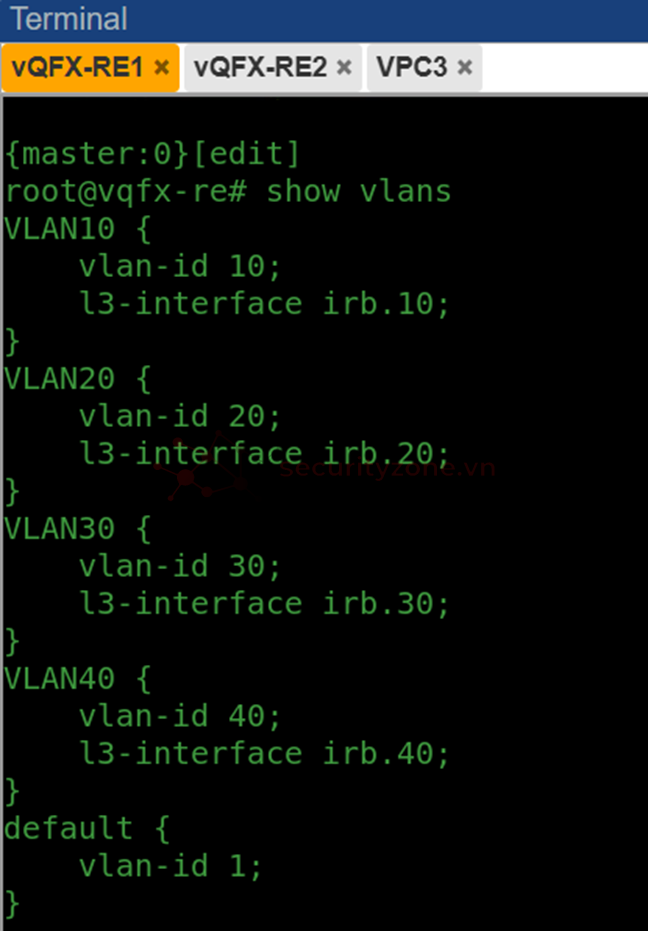

Yêu cầu chung:- Kiểm tra cấu hình vlan của các switch vQFX-RE:
- Kiểm tra cấu hình IRB(chỉ làm bên RE1):

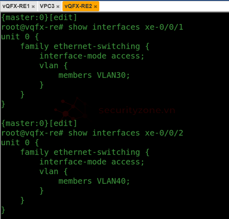

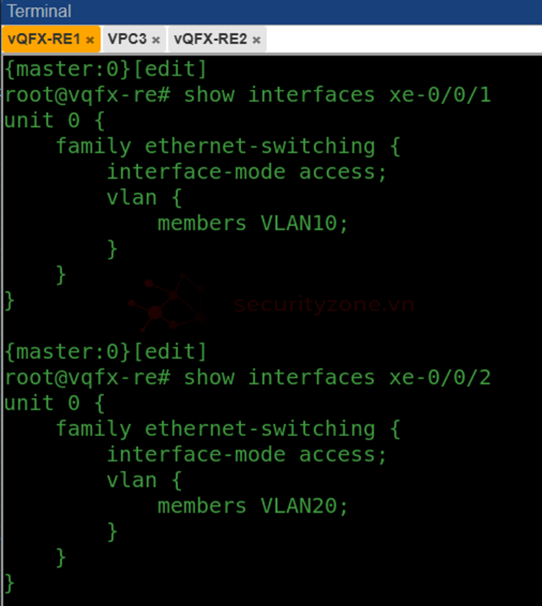

- Kiểm tra các đường trunk và access:

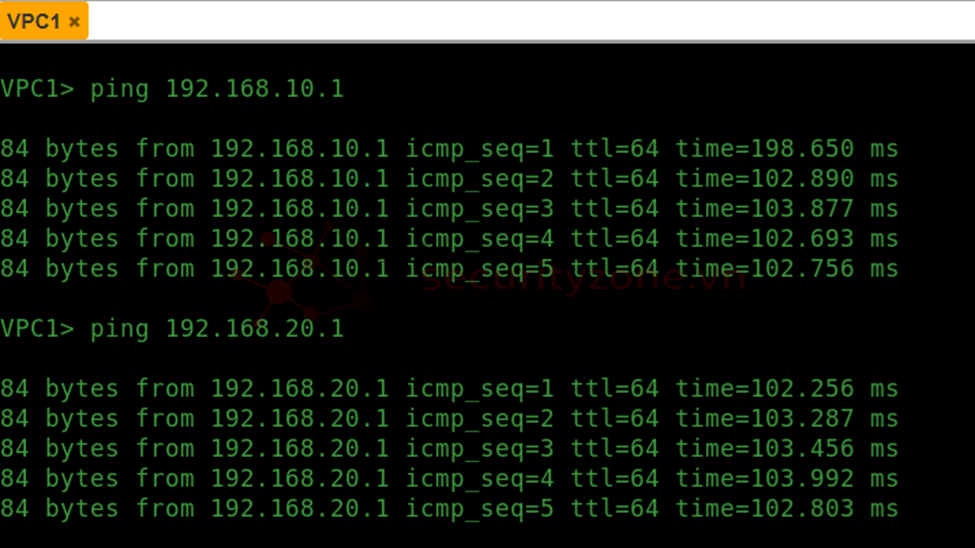

- PC1 sẽ ping được gateway của PC1, PC2 (192.168.10.1, 192.168.20.1)

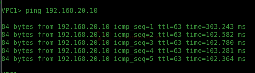

- PC1 sẽ ping được với PC2 và ngược lại
- Trunk:

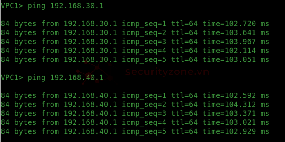

- PC1 sẽ ping được gateway của PC3, PC4 là 192.168.30.1, 192.168.40.1

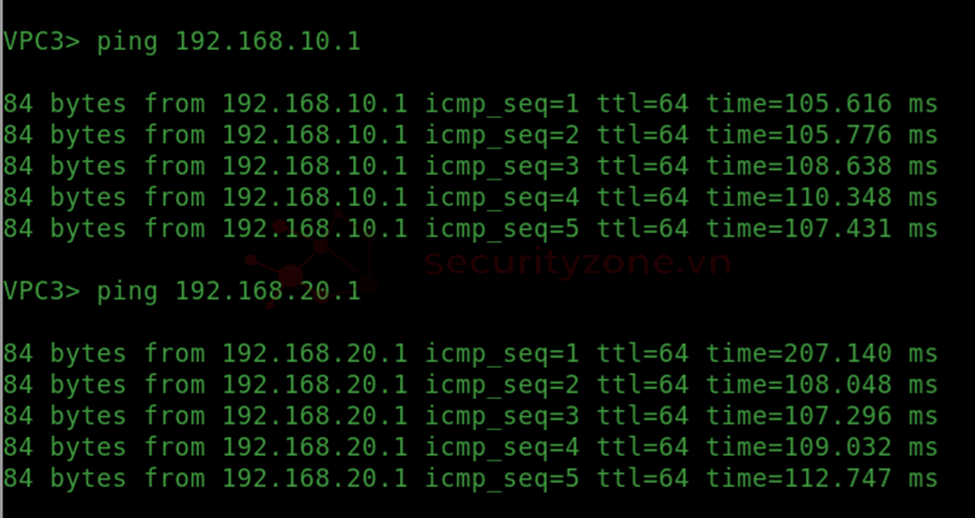

- PC3 sẽ ping được gateway của PC1, PC2 là 192.168.10.1, 192.168.20.1

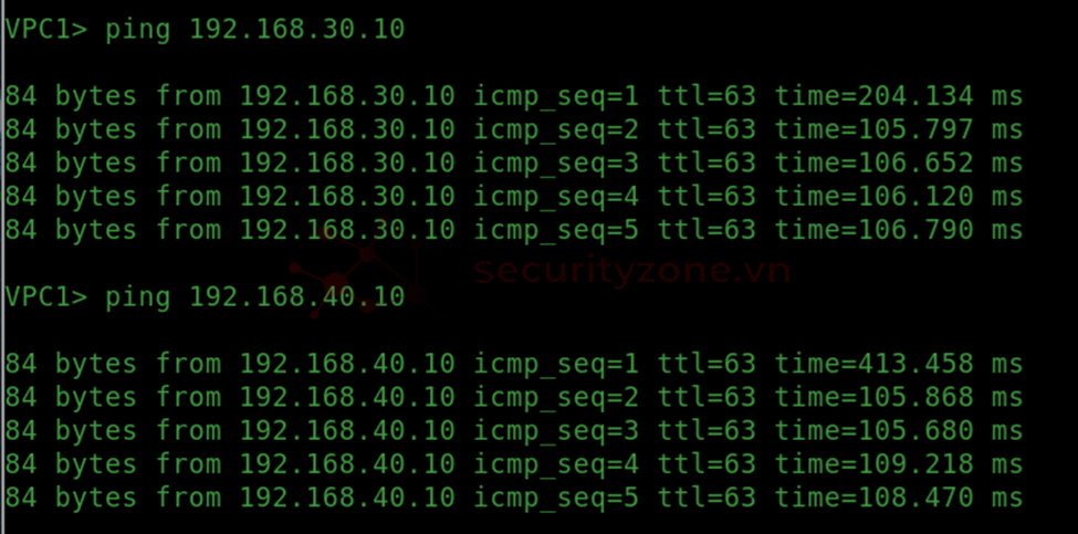

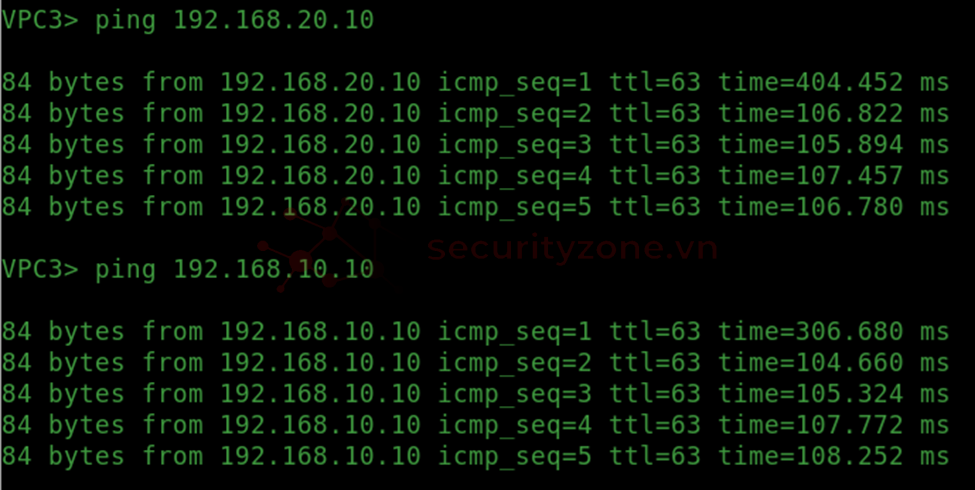

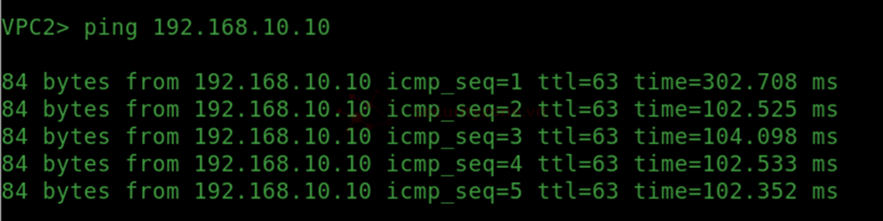

- PC1 sẽ ping được PC3, PC4 và ngược lại PC3 sẽ ping được PC1, PC2:
