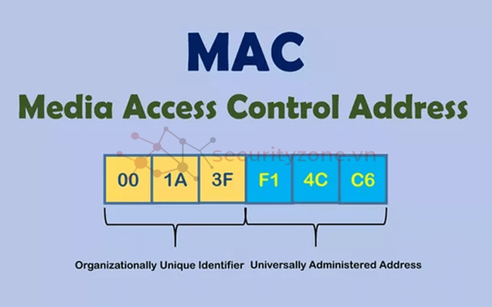

I. Layer 2 Address (Địa chỉ MAC)
Địa chỉ MAC (Media Access Control) là địa chỉ vật lý duy nhất được gán bởi nhà sản xuất cho mỗi thiết bị mạng (NIC - Network Interface Card). Địa chỉ này gồm 48-bit, thường được biểu diễn dưới dạng hex, và đóng vai trò quan trọng trong việc định danh thiết bị trong mạng LAN cũng như giúp switch chuyển tiếp frame đến đúng đích.Cấu trúc của địa chỉ MAC gồm 2 phần:
- OUI (Organizationally Unique Identifier): 24 bit đầu (do IEEE cấp cho nhà sản xuất).
- NIC Specific: 24 bit sau (do nhà sản xuất tự gán).

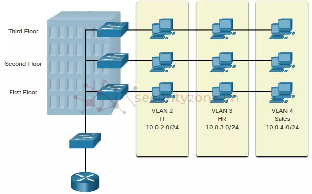

III. VLAN (Virtual LAN)
VLAN (Virtual Local Area Network) là công nghệ cho phép chia một switch vật lý thành nhiều mạng con ảo độc lập. Điều này giúp tăng cường bảo mật bằng cách cô lập lưu lượng giữa các VLAN, giảm broadcast domain, và tối ưu quản lý bằng cách nhóm các thiết bị theo chức năng.Lợi ích của VLAN:
- Cô lập lưu lượng giữa các bộ phận: Ngăn dữ liệu từ các phòng ban khác nhau truy cập trái phép vào nhau.
- Giảm nguy cơ tấn công nội bộ: Hạn chế khả năng phát tán mã độc hoặc tấn công MitM (Man-in-the-Middle) trong cùng một broadcast domain.
- Tăng hiệu suất mạng: VLAN giúp giảm tải broadcast, tránh ảnh hưởng hiệu suất khi số lượng thiết bị tăng cao.
- Dễ quản lý và mở rộng: Khi cần thêm nhân viên hoặc thiết bị, chỉ cần cấu hình VLAN mà không cần thay đổi kết nối vật lý.
- Port-based VLAN: Gán VLAN dựa trên cổng Switch. Mỗi cổng được chỉ định vào một VLAN cụ thể, thiết bị kết nối vào cổng nào sẽ thuộc VLAN đó.
- Tag-based VLAN: Sử dụng VLAN tagging (802.1Q) để nhận diện VLAN ID. Phương pháp này cho phép nhiều VLAN đi qua cùng một cổng trunk, giúp tối ưu kết nối giữa các Switch.
