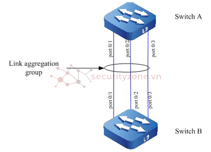

I. Link Aggregation Group (LAG)
Link Aggregation Group (LAG) là một nhóm các liên kết vật lý (physical links) được gộp lại với nhau để tạo thành một kết nối logic duy nhất. Các liên kết trong nhóm hoạt động cùng nhau như một interface duy nhất để tăng băng thông, cung cấp tính dự phòng và cân bằng tải.
LAG có 2 loại, thiết lập một cách tĩnh hoặc động bằng cách sử dụng giao thức LACP (Link Aggregation Control Protocol, IEEE 802.3ad):

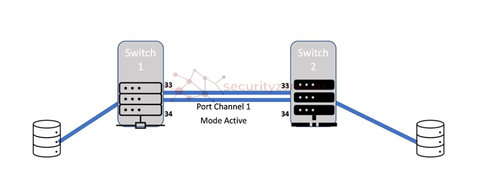

- Bước 1: Phát Hiện Và Khởi Tạo LACP (Discovery & Initialization)
- Khi các cổng mạng trên hai thiết bị (switch, router, server) được kết nối vật lý với nhau và được cấu hình để sử dụng LACP, chúng bắt đầu quá trình phát hiện nhau.
- Mỗi cổng sẽ gửi gói tin LACPDU (LACP Data Unit) đến cổng đối diện để kiểm tra khả năng liên kết.
- Nếu thiết bị ở chế độ Active, nó sẽ liên tục gửi LACPDU để thương lượng, tìm kiếm đối tác. Nếu thiết bị ở chế độ Passive, nó chỉ phản hồi khi nhận được LACPDU từ đối tác.
- Trường hợp 2 thiết bị đều ở chế độ Passive thì sẽ không tương tác với nhau vì không gửi bất cứ gói tin LACPDU nào.
