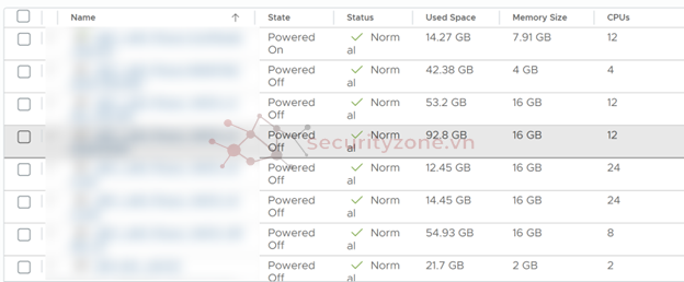

Giả sử bạn có hai host A và B được kết nối theo dạng cluster. Nếu cần thay thế phần cứng trên host A, bạn phải di chuyển các VM từ host A sang host B để tránh downtime. Công thức kiểm tra tài nguyên như sau:
Ability <=> Resource - SumUsed

Các công cụ ảo hóa thường hỗ trợ xuất thông tin VM dưới dạng bảng, giúp bạn dễ dàng tính toán tài nguyên.

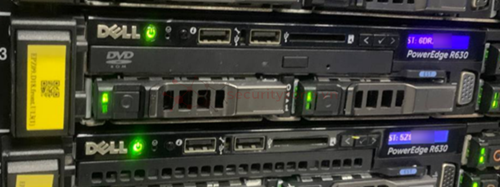

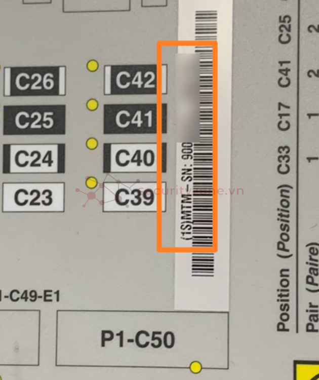

Khi thực hiện, cần kiểm tra kỹ vị trí thiết bị trên rack để tránh rút nhầm dây. Kinh nghiệm là không nên tin hoàn toàn vào sơ đồ hoặc mô hình đã vẽ, mà hãy kiểm tra trực tiếp trên thiết bị. Các thiết bị thường có Serial Number trên nắp hoặc phần LED để nhận diện.

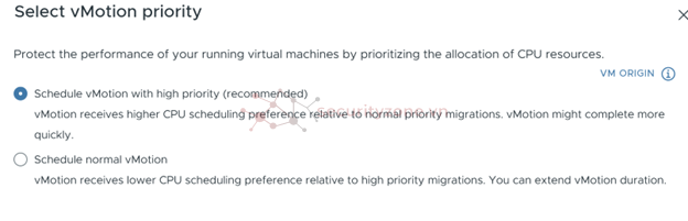

Một số công cụ ảo hóa, như VMware, hỗ trợ tính năng di chuyển VM mà không gây downtime (ví dụ: vMotion). Tuy nhiên, trong một số trường hợp, vẫn có thể mất vài gói tin. Để giảm thiểu rủi ro, bạn có thể sử dụng tính năng "Schedule vMotion with high priority" để tăng tốc độ di chuyển VM. Khi di chuyển, không nên thực hiện tất cả cùng lúc mà chỉ nên di chuyển 1-2 VM mỗi lượt.
