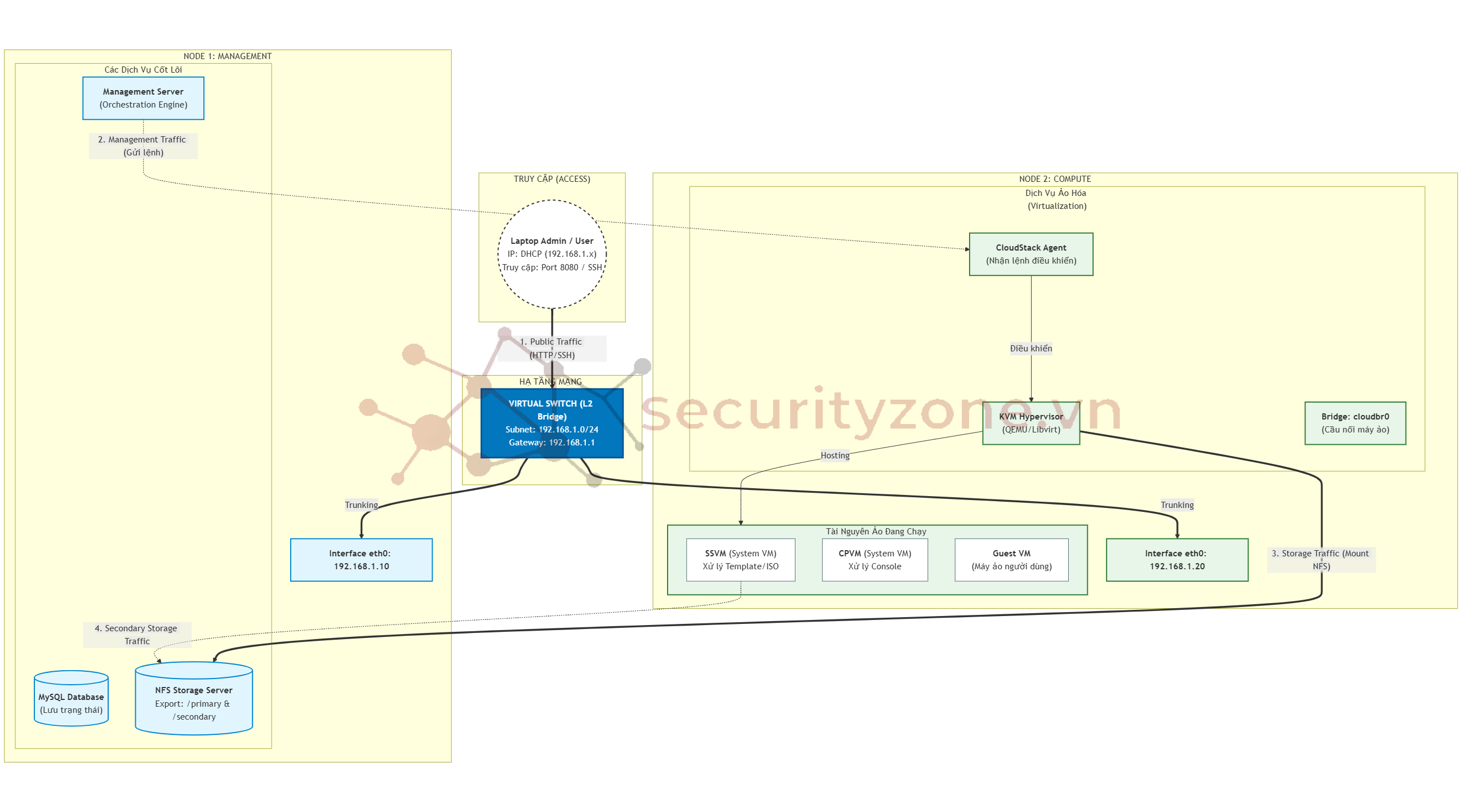

Hệ thống được triển khai với Compute, Storage và Network trên hai node vật lý ảo hóa:
2.1. Node 1: Management Node (Trục điều khiển trung tâm):
- Chức năng chính: Đóng vai trò là trung tâm của toàn hệ thống thông qua thành phần Management Server.
- Quản lý dữ liệu: Tích hợp MySQL Database để lưu trữ trạng thái hệ thống, cấu hình và metadata của toàn bộ hạ tầng đám mây.
- Dịch vụ lưu trữ: Kiêm nhiệm vai trò NFS Storage Server, cung cấp không gian lưu trữ cho cả Primary Storage (chứa đĩa ảo đang chạy) và Secondary Storage (lưu trữ ISO, Template và Snapshot).
- Thông số định danh: Địa chỉ IP: 192.168.1.10.
2.2. Node 2: Compute Node (Thực thi tài nguyên):
- Chức năng chính: Là KVM Host, nơi trực tiếp xử lý các tác vụ tính toán và thực thi các máy ảo.
- Thành phần điều khiển: Chạy CloudStack Agent để nhận lệnh trực tiếp từ Management Server và điều phối trình ảo hóa KVM.
- Máy ảo hệ thống (System VMs): Là nơi vận hành các thành phần hỗ trợ như SSVM (xử lý lưu trữ) và CPVM (quản lý Console).
- Địa chỉ IP: 192.168.1.20.

4.3. Mô hình Mạng (Networking Model)
Hệ thống sử dụng kiến trúc Bridged Networking (L2 Switching). Cơ chế này cho phép các Interface ảo của máy ảo kết nối trực tiếp vào Virtual Bridge trên Host vật lý, giúp máy ảo nhận IP cùng lớp mạng với hạ tầng vật lý (192.168.1.0/24), tối ưu hóa khả năng truy cập từ Client bên ngoài vào hệ thống Cloud.
