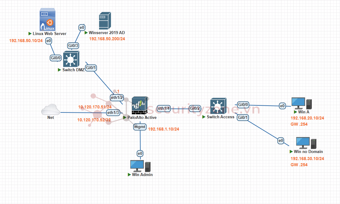

III. Mô hình​
Ở mô hình này:
  • Win Server 2019: dùng để chứa thông tin và xác thực đăng nhập cho Firewall
  • Palo Alto NGFW: Nơi thực thi chính sách. Interface e1/4 sẽ là nơi thiếp nhận yêu cầu
  • Win no Domain: Dùng để truy cập Internet mà không tham gia vào domain

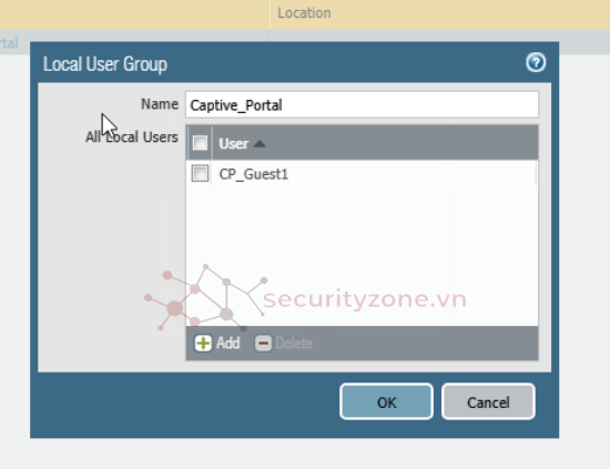

1. Tạo người dùng local
Device > Local User Database > User Group

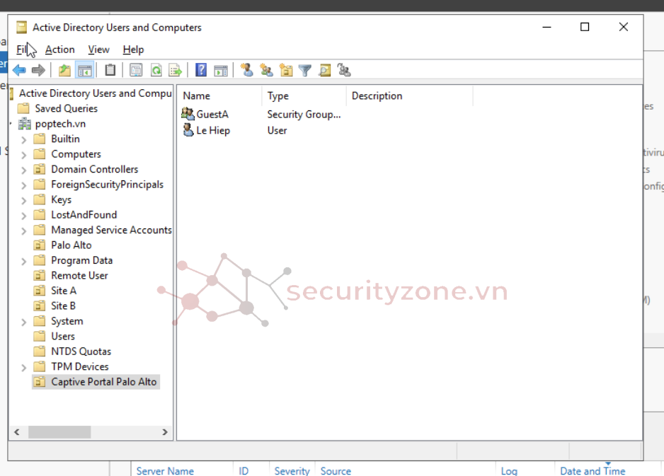

2. Tạo người dùng tại AD
Sau đấy tạo Profile LDAP để kết nối tới máy AD như mình đã làm ở phần [I.7,8][.1]

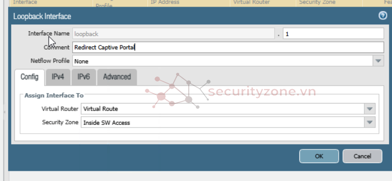

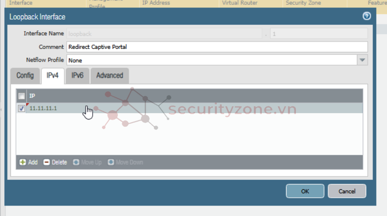

1. Tạo Loopback Interface
Interface này chứa IP dùng để chuyển hướng (redirect)

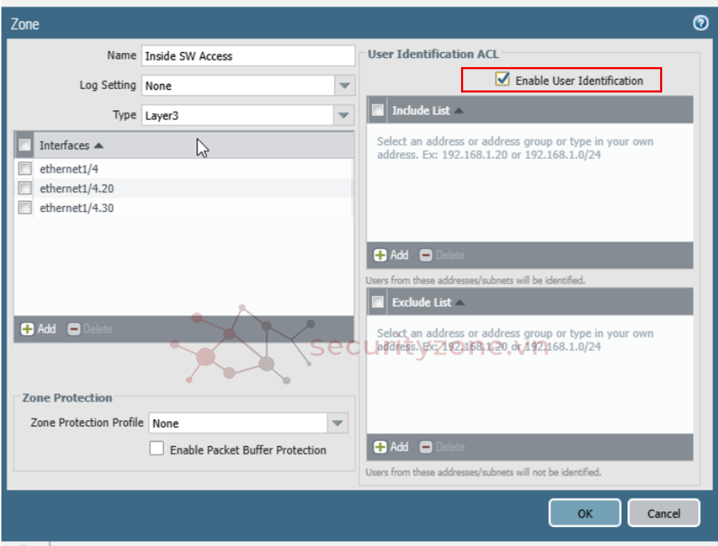

2. Kích hoạt xác thực người dùng tại zone inside

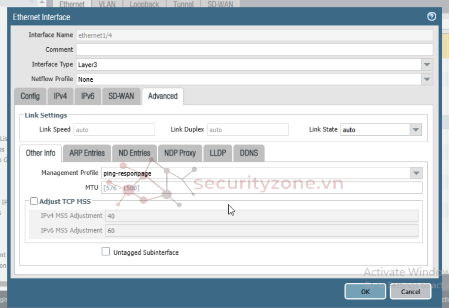

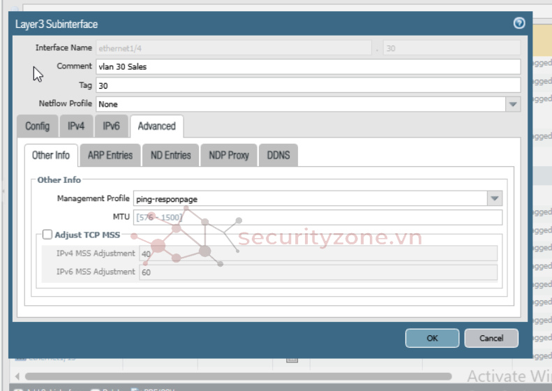

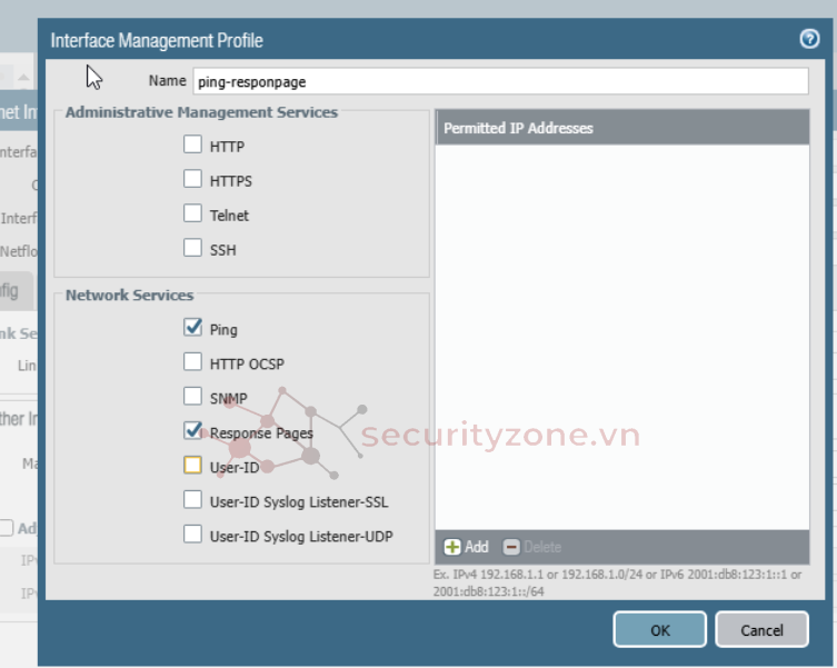

3. Tạo Interface Management Profile
Phải có response page để trả về trang đăng nhập
Gán vào Interface vlan 30

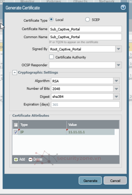

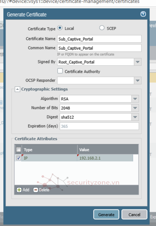

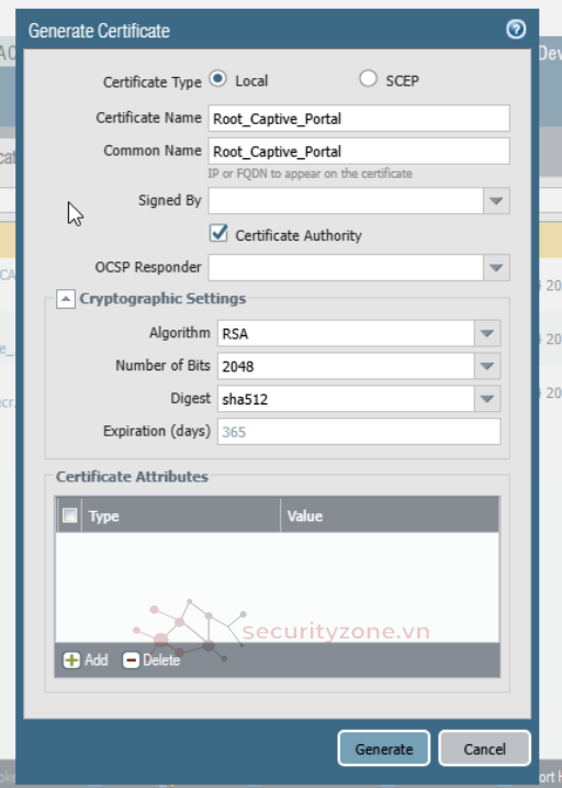

4. Cấu hình Certificarte
Chứng chỉ này sẽ dùng cho https

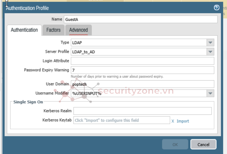

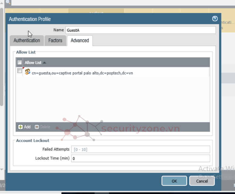

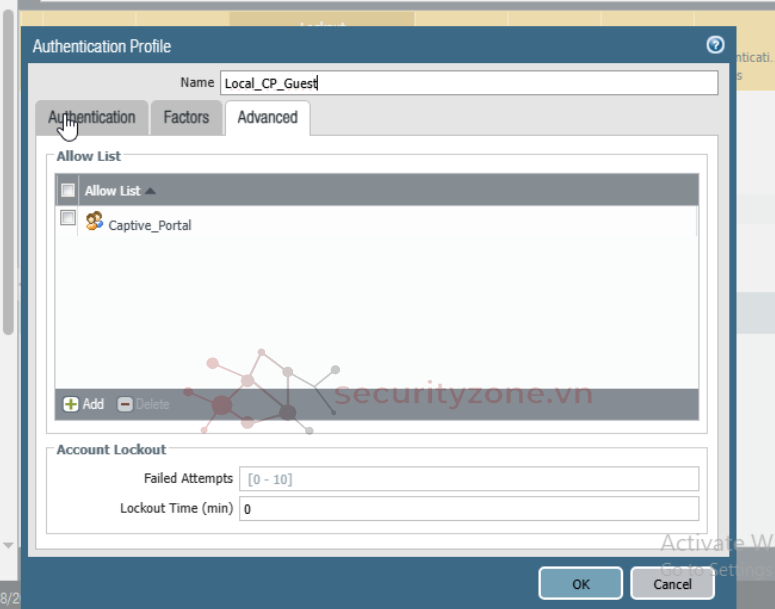

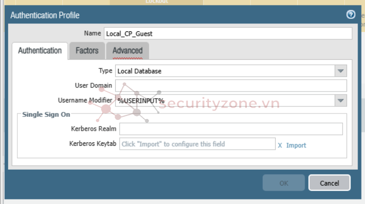

6. Tạo Authentication Profile
Cho AD
Cho Local

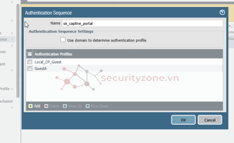

7. Tạo Sequence Profile

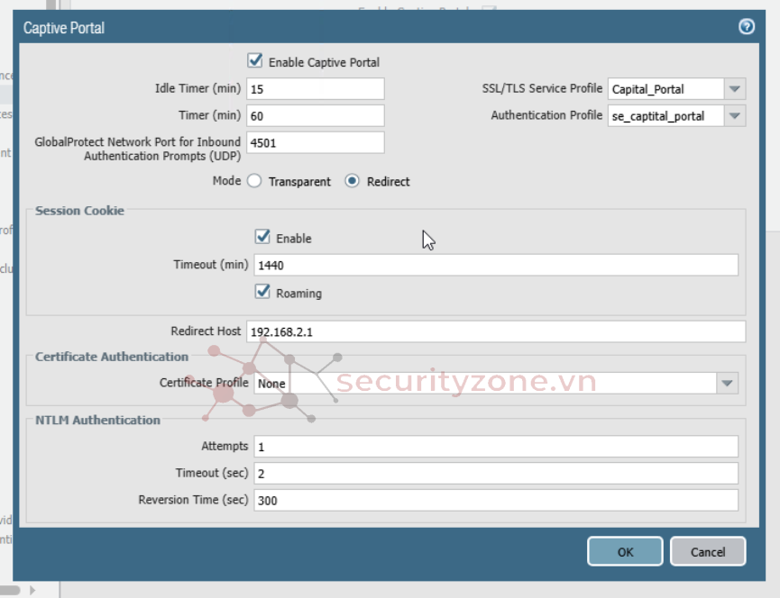

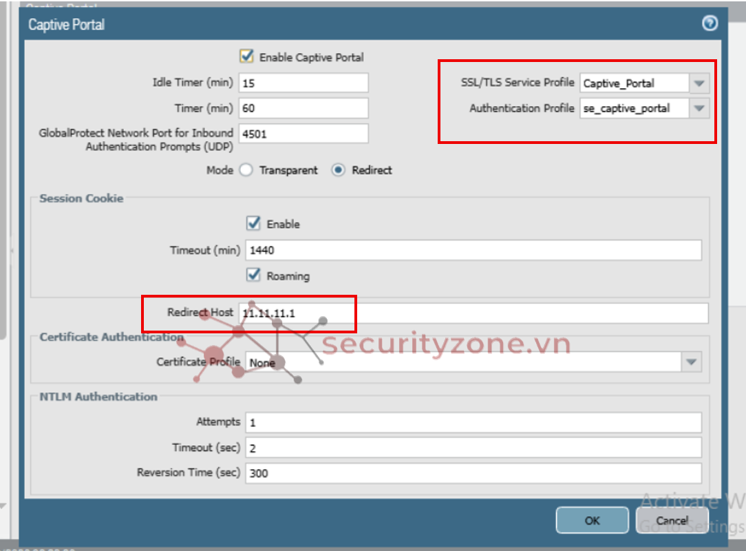

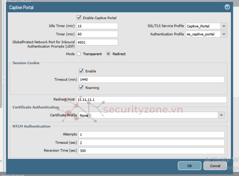

8. Enable Captive Portal
Redirect Host là IP của loopback .1 đây là địa chỉ IP mà người dùng sẽ bị chuyển hướng tới nếu chưa được xác thực
firewall sẽ chuyển hướng về https://11.11.11.1, user sẽ thấy trang đăng nhập Captive Portal

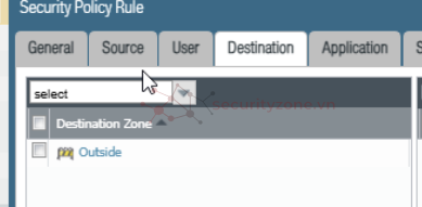

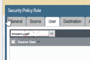

8. Security Policy

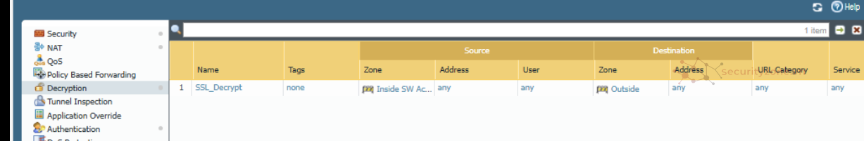

9. Decrypt Policy
Dùng của bài viết [IV.4]

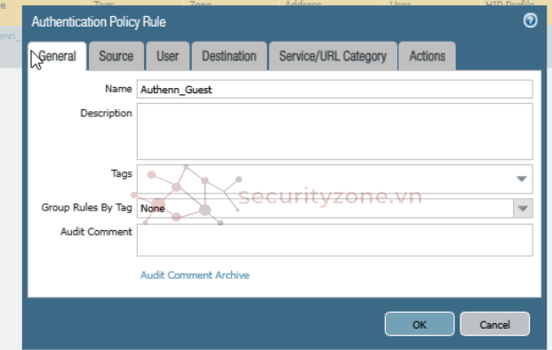

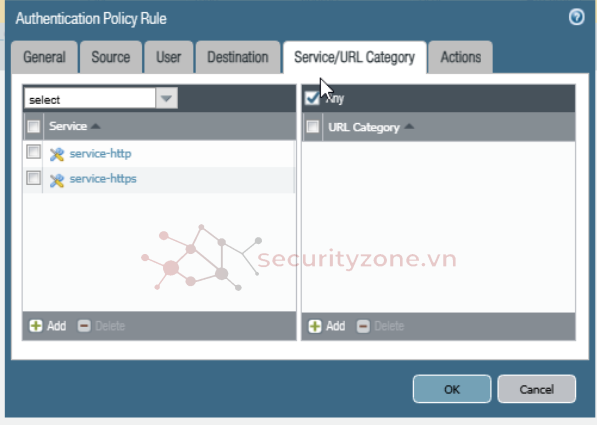

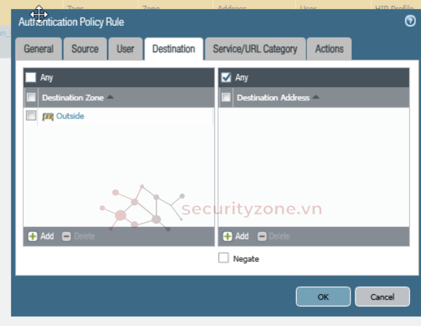

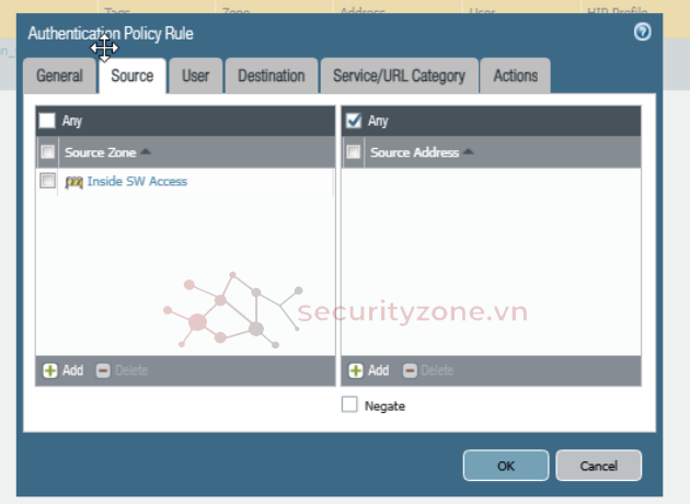

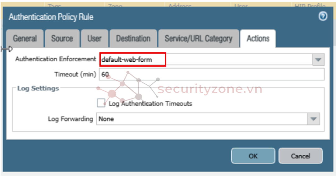

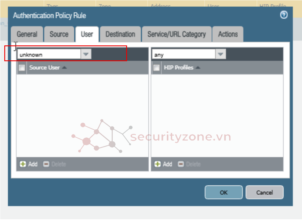

10. Tạo Authentication Prolicy Rule
Policies > Authentication
Khi phát hiện lưu lượng http, https với người dùng chưa được định danh thì FW sẽ gửi web form thông qua IP redirect

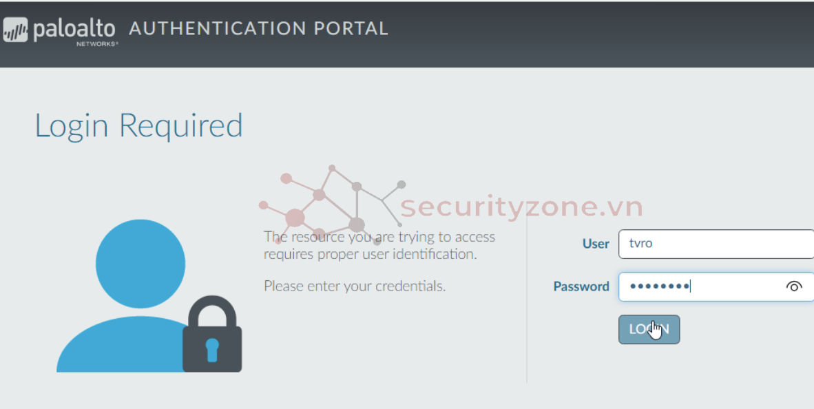

V. Kiểm tra​

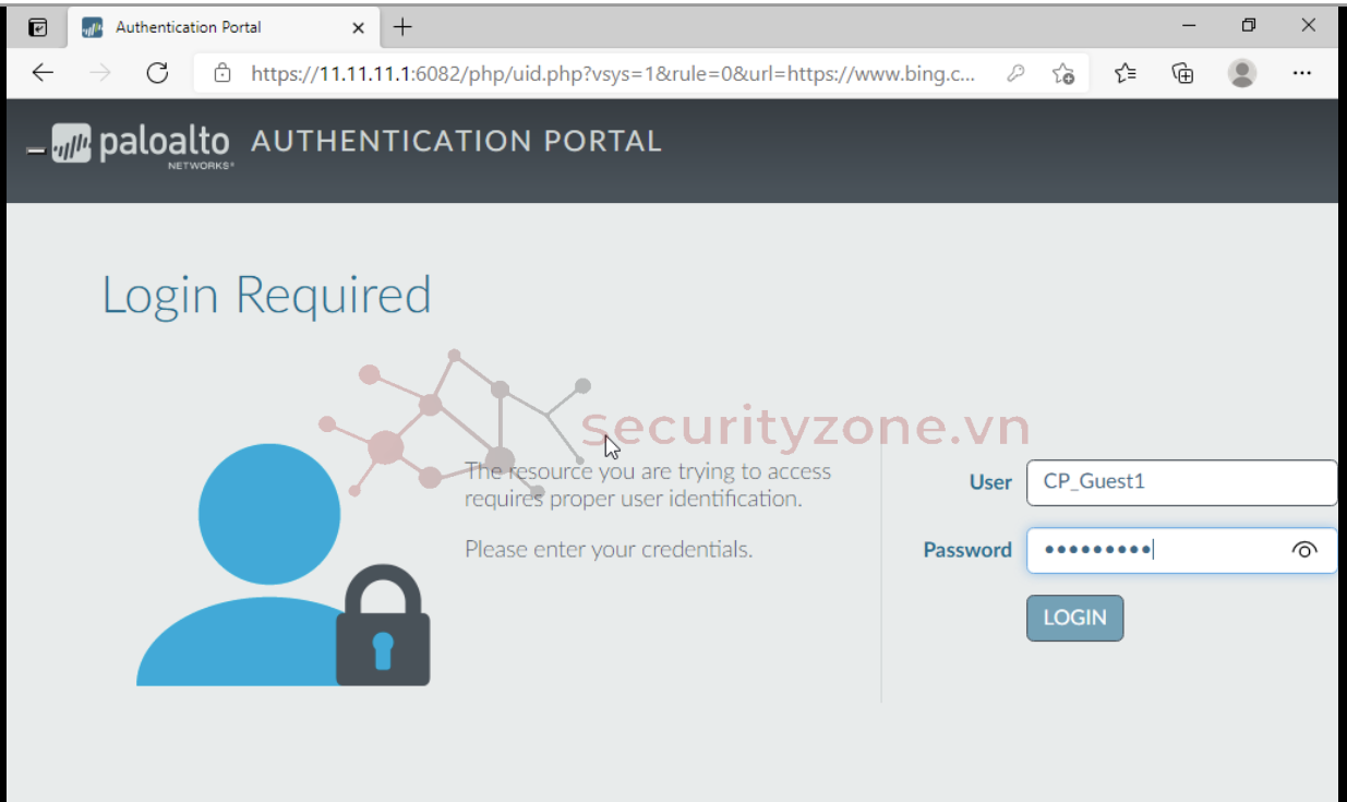

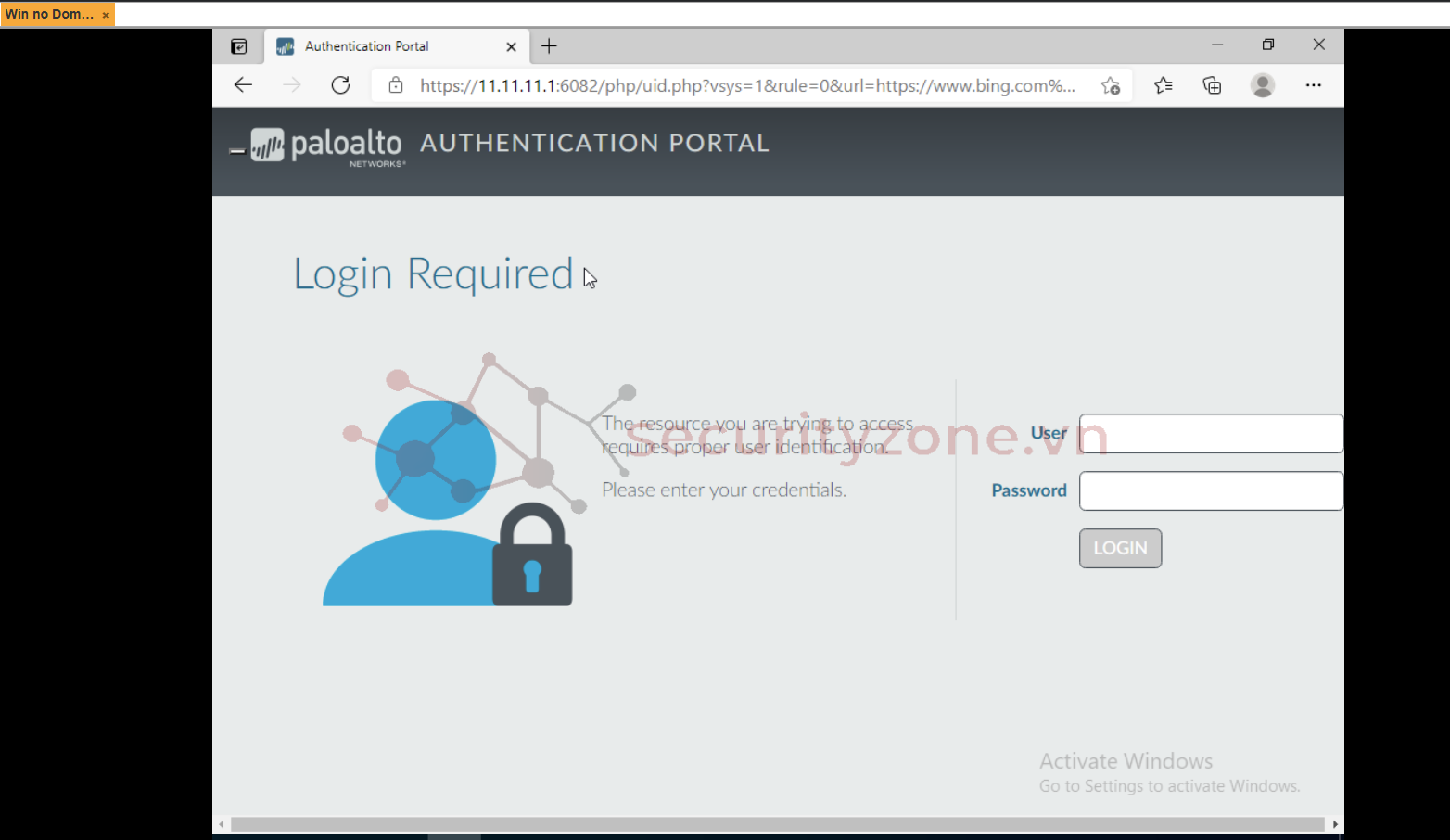

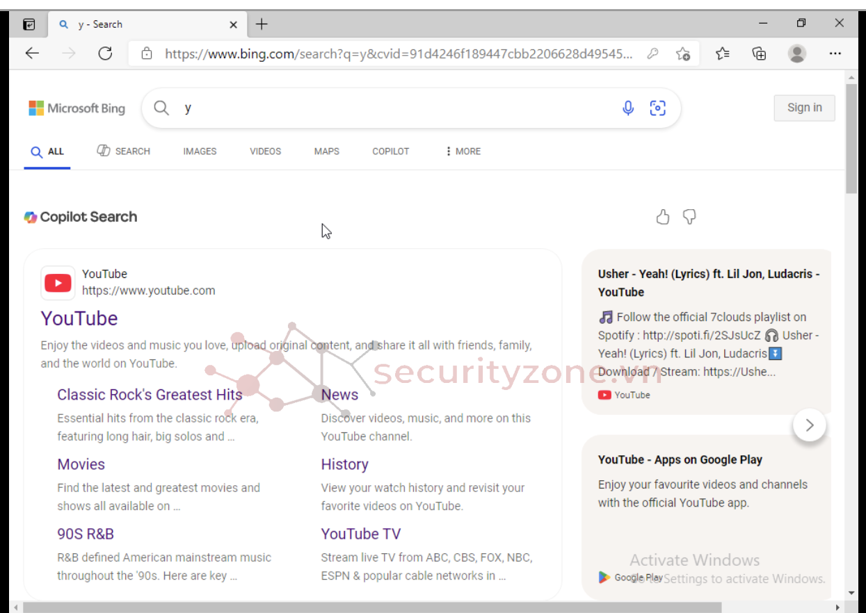

Từ máy vlan 30 (không join Domain)
Vào trình duyệt tìm kiếm bất kì

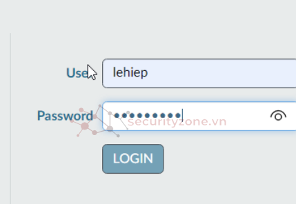

Trang đăng nhập sẽ hiện ra
Đăng nhập bằng tài khoản Local
Thành công

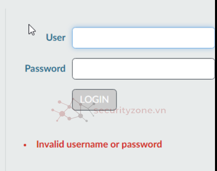

Đăng nhập bằng tài khoản tạo trong AD
Đăng nhập tài khoản dùng cho remote VPN​
False​
ư​
Đăng nhập bằng tài khoản đã tạo​
Vào được​

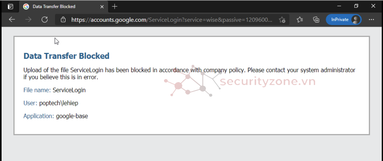

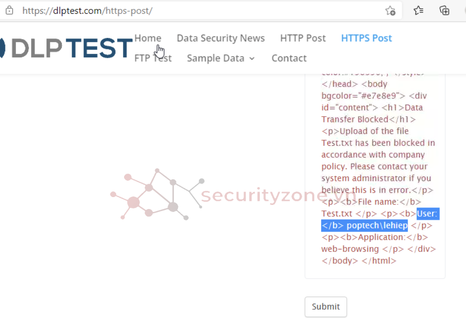

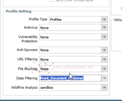

Sử dụng Profile Data Filtering đã thực hiện ở bài lab trước đó
Chặn được và phản hồi có hiện thêm nội dung trường của User đã đăng nhập​
