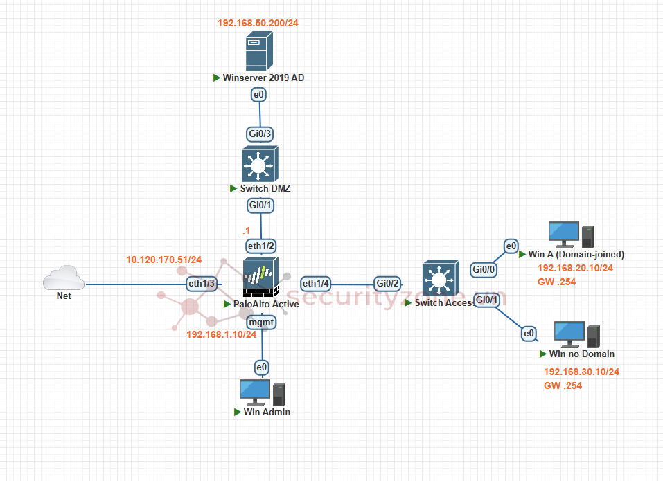

II. Mô hình​

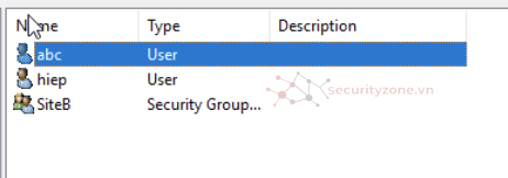

2. Tạo User rên máy Win Server và Join Domain cho Win A​

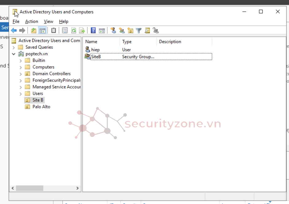

Tạo user và cho vào group SiteB

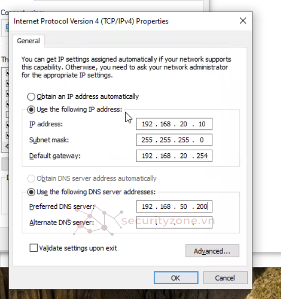

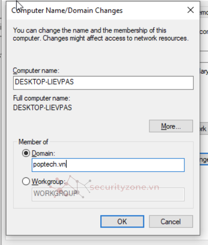

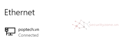

Tham gia vào Domain thành công

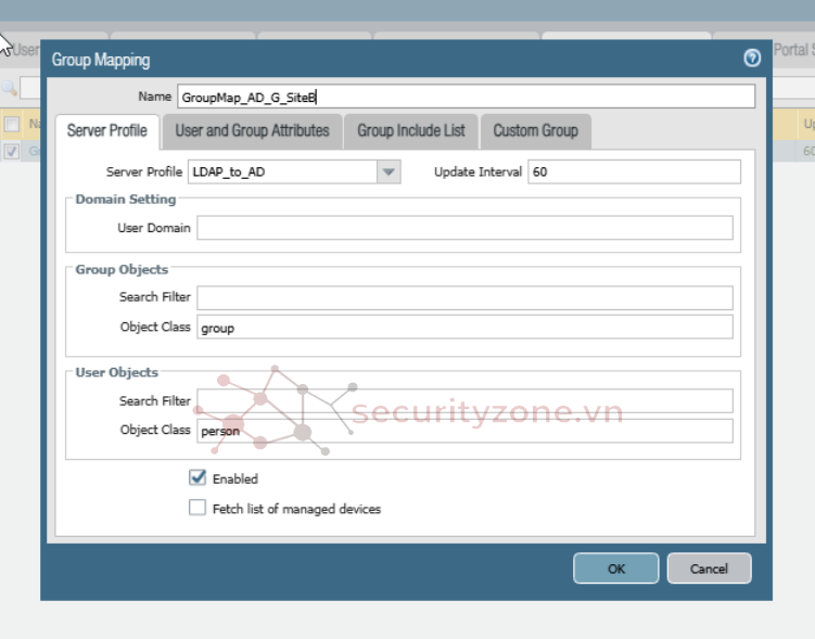

3. Cấu hình Group Mapping​
Device > User Identification > Group mapping > Add
Để Firewall biết user thuộc nhóm nào. Sẽ được dùng để cấu hình Security Rule
Gán LDAP Profile đã tạo vào

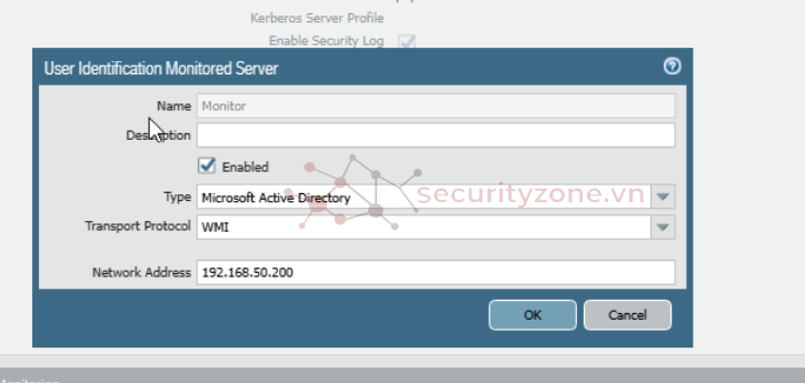

4. Cấu hình Server Monitoring​
Firewall sử dụng WMI (thông qua DCOM) để truy vấn Event Log trên Domain Controller nhằm thu thập thông tin đăng nhập của người dùng.
Device > User Identification > User Mapping

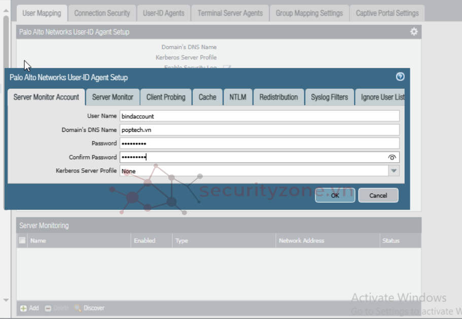

Chỉnh User Mapping Agent Setup
Thêm tài khoản dùng để truy vấn event log trong AD vào.
Tiếp tục Add Monitored Server trong Tab đó
Dùng tài khoản đã nhập ở trên để lấy Event log khi user đăng nhập thành công sẽ được gửi về FW thông qua WMI
Network Address là IP của máy AD

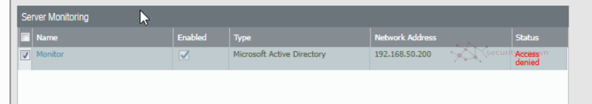

Hiện tại chưa truy vấn được dưa cho cấp quyền cho tài khoản bindaccount

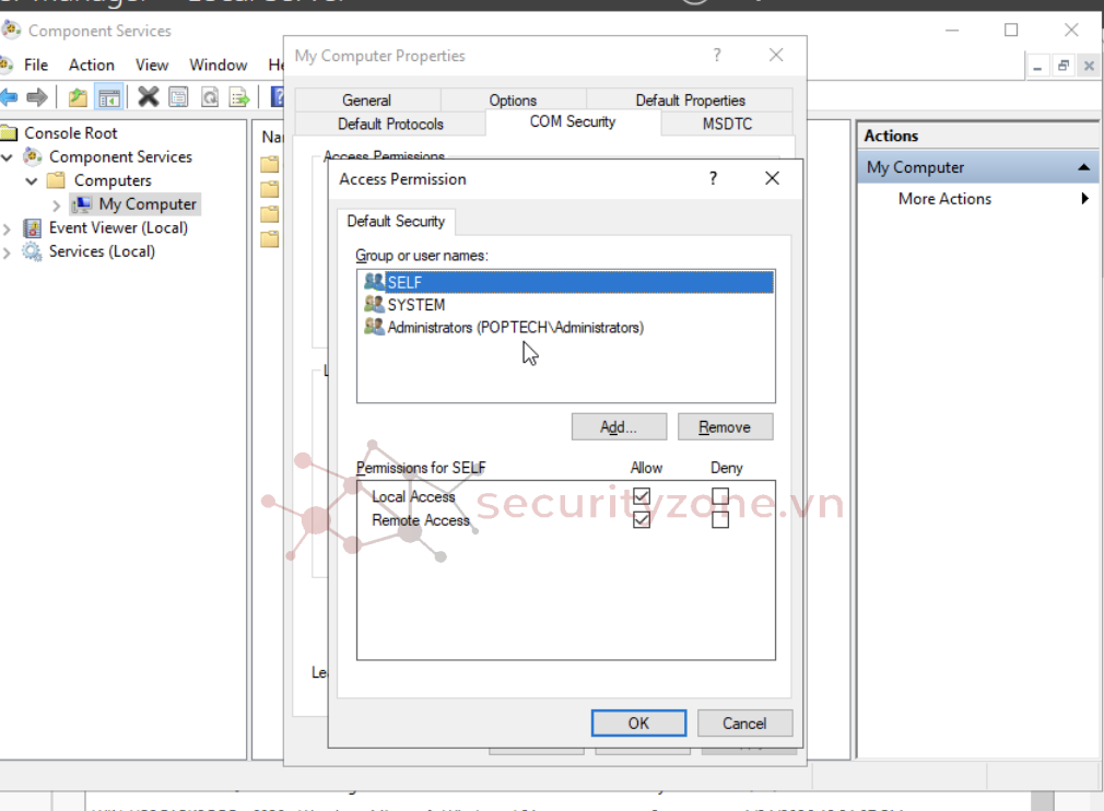

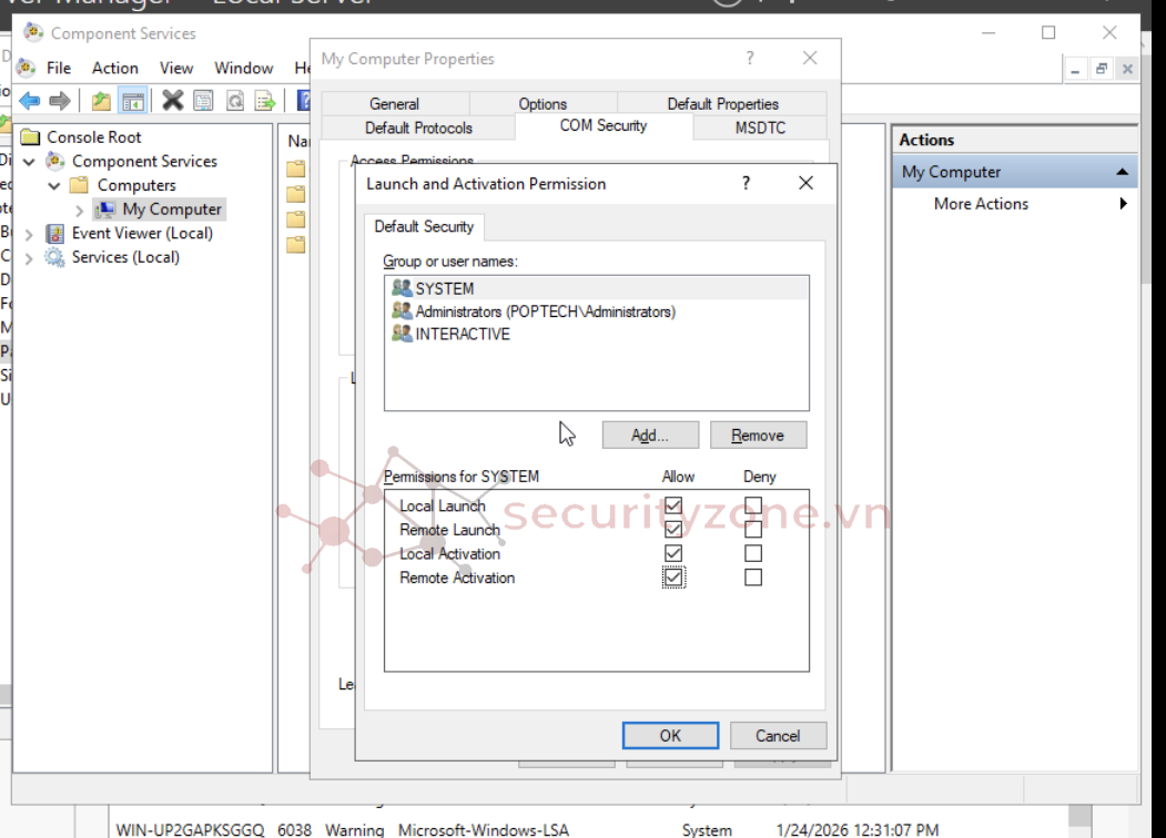

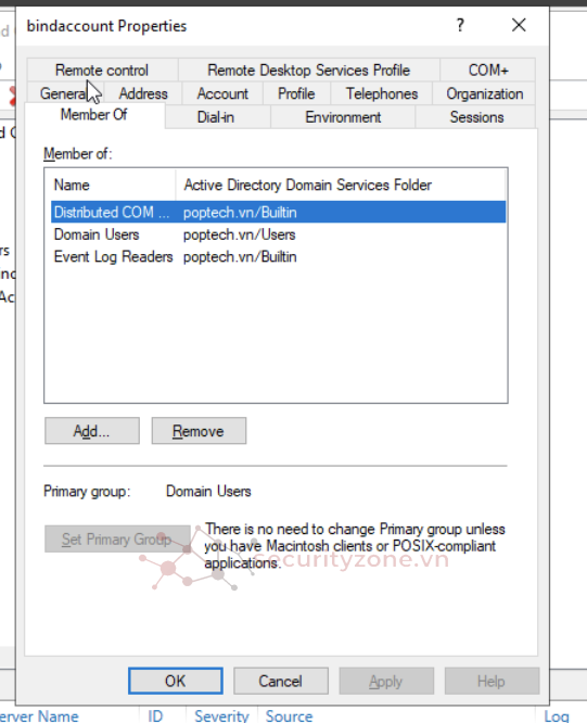

Do Palo Alto sử dụng WMI (thông qua DCOM) để truy vấn Event Log, nên tài khoản bindaccount cần được cấp quyền đọc Event Log và quyền truy cập DCOM.
Thêm bindaccount vào Group DCOM và Event Log Reader
Vào Component Service check xem COM đã enable Remote Access chưa
Đã enable remote

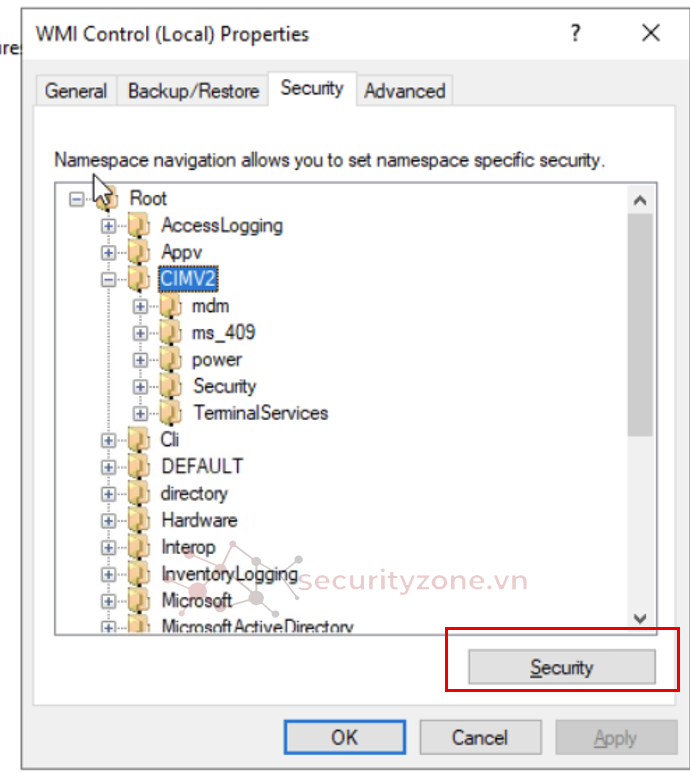

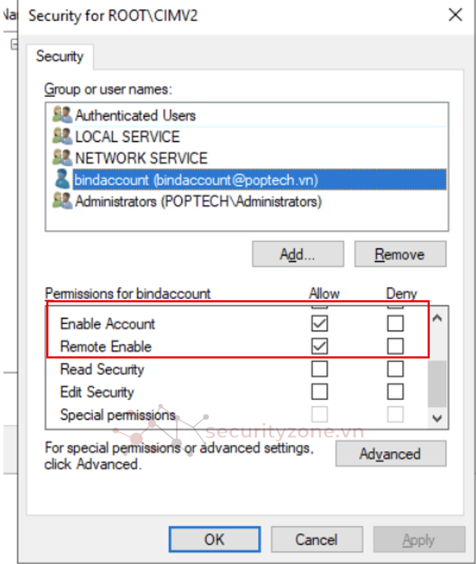

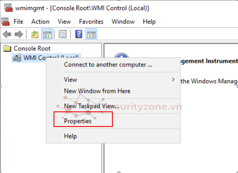

Tiếp tục vào WMI Control để gán quyền Remote Enable cho tài khoản dùng cho Palo Alto
Win + R gõ wmimgmt.msc
Sang tab security
Vào Root vào CIMV2
Nhấn security

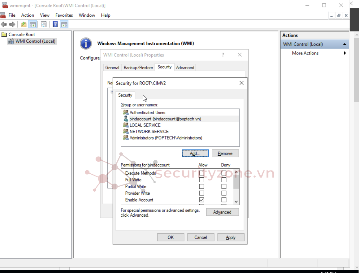

Thêm bindaccount vào Namespace CIMV2
namespace này chứa các class như Event log
Cấp quyền Remote

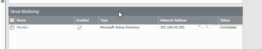

Check lại đã thấy Status "Connected"

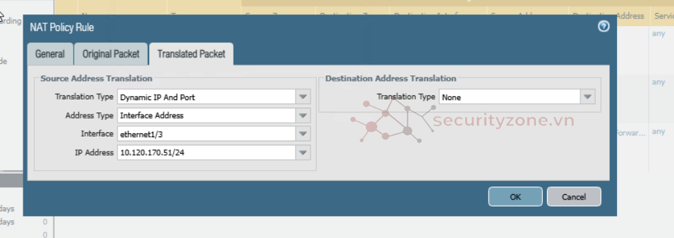

6. Cấu hình NAT Win Server ra ngoài Internet​
Cấu hình NAT

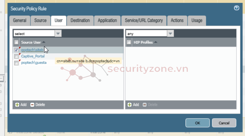

7. Cấu hình Policy cho Security Rule ra internet dựa trên User-ID​

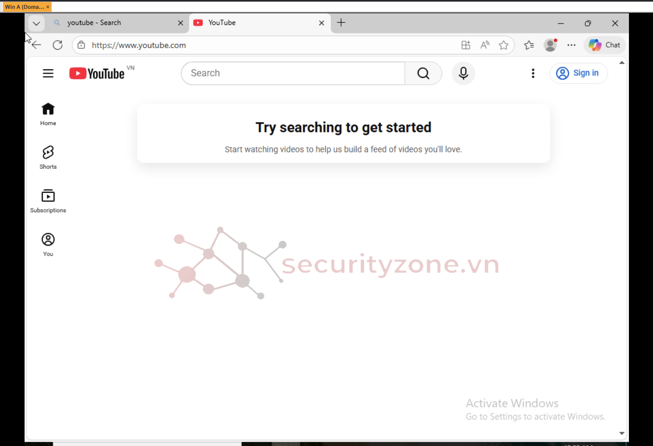

1. Dùng đúng account thuộc Group cho phép (SiteB) và vào mạng​
Máy Win A đã vào được mạng mà không cần đăng nhập

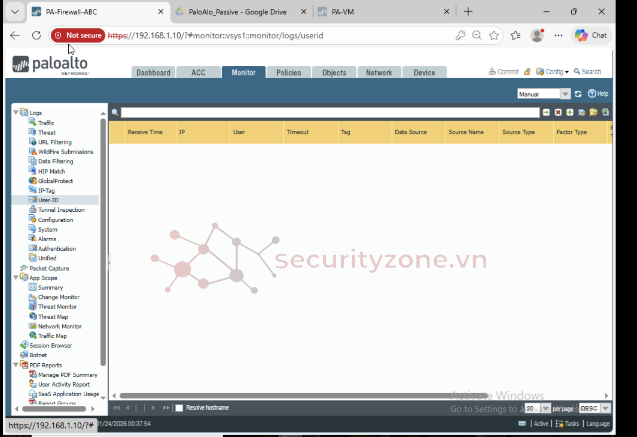

Có thể xem User Mapping tại đây
Bản mình không xem được
Có thể dùng CLI để xem

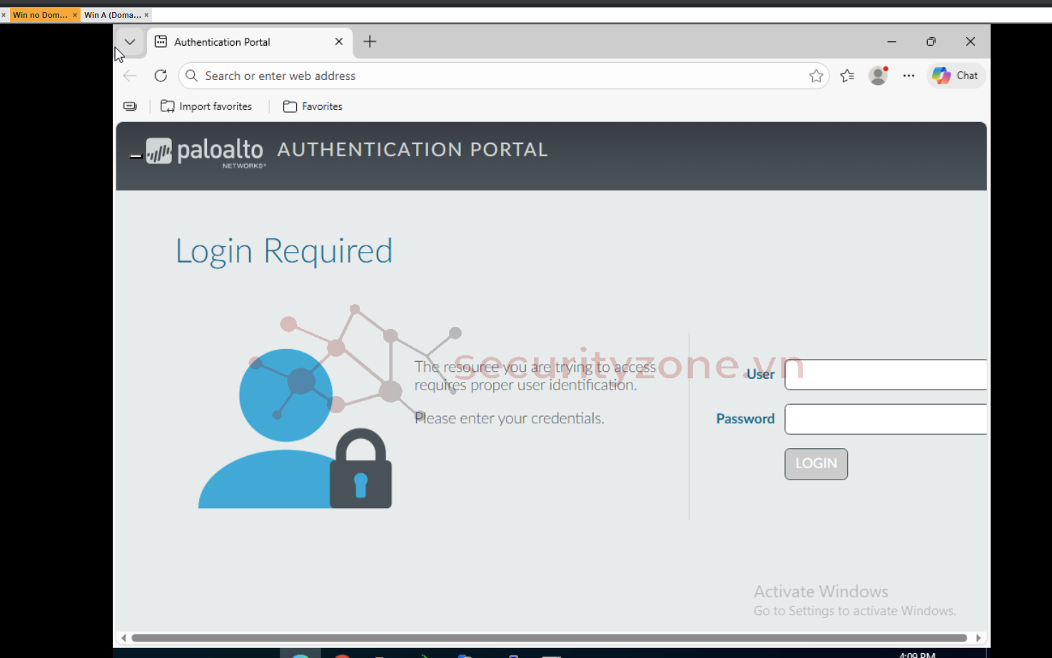

2. Đăng nhập từ máy chưa Join Domain trong Zone Inside và vào mạng​
Vẫn phải xác thực Captive Portal

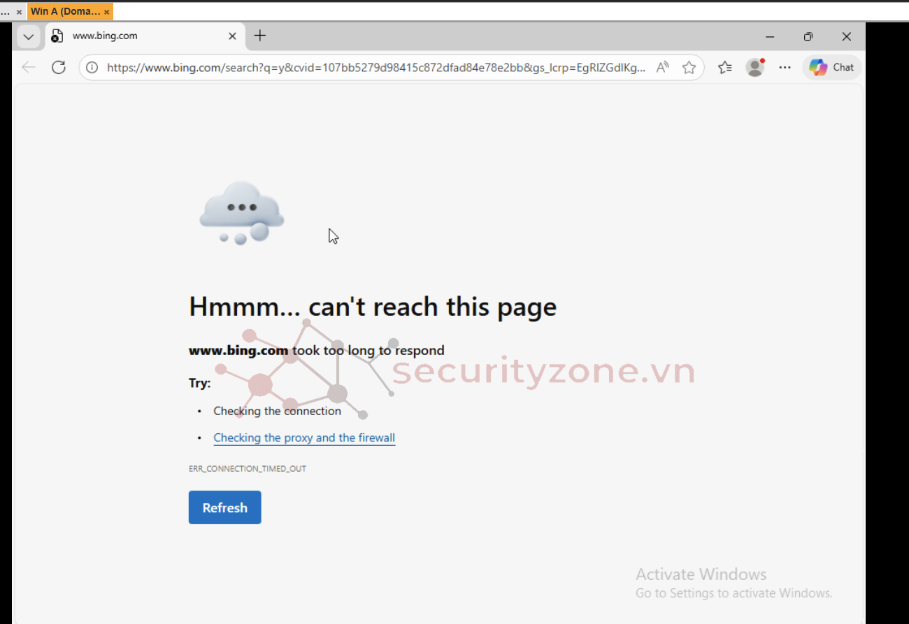

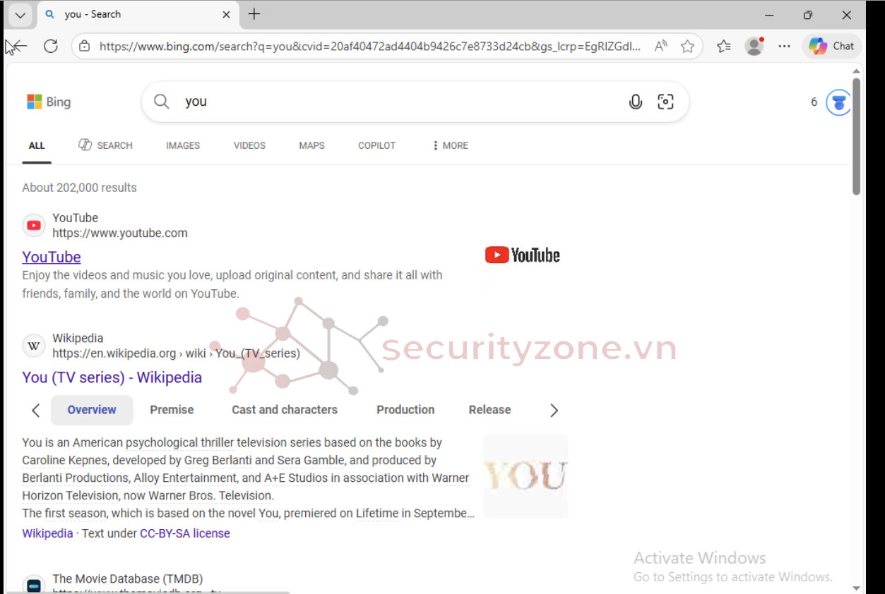

3. Người dùng không thuộc group được phép truy cập Internet​
tài khoản ABC chưa được cho vào group SiteB

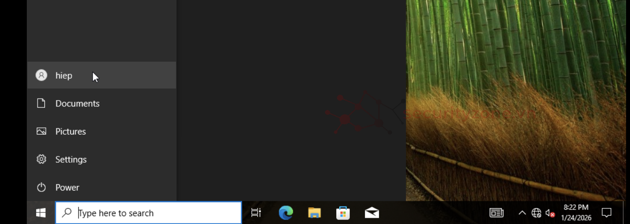

Đăng nhập vào Win A
Không vào được mạng
Cho vào Group SiteB
vào được Internet
