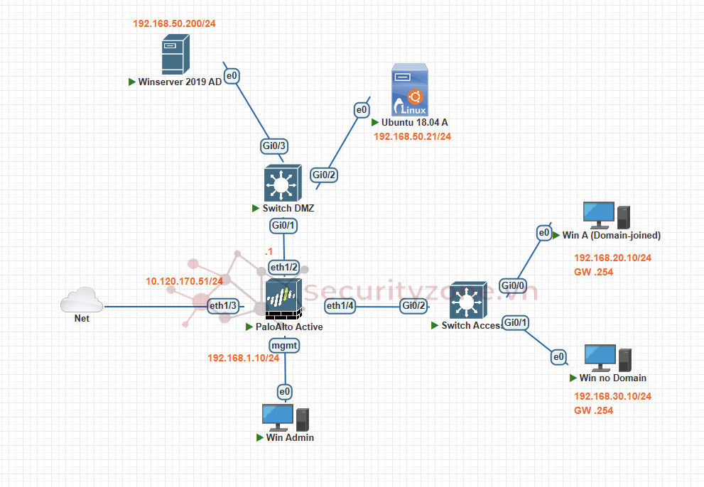

III. Mô hình​
- Palo Alto FW: Trung tâm thực thi chính sách, Captive Portal cho người dùng muốn vào internet, gửi yêu cầu xác thực thới RADIUS Server
- Winserver 2019 AD (Active Directory): Kho lưu trữ danh tính tập trung (Identity Store).
- Ubuntu 18.04 A (MFA & RADIUS Server): Thành phần bên trong
  • PrivacyIDEA 3.8.1: Quản lý mã OTP (HOTP/TOTP) và thực hiện logic xác thực "Mật khẩu + OTP".
  • FreeRADIUS 3.0: Cổng giao tiếp, nhận gói tin RADIUS từ Firewall và chuyển đổi thành lệnh API cho PrivacyIDEA.
- Win no Domain: Đại diện cho máy tính của khách (Guest). Phải đi qua Captive Portal và xác thực MFA (nhập Pass AD + OTP) mới được cấp quyền truy cập internet.

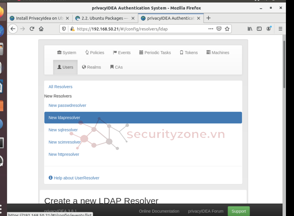

Vào phần User

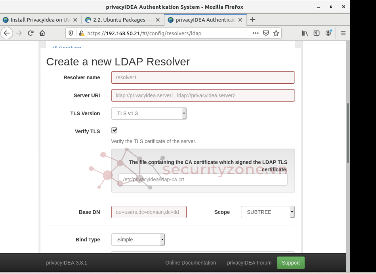

Tạo ldapresolver

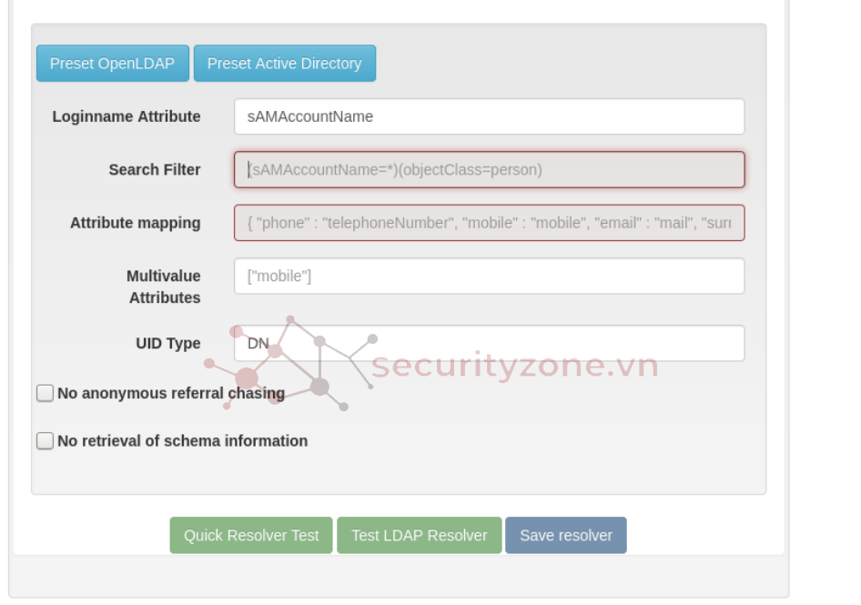

Resolver name (tên bộ truy vấn): đặt tên tùy ý
Server URI: ldap://<IP Win Server>
Bỏ tích SSL vì chưa cài chứng chỉ SSL cho AD
Nhấn Preset Active Directory cho hệ thống tự điền
Trường UID Type dùng 1 tham số để đảm bảo xác định đúng người dùng mà không bị nhầm với người dùng khác (ví dụ: bị đổi tên hoặc chuyển đi) chọn “ObjectGUID” đây là một chuỗi mã định danh không đổi mà Windows tự sinh ra cho mỗi user khi vừa tạo tài khoản.

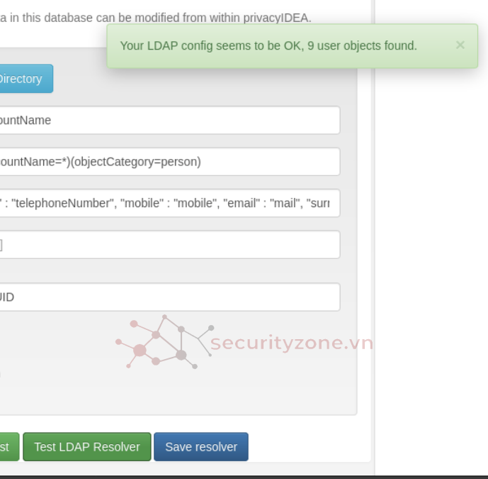

Kiểm tra nhấn test LDAP Resolver
Thành công. Giờ lưu bộ truy vấn này
Tạo realm mới bằng ldap resolver vừa tạo
Giờ đã lấy được danh sách User

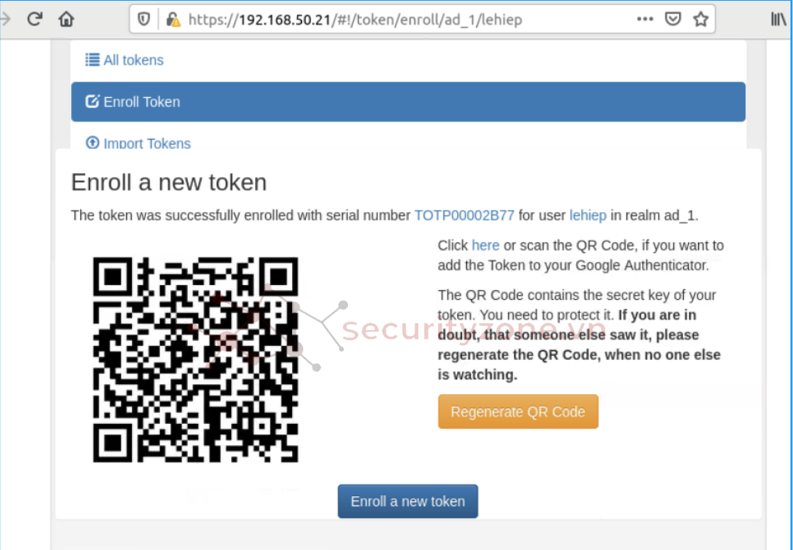

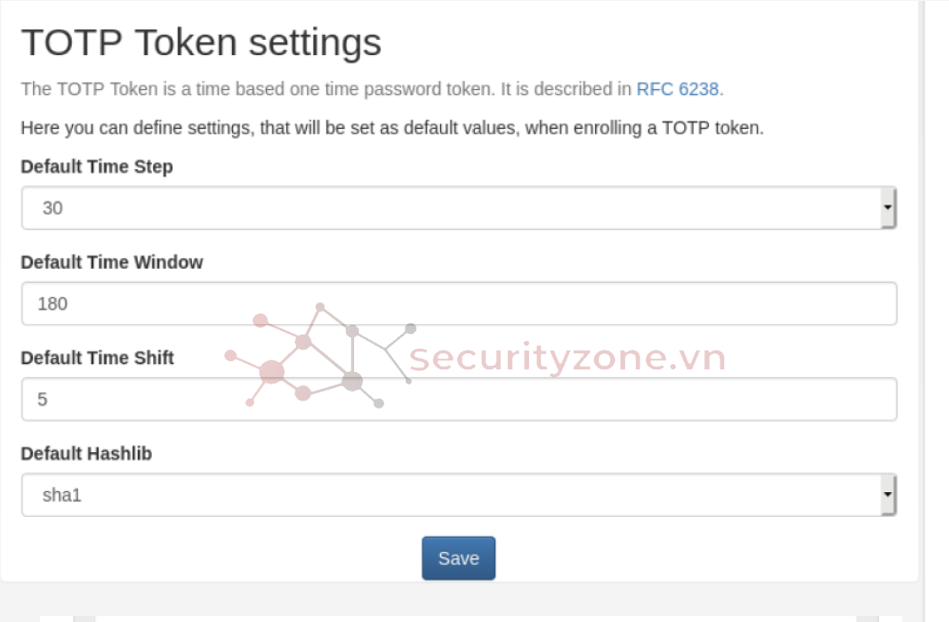

3. Cấu hình MFA (TOTP)
Setting > Token để chỉnh cấu hình TOTP
Nhấn vào 1 user nằm trong group được phép captive portal và nhấn enroll new token
Quét mã bằng ứng dụng Authenticator cài trên điện thoại
Mình dùng Google Authenticator

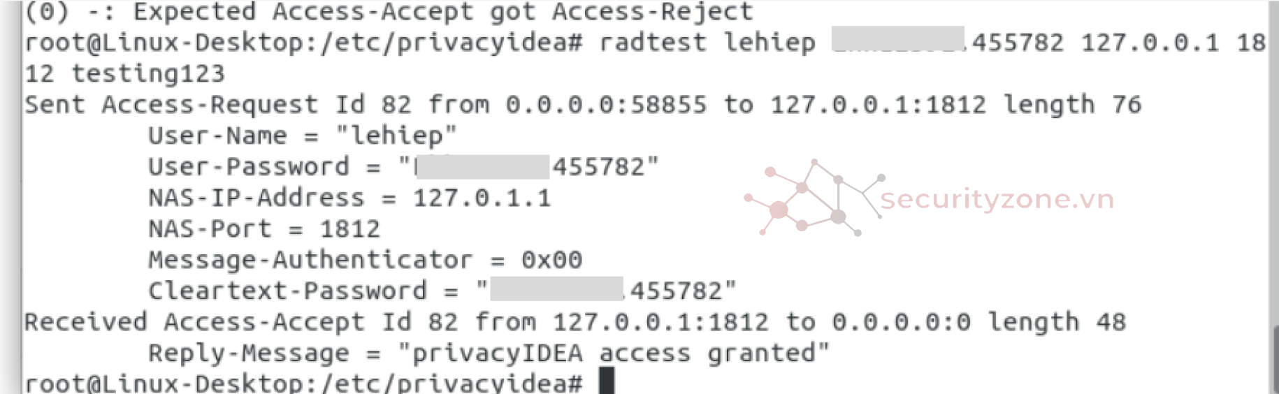

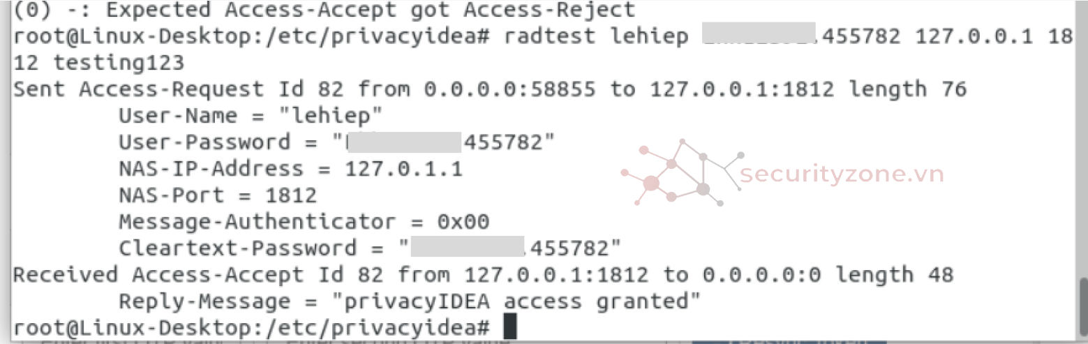

Test thử trước trên Ubuntu
radtest <username> <mật khẩu + OTP> <Local host> <Port> <secret>
Thành công

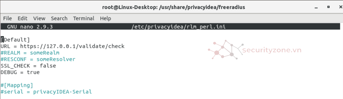

4. Tải và cấu hình freeRADIUS
sudo apt install freeradius privacyidea-radius
Check URL dùng để Radius kết nối tới Privacyidea

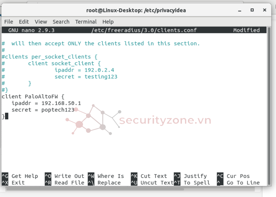

Khai báo radius client

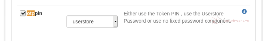

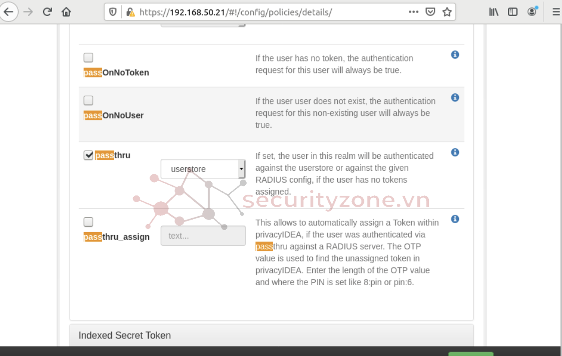

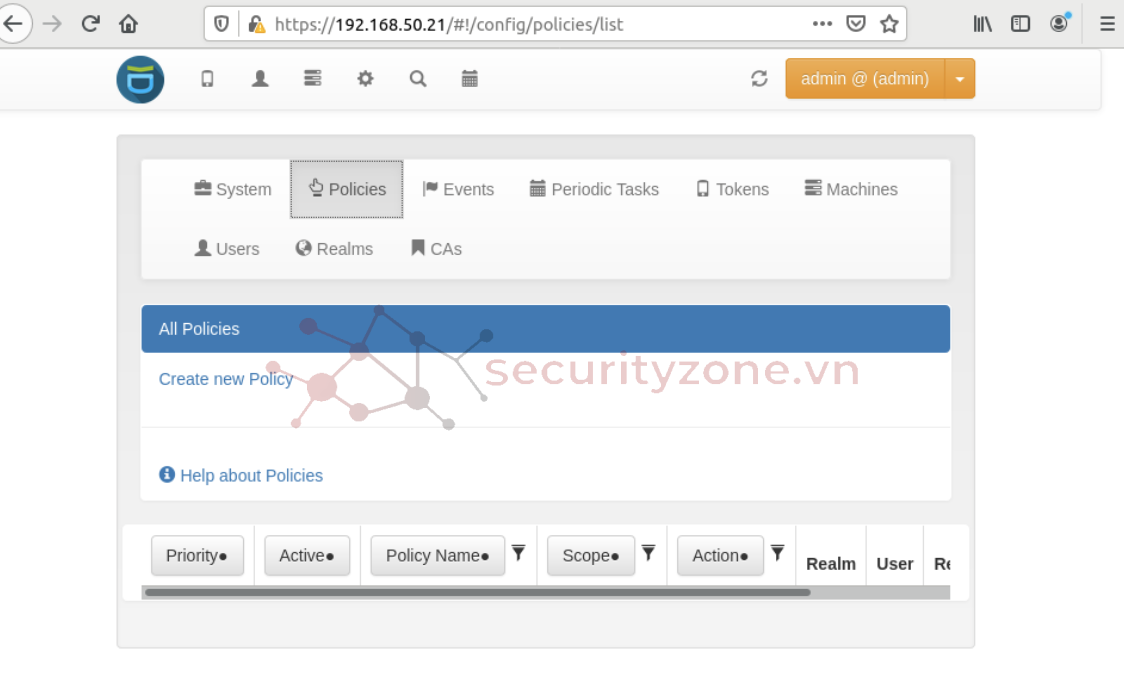

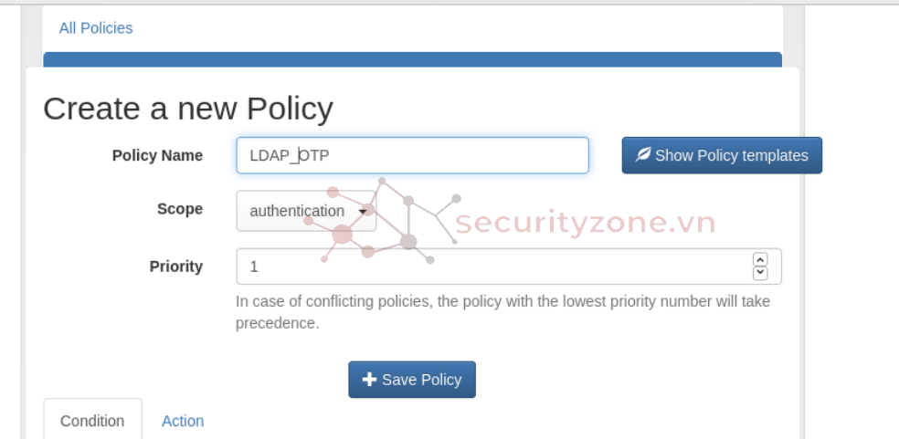

5. Tạo Policy cho privacyIDEA
Tạo Policy mới
Chọn Scope authen
Vào Action chỉnh passthru
Để cho phép user đăng nhập bằng password AD khi chưa có token
Còn khi có token (vd: TOTP)
thì sẽ check theo dạng PIN + OTP
Phần này sẽ chỉnh PIN lấy từ userstore là lấy mật khẩu từ nơi lưu trữ danh tính của user
Mục đích khi người dùng đăng nhập thì sẽ gừi mật khẩu về AD để xác thực. Nếu không chỉ xác thực OTP
Test thử
Với người dùng lehiep mật khẩu là <mật khẩu trong AD + OTP >
Thành công

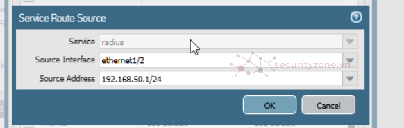

Chỉnh Service Route Radius

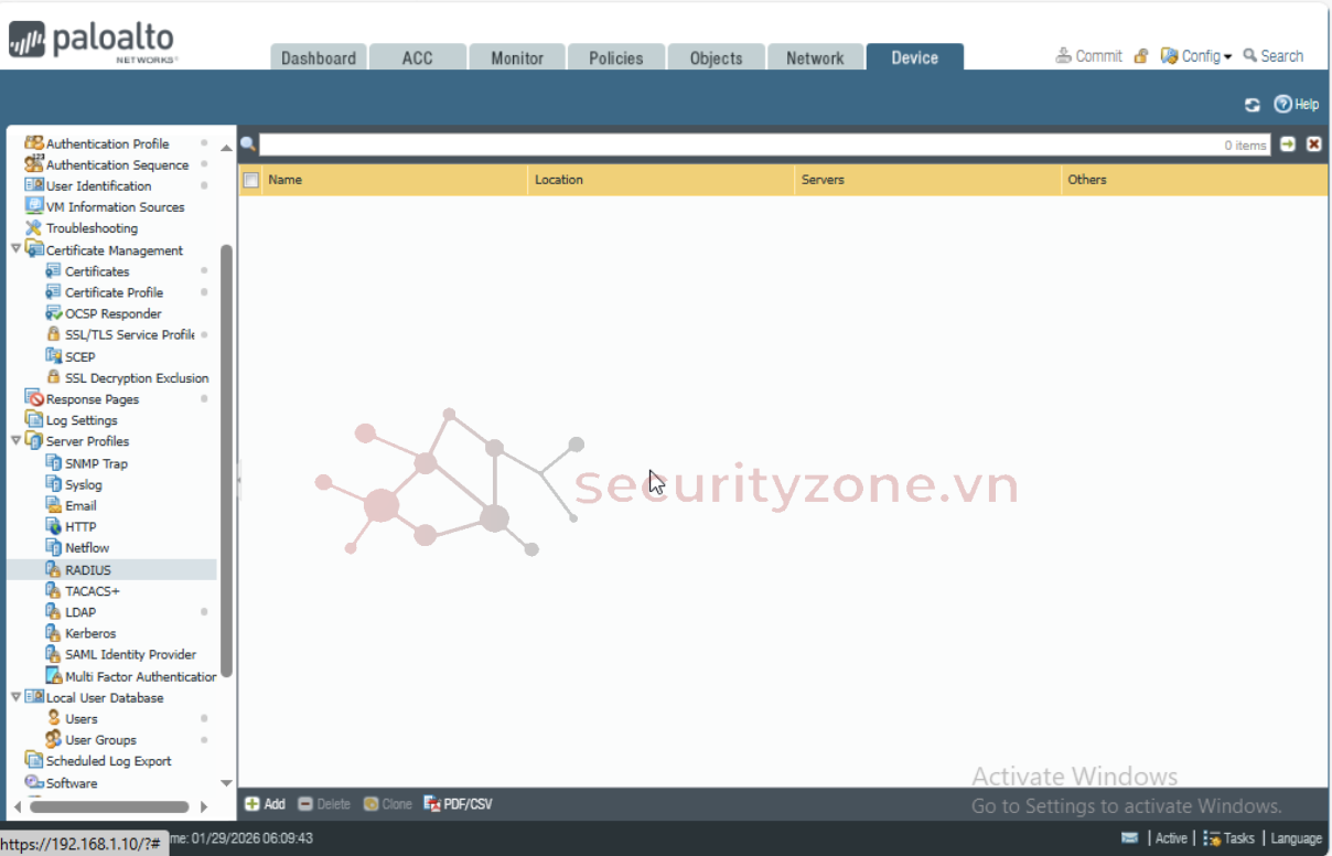

1. Thêm RADIUS Profile
Add

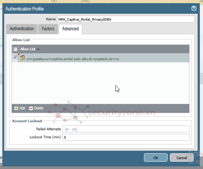

2. Tạo Authentication Profile

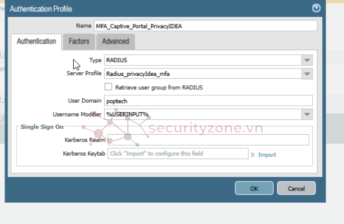

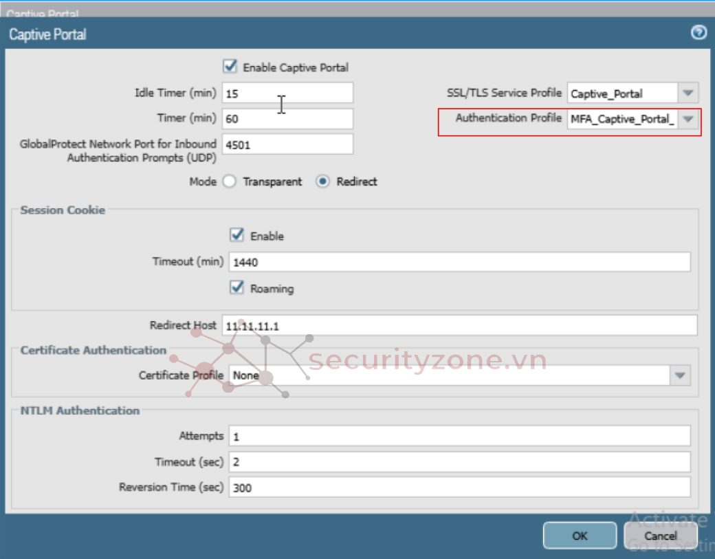

3. Gán Authentication Profile này vào Captive Portal
Vào Captive Portal chỉnh lại Authentication Profile
Commit

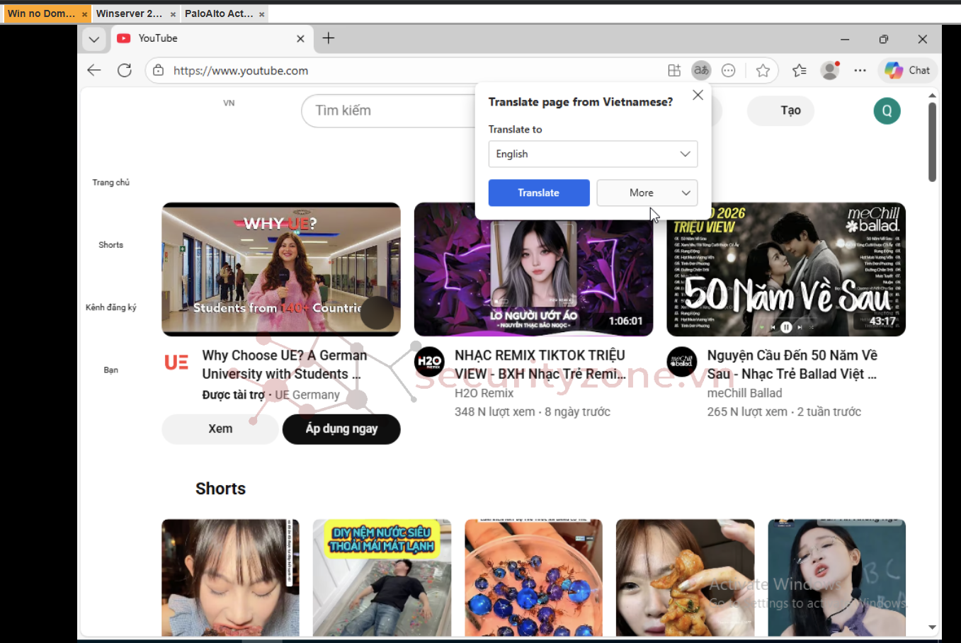

V. Kiểm tra​

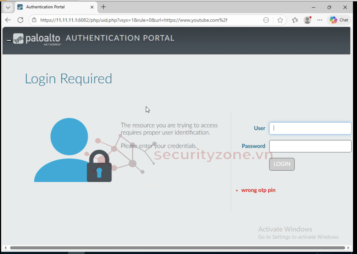

Từ máy không join domain vào mạng và nhập thông tin xác thực chưa kèm OTP
Báo lỗi "wrong otp pin"

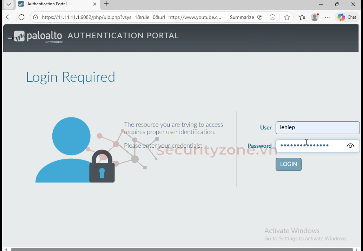

Bây giờ đăng nhập lại với Password = <mật khẩu> + <OTP>
Thành công

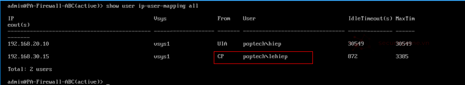

Xem log
Trên Firewall xem ip user mapping
CP là mapping user này được lấy từ Captive Portal
