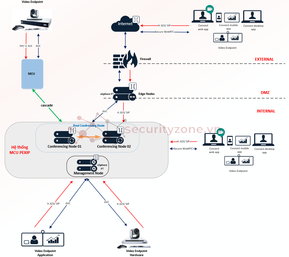

1.1. Sơ đồ thiết kế logic của hệ thống HNTH
Trong bài hướng dẫn triển khai này sẽ tập trung vào các thành phần: Management Node, Conferencing Node, Edge Node, và endpoint là Pexip Infinity Connect (hoặc Endpoint từ người dùng hoặc hardware)Sơ đồ như sau:
Mô hình kết nối cuộc họp 3 cấp (có sự tham gia của điểm cầu kết nối qua Internet và dùng phần mềm Pexip Connect App hoặc thiết bị Endpoint hỗ trợ H.323/SIP kết nối vào)
