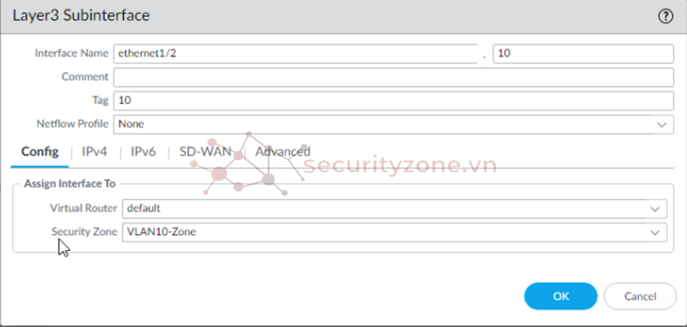

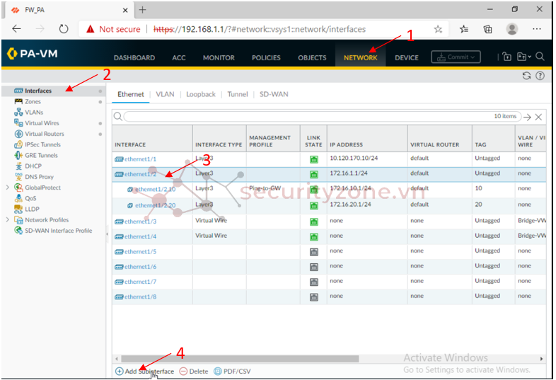

Ta vào Network > Interfaces > chọn vào cổng cần chia sub interface (ở đây là eth1/2) > chọn Add Subinterface

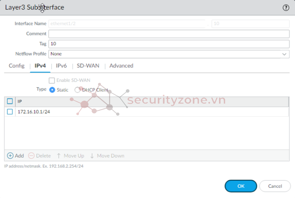

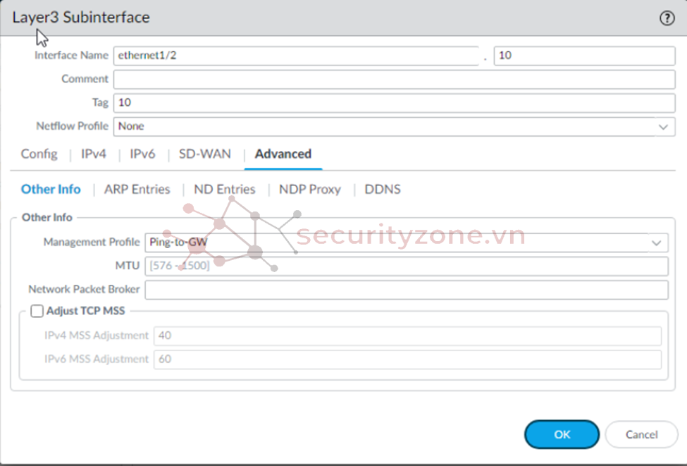

Ta điền tên interface là eth1/2.10, gắn Tag là 10, Virtual Router là default, tạo 1 Zone riêng là VLAN10-Zone
Đặt địa chỉ Ip cho sub interface này là 172.16.10.1/24

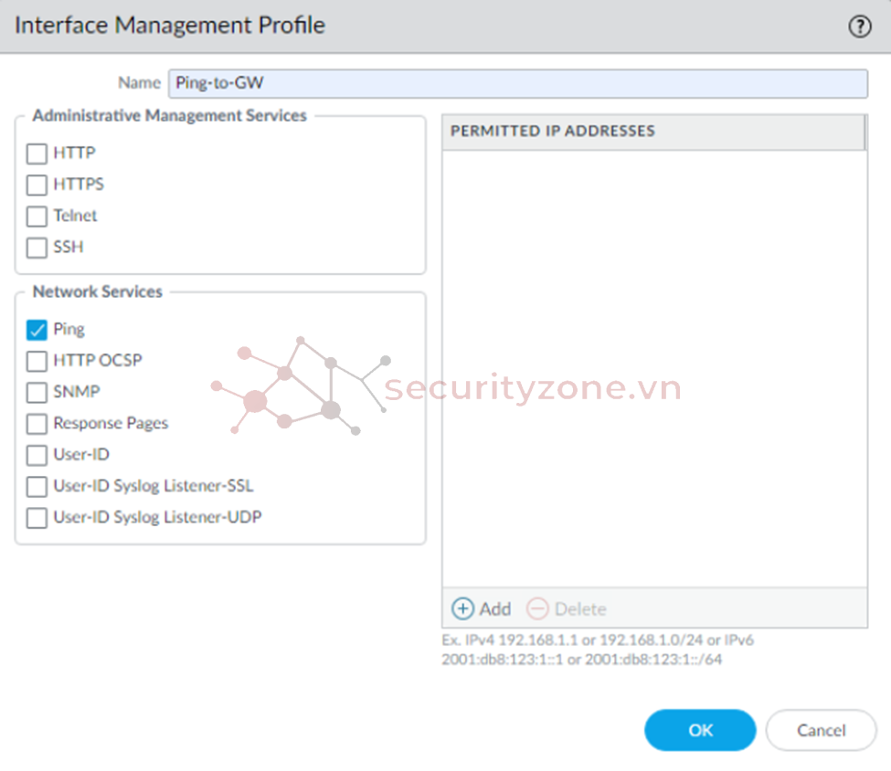

Ở phần Advanced, mình sẽ thêm 1 Management Profile (thông tin quản lí) là cho phép PC trong VLAN ping về GW
Ta đặt tên, chọn dịch vụ cho phép là Ping

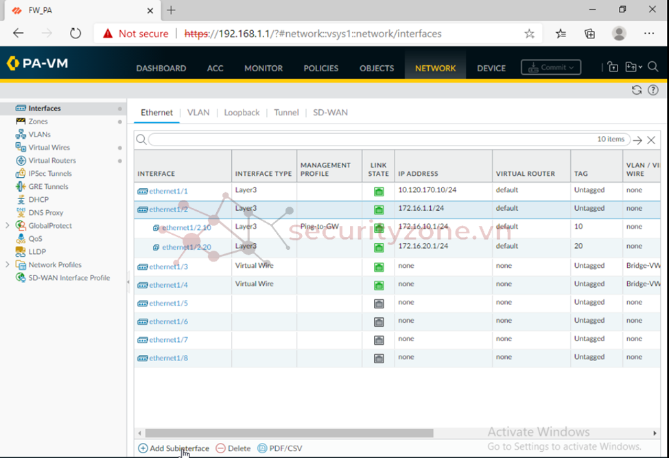

Tương tự với eth1/2.20, nhưng mình sẽ không set advanced để test việc PC1 ping về GW nhưng PC2 thì không
Sau đó ta nhấn OK và commit cấu hình
Giao diện sau khi cấu hình

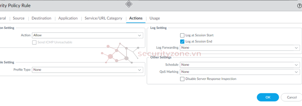

Tiếp theo ta sẽ set Policy để 2 PC có thể giao tiếp với nhau

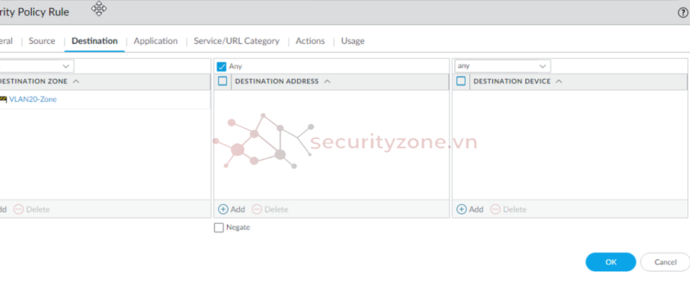

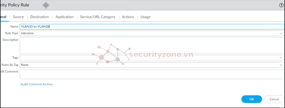

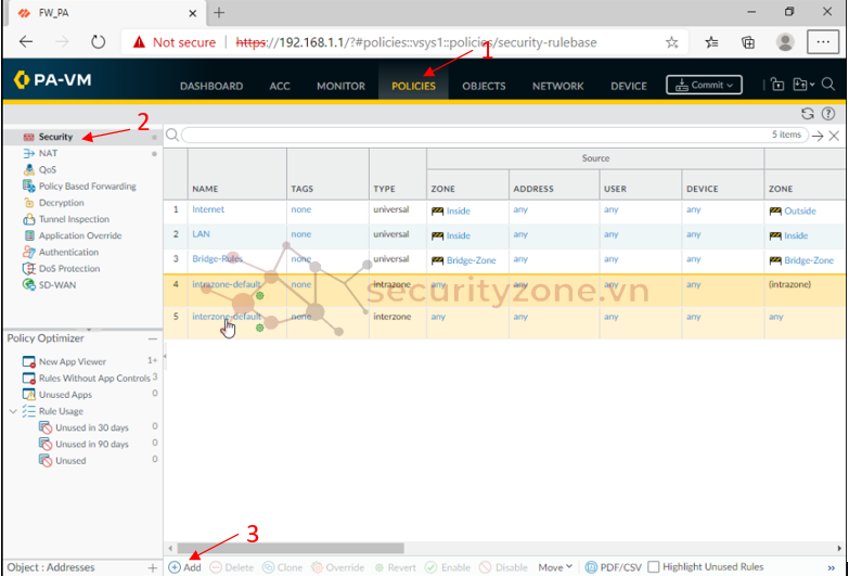

Ta vào Policy > Security > Add

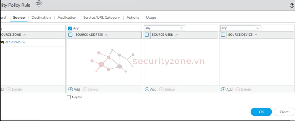

Đặt tên là VLAN10-to-VLAN20 , Source Zone là VLAN10-Zone, Destination Zone là VLAN20-Zone, và chọn Allow Action

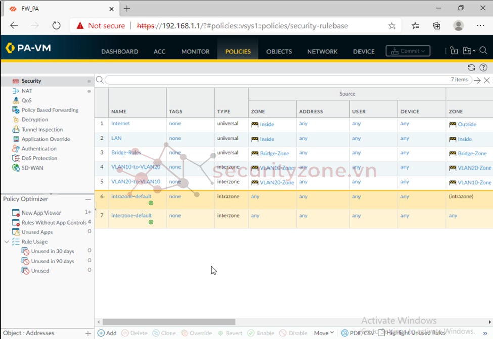

Tương tự với VLAN20-to-VLAN10

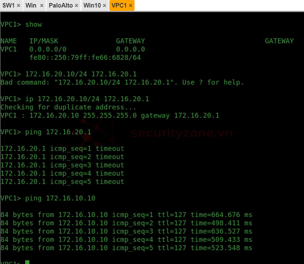

Ping từ PC1 về GW và về Win10, ở đây PC1 không ping về GW được vì mình chưa cấu hình quản lí cho FW

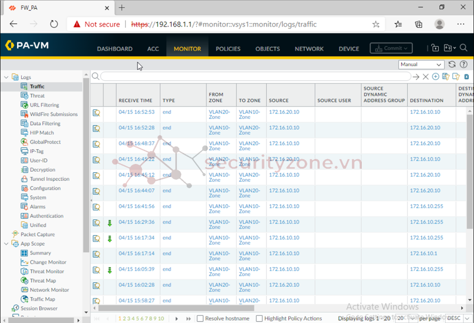

Kiểm tra Logs
Ta vào Monitor > Logs > Traffic , sẽ thấy logs của 2 PC giao tiếp với nhau

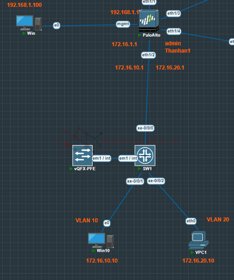

Ở đây mình có một con Windows 10 dùng để quản lý FW, một FW Palo Alto image 10.1.0, 1 Switch Juniper để chia VLAN và 2 PC mỗi VLAN để kiểm traSơ đồ mô hình

Tiếp theo ta tạo các sub interface cho từng VLAN
Kiểm tra Logs
