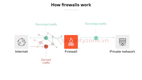

Firewall là 1 thiết bị bảo mật có khả năng phân chia mạng tin tưởng nội bộ với mạng bên ngoài được coi như là không tin tưởng ( như internet,...). Nó có thể điều chỉnh lưu lượng mạng đi vào và đi ra dựa trên các quy tắc (rule) được đặt trước. Cơ chế của nó là loại bỏ các gói tin không phù hợp với quy tắc. Các Firewall truyền thống như Packet Filtering Firewall chỉ có thể phân tích được ở layer 3 và 4 (IP nguồn, đích, Port,...) hay cao hơn nữa là Stateful Inspection Firewall có thêm khả năng lưu giữ trạng thái kết nối bằng state table để theo dõi toàn bộ phiên kết nối.Hãy tưởng tượng mạng nội bộ giống như công ty của bạn và Firewall chính là người bảo vệ gác cổng.
- Nếu như không có người bảo vệ này bất kì ai đi ngang qua cũng có thể tự ý xâm phạm vào công ty của bạn, thăm dò và lục lọi bấy kì phòng ban nào.
- Internet cũng vậy nếu như không có người bảo vệ chắn giữa, kẻ tấn công có thể dùng các công cụ scan để tìm các port đang mở, từ đó tìm lối thâm nhập vào hệ thống.
Hình ảnh cách firewall hoạt động

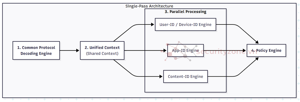

Kiến trúc xử lý cốt lõi của NGFW Palo Alto đó là Single-Pass Parallel Processing Architecture (SP3) hay được gọi tắt là Single-Pass Architecture Single-Pass Architecture hoạt động như thế nào?
Nguyên tắc cốt lõi đó là “Scan it all, scan it once”Mọi packet chỉ được xử lý đúng 1 lần duy nhất (single pass) và các chức năng được thực hiện song song (parallel processing) trên phần cứng chuyên dụng.
Quy trình xử lý toàn bộ lưu lượng chỉ trong một lần quét (single pass) là điều chỉ Palo Alto Networks NGFW làm được. Cách xử lý lưu lượng này đảm bảo rằng mỗi tác vụ chỉ được thực hiện một lần trên cùng một luồng traffic.

- Bộ máy chính sách (Policy Engine)
- Cho phép quá trình kiểm tra mối đe dọa và quyết định forward / no forward được thực hiện trong một chính sách duy nhất.
- User-ID, Device-ID, App-ID, chống mối đe dọa, lọc URL, phân tích malware, DLP và nhiều chức năng khác có thể được cấu hình trong cùng một policy.
Hình ảnh về kiến trúc Single-Pass
Thêm nữa:Common Protocol Decoding Engine:
là một engine quan trọng và chủ chốt của kiến trúc Single-Pass, nó là một bộ máy giải mã giao thức chung cho toàn bộ lưu lượng. Engine này được sử dụng để bóc tách một luồng ứng dụng nhằm xác định các thành phần khác nhau của nó là gì (ví dụ: việc truyền tệp bắt đầu và kết thúc ở đâu, loại tệp là gì, khi nào người dùng đang đăng tải dữ liệu so với tải xuống, khi nào một lệnh đang được thực thi). Đó chính là cơ sở của tuyên bố “Scan it one”. Tránh việc tạo ra nhiều Decode Engine khác nhau, nội dung chỉ được quét một lần duy nhất và cung cấp ngữ cảnh chung cho các engine khác (User-ID, App-ID,...) sử dụng.
Stream-Based Signature Engine:
Đây là engine quyết định việc:
Tường lửa quét được nhiều loại mối đe dọa (virus, spyware, exploit, C2, DLP…), nhưng vẫn giữ được hiệu năng cao, độ trễ thấp khi bật đủ tính năng.
Stream-Based Signature Engine không chỉ là một cải tiến, nó là sự thay thế hoàn toàn cho nhiều thành phần rời rạc và kém hiệu quả trong các kiến trúc bảo mật truyền thống, bao gồm:
- File Proxy: Dùng để quét virus và spyware.
- Engine chữ ký riêng cho lỗ hổng: Chức năng của một hệ thống chống xâm nhập (IPS) độc lập.
- TTP Decoder riêng: Dùng cho chức năng lọc URL.
- Quét theo thời gian thực (Real-time Scanning): Không giống như các file proxy yêu cầu phải tải xuống toàn bộ tệp trước khi quét, engine này phân tích lưu lượng ngay khi nó đi qua. Nó chỉ ghép nối lại (reassemble) một lượng gói tin tối thiểu cần thiết, giúp giảm độ trễ xuống mức gần như bằng không.
- Một Engine Duy Nhất (Single Engine): Thay vì phải chạy tuần tự qua nhiều bộ máy quét khác nhau (IPS, Antivirus,...), toàn bộ lưu lượng được quét một lần duy nhất bởi một bộ máy sử dụng định dạng chữ ký thống nhất (uniform signature format)
